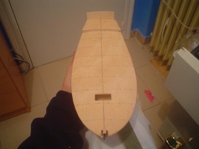

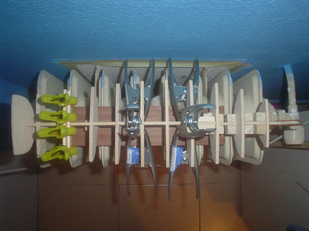

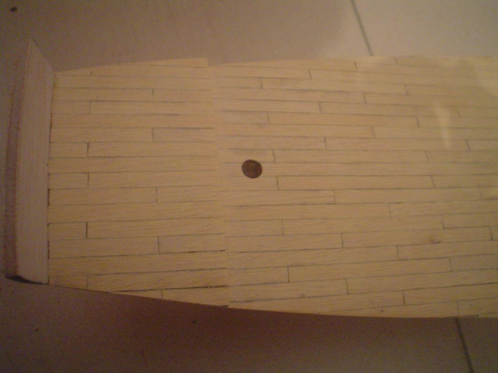

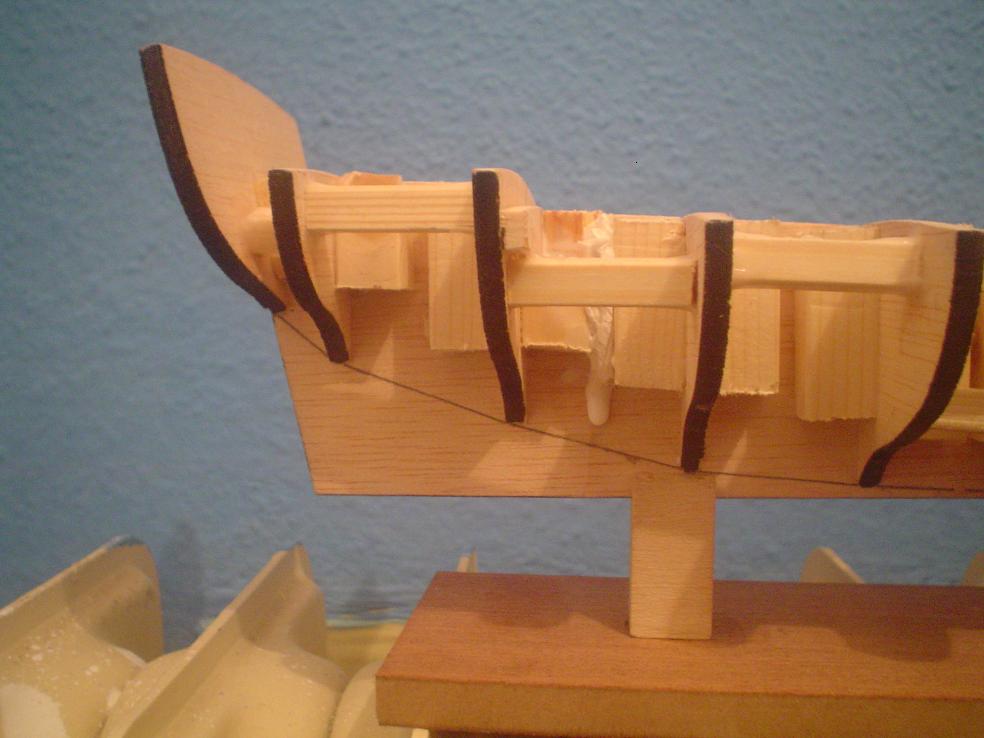

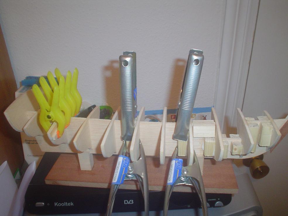

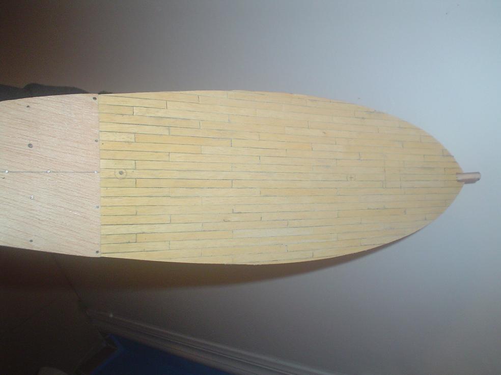

saludos estimados amigos,como ya dije el elbe era mi proximo reto...recien empiezo en este mundillo y espero entendais que la calidad no sera la esperada ni por asomo,con el tiempo y practica todo se ira mejorando...aprovecho para dar las gracias a capitan vernon por sus sabias explicaciones y consejos.
unas fotillos y perdonadme pero la camara hace estas fotos y no da pa mas...pondre las que salgan mejores.
en principio unas fotillos de las cuadernas pegadas,y falsa cubierta forrada a falta de lijado.

Se ve que has empezado bien, lo esencial es comenzar con algo de dificultad media, se puede conseguir un buen resultado y eso siempre anima.
Adelante

pues yo lo veo bien y el forro de la cubierta me gusta
supongo que el chorreón de cola en otras partes vistosas lo limpiaras eee jeje
bueno animo y ya veras como haces una gran obra ademas con la cantidad de maestros que tenemos por aqui jejee

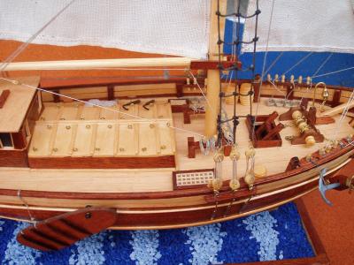

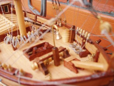

mas adelante pondre unas fotos de un Elbe que he visto por internet para ayudar con los detalles y eso

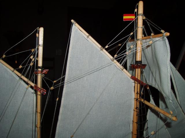

pues la pongo por aqui...
bueno haber si puedo ayudarte.
saludos a todos
saludos a todos
raruca en cuadernamaestra
rafa.-. en modelismonaval.com
Re: ELBE...de constructo
ya quisiera yo la mitad de ese resultado jejejeje...con eso me doy por satisfecho....aver como se da mi criatura jejeje

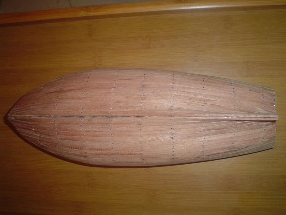

bueno chicos...sudores me ha costado pero dentro de mis posibilidades me puedo dar con un canto en los dientes jejeje...aunque espero mejorar con la practica...
mi primer forrado de casco(el pesquero no cuenta xq iva pintado jejeje),le he dejado los clavitos porque voy a ponerle el 2º forro que viene en el kit,es mas fino y moldeable,espero mejor resultado.
antes voy a darle una capita de masilla y un lijado para correjir inperfecciones y ganar mejor asentamiento del 2º forro.
bueno aver que opinais compañeros.
un abrazo.

para ser tu primer forrado de casco no esta nada mal
ahora eso de dejar los clavos no esoty yo muy convencido haber que dicen los demás xd
para el segundo forro utiliza cola de contacto una maravilla se forra muy bien muy bien

hola rafa...si al principio empece clavandolos solo la mitad y asi despues sacarlos,pero habia veces que la traca se venia hacia arriba y por eso el clavarlos hasta dentro,pense que como ivan tapados pues no importaria,nose...quizas haga algun daño el dejarlos tapados..aver que dicen los maestros.

Bueno el clavo no hace ningún daño posterior por quedar enterrado, lo que es fundamental es el lijado previo a poner el segundo forro.
Es mas que probable que te hayan quedado irregularidades en esta primer forro, la solución pasa por después de un primer lijado emplasteces con masilla, aguaplast o cualquiera de las que hay en el mercado, yo utilizo aguaplast de tipo fibra, la extiendo con una espatula y a secar, por último lijada con un grano medio y después uno fino.
Los clavos se rebajan muy bién con lija, son de un metal muy blando.
Un Saludo
Paco

asi hare compañero,intentare dejarlo lo mas regular posible para el 2º forro.
gracias a todos.
