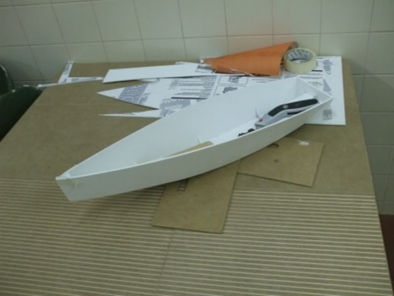

Este proyecto es un taller de la asociación T.E.A.M.
es de construcción simple, para comenzar los socios en este modo
será construido en PVC
olá a todos
este projecto é um workshop da associação T.E.A.M.
é de simples construção, para iniciar os sócios nesta modalidade
vai ser construído em PVC

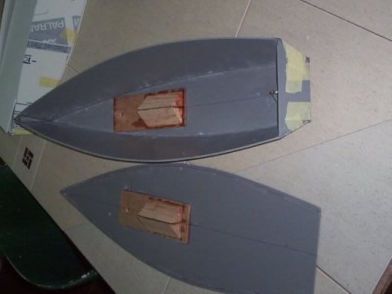

Esta es una foto tomada de la net
está é uma foto retirada da net

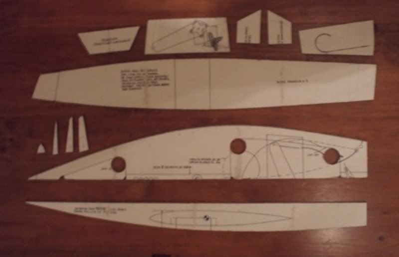

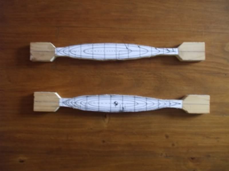

el molde
o moldes

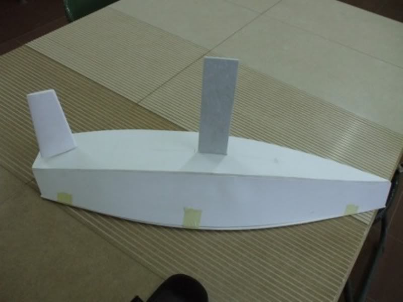

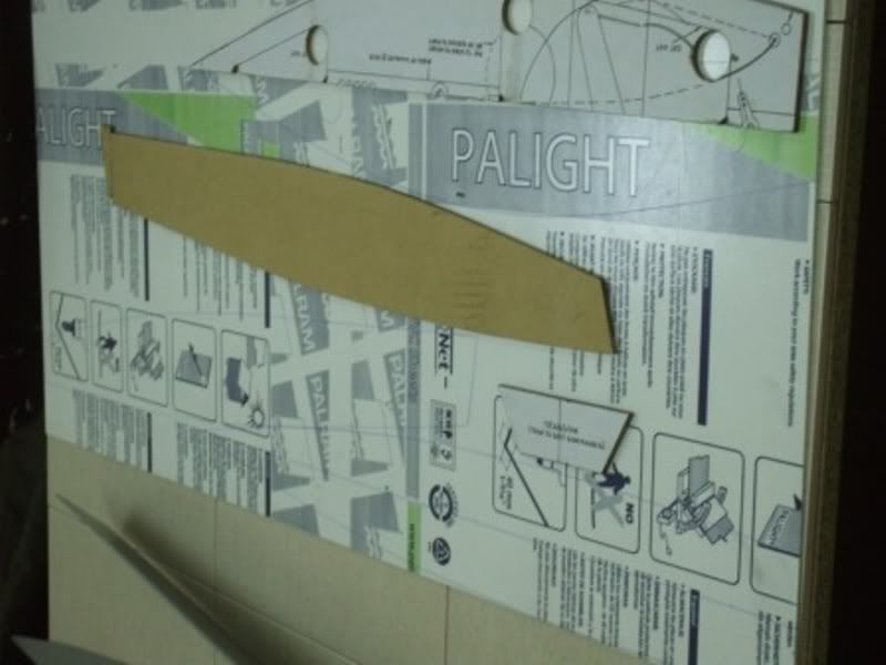

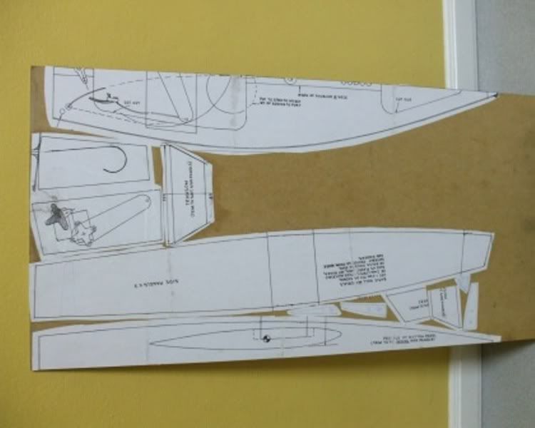

corte y marcado
marcação e corte

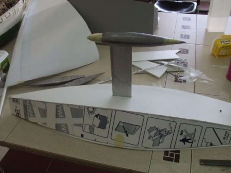

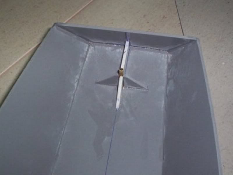

comienzo del casco
começo do casco

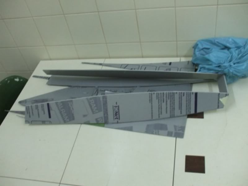

costillas
os reforços

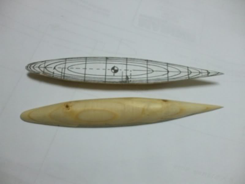

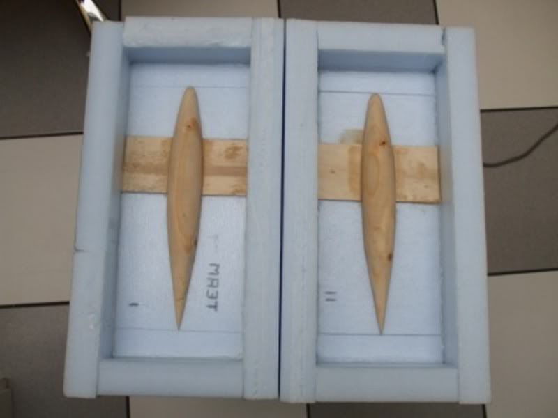

de la matriz de la bombilla
a matriz do bolbo

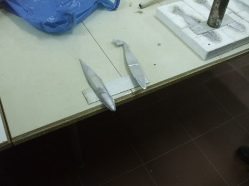

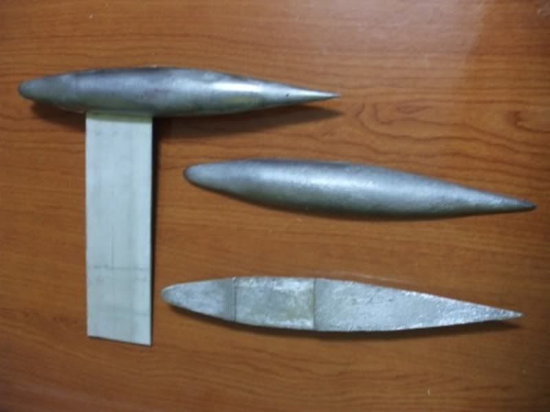

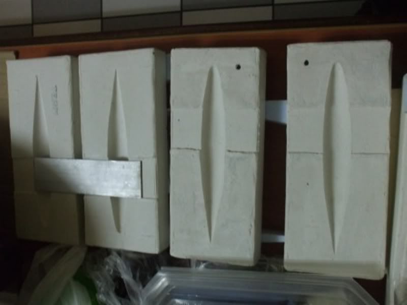

los molde en yeso
os moldes em gesso
fundición
a fundição
bombilla
bolbo

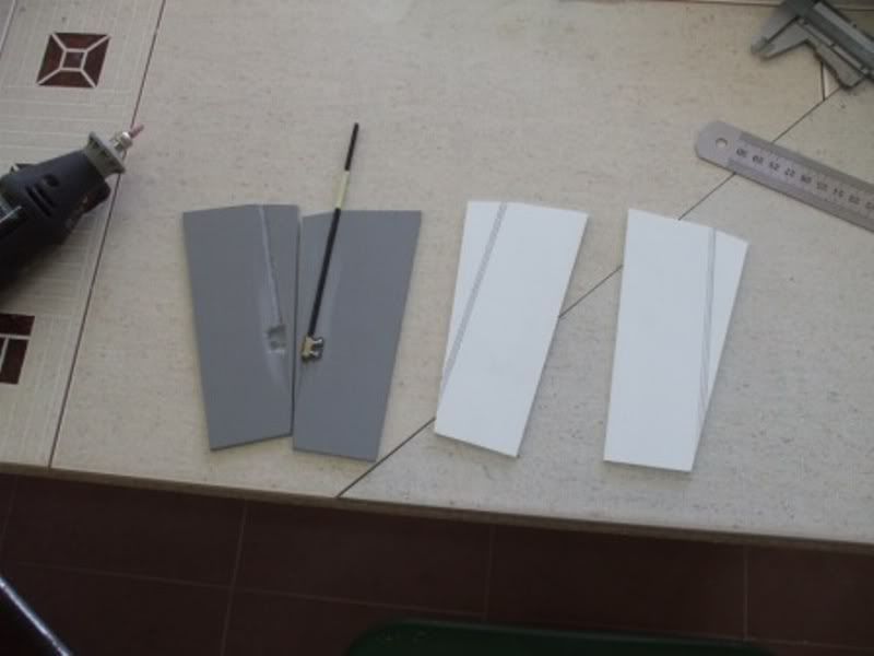

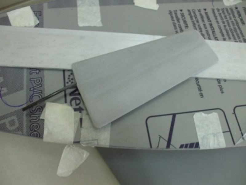

timón
leme

...lo mio es menos elaborado...fui a una casa de venta de articulos de pesca, y compre una plomada de 500 grs, que ya viene con la forma adecuada, a la cual le hice una ranura para su encastre y listo!

dx72004 escribió:...lo mio es menos elaborado...fui a una casa de venta de articulos de pesca, y compre una plomada de 500 grs, que ya viene con la forma adecuada, a la cual le hice una ranura para su encastre y listo!
também era uma opção a considerar mas o do veleiro era mais pesado e maior que qualquer plomada
