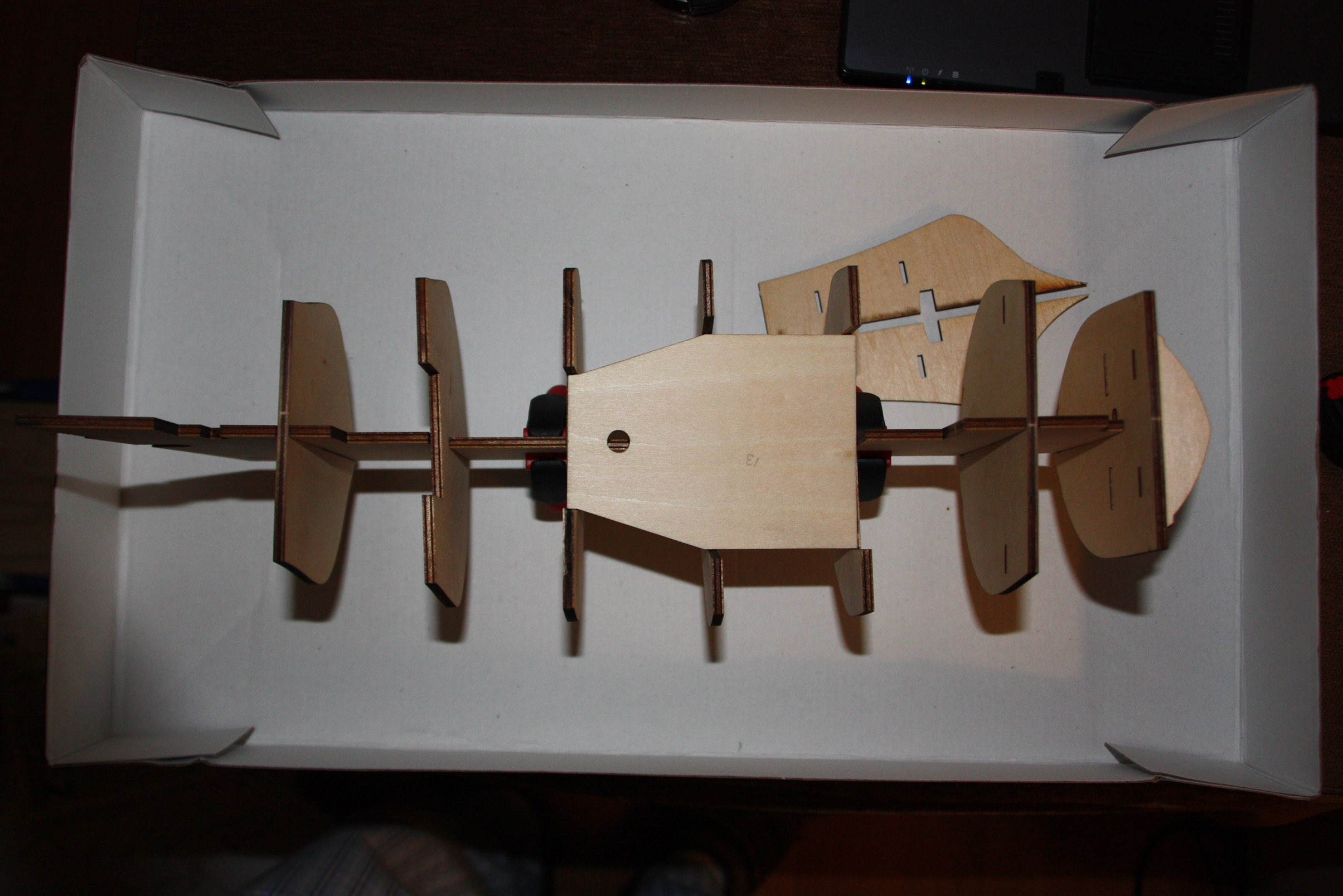

Soy nuevo en este foro. Vengo del mundo del modelismo en aviacion, pero en plastico... y a nivel amateur jajaja.
Desde siempre me ha gustado construir cosas de madera y me gustaria comenzar el modelismo naval con este kit que he adquirido, es el San Juan (Galeon español).
Quiero ser paciente e ir muy poco a poco así que me gustaría recibir todo el apoyo posible (me gusta ser muy detallista).
Mis primeras dudas surgen con las herramientas necesarias, tengo lo básico de iniciación y mini-taladro pero no se que mas cosas puedo necesitas tipo: masilla, cola de contacto, tintes, pliegalistones, broca fina, tapajuntas, etc... podriais ayudarme?
Mi idea es que su aspecto sea de barco envejecido (no sé que tecnica debo emplear) y estará fuera de urna (algun tipo de proteccion?), quiero que esté en el salón a la vista de todos los visitantes jajaja.
Os adjunto foto del barco en cuestión.
Espero vuestras primeras ayudas.

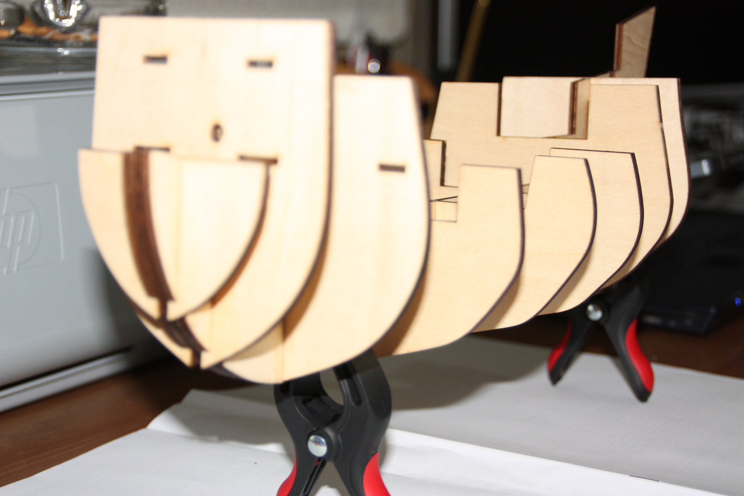

el minitaladro con la lija no te lo recomiendo para lijar superficies que debas dejar a la vista ya que lo deja muy irregular para adelantar si quieres utilizalo un poco por la mitad
te lo digo por que es mejor ir despacio y por que me paso a mi en el primer barco

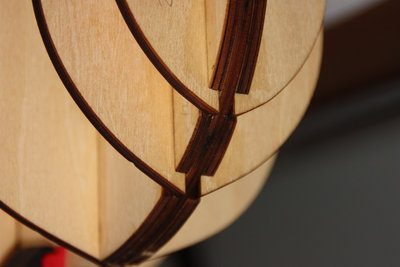

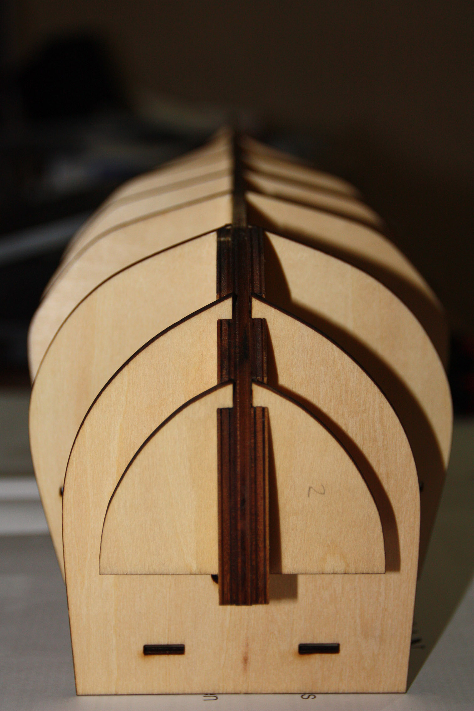

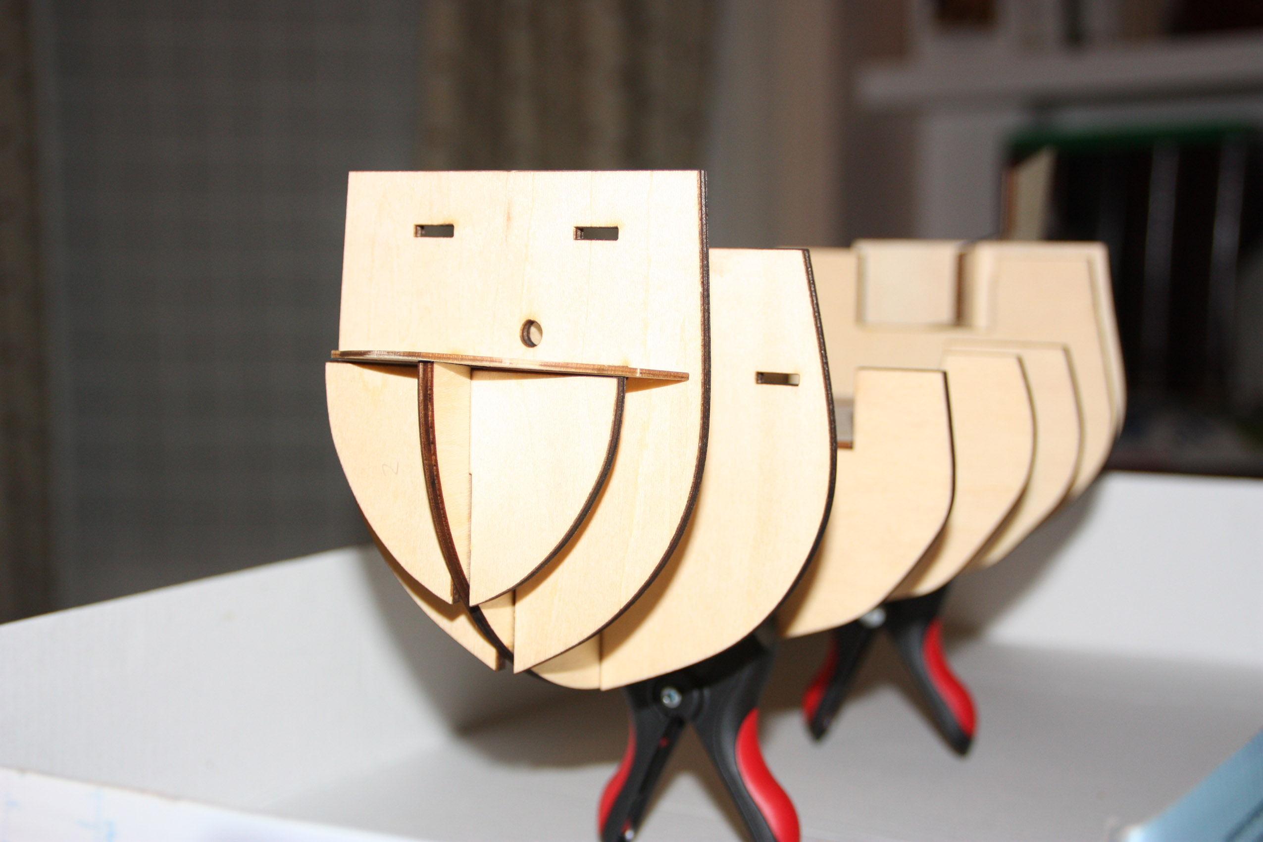

Re: Paso a paso: Kit San Juan (Gaelon español)
Buenas,

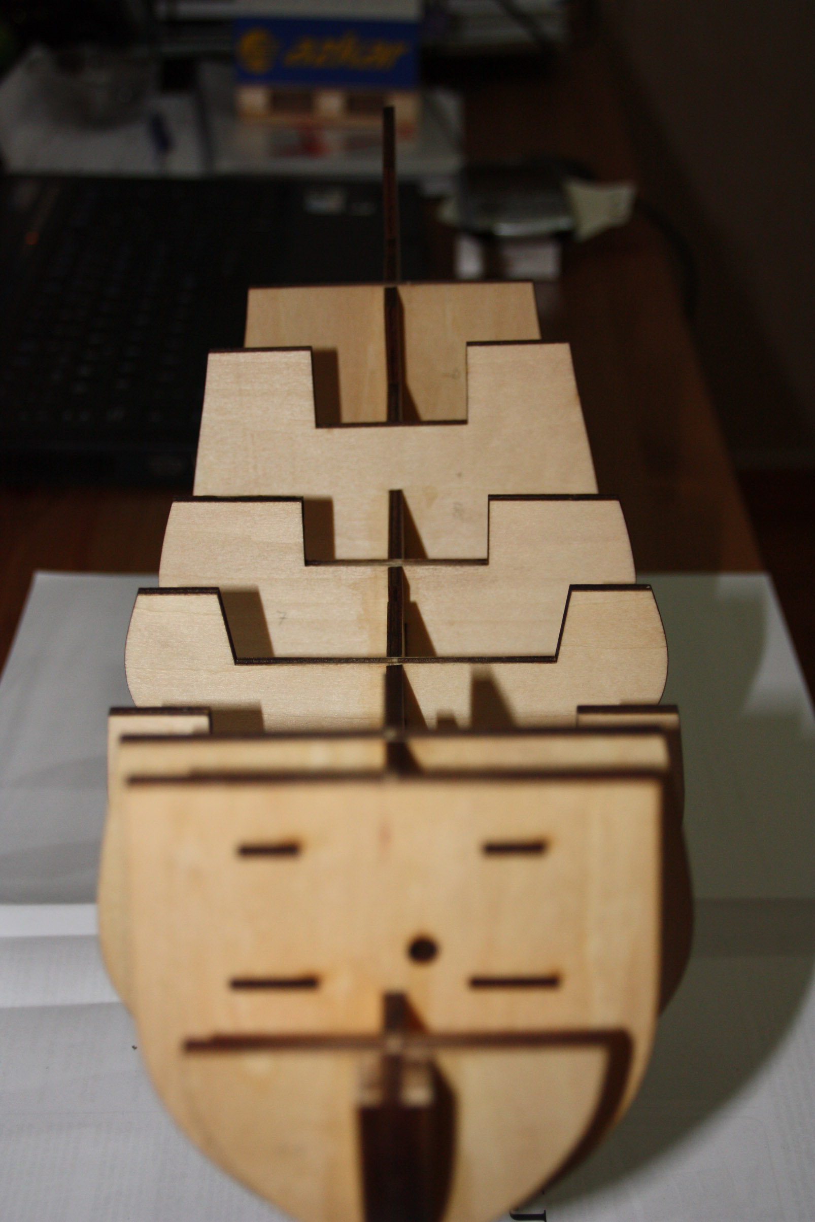

Aquí llevais mis primeras fotos de lo que he podido adelantar este fin de semana, que no es mucho. He tenido algunos problemas con las cuadernas ya que quedaban demasiado holgadas. Voy con las fotos:
Contruyendo San Juan (Galeón Español S. XVI)
Espero que las fotos se vean bien y podais opinar de mis inicios jeje...
El siguiente paso será pegar los refuerzos de la falsa quilla. Lijar las cuadernas para que queden a ras de la falsa quilla (mirar la ultima foto).
Además debo enderezar un poco la cuaderna de Popa para poderla encolar.
Una vez realice esto forraré la cubierta inferior y la pequeña cubierta que hay en la proa.
Iré subiendo las fotos.

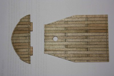

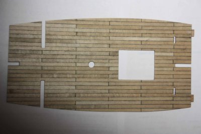

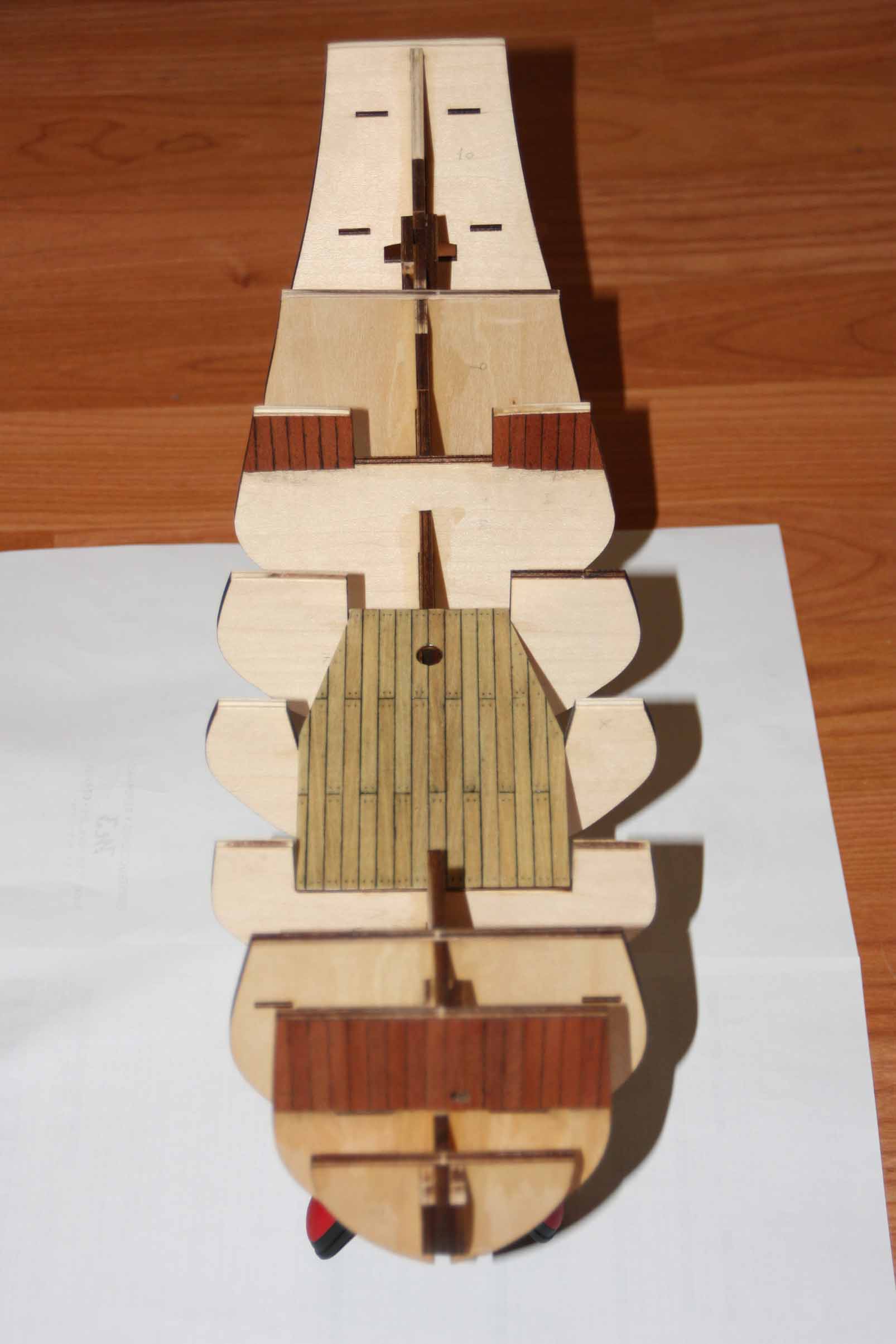

Buenas de nuevo Compi,
Os pongo los avances que he tenido en estos dias:
- Forrado de la cubierta inferior y delantera. Para los bordes he usado lapiz de ojos y me ha ayudado a oscurecer la madera para darle un poco de aspecto envejecido.
- 2 Capas de tapaporos y 2 capas de Barniz satinado incoloro a las cubiertas inferior y delantera.
- Forrado de las cuadernas 3 y 8 (para poder encolar las cubiertas) y dado tapaporos.
- Forrado de la cubierta principal y dado las 2 manos de tapaporos.
Los proximos pasos serán:
-Encolar las cubiertas presentadas.
- Forrado y encolado de la cubierta de Popa
- Lijado de las cuadernas para un correcto forrado del casco
Hasta aquí he llegado.... espero vuestras opiniones.
