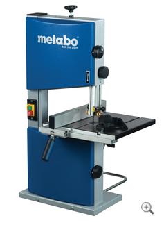

Esto me pasa por precipitado. Naturalmente que se donde están los mecanismos de tensión. Pero al final es una rueda que puedes apretar y apretar hasta romper.
Cuando digo como me refiero a CUANTO.
¿Cuando se que la sierra está correctamente tensada?
No me digáis que por el sonido, porque eso únicamente es válido si tienes un buen oído y has escuchado muchas sierras correctamente tensadas i muchas incorrectamente hechas.
- Esta es mi sierra
- sierra.jpg (9.31 KiB) Visto 2572 veces
Última edición por zapalobaco el Mié Feb 10, 2010 11:53 pm, editado 1 vez en total.

Perdona José, pero no entiendo lo que quieres decir con esto.jose_toledo escribió: HASTA QUE PUNTO SE DEBEN IR TENSANDO
En carpinteria si es la de tronzar bastante templada, unos 5 cm x 1,5 mm y si es la de rodear algo menos solo templada unos 2cm x 1,5 mm
Lo de la experiencia ya lo suponía, pero esperaba encontrar la solución antes de romper mi cuarta sierra.

Hola zapalobaco
Perdone por no haberme expresado correctamente.
Si bien entiuendo tu problema no es como se hace para que la cinta tenga tensión, sino hasta que tensión tienes que ponerla.
La respuesta es bastante simple.
Pon le tensión hasta que no retroceda cuando cortas un objeto, dale un poco mas y toca la cinta como las bandas de una gitarra y recuerda el tono. Claro que la cinta no debe estar moviendose, ni existrir el riesgo que arranque! Así podras templarla cada vez hasta que de el mismo tono. Cuando mas alta la tensión, mas alto el tono.
Ojalá esta sea la respuesta que buscas.
