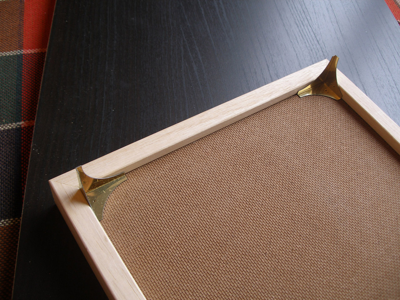

Cantoneras de metal.
Vitrina 003 bis.jpg (34.46 KiB) Visto 12451 veces

Cantonera colocada.
Cantonera colocada.
Vitrina 009 bis.jpg (34.49 KiB) Visto 12451 veces

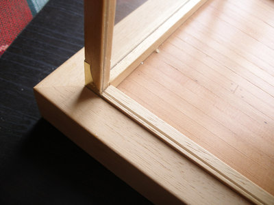

Listones de base una ranura.Resto dos. Cuidado no profundizar mucho.
Vitrina 012 bis.jpg (32.13 KiB) Visto 12451 veces

Conviene rebajar el grosor de la cantonera.
Vitrina 014 bis.jpg (29.73 KiB) Visto 12451 veces

Colocamos las cantoneras (4) de la base pegadas con Araldit.

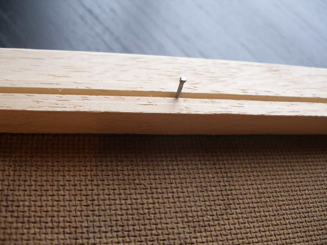

Clavar los cuatro listones dela base al tablero.

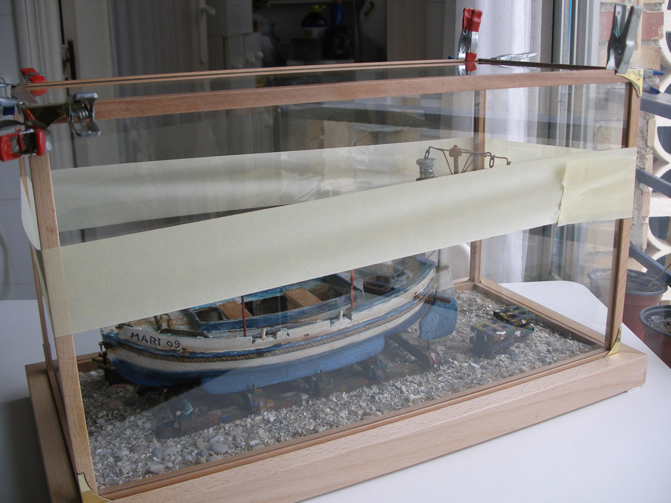

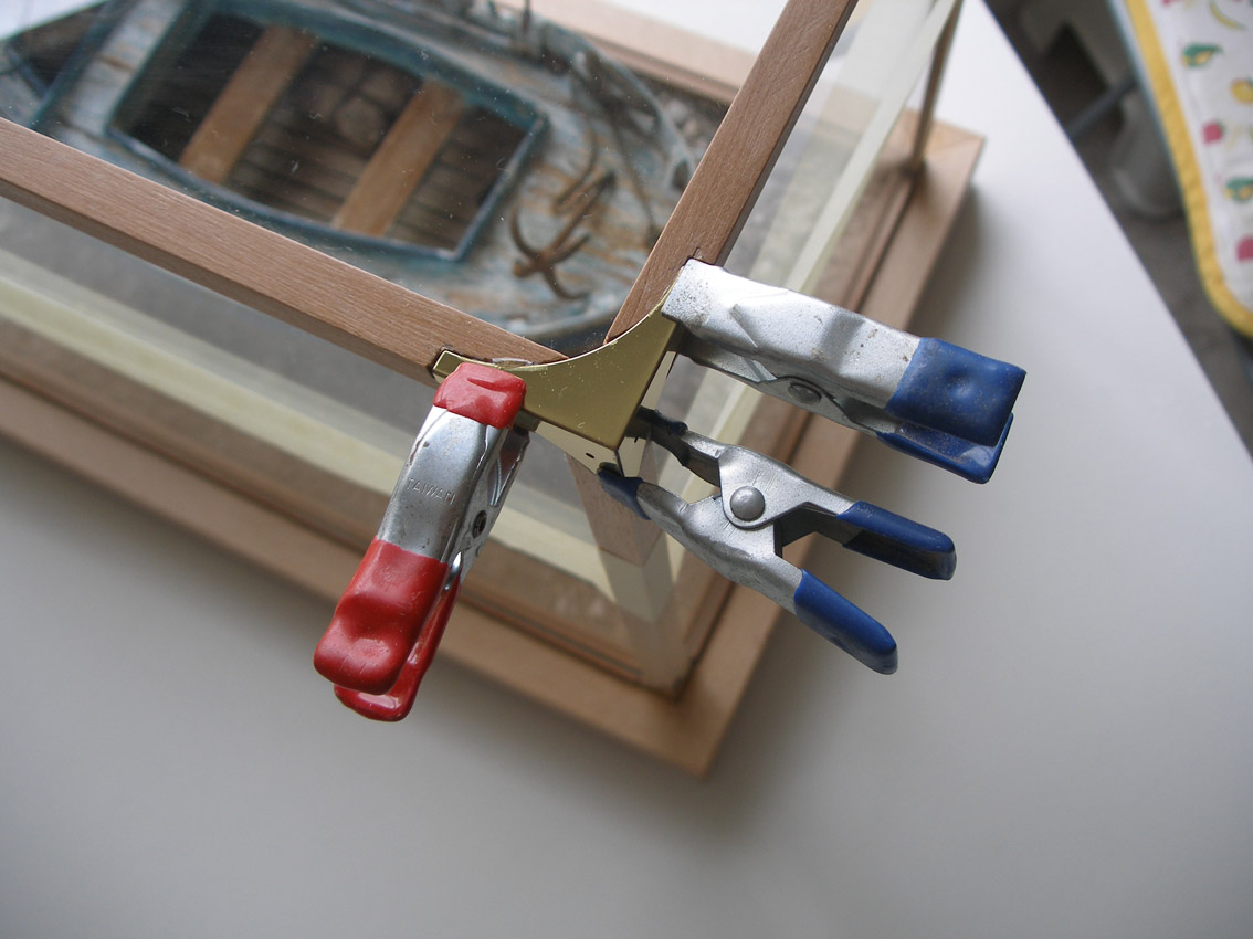

Con cinta de carrocero rodeo toda la vitrina. En las cantoneras u n poco de Araldit, en todas, las de la base y las cuatro superiores.
Presionar con  pinzas las cantoneras sobvre la madera.

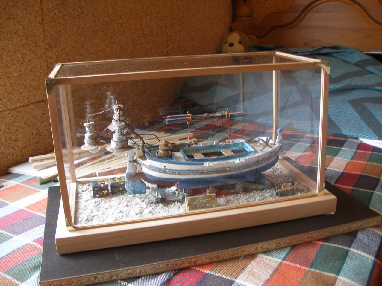

Aspecto de dos vitrinas. Una con fondo de cubierta y otra de arena. Para cualquier duda aquí me tenéis. Saludos a todos.

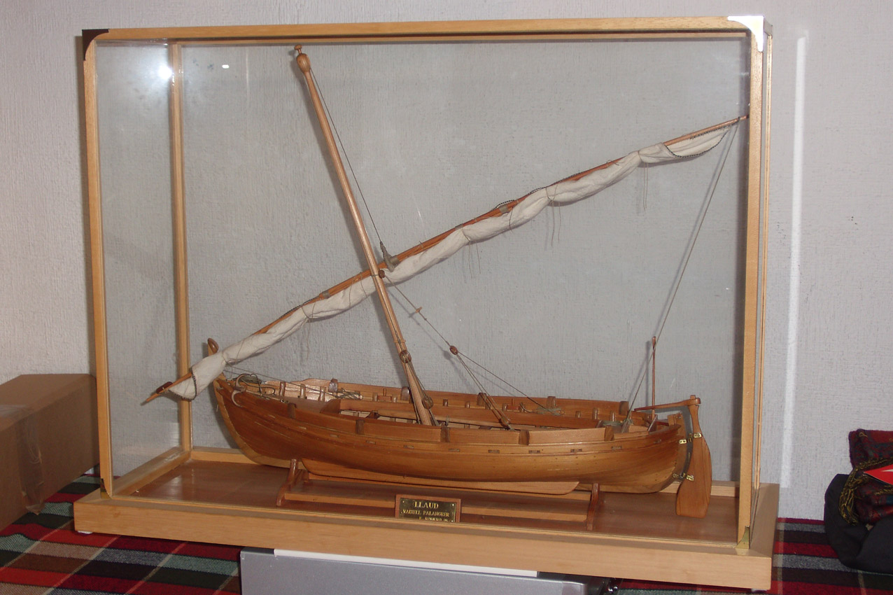

Efectivamente, la vitrina queda cerrada de por vida, por tanto debemos esmerarnos en su acabado y estanqueidad. El grosor del cristal es el mismo para vitrinas grandes. Lo que sí podríamos tener en cuenta es el grosor de los listones para dar mayor fortaleza a la estructura. Todas las que he construido, grandes y pequeñas, ha sido con listones de 1 cm. y se mantienen muy bien y, además, evito el grosor de la madera dándoles aspecto más diáfano. Como último detalle la más grande construida por mí mide 140 cm. de ancho por 110 cm. de alto.
