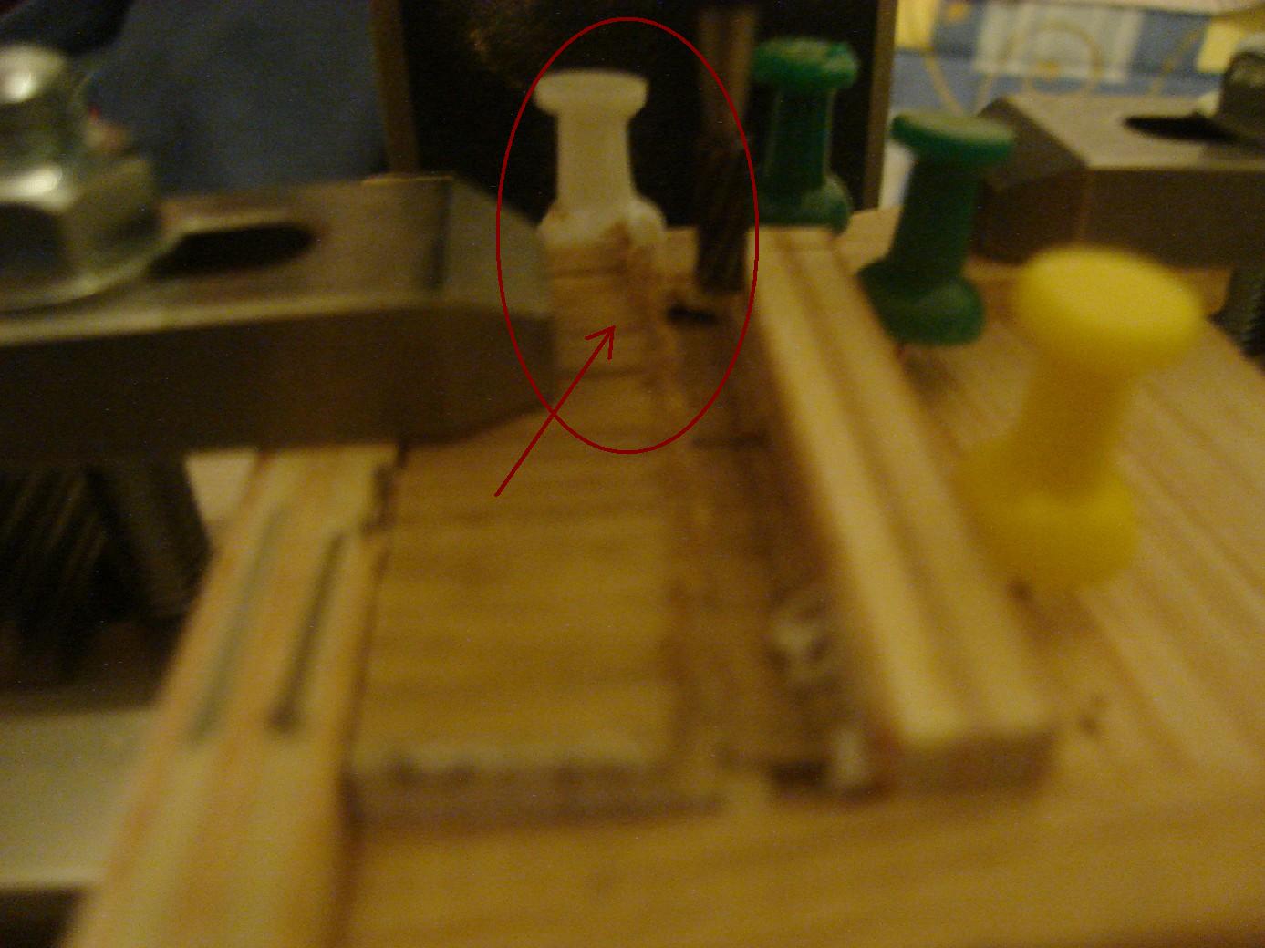

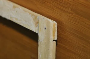

Ayer al hacer unas piezas para el jabeque, con la fresadora (proxxon mf 70) salían rebabas en la parte alta de la pieza, os pongo una foto de las piezas y de la fresa que usé, la velocidad de fresado que utilicé fué la penultima, no recuerdo el número, la anterior a 20, y la madera era nogal africano.
¿Cuál podría ser el motivo?

GUILLEN escribió:Ayer al hacer unas piezas para el jabeque, con la fresadora (proxxon mf 70) salían rebabas en la parte alta de la pieza, os pongo una foto de las piezas y de la fresa que usé, la velocidad de fresado que utilicé fué la penultima, no recuerdo el número, la anterior a 20, y la madera era nogal africano.
Jose
Una madera inadecuada y que has fresado contra el hilo...eso en peral no te pasa. Pasale una lija doblada por la endidura y el borde y quedará mucho mejor.

robertorampone
Mensajes: 355
Re: Rebabas en el fresado de la madera
Mensaje por robertorampone »
Generalmente ese problema es causado por la baja velocidad las fresas tienen ese problema, prueva ponerla al maximo,por ese motivo los routers van tan rapido, ota causa podria ser el filo ,saludos
