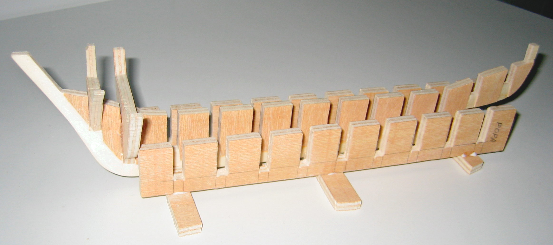

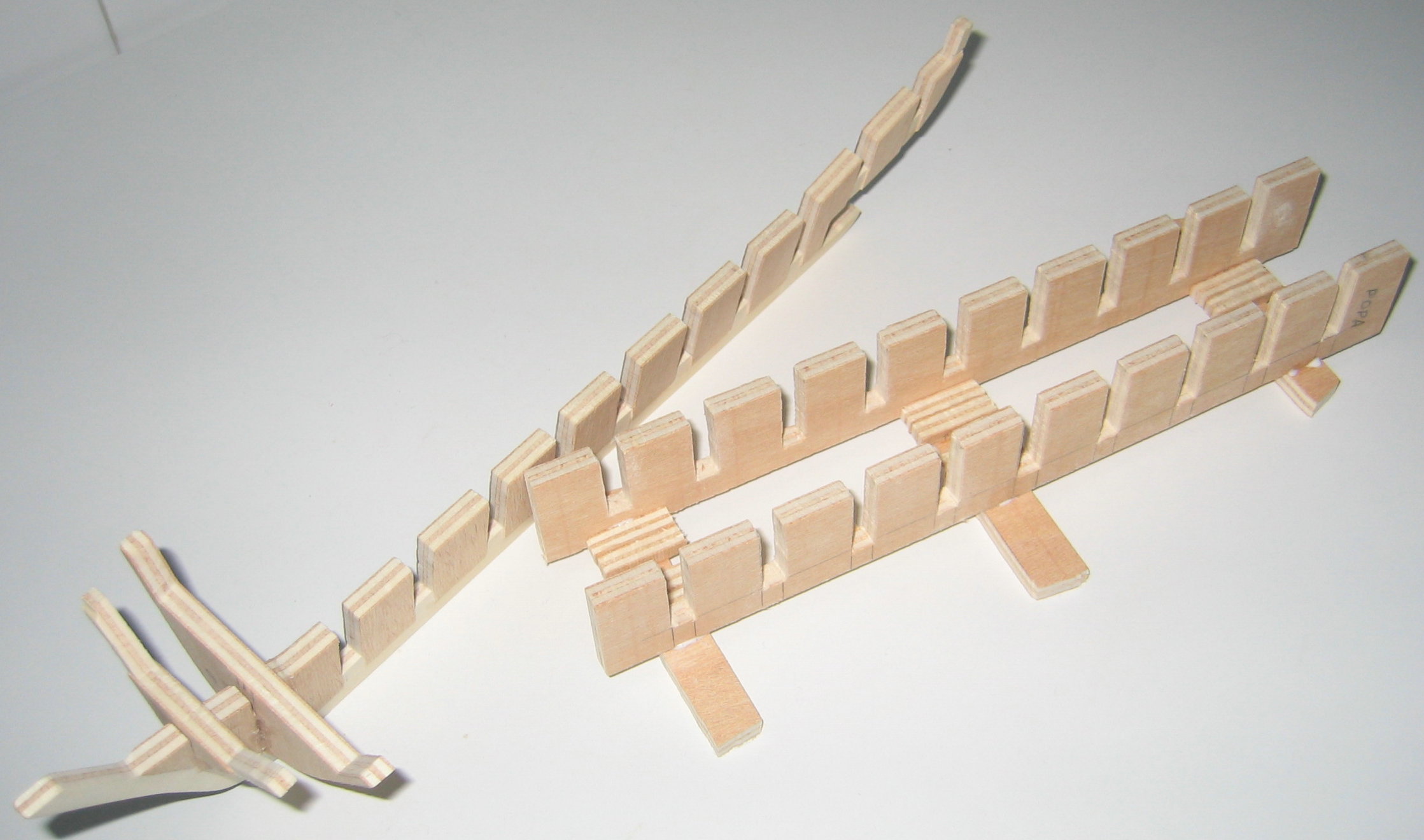

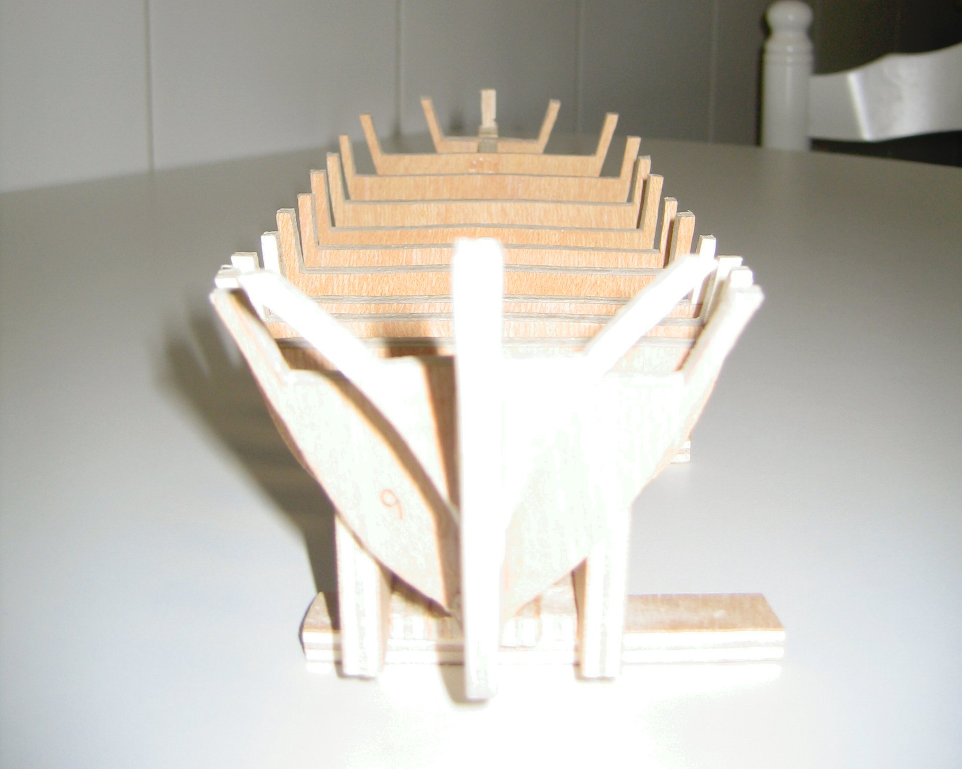

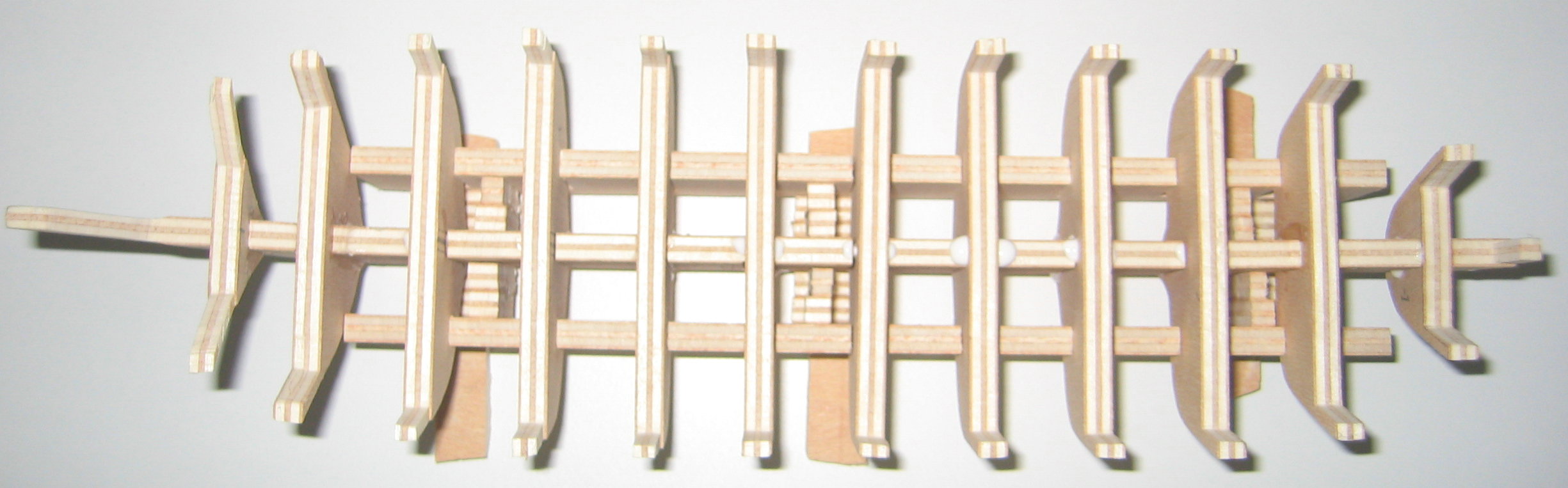

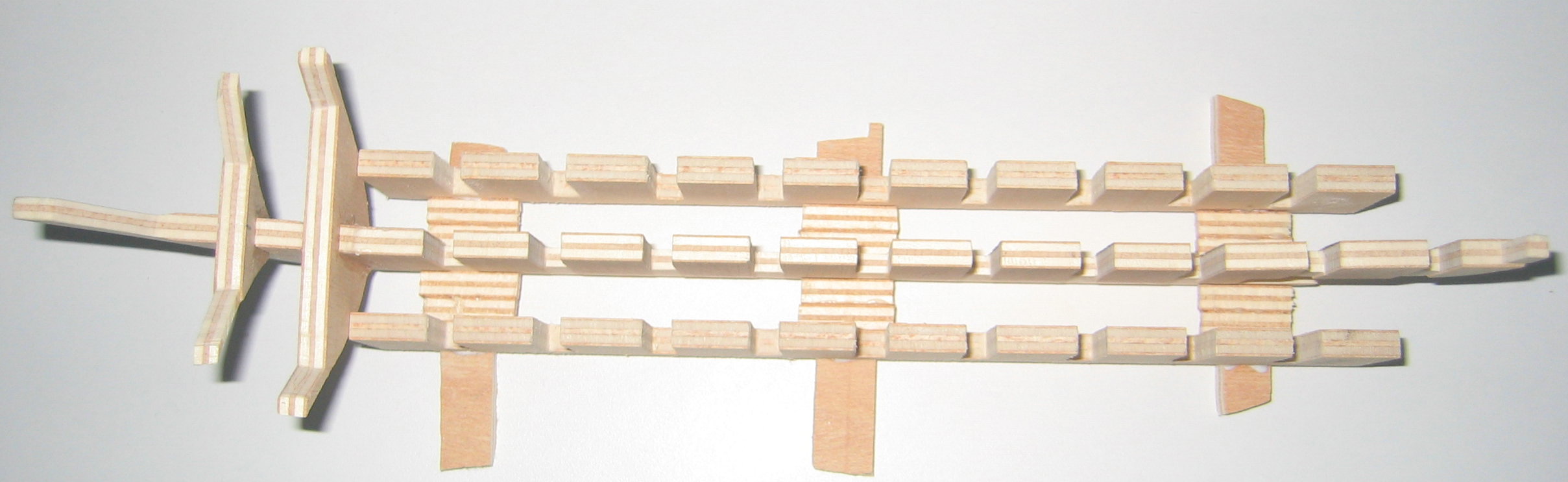

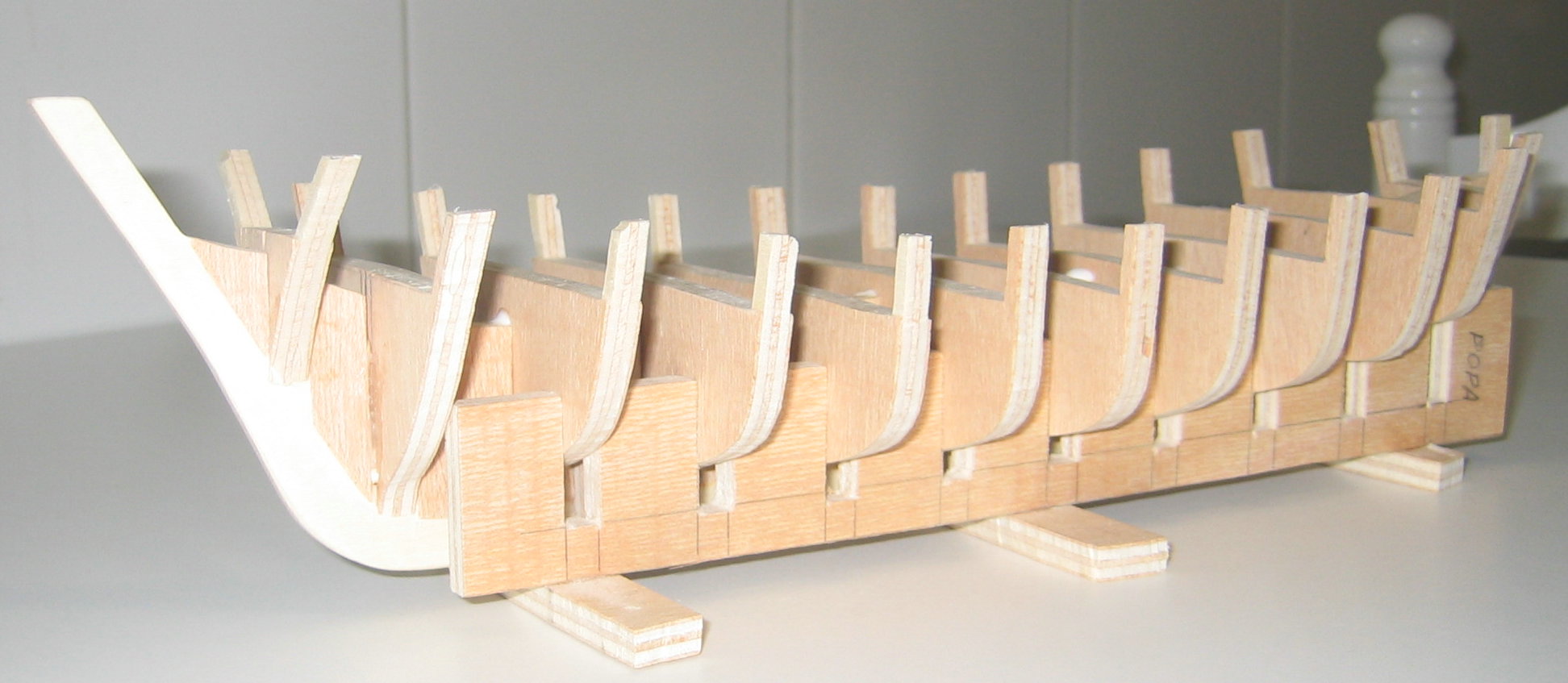

Buenas, he empezado a construir la falua canaria por los planos que he descargado de aquí, es mi primer modelo y espero que salga medianamente bien. La quilla y mamparos están hechos de laminado de 7. Le he hecho un molde para que los mamparos se quedaran escuadrados, se ve en las fotos. Hasta ahora es lo que tengo, ahora tengo que comprar madera para el forro y empezar a cerrar. Ya seguiré contando, aunque al lado de los peazo bichos que hay por aquí, mi barquito luce poca cosa, pero por algo se empieza.

Bueno compañero, me parece un muy buen comienzo, se ve todo bien derechito, asi que para adelante.
Un cordial saludo y espero los avances..
Re: Falua Canaria
con paciencia se empieza, y te digo que todo lo que hagamos con nuestra manos, para nosotros mismos nunca nos va a gustar, siempre le vamos a encontrar un pero, porque no somos seguros de lo que hacemos............. empezaste bien, creo que va a tener buena pinta tu Falua.........
saludos.......

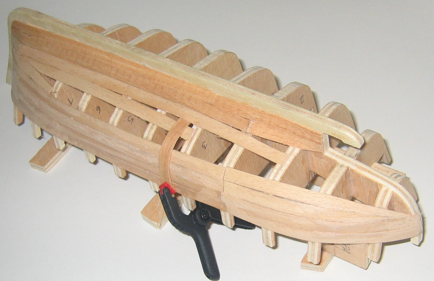

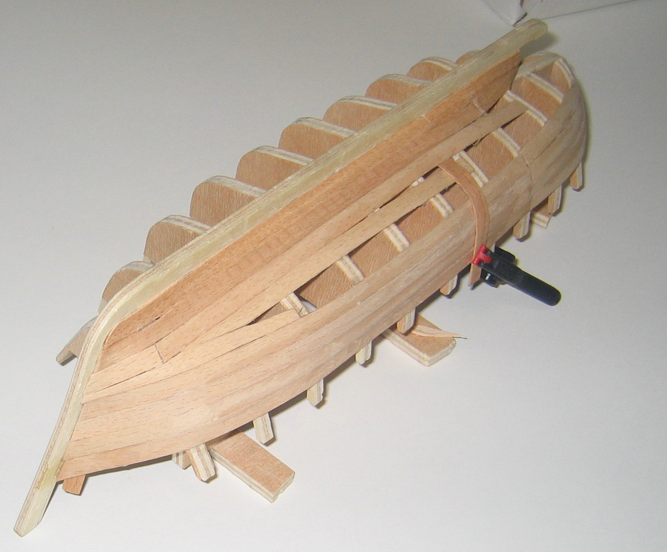

Cierto, Francis, máxime pq estaba en paro, jejeje y ahora parece que tengo el año bien cubierto, pero bueno, ahí van dos fotos, la proa tiene una chapucilla, que fué la que me dijo que ya era hora de hacer atunes, o fechos, como les llaman aquí en mi tierra. Por cierto, al que se anime a hacerla, la popa da algo de curro, pero si eres hábil, queda de lujo. Aviso que está sin pulir y ahora mismo no sé, tal y como está quedando, si al acabar pegar otro forro o enmasillar las juntas abiertas, acepto sugerencias.

Lo que observo es que en la cuarta cuaderna, aunque creo que la tienes marcada como 2, están todos los cortes de las tracas, quizás los deberias haber intercalado (solo es una observación mia), lo de segundo forro espera a ver como queda el primero, pero yo si lo pondría.
Seguiremos el proceso, lo llevas muy bien.

yo le habria hecho las tracas un poco mas estrechas aunque asi esta bien
va tomando forma mi consejo es que termines de forrarlo y lo lijes le des con masilla para madera y ya segun veas tu, lo pintas ,das otro forro...
