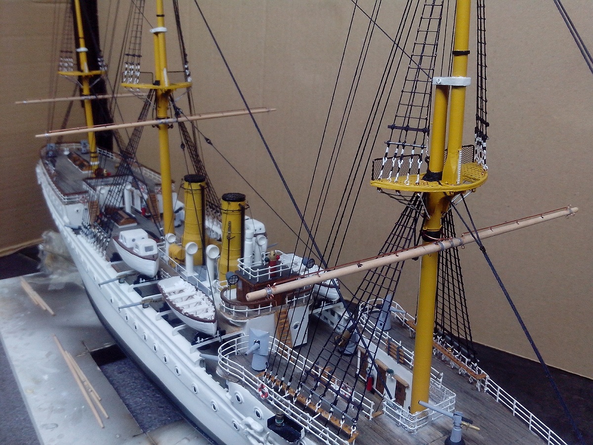

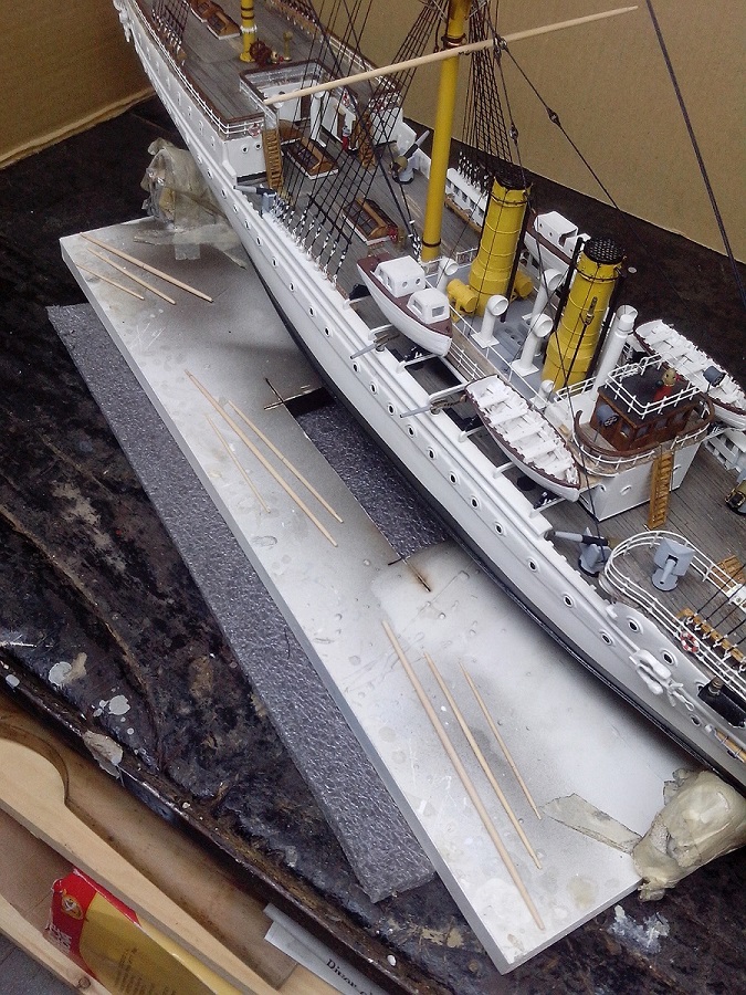

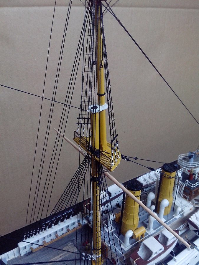

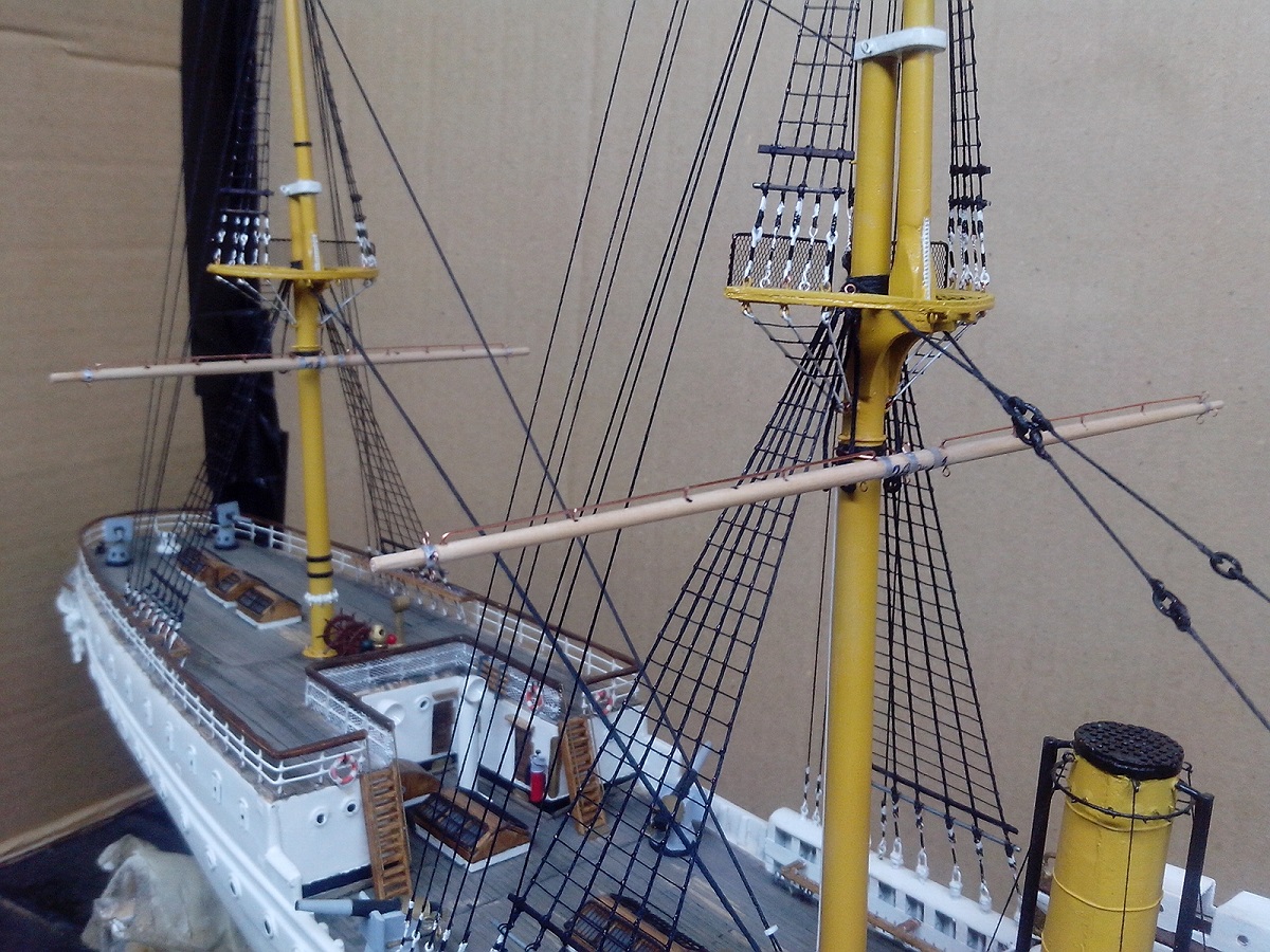

Hola compañeros, que tal tanto tiempo?
Bueno, luego de un rato largo sin poder trabajar por asuntos personales, he retomado, espero de forma definitiva, mi trabajo en el astillero.
Como verán, empecé a tornear las vergas del modelo, hechas con varilla de madera de pino y torneadas de la misma manera que los mástiles.
Tambien realicé los primeros arbotantes (que cuando vaya avanzando mostrare como los pude modelizar) ya que la escala (1:78) no ayuda mucho para realizar estos detalles, ni tampoco las hice funcionales.
Luego de anoche haber terminado de tornearlas, y de realizar los primeros arbotantes, estoy estudiando todas los puntos de amarres y accesorios que deben llevar las vergas. Me ire guiando con el P&P de Ramon, ya que su modelo es contemporáneo del mio, y si bien las jarcias no son exactamente iguales, se parecen en mucho.
Por último, hace tiempo había realizado las protecciones de las cofas, paso a mostrarlas, la red esta simulada con tul, y el caño es de alambre de cobre pintado luego de negro.
Saludos y hasta la próxima.

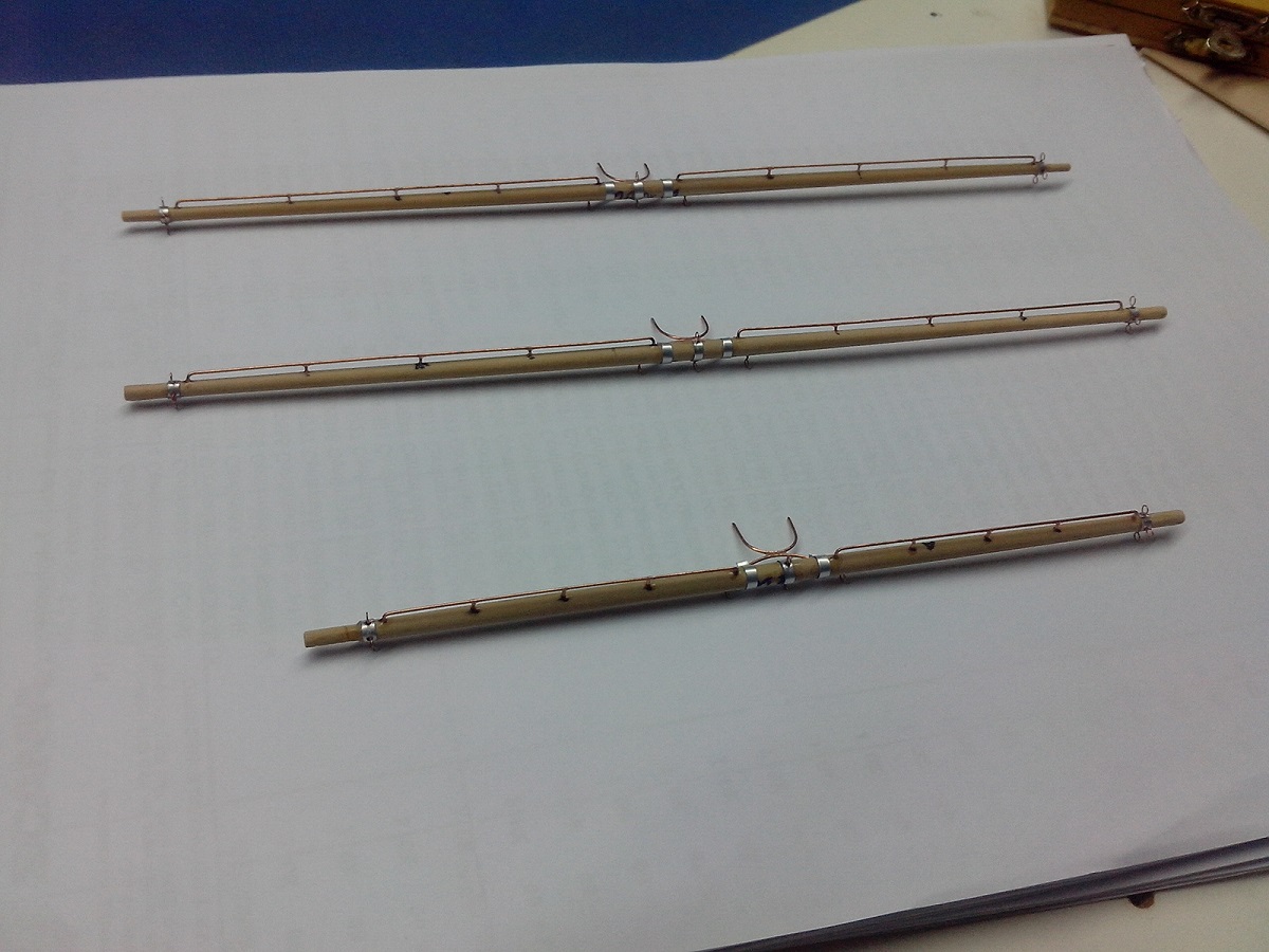

Hola amigos

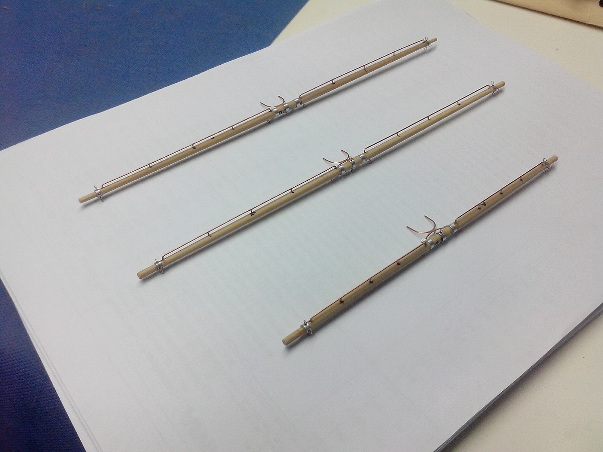

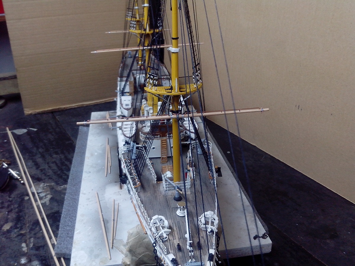

Aca les dejo el trabajo de las primeras vergas, las bajas, tanto de trinquete, mayor y mesana.
Este barco, traia vergas con nervios de acero, arbotante y un mecanismo que luego modelare, para ser las guias de las escotas. En su parte superior lleva una ostaga (de cadena) que va con una traba al mastelero.
Por supuesto falta pintar, pero ya tambien coloque todas las argollas para los amantillos y las roldanas que lleve, ademas de colocarle una vez pintadas, la jarcia fija, los estribos y marchapies.
Bueno, como veran los materiales usados son alambre de cobre reciclado de un cable que tenia andando por ahi, varillas de madera torneadas y lo plateado es hoja de aluminio de lata de gaseosa, las argollitas son de alambre de cobre de electricidad (solo un filamento).
Como veran siempre usando los materiales disponibles tratando de reciclar lo mayormente posible.
Me han venido de lujo unas mechas miniatura que compre para el minitorno dremel, realmente para hacer los mini agujeros son muy utiles.

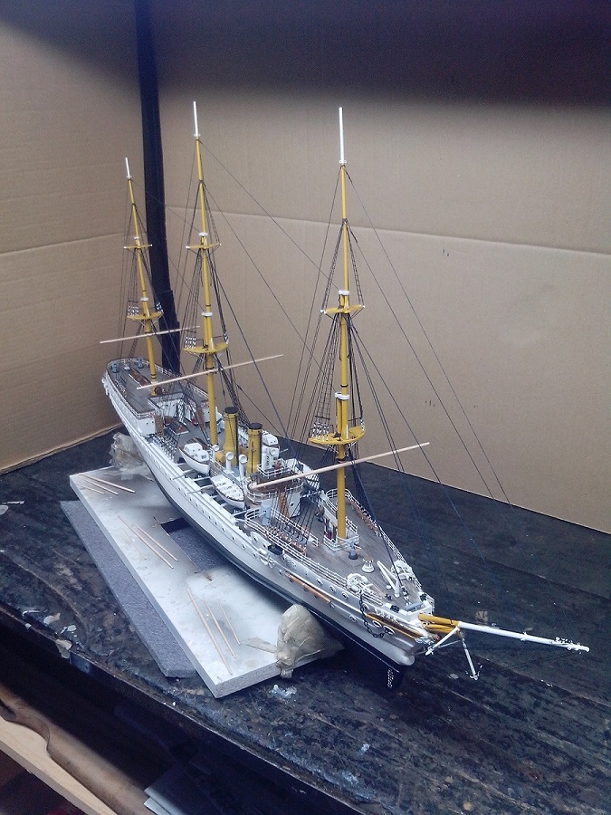

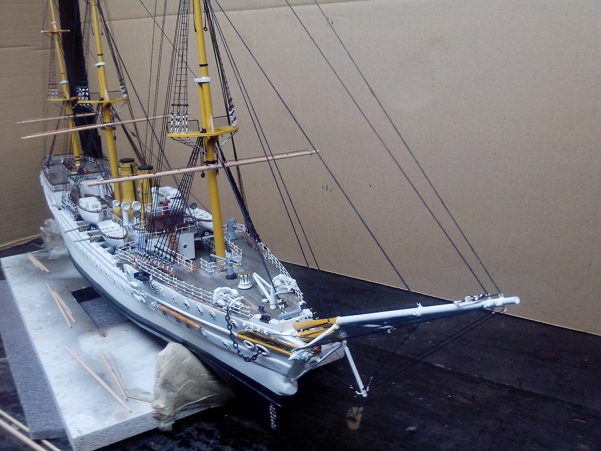

Les dejo unas fotos generales, lo proximo sera realizar el segundo piso de vergas, y una vez que tenga todo, pintar el conjunto.
Hasta la proxima
