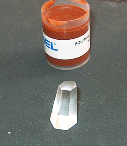

Llevaba un montón de tiempo dándole vueltas a la cabeza sobre cómo hacer un fanal.

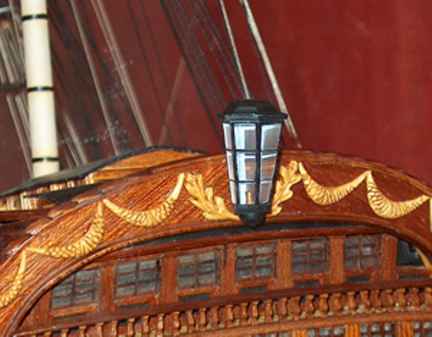

Como estoy un poco harto de poner hilos al barco, me he tomado un respiro y me he puesto a ello. Había probado varias maneras, pero el resultado no me terminaba de convencer.
Al final me ha salido esto. Espero que os guste:

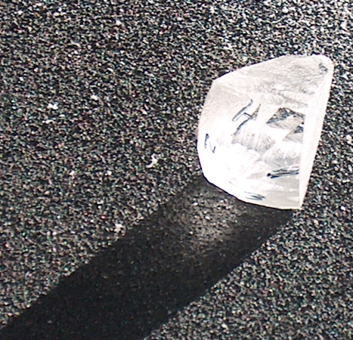

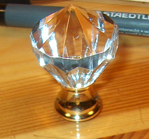

-Parto de una pieza de metacrilato que sea algo más grande que el fanal. Encontré un pomo por par de eurillos bastante adecuado.

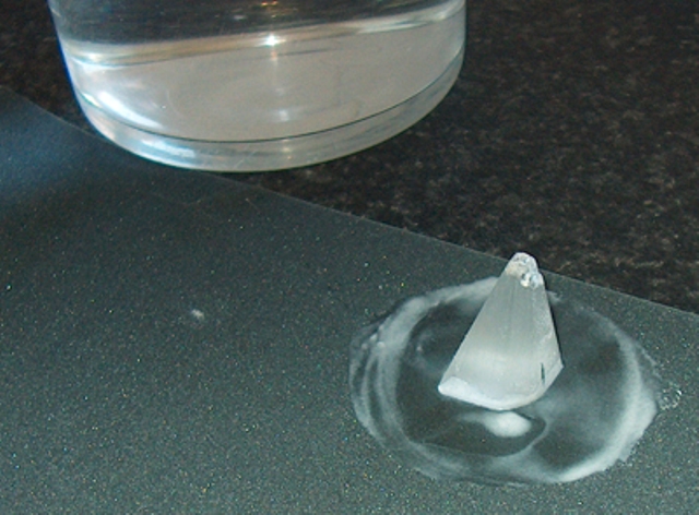

-A base de dremmel y lija plana se le va dando forma para que quede un tronco de pirámide exagonal (también probé octogonal, pero no me gustó cómo quedó).
-Cuando tiene la forma conveniente, se pule con lija de agua.
-Se termina de pulir con pasta y disco de algodón en el dremmel.

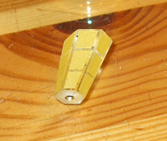

-Se enmascaran con cinta lo que serán los cristales.
-Se pintan los junquillos: primero de blanco y después de negro.
-Se retira la máscara y se pegan la base y la cúpula del fanal.
-Listo.

Genial :shock: :roll: . Has probado a ponerle luz, supongo que con un led taladrando la base se le puede introducir. Y si no otra opcion puede ser taladrando e introducir un hilo de cobre pintado de rojo para simular la llama.

MMP escribió: . Has probado a ponerle luz, supongo que con un led taladrando la base se le puede introducir. Y si no otra opcion puede ser taladrando e introducir un hilo de cobre pintado de rojo para simular la llama.
Hubiera estado bien lo de ponerle luz: ni se me pasó por la cabeza, pero tampoco llego a tanto.

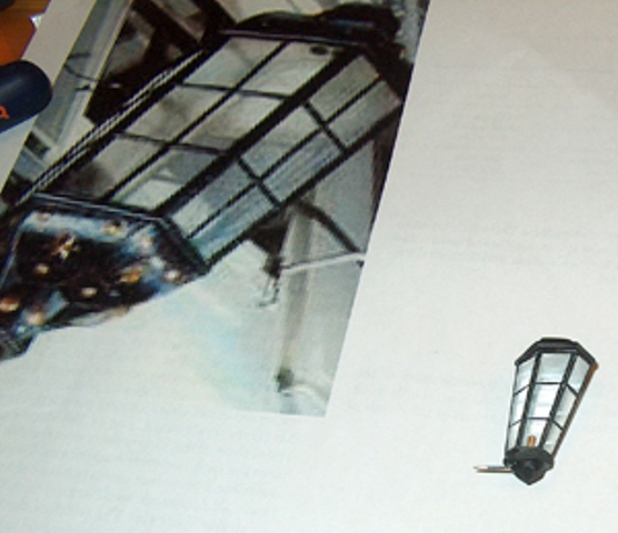

No lo mencioné, pero sí hice algo parecido (aunque de otra forma) a lo que comentas de la llama: En alguna foto se puede ver que hice un pequeño taladro ciego en la base y puse una gota de purpurina para intentar simular el quemador de aceite que originalmente sería (supongo) de latón.

Interesante técnica. Ese es tu Montañes, ¿no? Pues por lo que creo recordar la escala era más bien pequeña. Así que el trabajo de miniaturización para ese fanal debe ser notable, más allá de lo que muestra la foto.

La idea es verdaderamente genial, supongo que cualquier pieza de metacrilato bien trabajada podría dar los mismos resultados, una pregunta ¿la estructura exterior del fanal va pegada o sellada con estaño?
