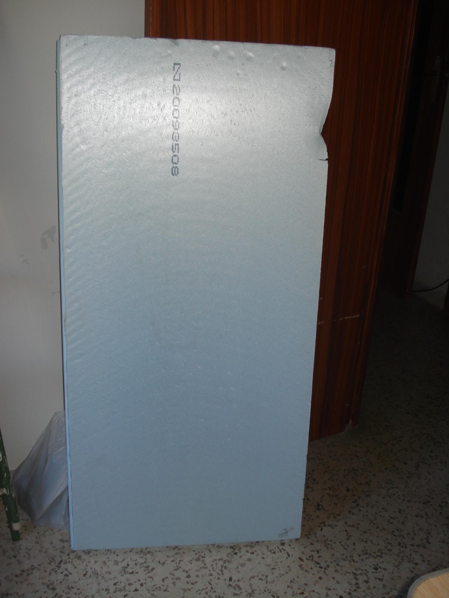

realmente no lo se, lo unico que te puedo indicar que lo vende como aislamiento para la construccion te adjunto foto por si vale de algo.
el formato son planchas de 160x60 cm. y distintos grosores que cogi el de 3 cm.
pd, el molde de porex lo quiero dejar como parte del casco junto con la fibra.

robertorampone
Mensajes: 355
Re: duda con porex extruido
Mensaje por robertorampone »
Es corecto es poliestireno saludos y adelante :wink:
