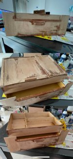

Ahora les quiero mostrar mi horno para reflow:
En la imagen pueden verlo como lo he instalado en mi taller. He usado esas placas de aislamiento no inflamables para evitar que el equipo pueda crear un incendio. La placa de arriba esta algo inclinada, de forma que el aire caliente que se genera en el horno abandone la caja por adelante estando así lejos de cualquier objeto que pueda quemar. El horno, como lo escribí antes, lo compre por eBay y es un horno para pizas casero. Escogí un modelo que casi no tiene material plástico para así evitar que el ser sometido al calor en esa caja lo pueda afectar.
Aquí una vista al interior del horno para pizas usado para soldar según el método del reflow.
Reflow es un método de soldar donde se somete la placa y las componentes a una fuente de calor que derrite el estaño. Esta metodología permite soldar componentes modernas que son imposibles de soldar con un soldador clásico. Como la placa y las componentes completas son sometidas al calor hay que tomar en cuenta el estrés que esto representa para las componentes. Como la tecnología es muy usada en el ámbito industrial las hojas de datos de los productores de las componentes por lo general tienen documentado un perfil de temperatura sobre el tiempo que se deben cumplir para evitar dañar las componentes en el proceso. Esto es cuanto más crítico, cuanto más grandes son los empaques. La razón es que las componentes, aún cuando son almacenadas en una bolsa sellada con material absorbente de humedad, absorben una cierta cantidad de humedad. El perfil de calentamiento para soldar según el método reflow, primero calienta las componentes a una temperatura comparativamente baja, unos 130 grados Celsius, y mantiene esta por cierto tiempo. este paso se llama "Baking", u hornear, y seca las componentes bajo la influencia del calor. Luego la temperatura es aumentada hasta un vaolor de aprox. 245 grados Celsius, manteniendo esta temperatura máxima mínimo 10 segundos, máximo 30 segundos para permitir que el estaño se pueda fundir soldando todos los pines de un empaque. 245 grados es la temperatura para un ámbito libre de plomo, unos 220 grados para estaño con plomo, ya que el estaño sin plomo requiere de una temperatura más alta para fundir. Esto también significa que el estrés térmico es más alto cuando se usa un medio sin plomo. En este momento he logrado con éxito fundir el estaño sin plomo, cuando mi multimetro con sensor para temperatura indicaba 242 grados. Tuve grandes problemas antes de llegar a este punto, pues mi fuente usual para el estaño en forma pastosa requerido para este propósito era demasiado vieja y por eso no funcionaba en el horno. Por eso tienen que encontrar un proveedor que les surta con la pasta de estaño y que indique en los cartuchos las fechas en la cual la pasta fue creada. No compren bajo ninguna circunstancia una pasta que tenga 1 mes o mas de edad y, debido a que como usuarios aficionados no consumimos mucha pasta de estaño, compren esta pasta en cartuchos de no más de 5ccm.
En este momento realizo el perfil de temperatura, he hecho varios test, simplemente controlando la temperatura y regulando el horno manualmente. Apenas haya logrado realizar el circuito para medir las temperatura en el horno con un sensor PT1000 y el controlador mega8, haré un circuito que combine la medición de la temperatura y un relé con aislamiento óptico, para separar los circuitos digitales de la red eléctrica de 220VAC y controlar la función de calentamiento del horno para lograr de ese modo que el horno automáticamente ejecute el completo perfil como lo exige la hoja de datos con una precisión del tiempo y de la temperatura súper exacta. El tiempo obviamente en milisegundos, la temperatura con un error de menos de más o menor 0.5 Grados Celsius. La intención es conectar un Display gráfico y un codificador rotativo y teclas para poder programar los perfiles de forma manual o por interfaz directamente del ordenador.
