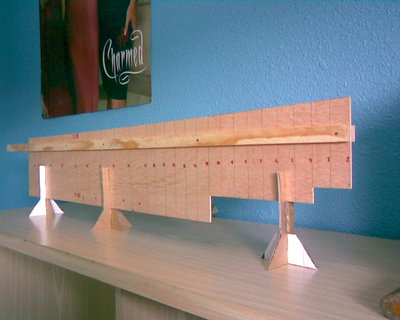

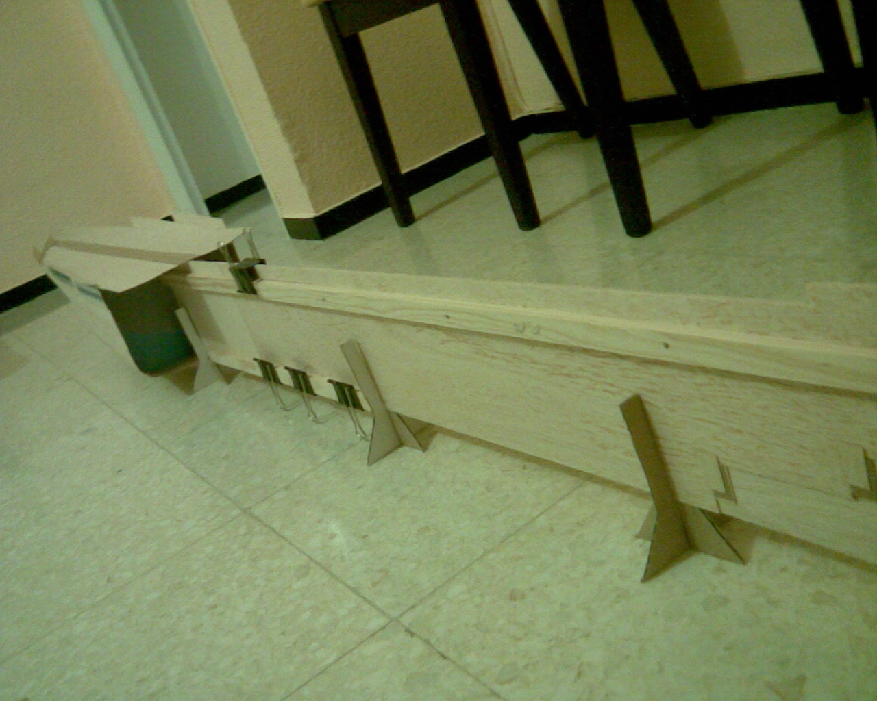

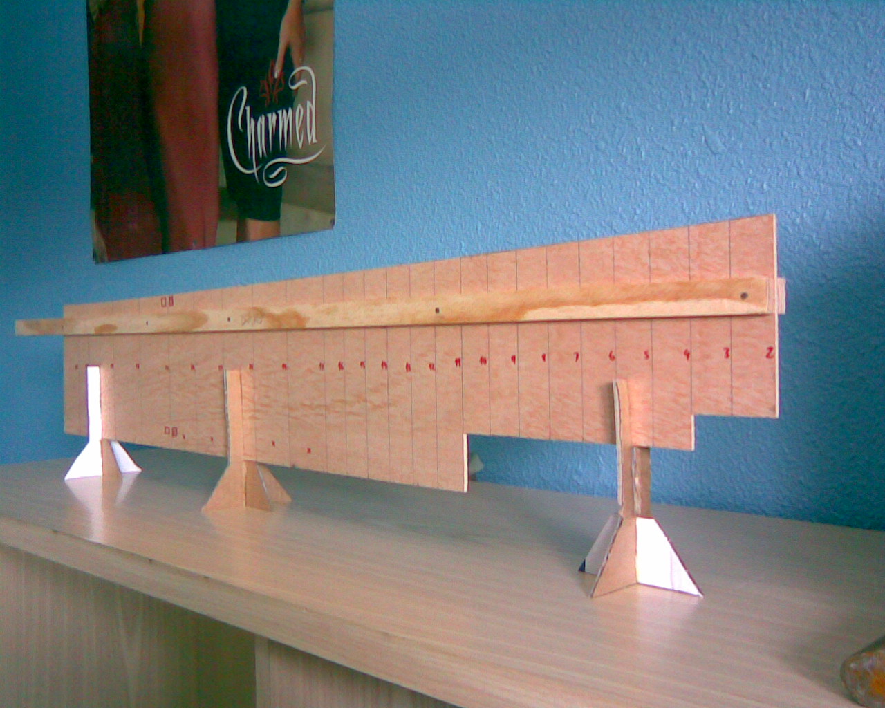

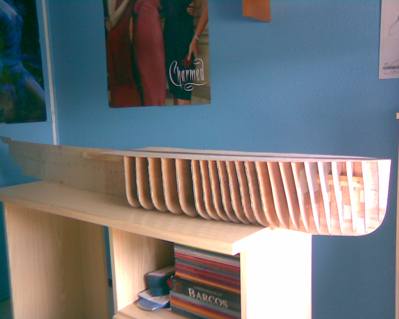

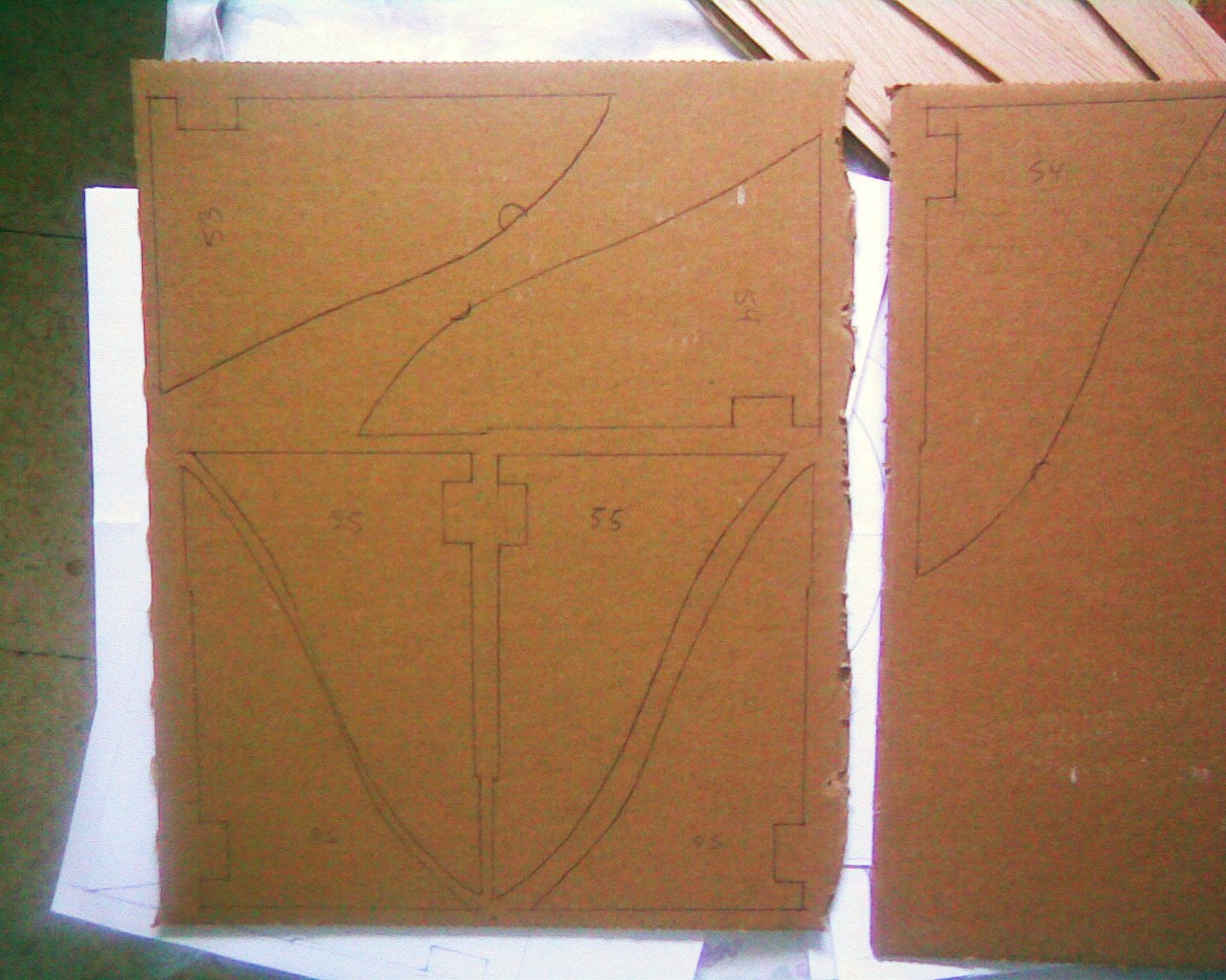

hola de nuevo,esta bien,perdonar las faltas ortográficas del anterior mensaje :wink: .Deciros que me gustaría que alguien me dijera como seguir poniendo mensajes en mi mismo tema sin tener que dar a crear uno nuevo,porque es un poco molesto crear un mismo tema una y otra vez...adjunto lo que ya tengo construido actualmente de mi titanic,en las fotos vereis que los materiales de cuadernas son el cartón duro,y la quilla esta hecha de madera contrachapada de 4 mm.las partes finas del barco de proa y popa están hechas de madera de balsa de 1mm. de espesor,para lograr el menor daño posible a la estética del barco,en estos días empezare con el armazón,iré actualizando esto poco a poco,ya que no tengo demasiado tiempo debido a mis estudios.Por cierto que se me olvidaba,me presento,me llamo Ángel,tengo 20 años :) opiniones y criticas por favor,un saludo.

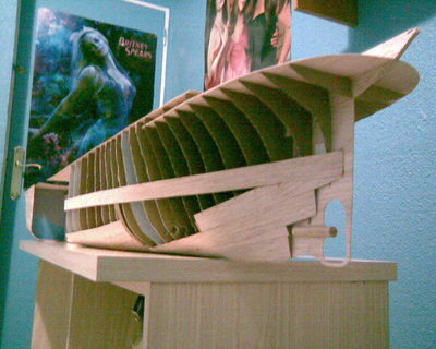

Hola drawing, me gusta ese trabajito, pero me pregunto yo que porque no lo haces todo de madera, me refiero a las cuadernas por su puesto, de todas formas me gustas ese trabajo animo :wink:

Lo que comenta Julian J. tiene razòn, deberàs macizar los huecos entre cuadernas justo abajo de la cubierta que pusiste pues puede presentar irregularidades debido a lo delgado de los materiales y por lo que veo tu modelo serà de mas longitud.
Si quieres conservar las cuadernas que pusiste, solo pon refuerzos y macizados para que tenga mas resistencia, por lo demàs va muy bien, saludos !!

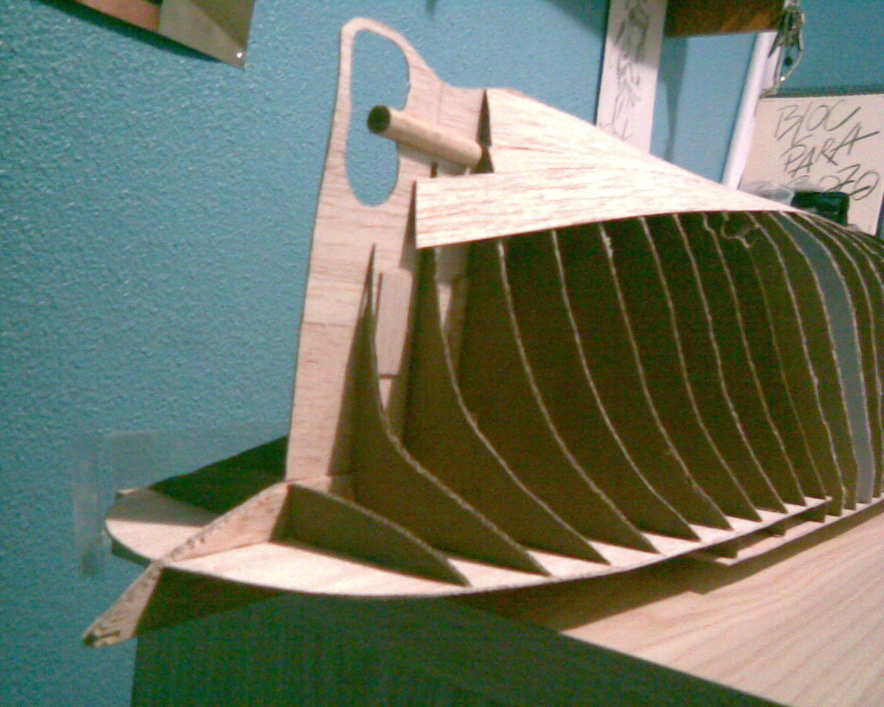

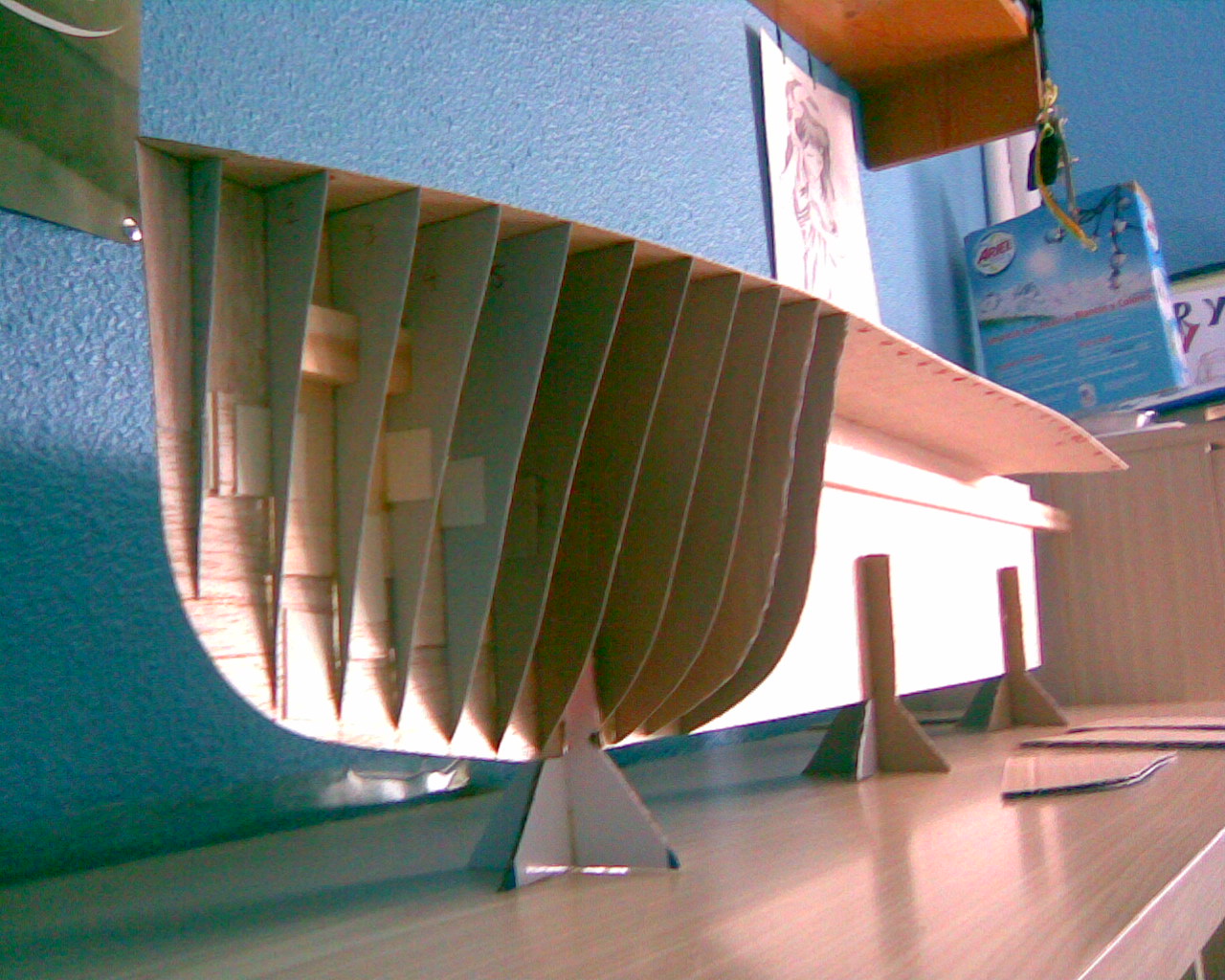

Hola de nuevo!!!! pues s,son delgadas las laminas de proa,exactamente las 10 primeras,ya tengo hecho casi todo e armazón de proa y de momento presenta un poco irregular,pero con pasta lo corregiré.No e podido hacerlo todo de madera,pues mi presupuesto es limitado :( pero bueno,el resto de cuadernas están hechas en cartón de medio centímetro de espesor,el que se suele usar de embalaje para televisores y demás.Gracias x comentaros y criticas de verdad,espero poder subir en unos dias mas fotos de como va el trabajito.Y creo haber oído algo de la longitud,mide 2 metros de largo como nota de curiosidad :wink:

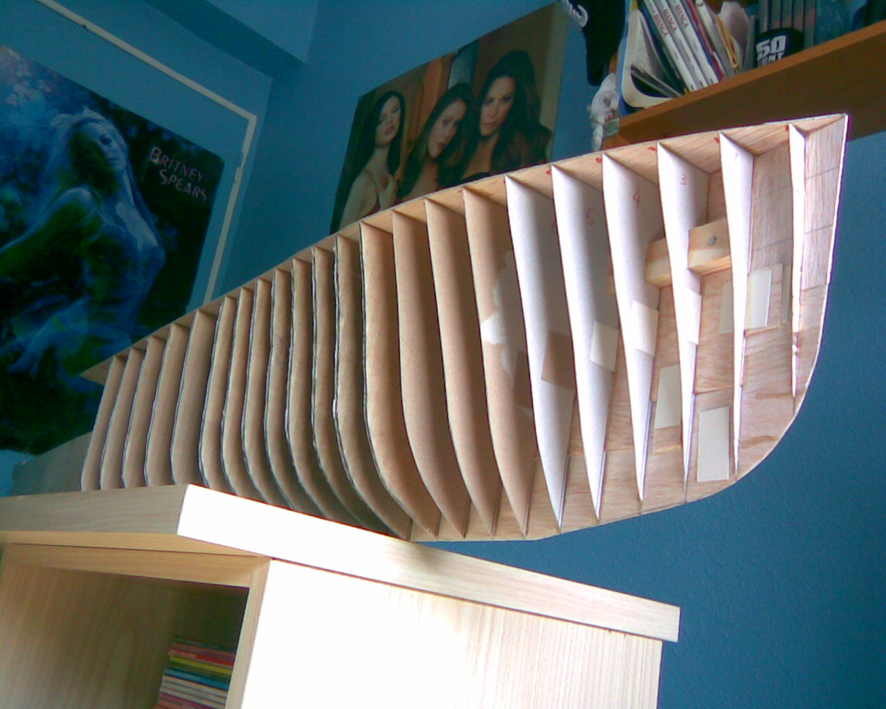

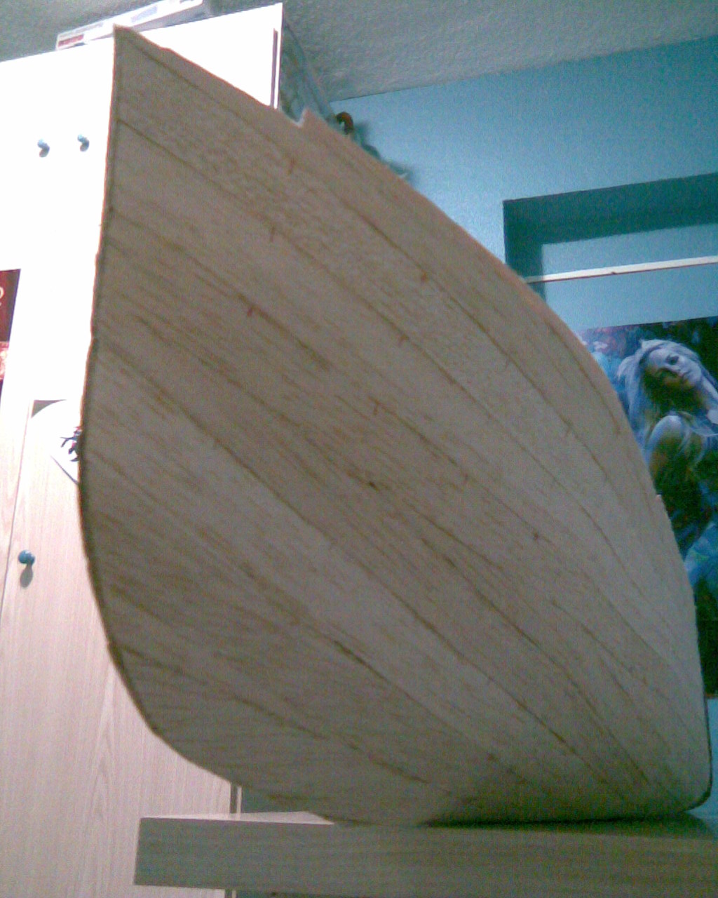

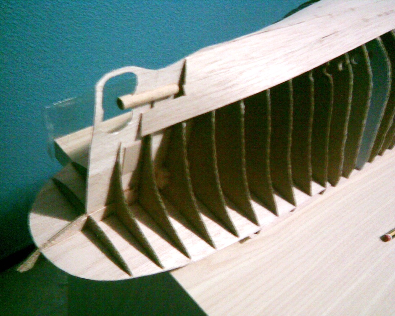

pues hola otra vez!!! perdón por la tardanza,pero mi tiempo es muy limitado por desgracia...bueno,aquí tenéis la parte delantera del barco "terminada" jeje,digamos lo que es el soporte para luego las demás capas donde irán las ventanas y demas....me queda aun todo el resto del barco pero el resultado es este,espero que os guste
PD: hay una ligera imperfección en el casco,pero con masilla lo reparare en cuanto este toda la carcasa completa ;) comentarios y criticas como siempre por favor un saludo

Bellerophon escribió:Esa proa tiene buena pinta. :wink:
Se ve muy bien, se alcanza ver a Jack !! en la proa :mrgreen: :mrgreen:

Vas muy bien, sigue así.Aunque debes tener cuidado con el cartón corrugado pues suele ser amigo de dar problemas.Deberias utilizar cartón de modelismo, lo tienes en distintos grosores como las maderas.

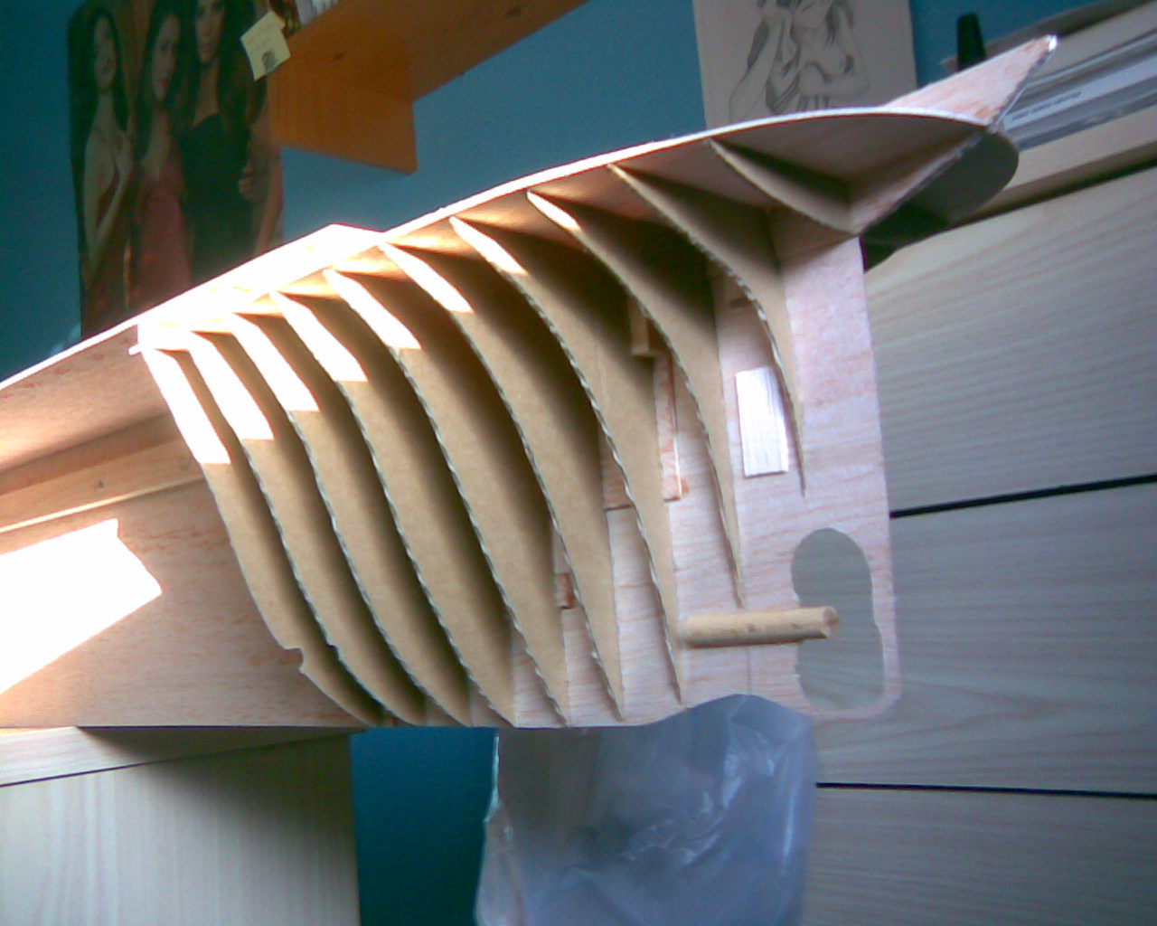

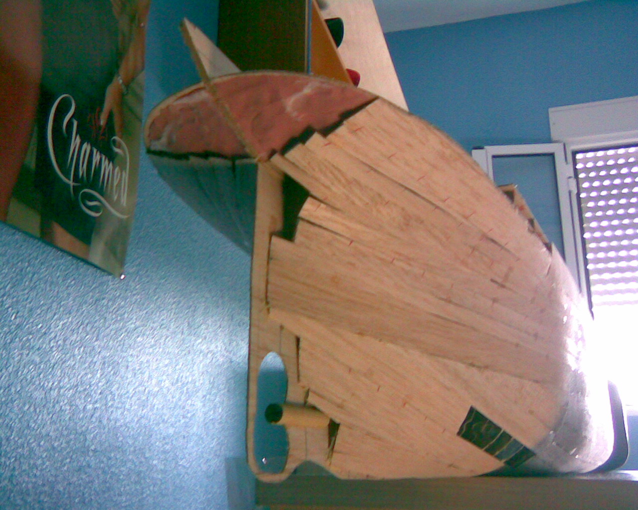

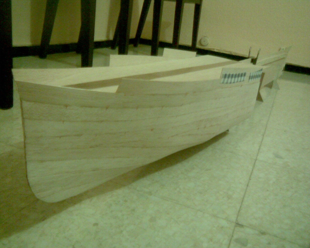

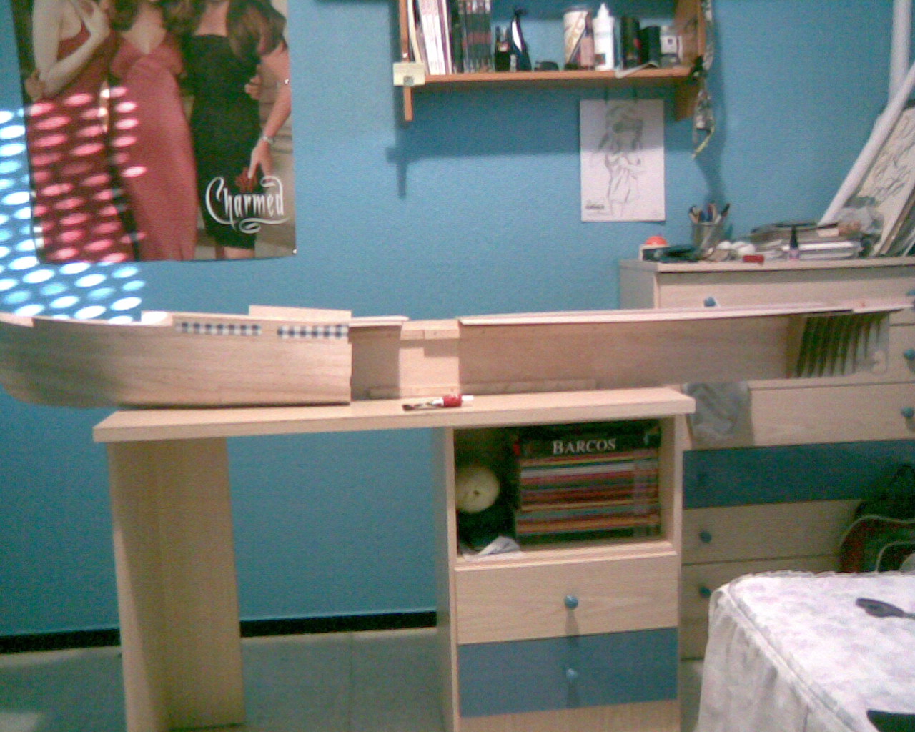

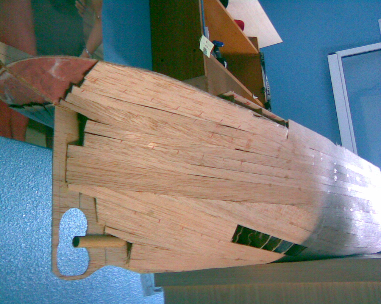

hola!!!!!!!!! que tal os va? espero que bien,aquí vengo con nuevas fotos y mas avances como es obvio jeje.e terminado de poner cuadernas traseras y hasta me a dado tiempo de poner las primeras placas de madera de balsa.también el tren de helices,el central,que lo hice con un tubito de madera.los de los costados los haré de igual manera.siento no poder venir mas a menudo y que el trabajo vaya tan lento,pero es que estoy de examenes y solo puedo dedicarme a esto un ratito cada noche antes de irme a dormir.un saludo! como siempre criticas consejos,lo que queráis :)

Joya
Mensajes: 1125
Ubicación: Querétaro, México
Re: titanic centenario 2012,maqueta escala 1:140
Mensaje por Joya »
drawing89 escribió:hola!!!!!!!!! que tal os va? espero que bien,aquí vengo con nuevas fotos y mas avances como es obvio jeje.e terminado de poner cuadernas traseras y hasta me a dado tiempo de poner las primeras placas de madera de balsa.también el tren de helices,el central,que lo hice con un tubito de madera.los de los costados los haré de igual manera.siento no poder venir mas a menudo y que el trabajo vaya tan lento,pero es que estoy de examenes y solo puedo dedicarme a esto un ratito cada noche antes de irme a dormir.un saludo! como siempre criticas consejos,lo que queráis :)
Solo felicitarte, llevas un buen trabajo, serà que te inspiras con esas fotos "condenadote" ja, ja, ja :mrgreen: :mrgreen: :mrgreen: :mrgreen: :mrgreen: :wink:

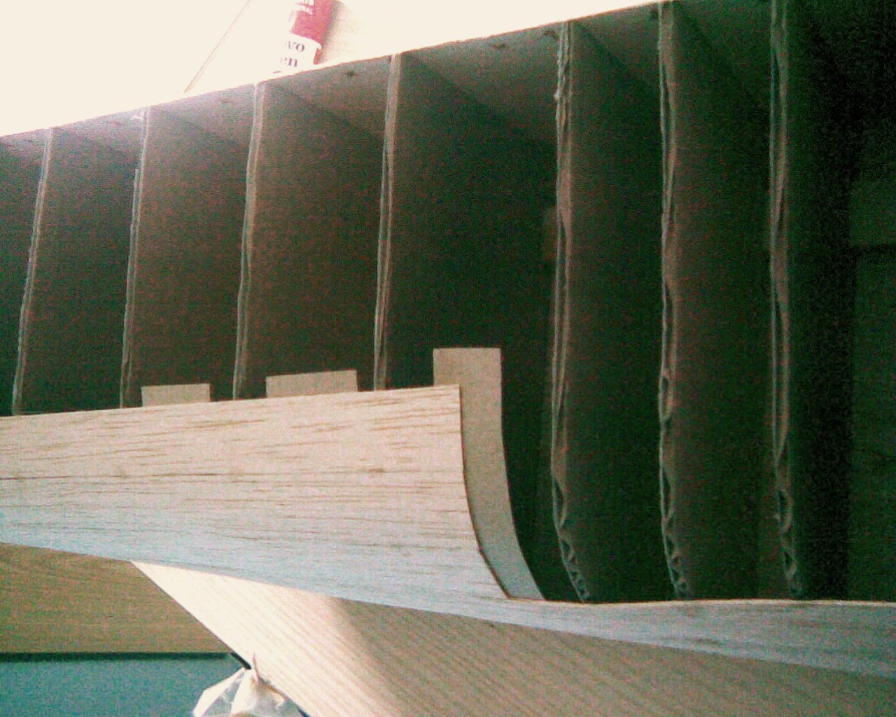

primiciaa mirar la parte de atras coo va ya!!! =)=) esta parte no tiene ni una sola malformacion!!!,el resultado me esta dejando muy satisfecho.gracias por los animos a todos!! :mrgreen: :mrgreen: :mrgreen:

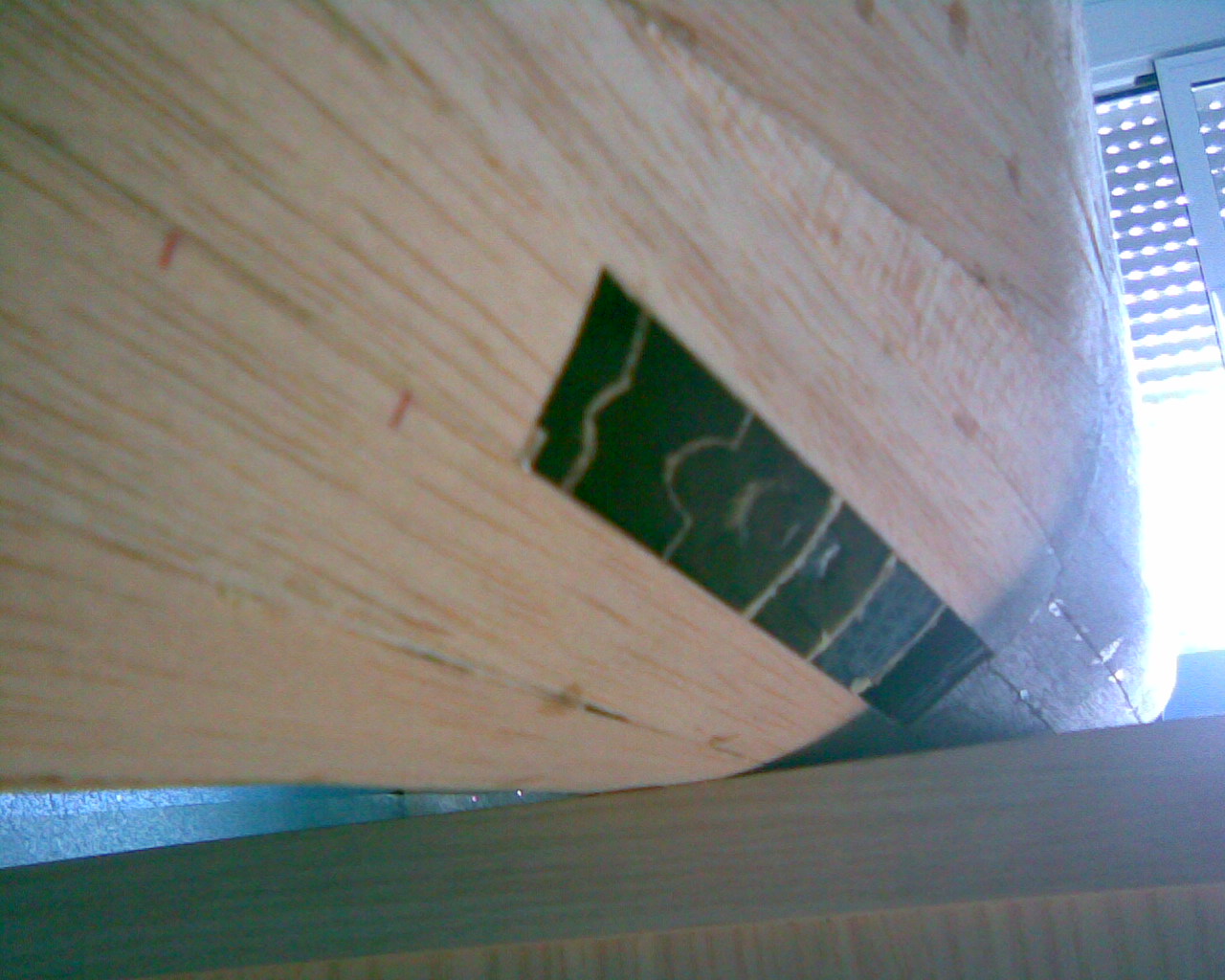

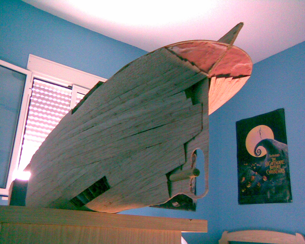

terminados mis examenes puedo volver al trabajo de mi barco!!! hola a todos de nuevo,como siempre perdon por la tardanza pero a fin de cuentas tengo hasta el 2012 para acabarlo asi que ...jejeje ,bueno,la proa y la popa ya tienen la carcasa completa,ahora en estos dias de navidad voy a intentar k este completa la carcasa de TODO el barco...al menos de la cubierta C para abajo...tambien me he comprado las brocas de distintos grosores para los ojos de buey,aunque creo que eso aun tendra que esperar un poco jeje...bueno aqui os dejo fotiyos y tal,saludos ,criticas y comentarios por favor :D :D :D

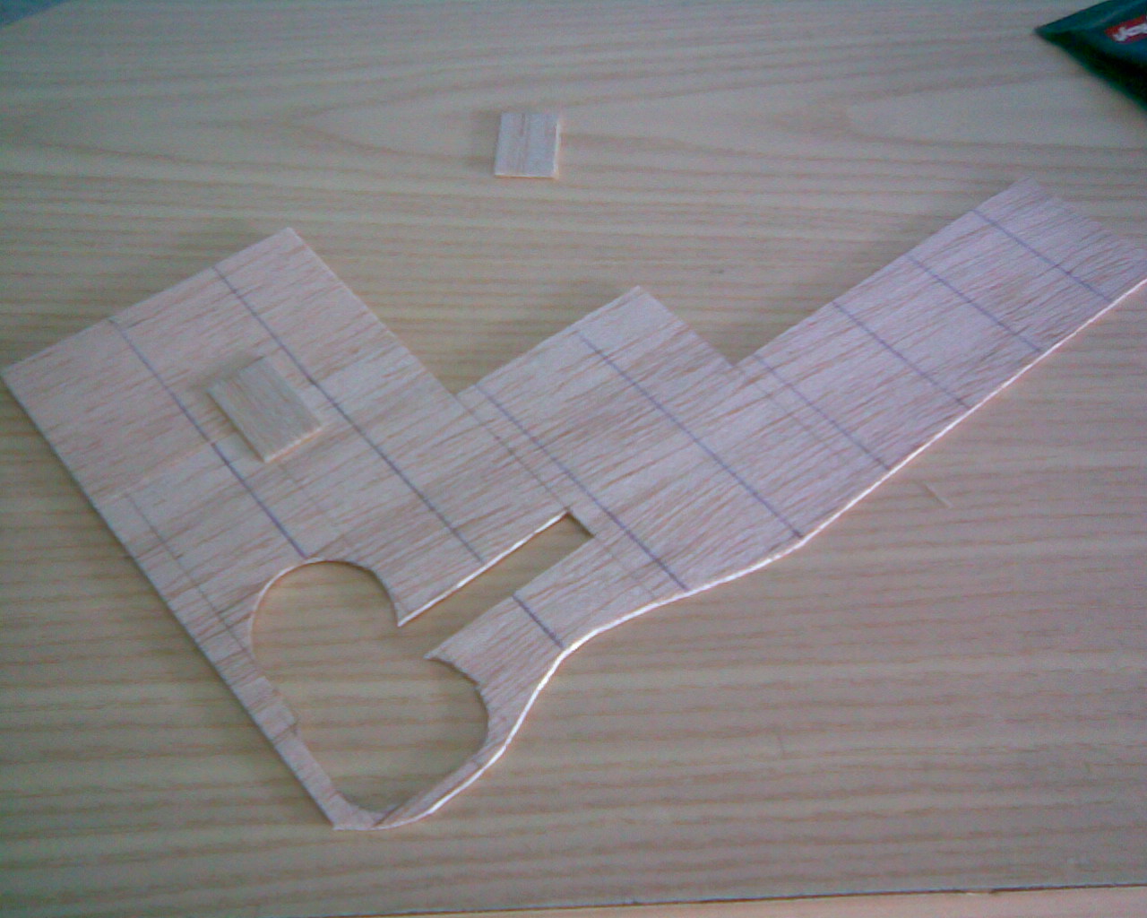

aqui va un tubo de madera para la helice,esta parte no la cubrire asta no colocar este tubito ;)
