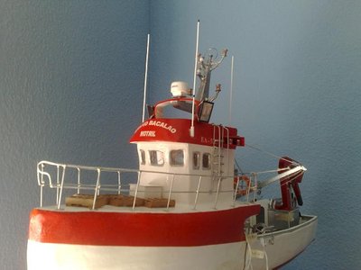

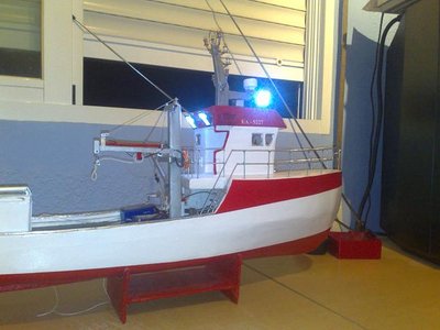

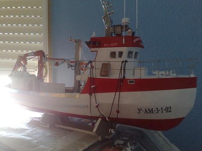

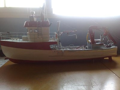

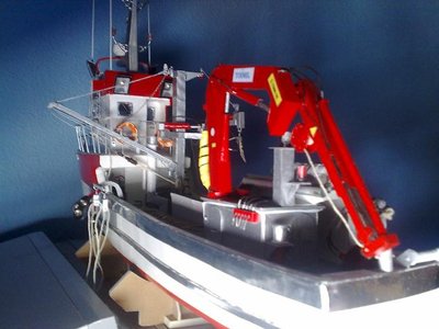

Me gustaria presentaros el ultimo modelo que he realizado.Esta hecho en carton yeso,y espero que os guste.
Es mi primera aportacion al foro y estoy ilusionado.

Si todo el barco esta realizado en carton, quilla, cuadernas,forrado, etc..La tecnica es igual que con la madera, emplatecidos, lija, lija, lija y mas lija, pintura y algunos materiales mas como plastico, alambre,luces,entre otros.En paso a paso puedes ver el que estoy realizando ahora, se llama Punta de la Mona.

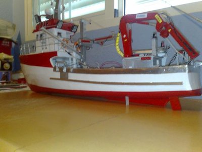

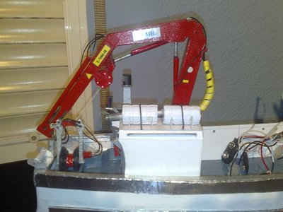

¿La grúa también es de cartón yeso?
- Francis
- Mensajes: 564
- Ubicación: Motril (Granada)
Re: Pesquero de cerco Nuevo Bacalao Motril

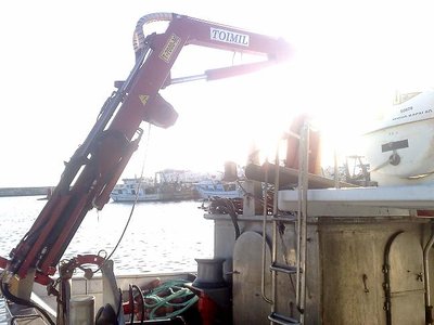

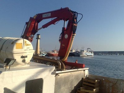

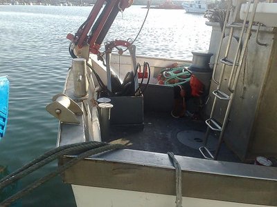

Si tambien esta hecha con carton,plaste,cola,madera,cuerda,alambre,plastico y pintura.Hice las plantillas a partir de las fotos del modelo real.
Te dejo unas fotos del modelo real.

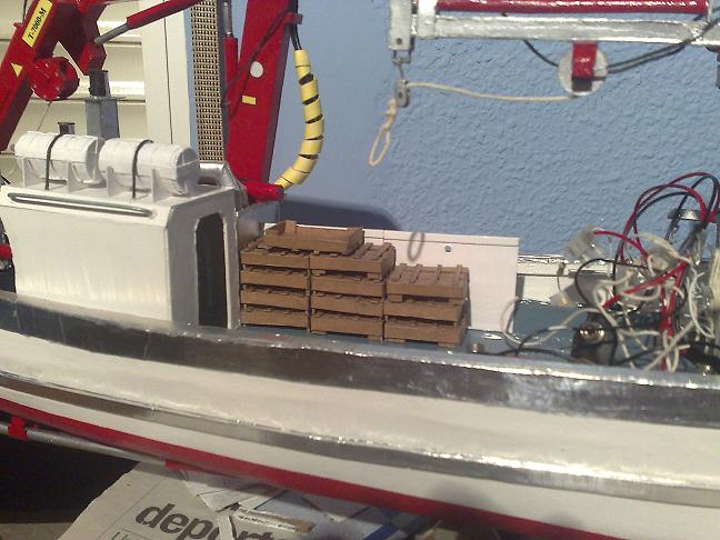

hola francis perdona que no halla comentado tu trabajo antes, pero estaba algo enredadito de tiempo, pero eres un genio, si algun dia me visitas hay que esconder todo el carton que halla en casa, que ingenioso eres, bonito trabajo, en cubierta cerca de la grua se ve cables para conectar baterias de 9v, si no me equivoco es para luces solamente o hace alguna funcion con la grua.
- Francis
- Mensajes: 564
Hola gerardo, agradecido por tus palabras.gerardo navarro escribió:hola francis perdona que no halla comentado tu trabajo antes, pero estaba algo enredadito de tiempo, pero eres un genio, si algun dia me visitas hay que esconder todo el carton que halla en casa, que ingenioso eres, bonito trabajo, en cubierta cerca de la grua se ve cables para conectar baterias de 9v, si no me equivoco es para luces solamente o hace alguna funcion con la grua.
En lo referente a los cables, conectan 3 baterias de 9v como dices, pero solo alimentan todas las luces del barco que son unas 12 entre leds y bombillitas.

En lo referente a tu Missi, que por cierto estoy encantado con tus vidrieras y como ya te comente deseando verlo iluminado, quizas podrias utilizar una bateria mas potente, pues con las de 9v tienes para 4 o 5 leds sin que pierdan intensidad, y en tu barco creo que le colocaras unos cuantos mas que en el mio, que fueron unos doce entre leds y bombillitas y utilice tres baterias,para que la cantidad de baterias , cables y resistencias no sean un engorro.
