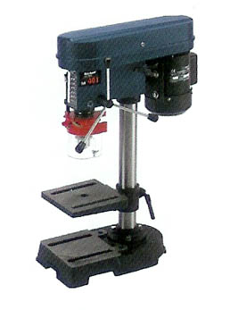

Saludos Germa, intentare colgar la foto a ver si soy capaz, de todas formas la maquina es una einhell y ya probe algo que se me ocurrio y es lo siguiente, colocarle unos tornillos en la carcasa que aloja el eje del cono de modo que al apretarlos redujera los huelgos (que eran minimos) pero que ahora ya no tiene, como lo ves?.

He encontrado un foto de la máquina. Es muy buena idea lo que hiciste, tambien habría que buscar una forma de bloquear la palanca que baja el mandril mientras está fresando, mas que nada para que la superficie quede totalmente plana y sin desniveles.
Por la foto, yo tampoco puedo insertarla. Pero abrí un tema en "información, sugerencias y pruebas" llamado "intento de pegar fotografía" a ver si me responden.

ros
Mensajes: 104
Registrado: Lun Oct 02, 2006 6:53 pm
Re: Como podria ajustar mi taladro de columna ( sin holguras)
Mensaje por ros »
a ver si os vale.

germa, con los mismos tornillos de ajuste si los aprietas un poco mas bloquean la columna...

ros
Mensajes: 104
Mensaje por ros »
germa, en la columna de soporte del mandril lleva a un lado en el cuerpo del taladro,uno o dos prisioneros para ajustar la holgura del mismo, no es un ajuste fino sino tosco que has de apretar a la vez que subes y bajas la corredera sin que se frene, pues bien , si estando la corredera arriba, osea totalmente recogida, los aprietas bien , la bloqueas y queda fija y sin holguras, pero no holgura cero que no es una fresadora, pero va a ser lo mas que se puede sujetar :wink:
