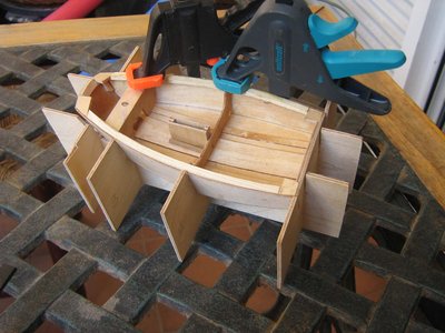

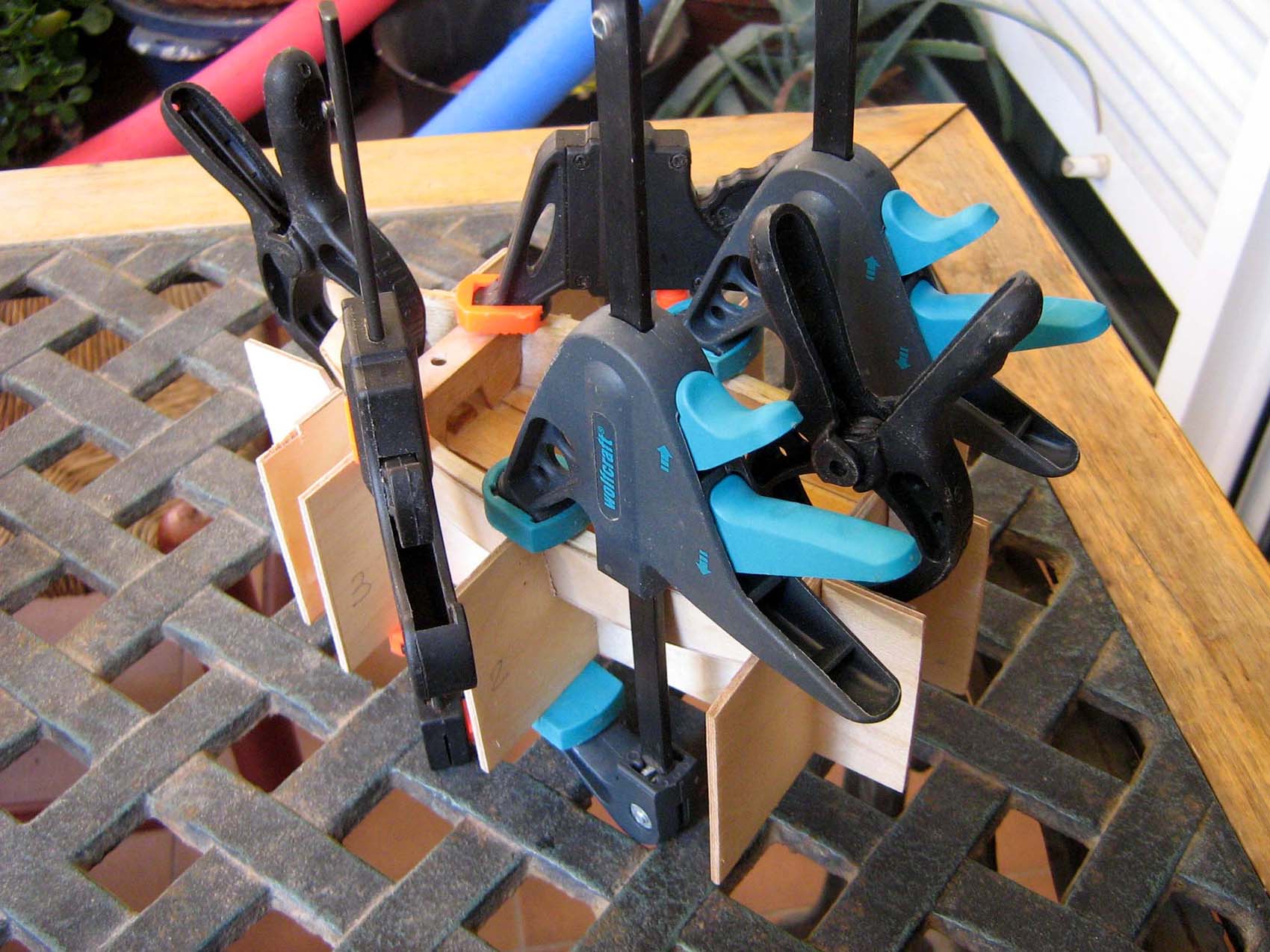

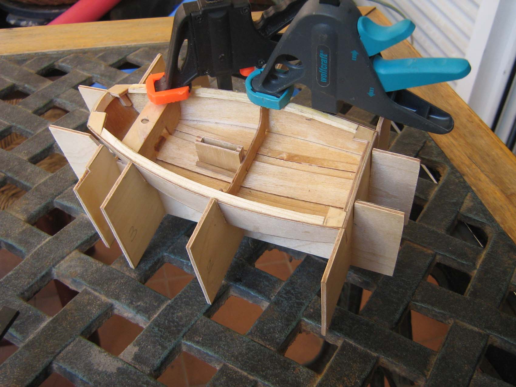

Mi hija me ha pedido que le haga una maqueta de Óptimist para la habitación de mi nieto.

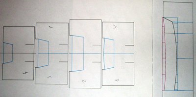

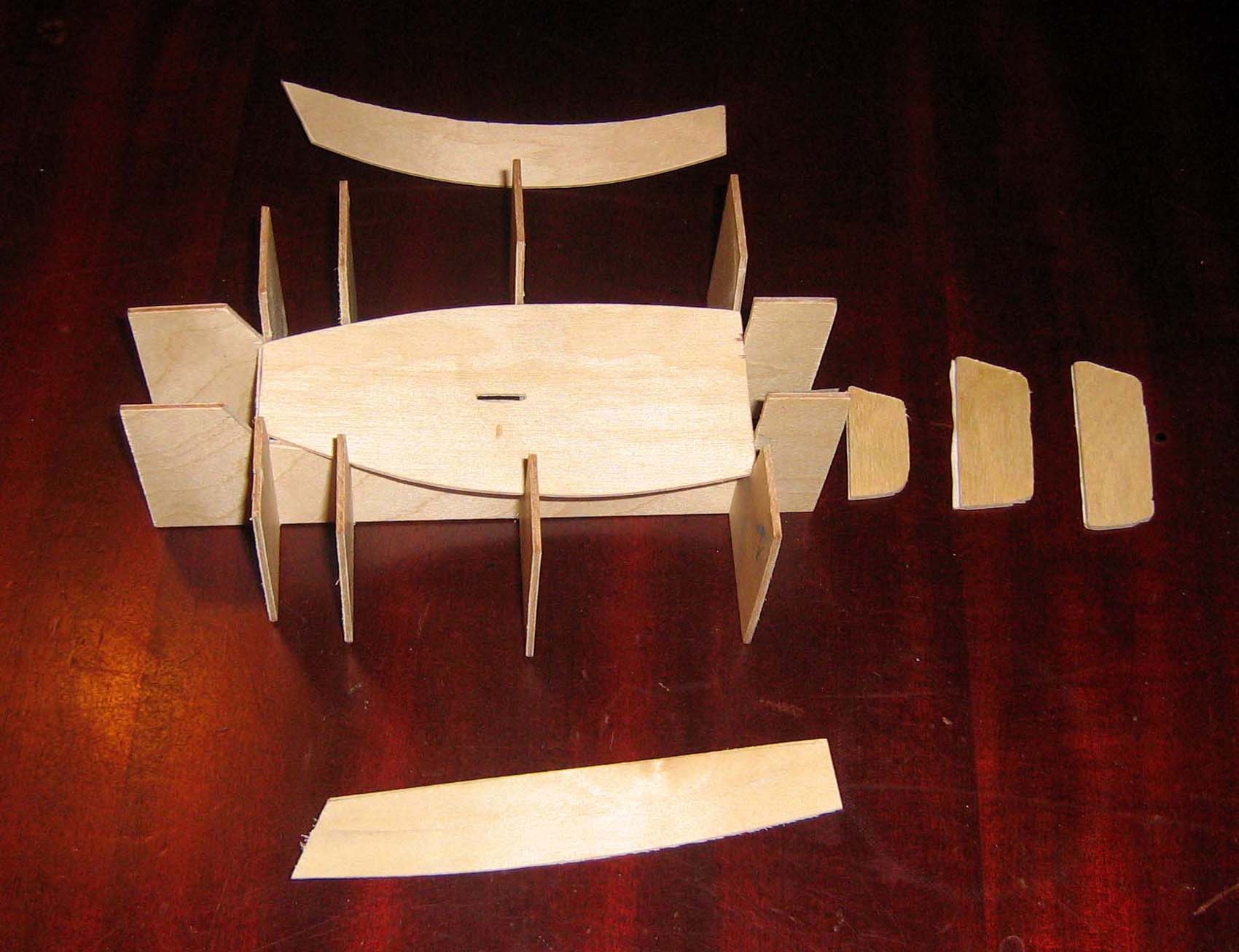

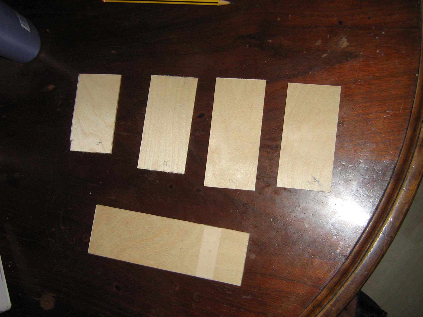

Así que busqué el reglamento internacional de la clase y de él me dibujé las cuadernas, petos de proa y popa, fondo y laterales y, entonces cayó en mis manos información de un fabricante sudafricano que vende kits para construirte un Óptimist a tamaño real. En él se especificaba el sistema constructivo.
Como me pareció muy interesante decidí copiarlo en la construcción del modelo y, realmente acerté.
Creo que es válido para pequeños veleros con cascos planos, tipo snipe, star, vorien y otros.

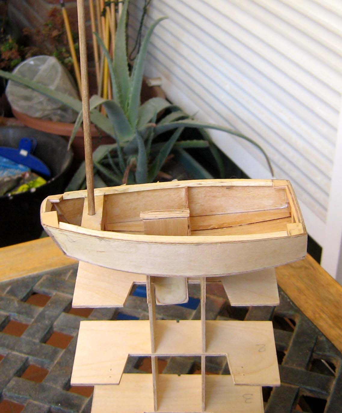

Ha sido muy fácil y lo he hecho en tres días.

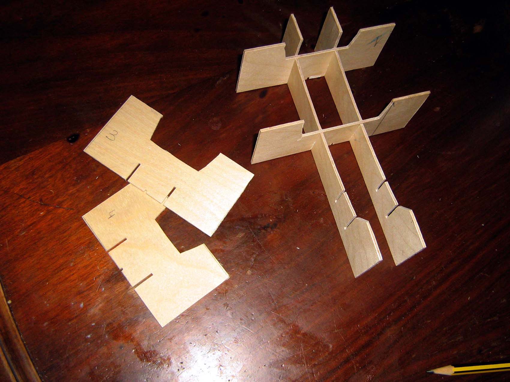

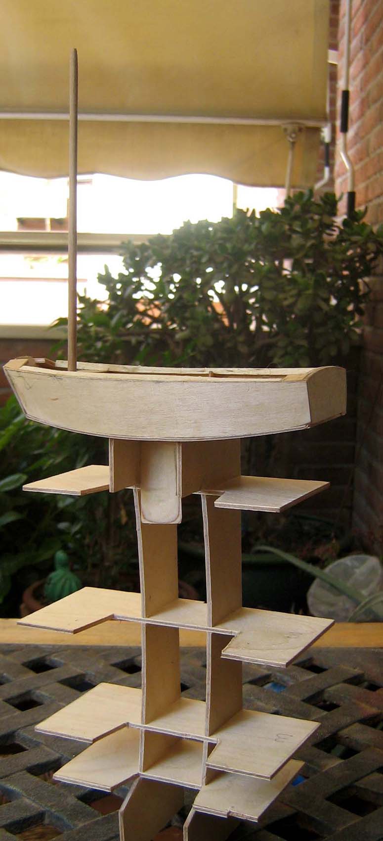

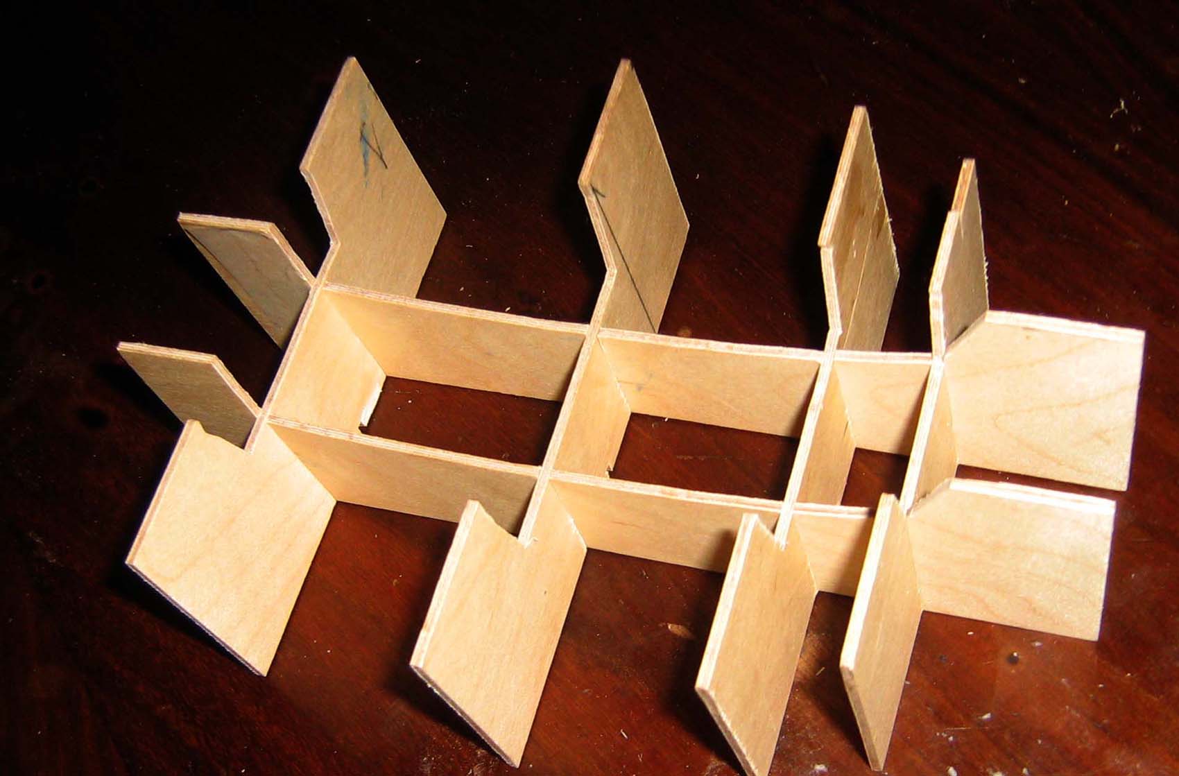

Como ya tenía las formas de los elementos constructivos me fue muy fácil hacer las hormas de la cuna base.
Mejor os lo pongo en fotos.
Espero que os guste.
Falta hacer el timón, los herrajes, la vela el acasteillaje y pintarlo.
Ya iré poniendo.
