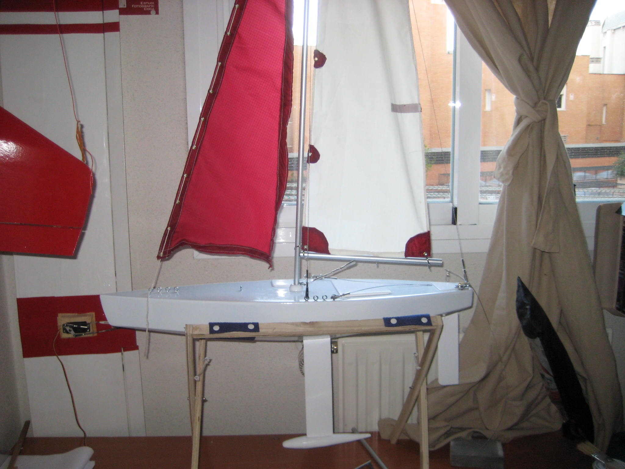

Yo lo tengo pintado entero. Sin darle nada al aluminio y con pintura acrílica de toda la vida (Bruger) o algo así.
Voy a intentar poner una fotillo, Soy nuevo en el foro y no se si sabré.
Un saludo Rafahv.
Un saludo Rafahv.
