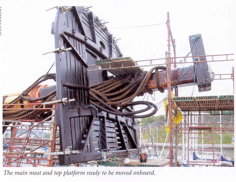

Te adjunto una foto de la revista del Goteborg del palo macho en tierra.

los masteleros del Goteborg son de sección cuadrada con las aristas matadas. En las fotos me fue imposible sacarlos, porque las bases estan pintadas de negro y no se aprecian desde el suelo y mi máquina no tiene zoom suficiente. Pero en los de respeto si lo pude ver.

No hay manera de ver la roldana, solo la base y la cabeza. Te buscaré una foto de la cubierta donde sale, pero se ve mal porque estaba estibado con dos vergas.

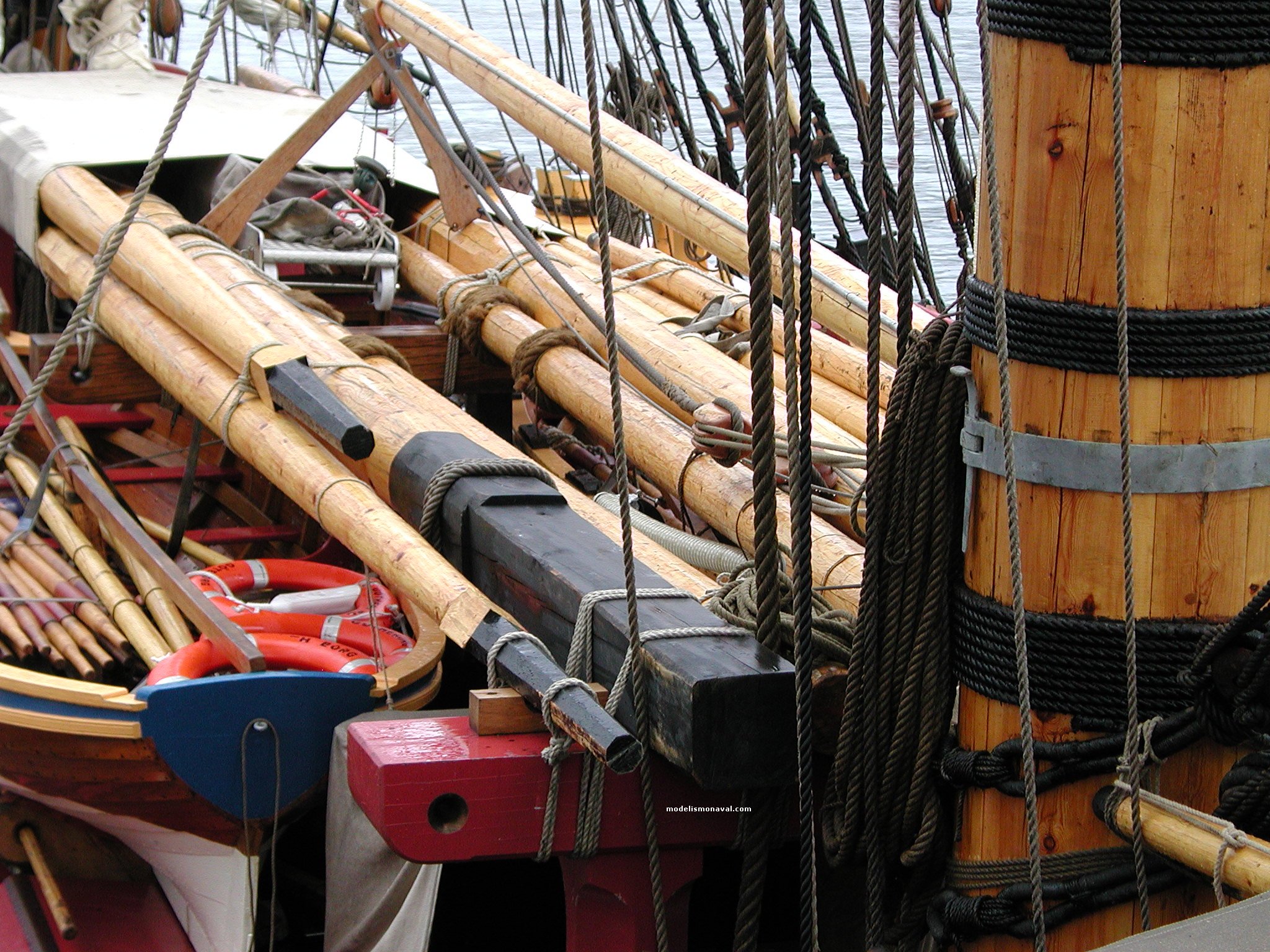

Lo que ves en la foto es la cabeza del mastelero

Van estibados en el sitio mas lógico

Isidro, he estado mirando la monografía de la Bounty de McKay y no he visto que tenga estibados en cubierta los espars y masteleros de respeto.

Si te fijas en las fotos de la pagina oficial del Gotheborg tampoco los tiene, pero al prepararse para un viaje a Canton tienen que llevar mucho material de respeto, como es lógico, para no quedarse empantanado por una avería.

De todas formas Isidro mira la lámina D2/4 de la página 63 de la monografía que corresponde al Bethia y ahí verás el soporte con el nº 4.
Joaquin lo del espar es un galicismo que no procede, son los botadores o berlingas que se llevaban como perchas de respeto para confeccionar mastelerillos, vergas, etc.

Efectivamente el espar es eso, un redondo de madera de no mucho diámetro que tiene usos polivalentes: se puede convertir en un puntal, un mastelerillo, una verga, etc. En los viajes largos sellevaban algunos de respeto para atender diversas necesidades. En cambio los masteleros que son más gruesos y y exigen más trabajo de labrado, se llevaban ya elaborados. Por eso dije "espars y masteleros" aunque lo correcto sería haber dicho "berlingas y masteleros".
