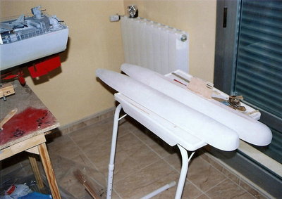

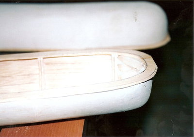

Las dos secciones unidas con bridas, para igualar bordes.
Planchas de marqueteria para igualar los bordes.

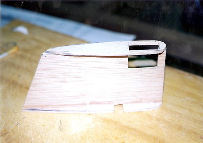

Realizando el suplemento de la parte superior, donde ira colocada la vela.

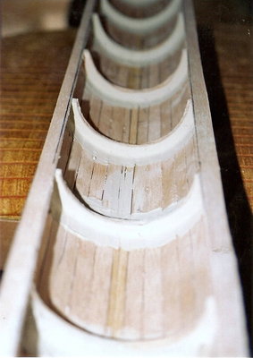

Vista de los aros interiores, donde se apoyan las cuadernas, y el remate con masilla, para darle mas robustez.
Detalle de la estructura de la vela.

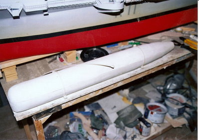

Las 2 secciones con la vela recien pegada.

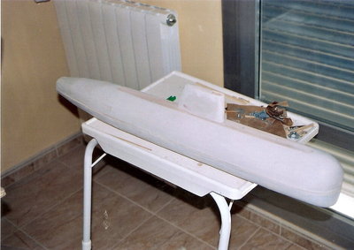

La vela ya enmasillada y lijada con su forma. La proa necesita ser lijada un poco mas, estos barcos tienen una proa mas "afilada".

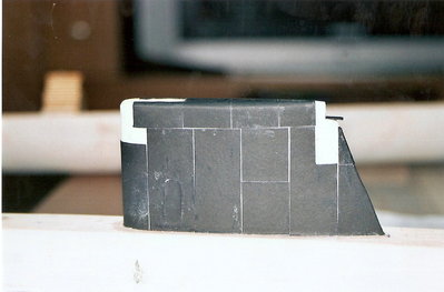

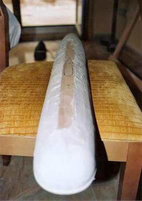

Comienzo del forrado del exterior del barco, con cartulina, que sera posteriormente pintada y barnizada.

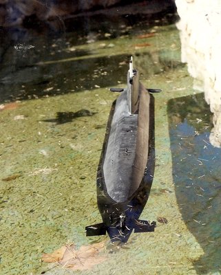

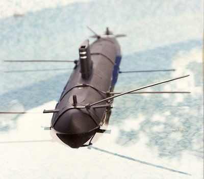

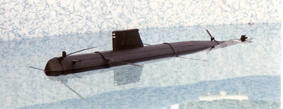

Bueno, antes de poneros imagenes del avance del modelo a 1/48, quisiera poneros estas ultimas que le realice al primer modelo, el 1/72, donde se puede ver, que aunque no me aclare con el interior, por lo menos el exterior lo avance bastante, y lo llegue a hacer flotar. Podria dejarlo como "museo flotante en miniatura", al igual que el S-60 que hay en Torrevieja:

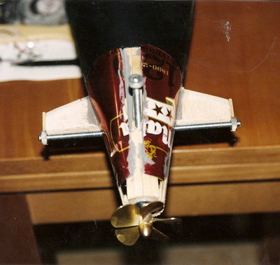

Asi pues, os pongo alguna imagen del modelo ya bastante avanzado, y con la colocacion de las chapas de recubrimiento del cono de popa, de una manera bastante "casera", pero efectiva:

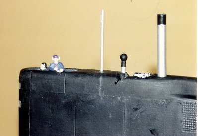

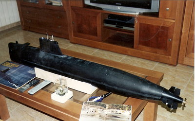

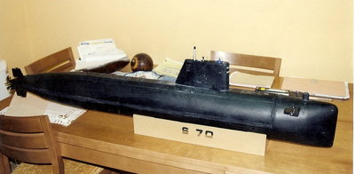

Aqui os pongo algunas imagenes del modelo, como ya dije, a 1/48. Por ahora no pongo nada del sistema mecanico y electronico porque todavia estoy haciendo ultimas comprobaciones y demas, pero para que vayais viendo, que por lo menos, esteticamente se parece a los S-70. Ya he cambiado el variador por uno màs "navalizado", asi como mejorar un par de cosillas de las varillas que accionaran los timones, como el servo que alimentara las bombas (tiene una de llenado y otra de vaciado del tanque de lastre). Poco a poco.
Aqui se ve el vaciado de la vela, para colocar los mastiles.

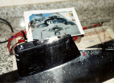

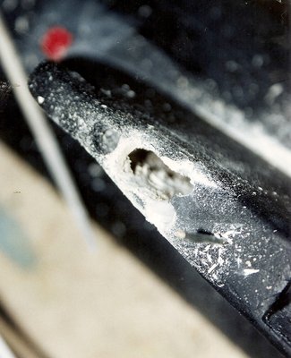

Se ve bastantes polvo, la masilla de poliester es asi de escandalosa.

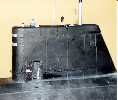

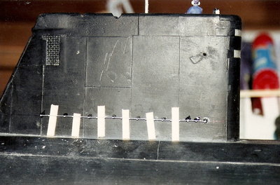

colocacion de las barandillas de los laterales de la vela.

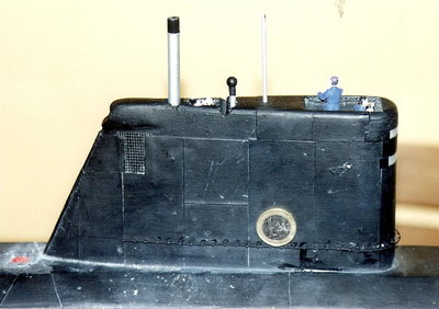

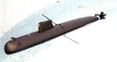

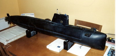

Vista general del modelo. Podeis ver un euro en la vela, para ver el tamaño.

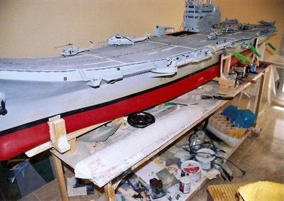

Mientras veo la tele, voy metiendole mano.
La vela, con algo de tripulacion.
detalle de la escotilla de la vela, abierta, donde podeis ver la escalerilla al interior del sub.

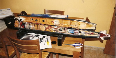

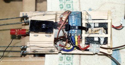

Vamos avanzando:

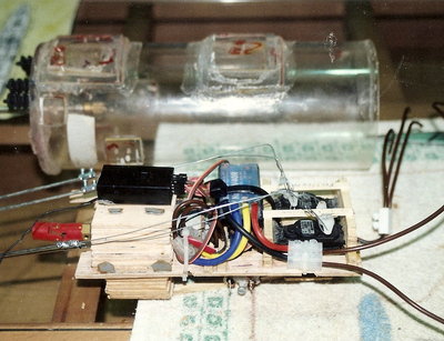

en estas dos imagenes podeis ver el cilindro del WTC, donde se encuentra todo el "jaleo" electronico y mecanico.
De derecha a izquierda podeis ver los dos servos que accionan los timones de direccion y profundidad, el variador de velocidad, bajo este, esta el servo que acciona las bombas, ese rectangulo negro que veis es el receptor, y por ultimo, bajo este, se encuentra el motor, un SPEED 700 que tenia por ahi, y que para accionar una helice de 50 mm no necesita reductora(, a maxima velocidad tiene un consumo de 1,70 Ah).

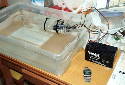

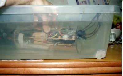

En esta siguiente tanda de imagenes podeis ver las comprobaciones de estanqueidad del cilindro, en la primera, el WTC, y en la segunda, mas que comprobar esto, es el saber el tiempo que tarda la bomba en llenar el tanque de lastre de 2 litros (aprox. 50 seg.).

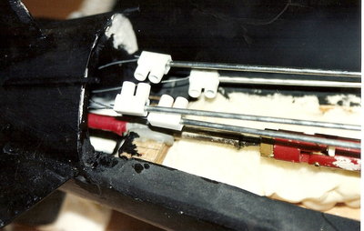

Tambien podeis ver el sistema que he utilizado para comunicar las varillas de los servos con los timones, regletas de electricista, colocadas hacia adentro para no entorpecerse entre ellas.

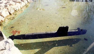

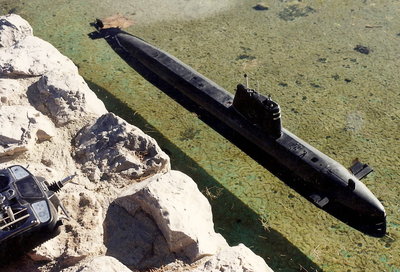

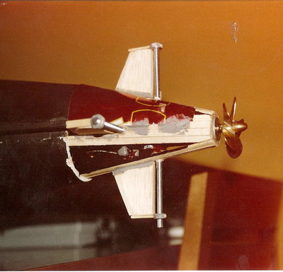

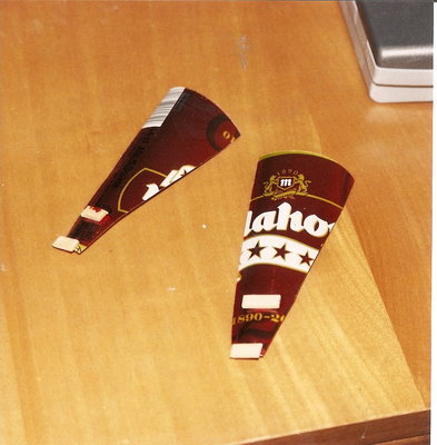

Bueno, la hora de la verdad, ahora si, vamos de pruebas:

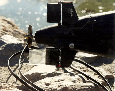

He colocado este suplemento en el timon para mejorar su gobierno. Resulto necesitar bastante mas, pero habia que probar.
Por lo menos la estabilidad en superficie es buena, despues de muuuuucho hacer pruebas de lastres.
Aqui podeis ver como comienza a hundirse al inundarle el tanque de lastre.
Aqui podeis verlo de "guapo" en su peana.
GARRI
Mensajes: 302
Re: Submarino español rc clase Galerna, serie S-70, 1/72.
Mensaje por GARRI »

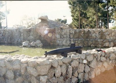

Quiero probarlo en algun otro sitio donde tenga mas espacio, puesto que este lugar que veis, para hacer comprobaciones de flotabilidad y demas esta muy bien, pero es muy pequeño para maniobrar. Despues de las pruebas pude comprobar que el suplemento del timon ha de ser bastante màs grande, y despues de hacer unas 3 pruebas màs parece que he conseguido dar en el clavo, pero con un suplemento bastante màs grande de lo que yo creia, como la gran mayoria del lastre lo tiene en proa, sera por eso que necesita mucho timon para virar. Por otra parte, y llamadme ignorante, resulto que el sistema de bombas ha sido un fracaso, puesto que no cai en que estas dejan pasar el agua aun estando paradas, asi pues, el agua desalojada por la bomba de vaciado es recuperada por el tanque de lastre al mismo tiempo debido a que la de llenado, que esta parada, dejar pasar el agua. Ahora estoy dandole vueltas a la cabeza para solucionar esto, pero por lo menos, ya puedo disfrutar de la navegacion en superficie, despues de todo, bajo el agua solo se metera en piscinas o sitios con agua muy clara, no en estanque y sitios similares. Pero claro, estamos hablando de un submarino, si no se sumerge, pues casi haber hecho un modelo de superficie y no complicarte con el reto de hacer un sub. Lo dicho, poco a poco, asi no nos aburriremos, je, je. Ya pondre alguna imagen de la navegacion en superficie, puesto que ademas, decir, que "arrea" que se las pela, por eso el necesitar un sitio amplio.
