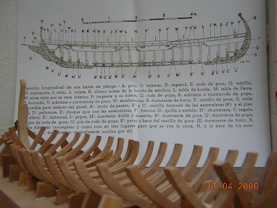

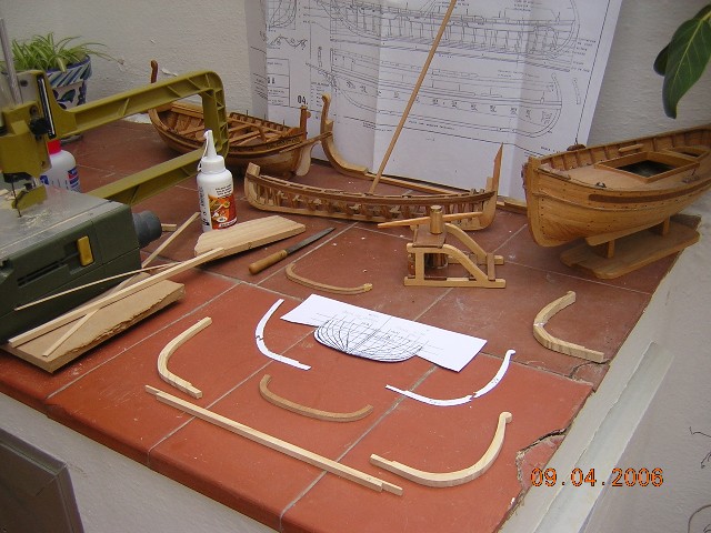

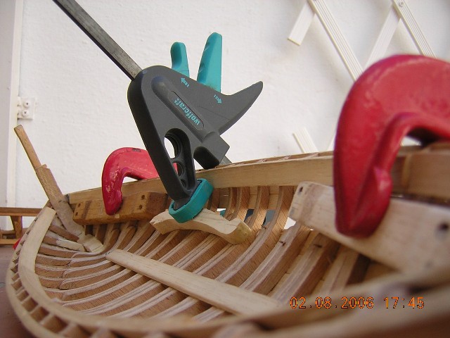

Hola Jabegote ,esta es la barca que tengo pendiente de terminar.Yo no uso molde,las hago parecido a enrramada,como tradicionalmente. Es más lento pero disfruto recreando el astillero.Aquí unas fotos:
Corto primero la falsa quilla , las rodas y las cuadernas de diseño própio.

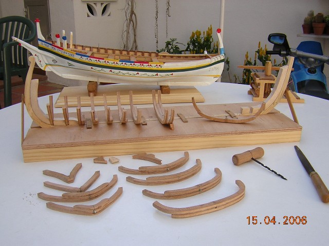

Fijo la falsa quilla y atornillo las cuadernas

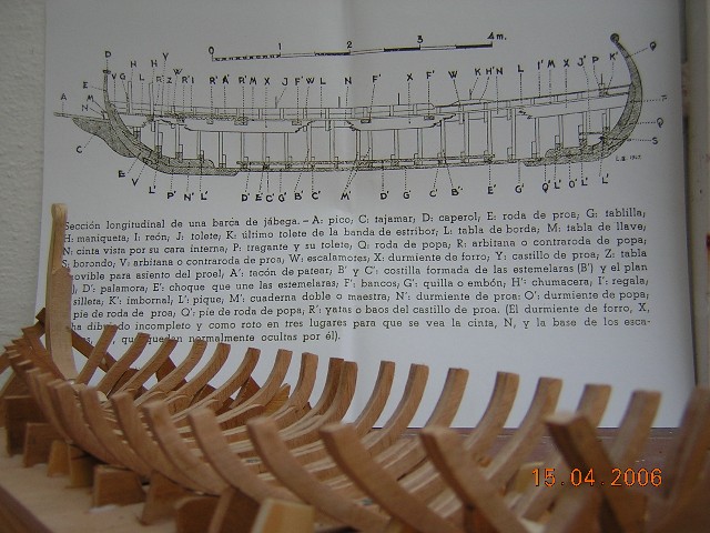

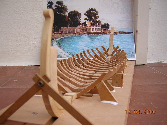

Las cuadernas las voy calzando para que se mantengan niveladas
Vista de las cuadernas ya montadas.
A continuación los cintones,cuidando de dar arrufo a la barca,y despues el forrado con las tracas.

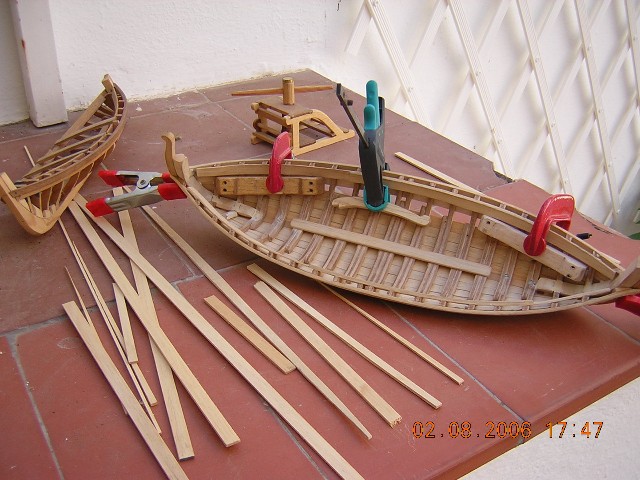

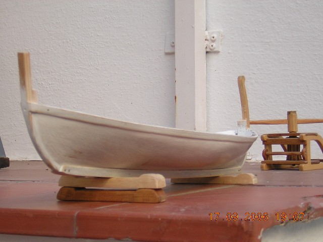

Forrado
Forrado

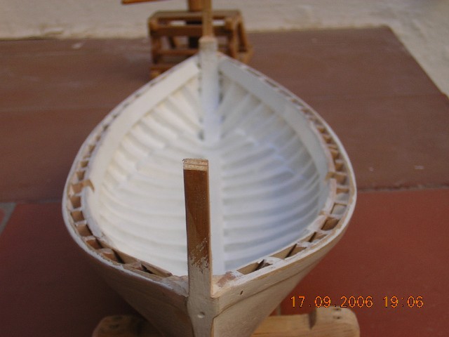

Prefiero ir pintando el interior,ya que luego vá a costar más trabajo.
Vista de varada.
Vista de varada.

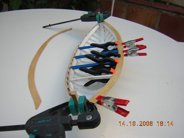

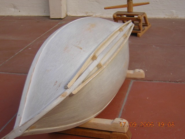

Montaje de las carenas.Detalle.

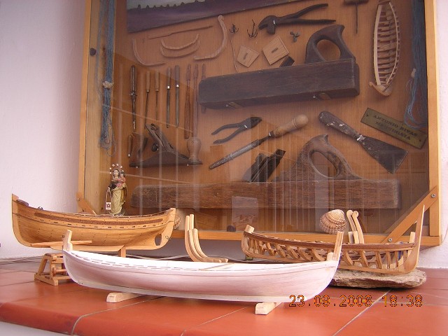

Vista......parte de mi mini astillero.

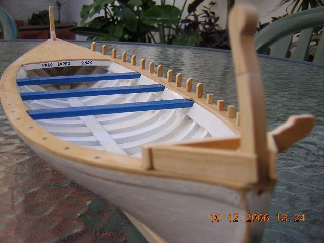

Ya se le vá viendo color..a la paleña.
A ver si estos días soy capaz de terminarla :D y ánimos para que hagas otra tambien :)
Montaje de las tablas de llave.Despues de poner los bancos.

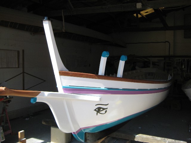

Os dejo una Foto de la última barca que se ha botado en Málaga (Astilleros Nereo ,Pedregalejo):
Barca La Araceli en Astilleros Nereo (Málaga) esperando a botar.
