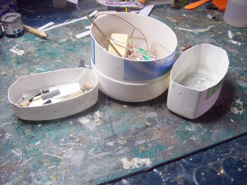

Yo suelo cortar y utilizar los culos de botellas plásticas de leche, coca cola, champu, gel, etc... Todos los dias en una casa se tiran a la basura multitud de objetos que sirven para nuestras ñapas. Sirven para mezclar pinturas, hacer resinas, limpiar pinceles..., y una vez usados, al la basura definitiva. También los uso como bandejas para clasificar o guardar piezas pequeñas mientras se van montando en el modelo.
En función del uso que les vayas a dar cortas el culo más arriba o más abajo y obtienes recipientes de distintos volumenes y gratis total.
