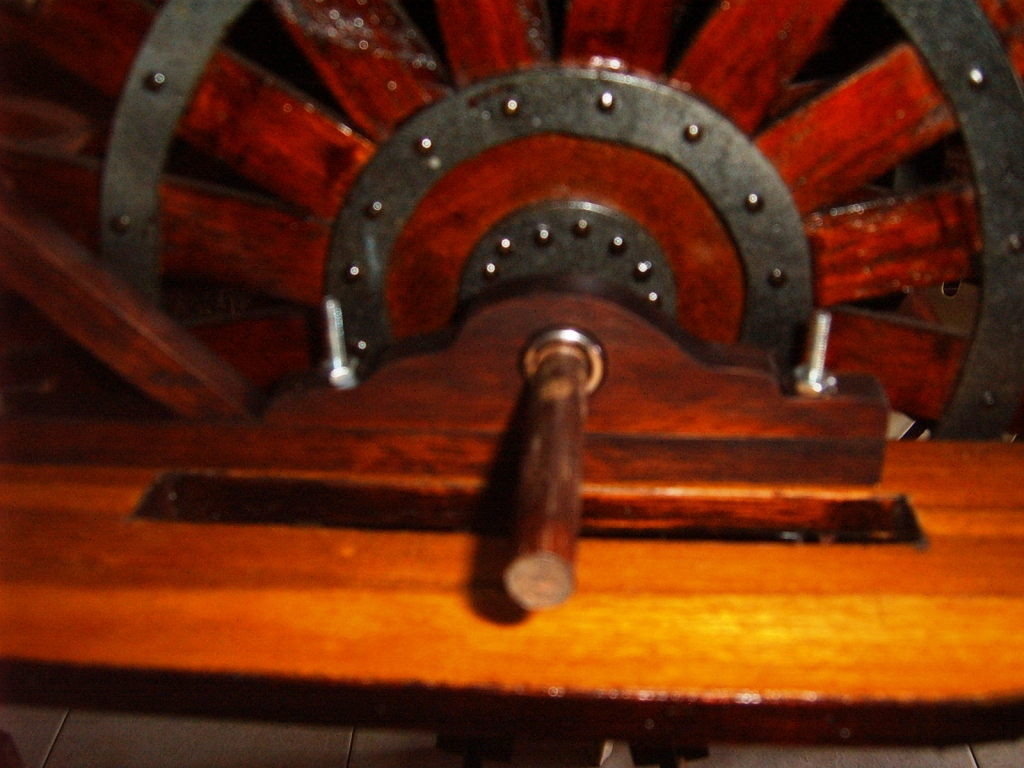

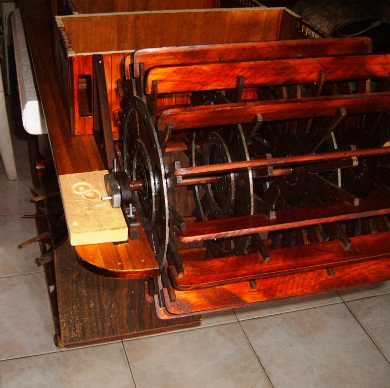

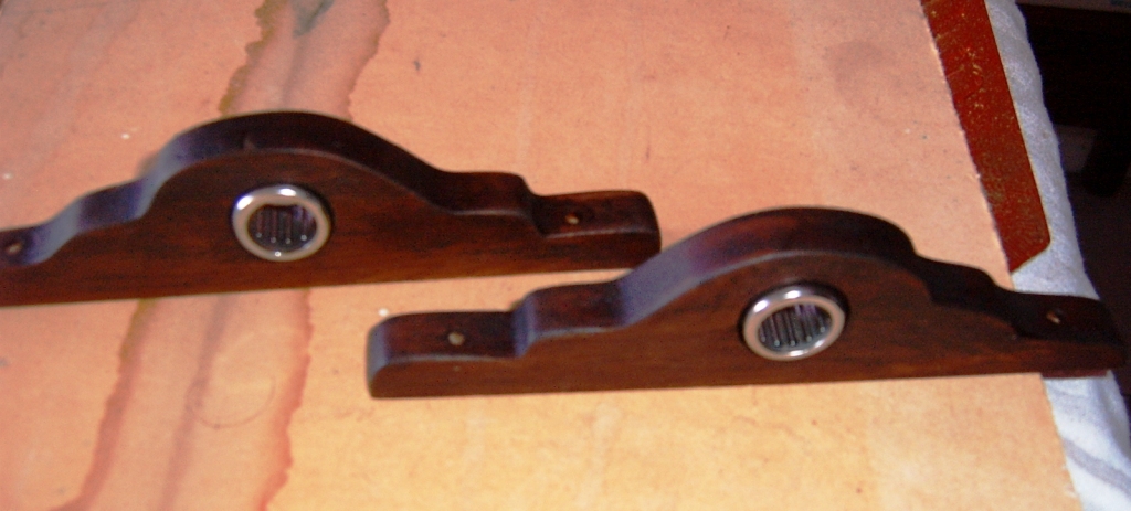

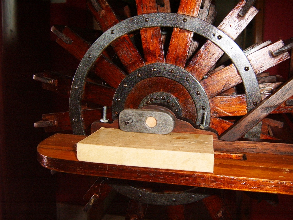

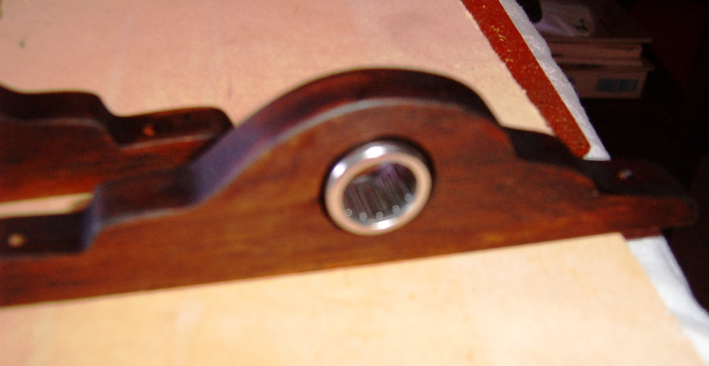

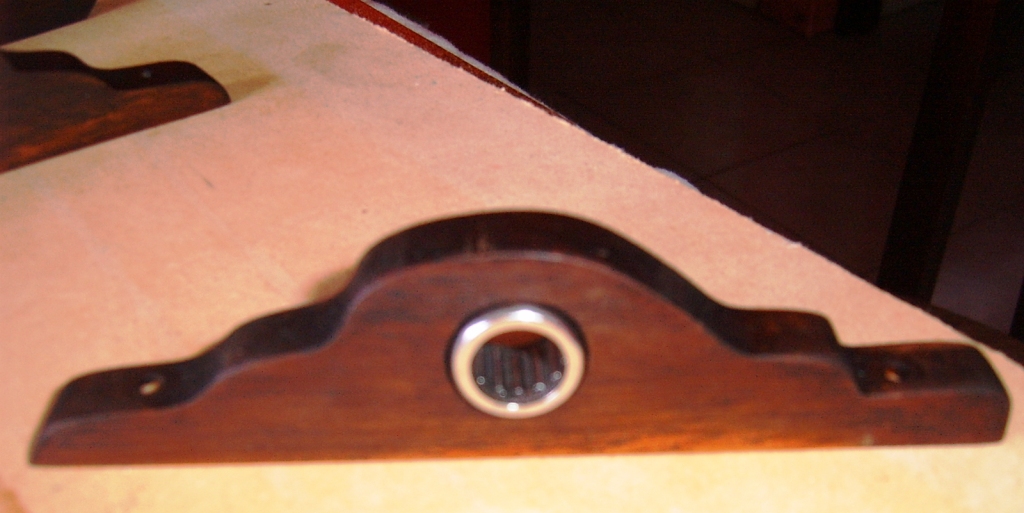

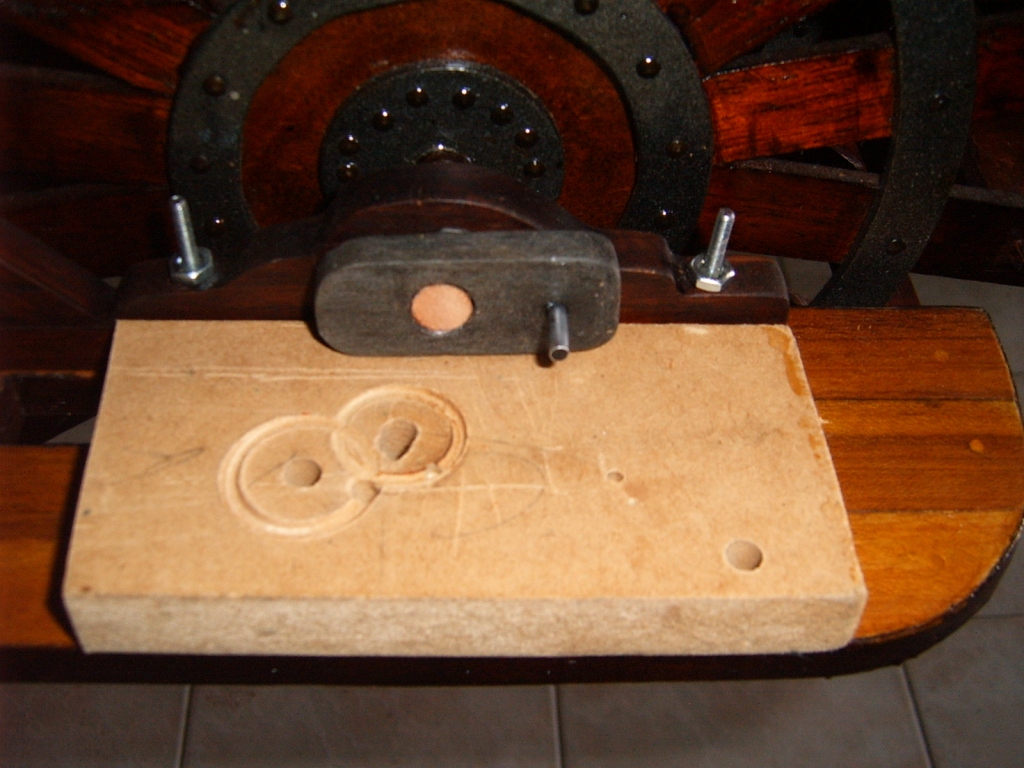

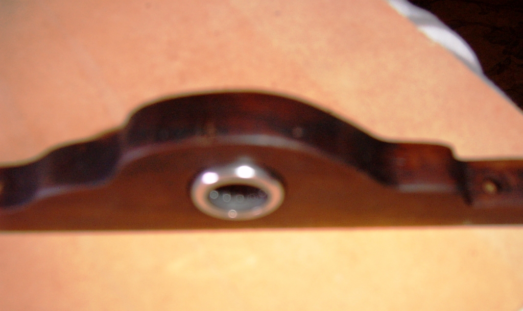

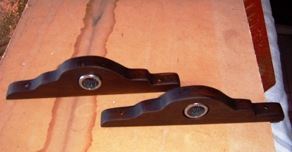

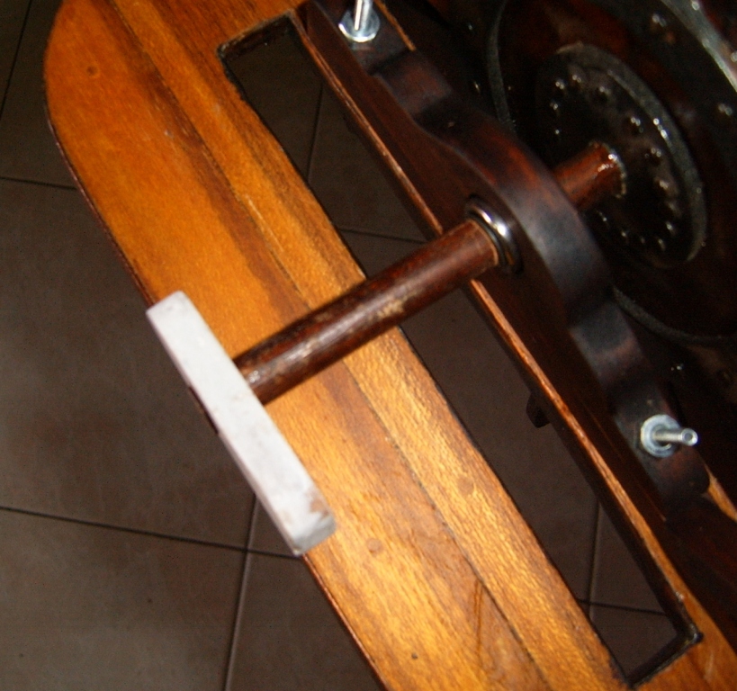

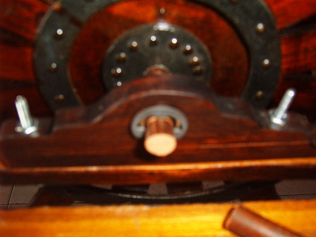

montados los rodamientos debemos dejar sobresaliendo unos milimetros la parte donde ira la biela con el fin de evitar roces al girar y estorbar o impedir la rotacion.

Re: el rey del misisipi
eso se va estupendo, buena idea lo de los rodamientos, que diametros tiene?

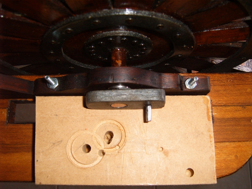

- Mensajes: 6509

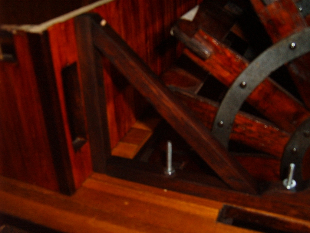

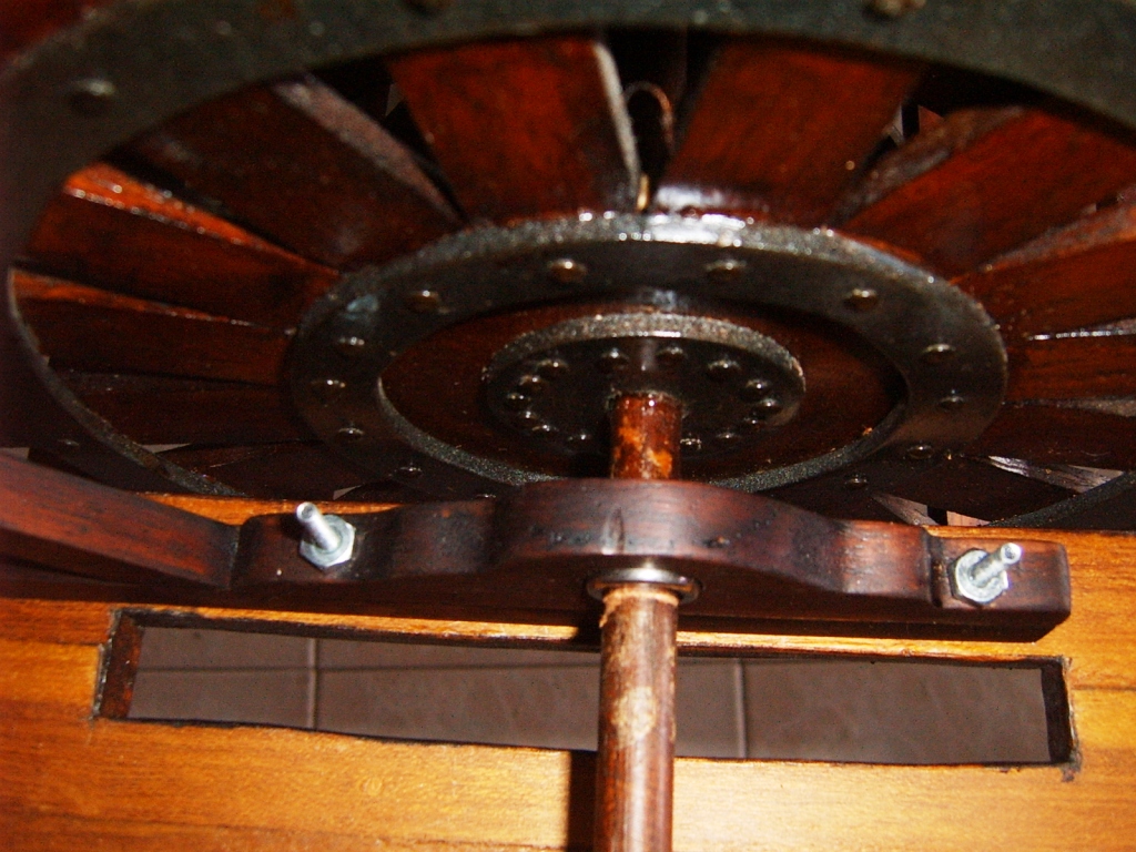

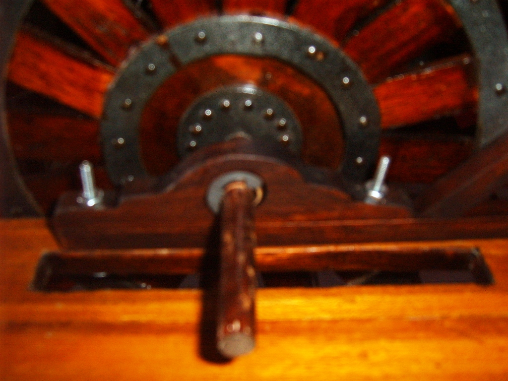

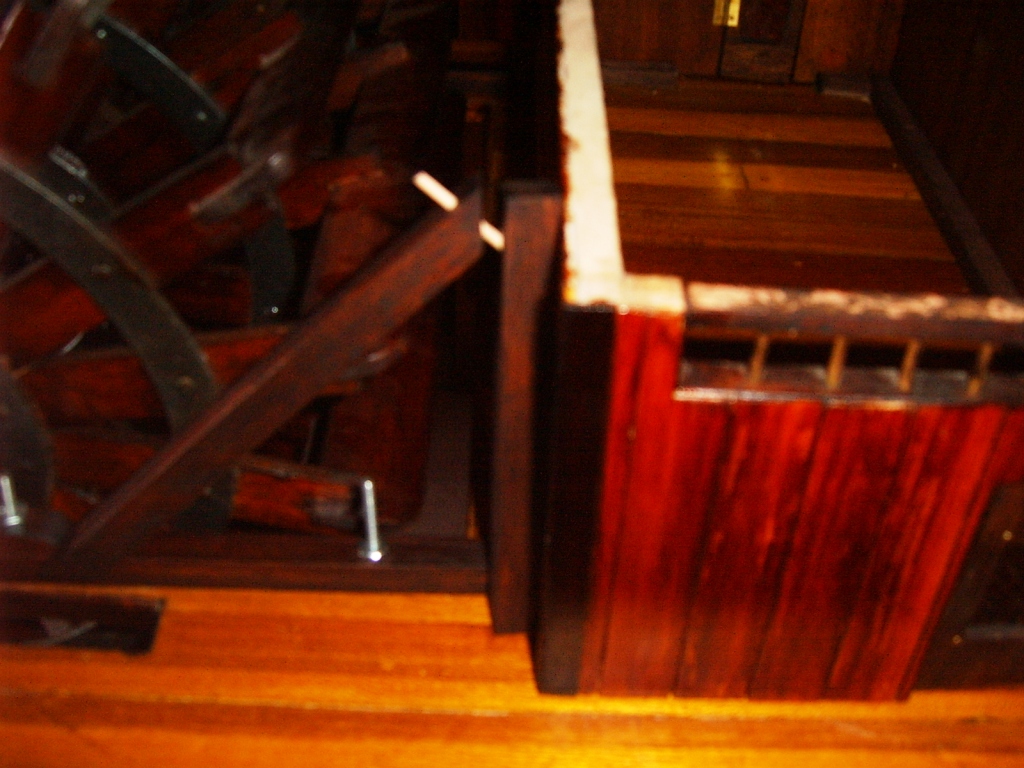

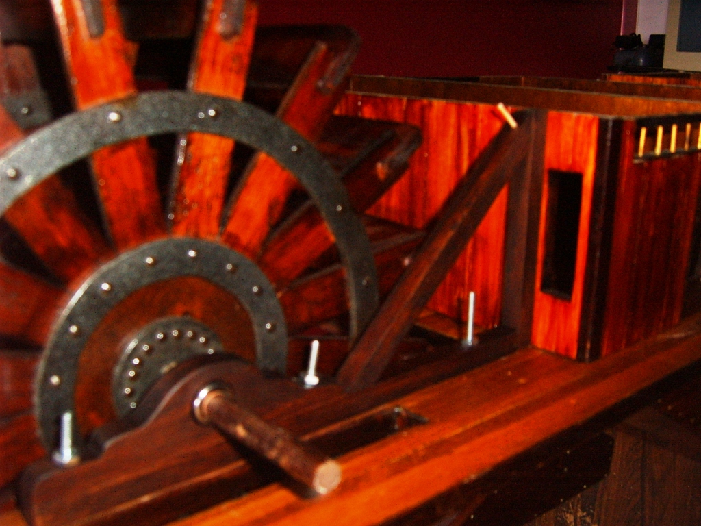

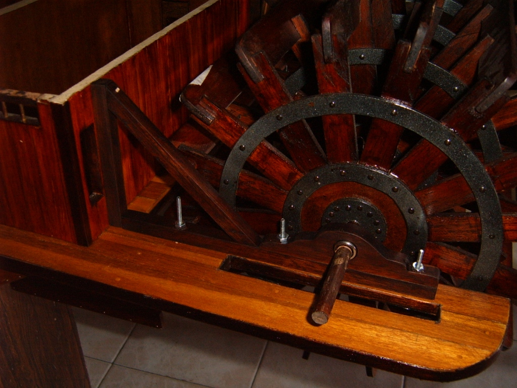

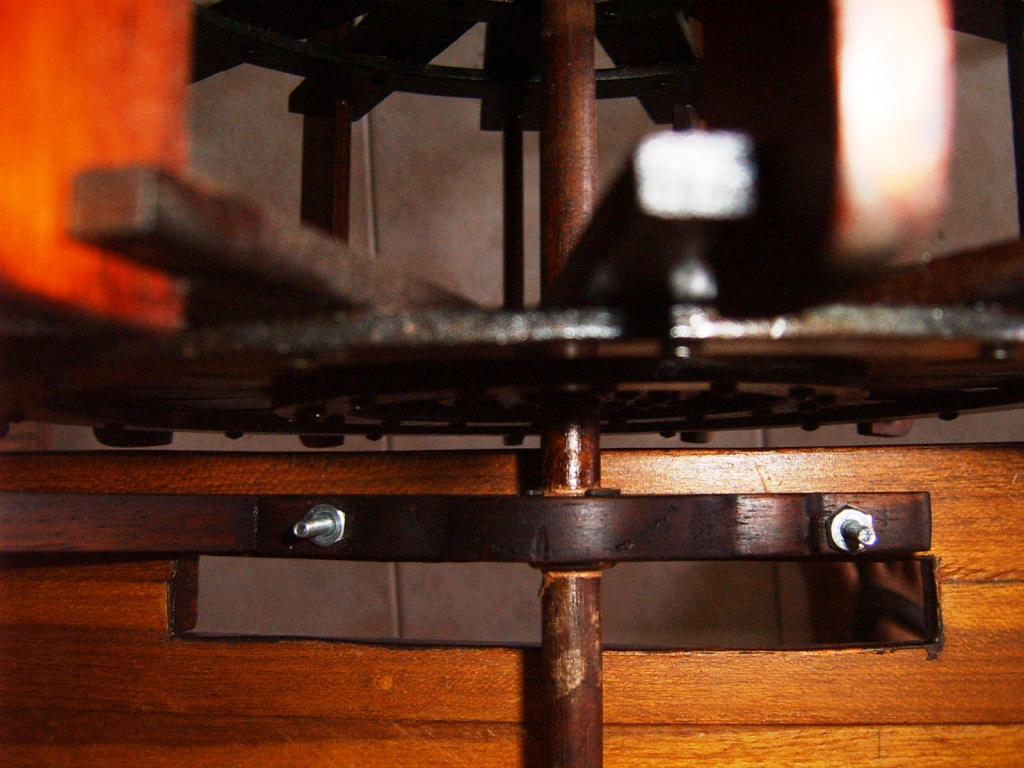

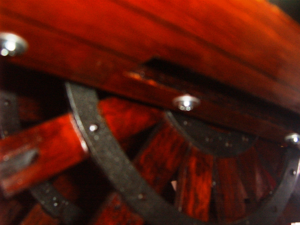

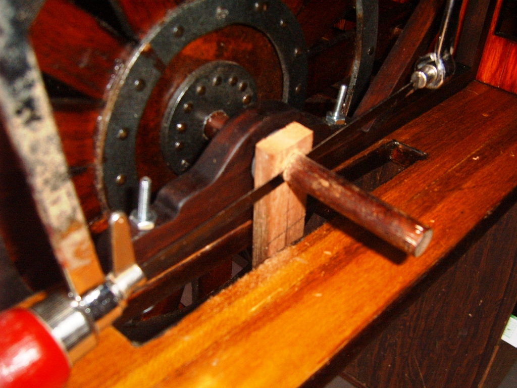

montaje de la rueda, los tornillo faltan por cortar y pintar, pero lo hare despues ya que asi largo mejor para quitar y colocar la rueda mientras la dejo fija, dejare la tuerca hacia arriba, ya ques e ve mejor, como en el barco original, ya que esas piezas por su tamaño y fuerte trabajo, eran sujetas con tornillos grandes, y si coloco la parte supeior del tornillo que es de cruz o estria, se vera muy de juguete, mas real es la tuerca asi.
mañana continuare con mas fotos de lo que he adelantado.
- Mensajes: 6509
[quote="nanoplayero"]eso se va estupendo, buena idea lo de los rodamientos, que diametros tiene?
hola nano, mañana o mas tarde te digo las medidas del rodamiento, ya que no tengo a la mano el pie de rey.
un gran abrazo...
un gran abrazo...
- Mensajes: 6509
Tiene 10mm de largo o alto, y 13mm su grosor o diametro..
saludos.
saludos.

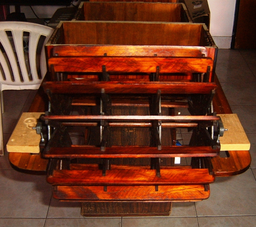

- Mensajes: 6509

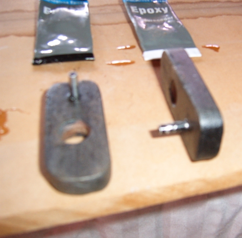

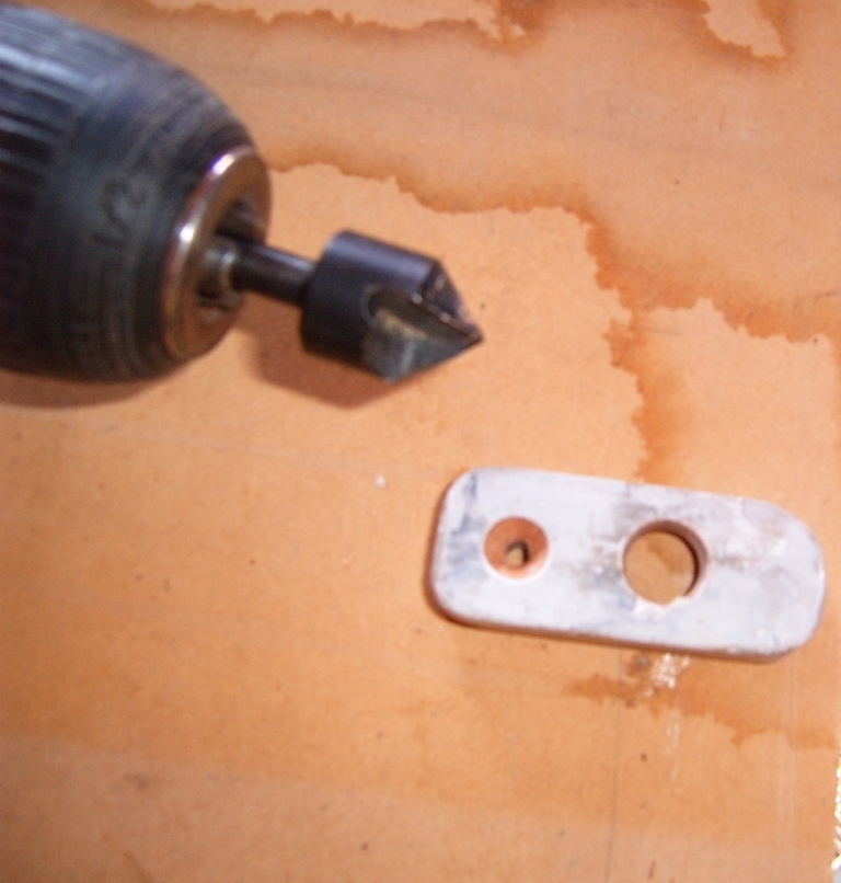

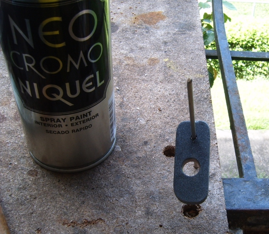

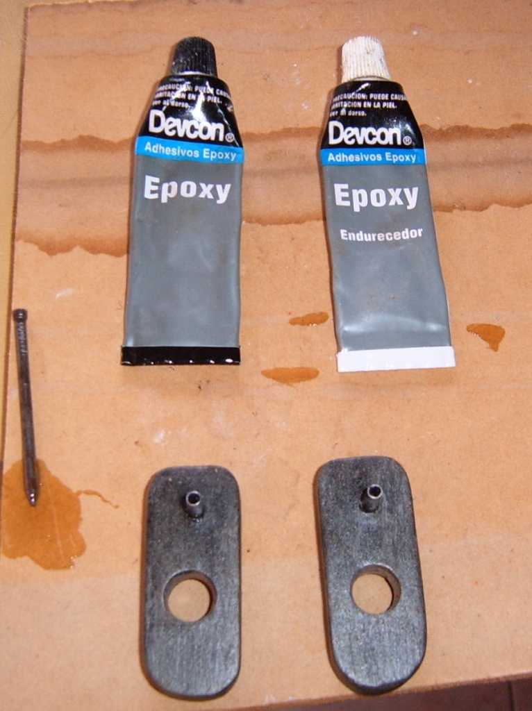

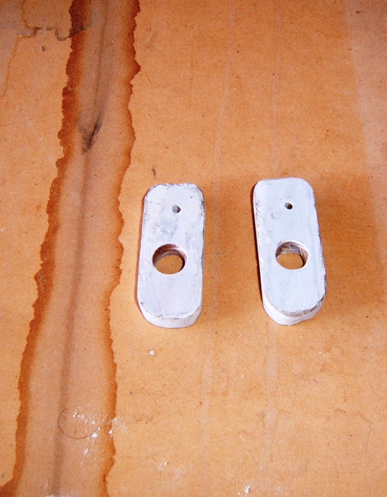

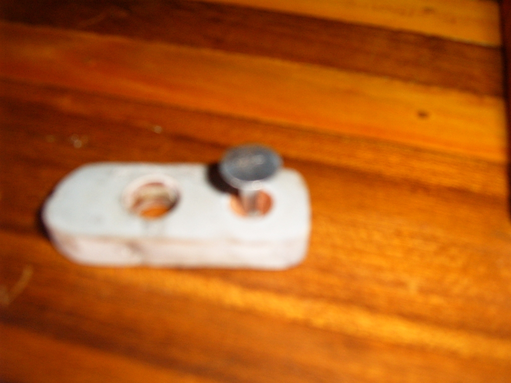

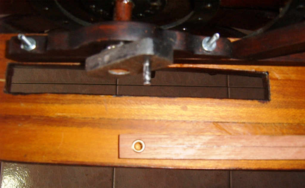

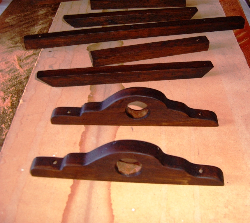

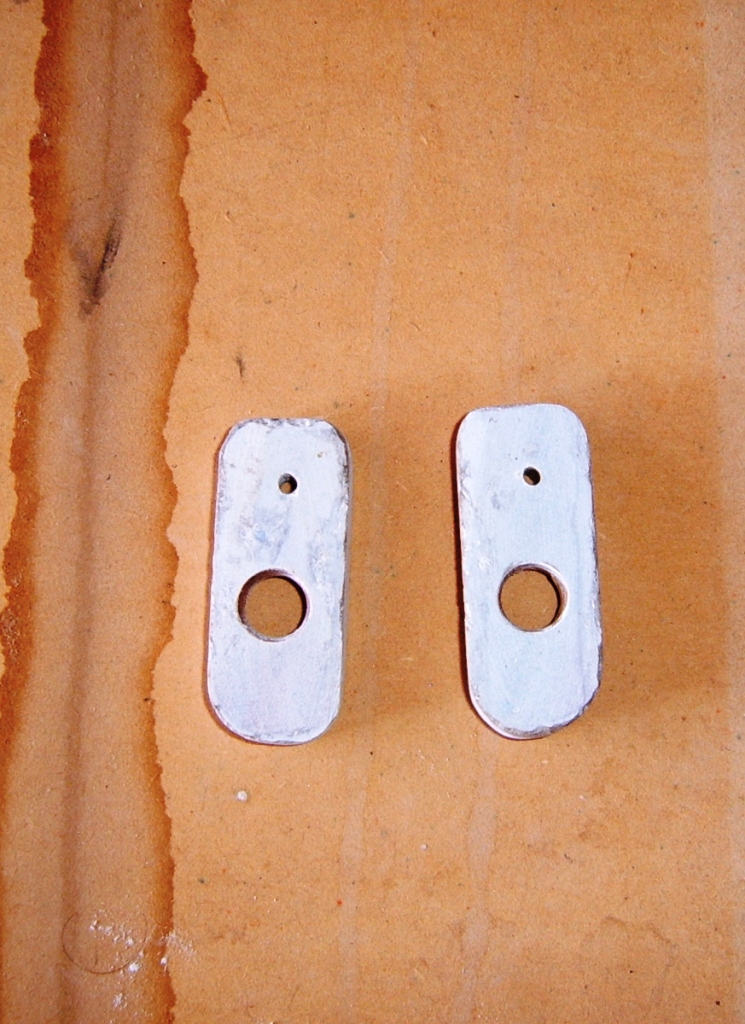

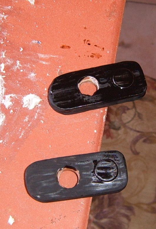

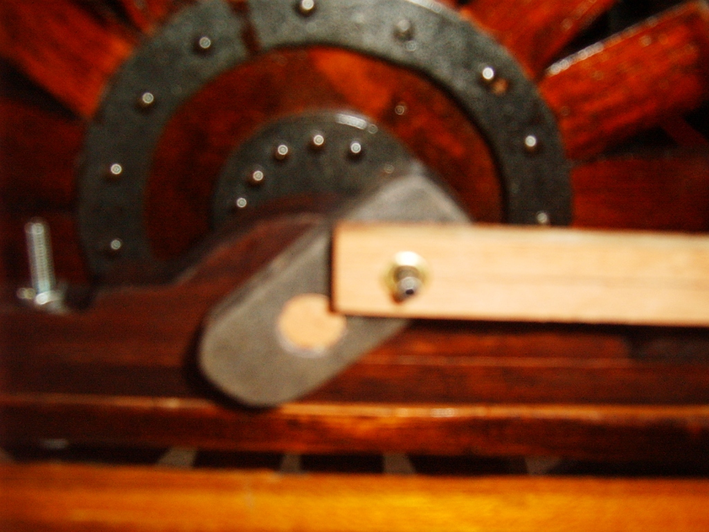

continuo empezando a hacer las bielas pequeñas las cuales iran sujetas al eje de la rueda. utilizare madera y macilla.
- Mensajes: 6509

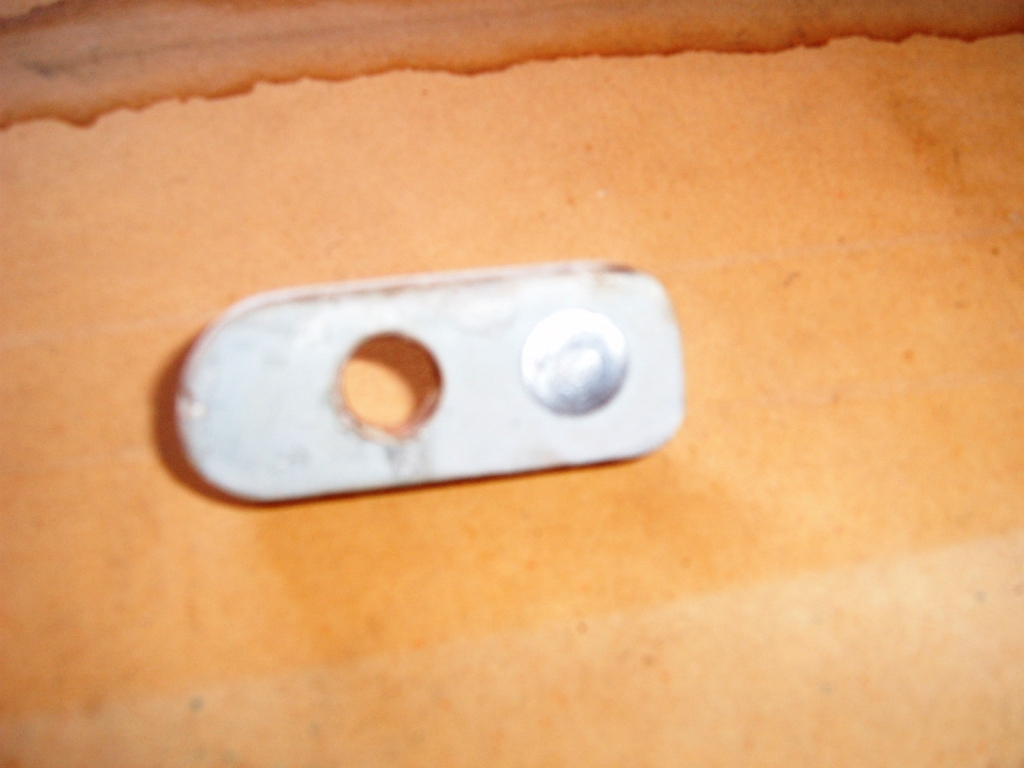

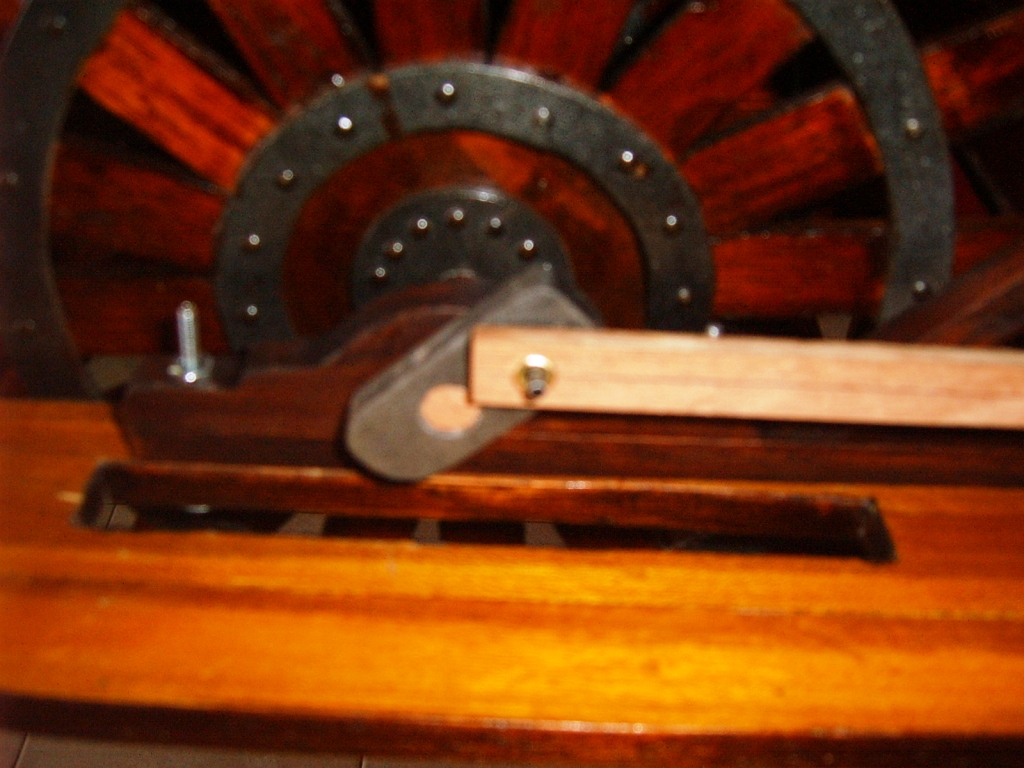

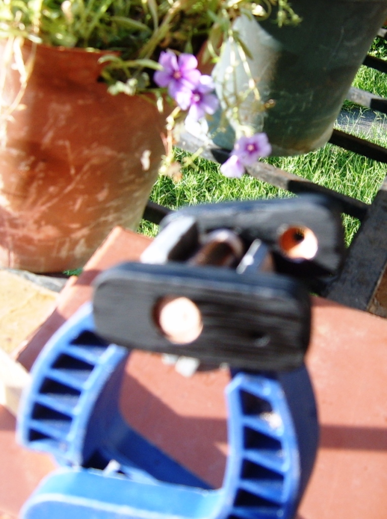

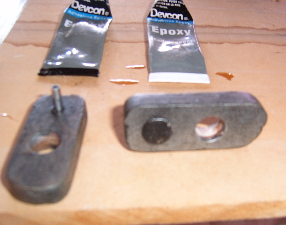

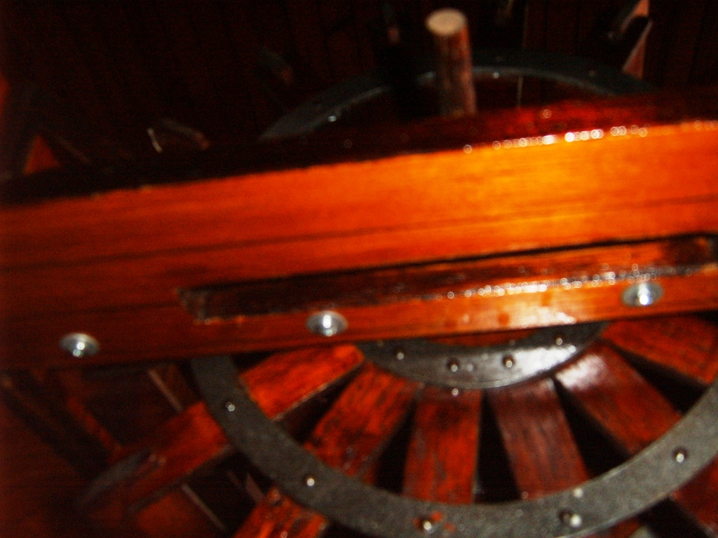

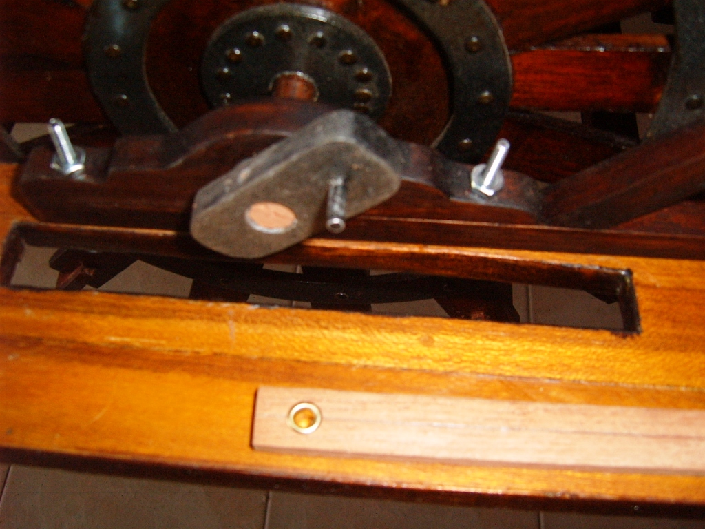

coloco remache como pasador para unir ambas bielas y pinto la biela, se ve ordinaria y la saque de esa forma, para que soporte ya que la rueda pesa bastante, asi que me importo mas la parte mecanica que la estetica ya que si la hago mas delgada en el extremo a donde se une con la otra biela, me va a quedar muy debil, ya que la presion que se ejercera en ella cada vez que se produzca el giro va a ser fuerte.

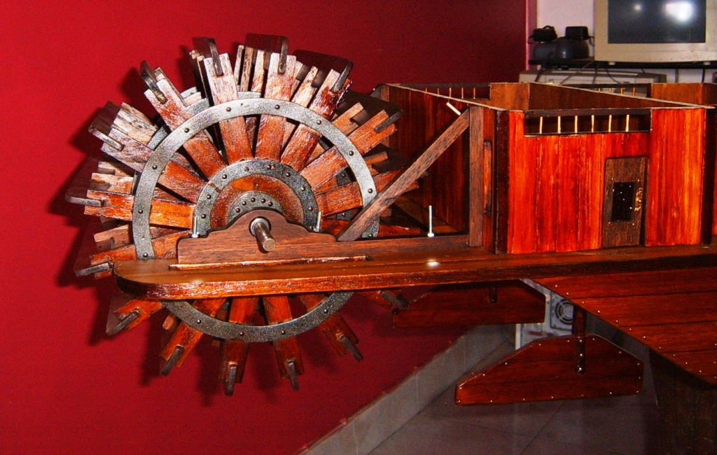

- Mensajes: 6509
luego de secar el negro aplico pintura color aluminio, para luego pintar con barniz marino, debe ser brillante, aqui aplique mate y no da el mismo efecto que en los aros de la turbina.

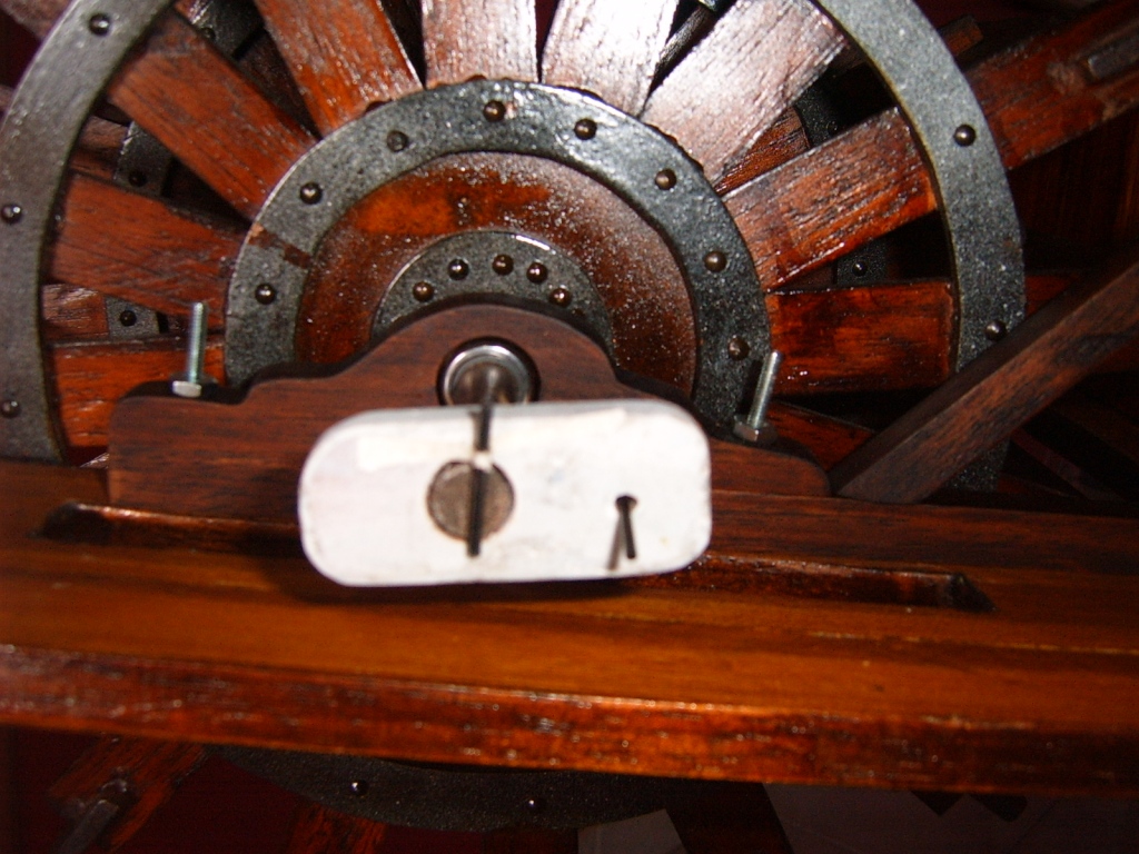

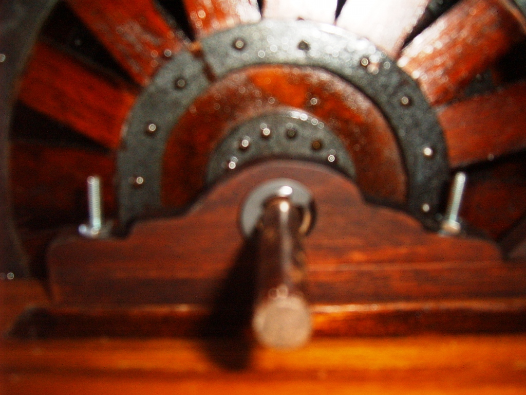

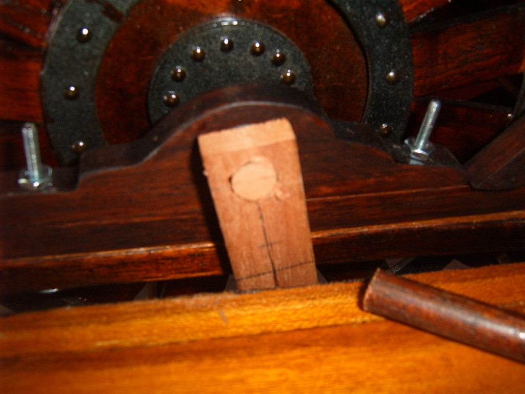

- Mensajes: 6509

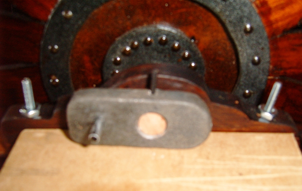

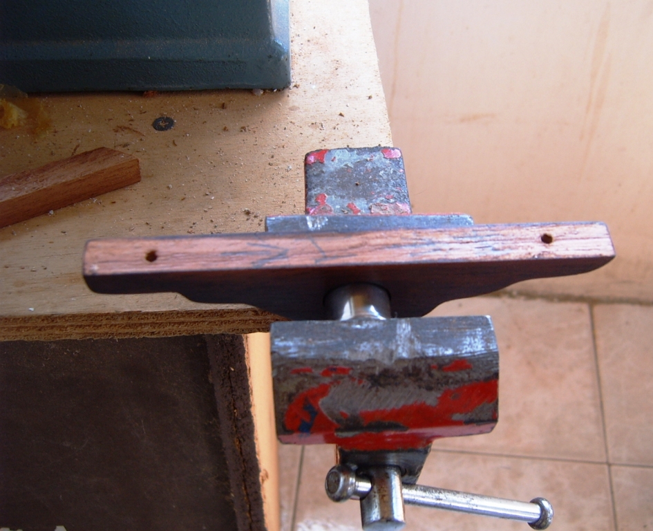

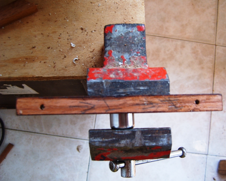

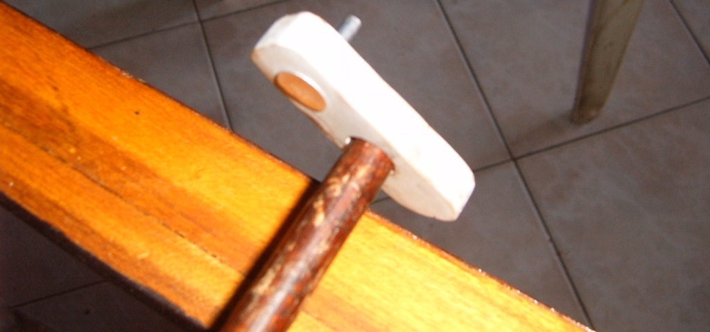

vamos con el corte del eje de las rueda y colocar dos pines de seguridad para refuerzo de los rodamientos.

- Mensajes: 6509

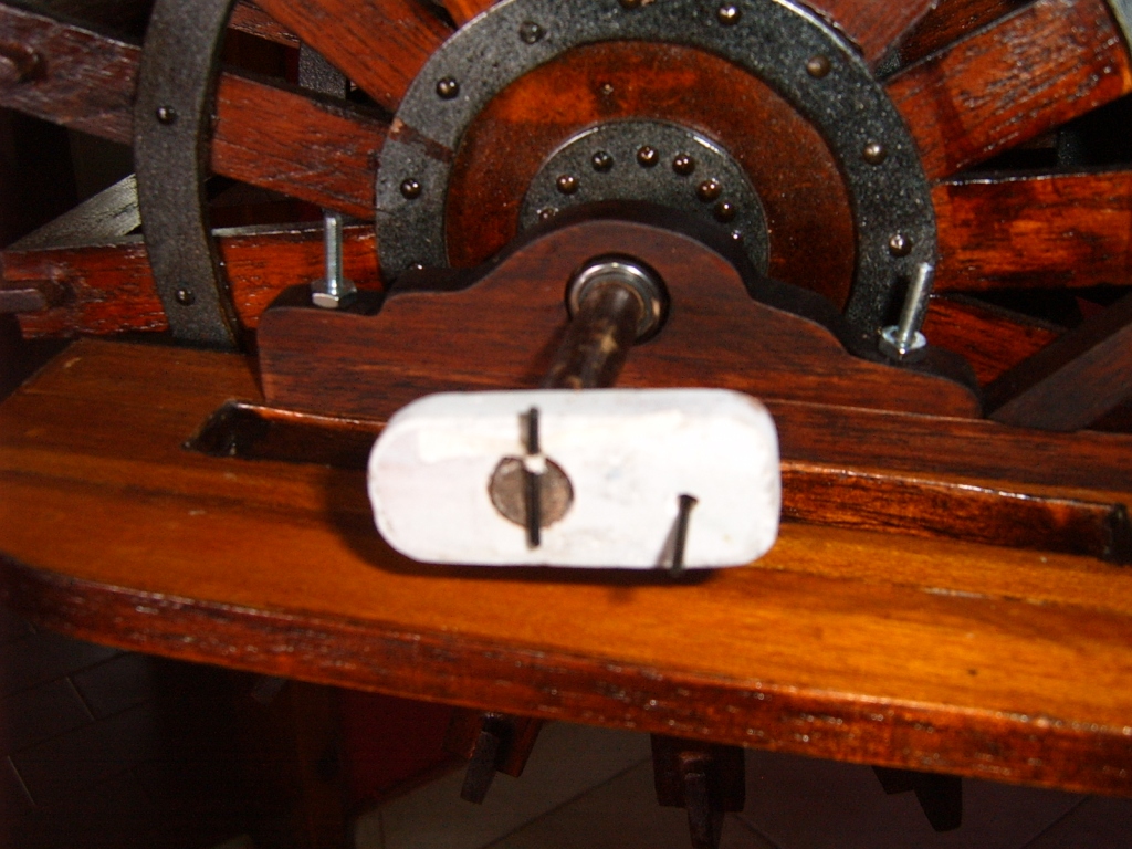

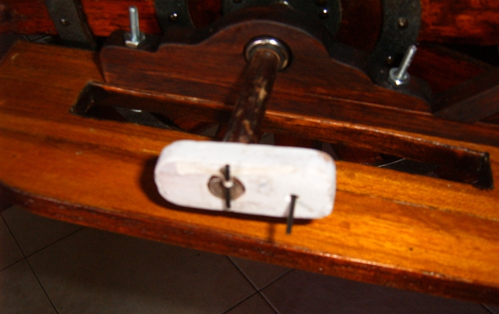

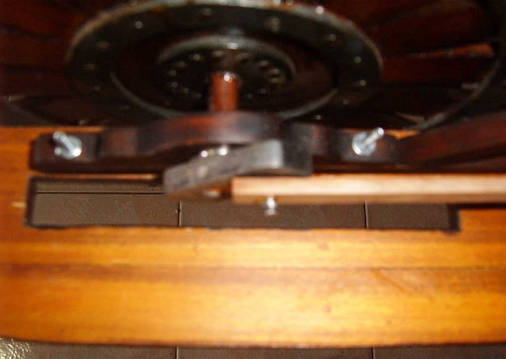

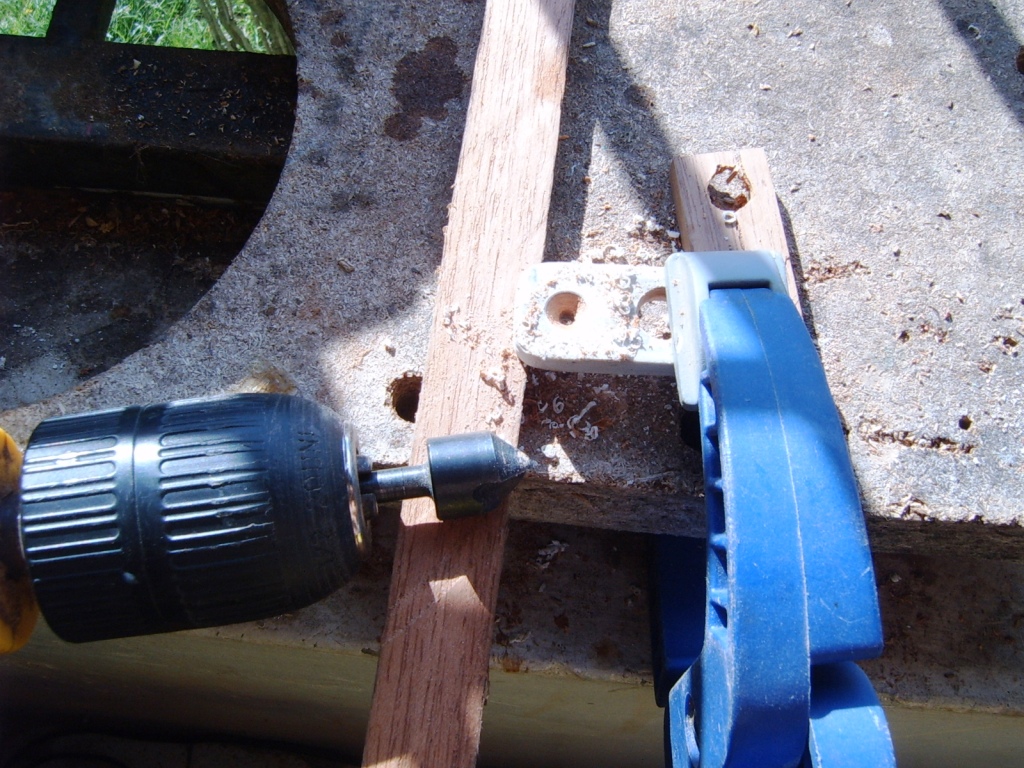

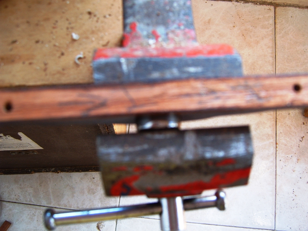

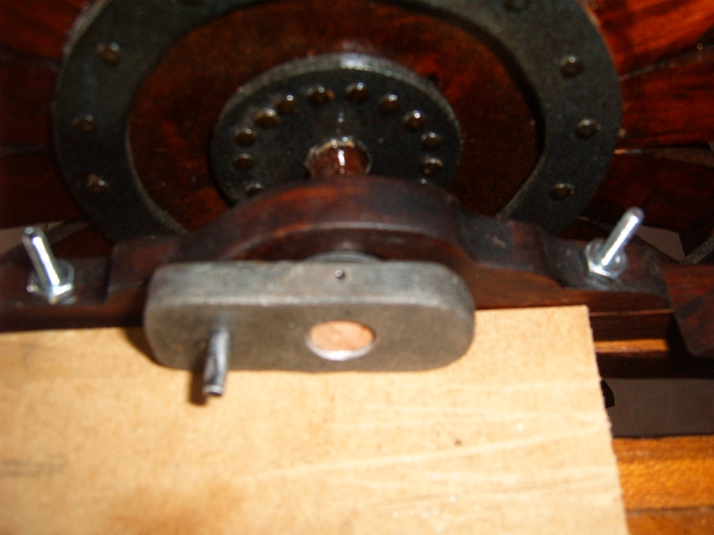

coloco las bielas al eje principal y perforo para colocar un pasador a ambos lados del mismo, para asegurar las bielas.

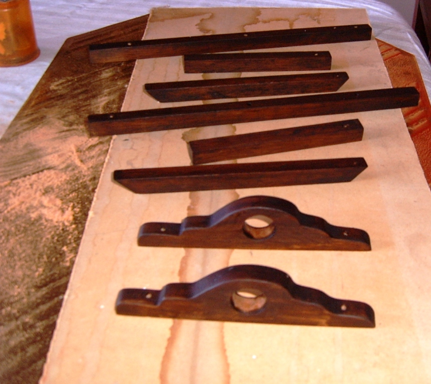

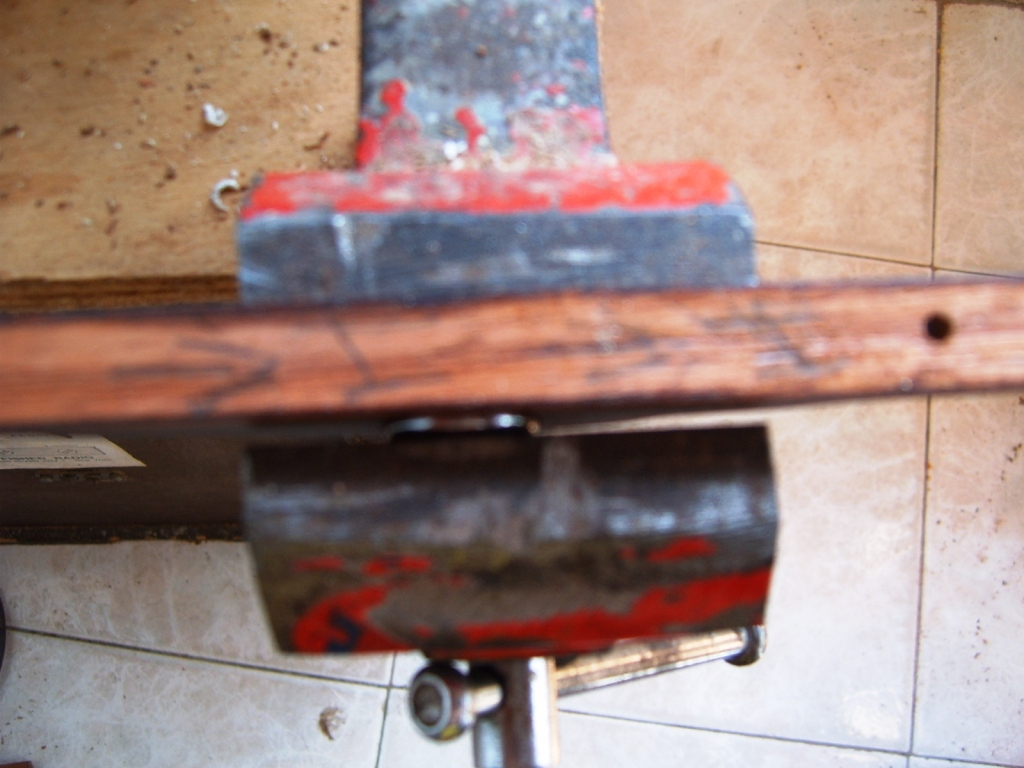

- Mensajes: 6509

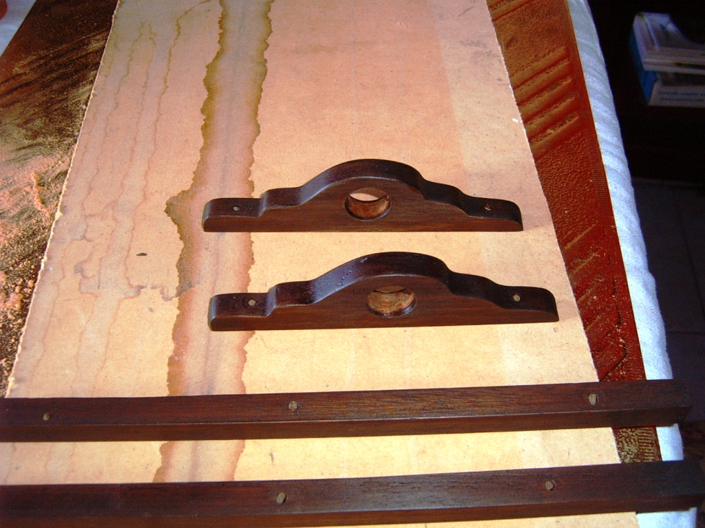

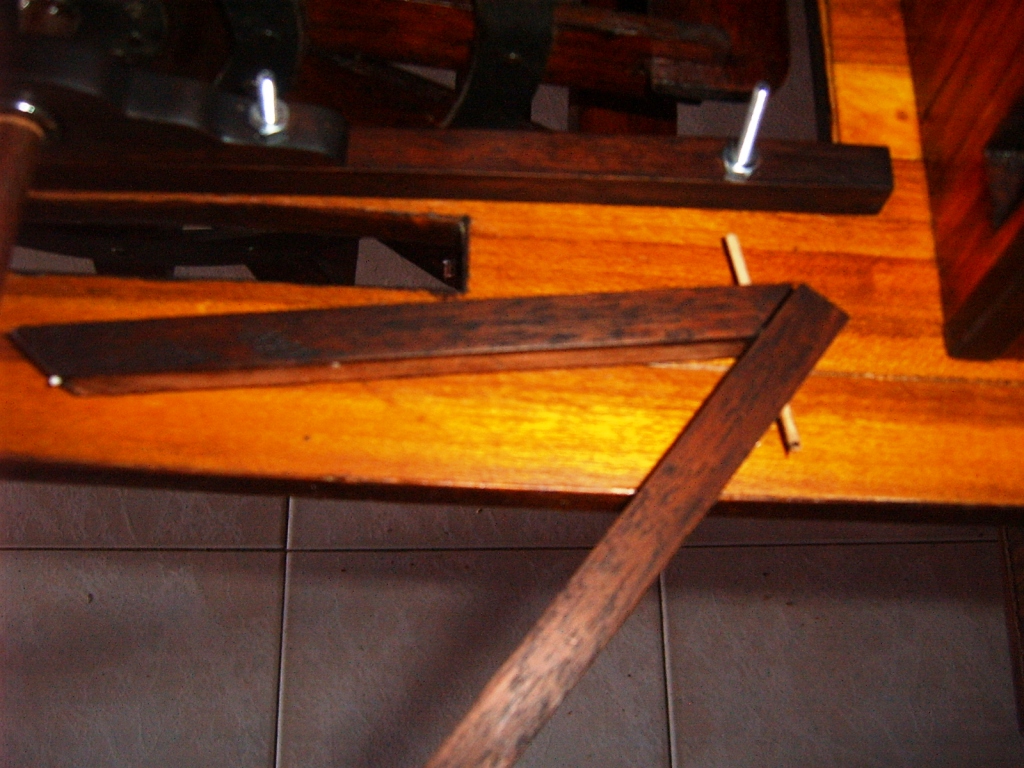

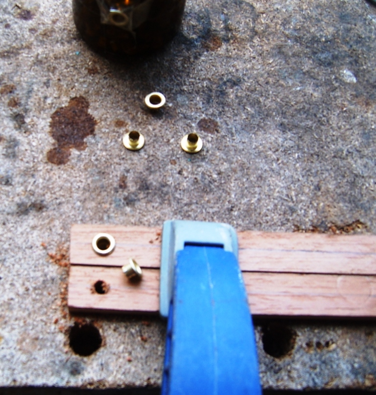

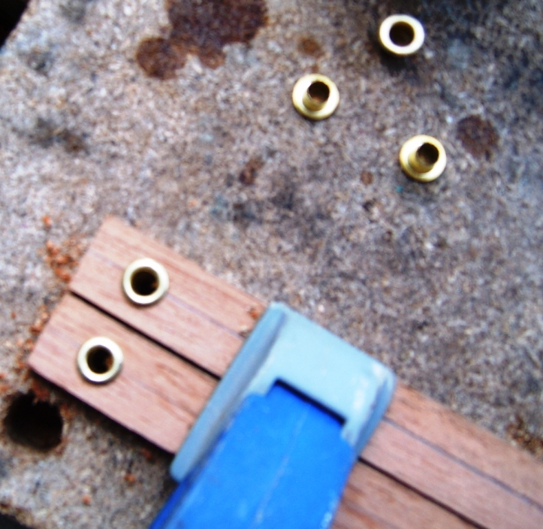

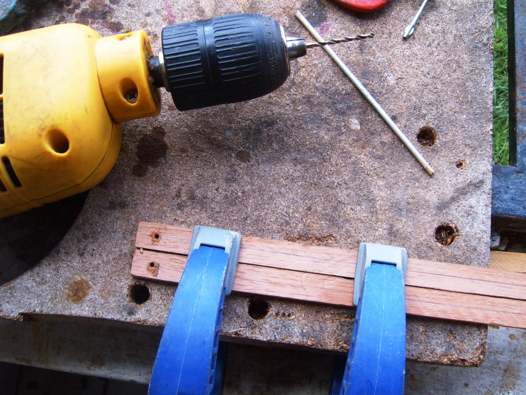

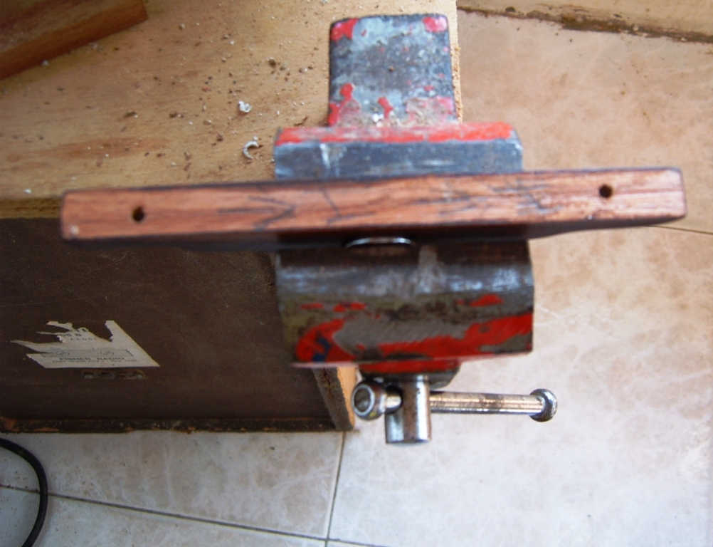

empiezo a construir las bielas largas, las hare en madera y las cubrire con macilla de carrocero.
