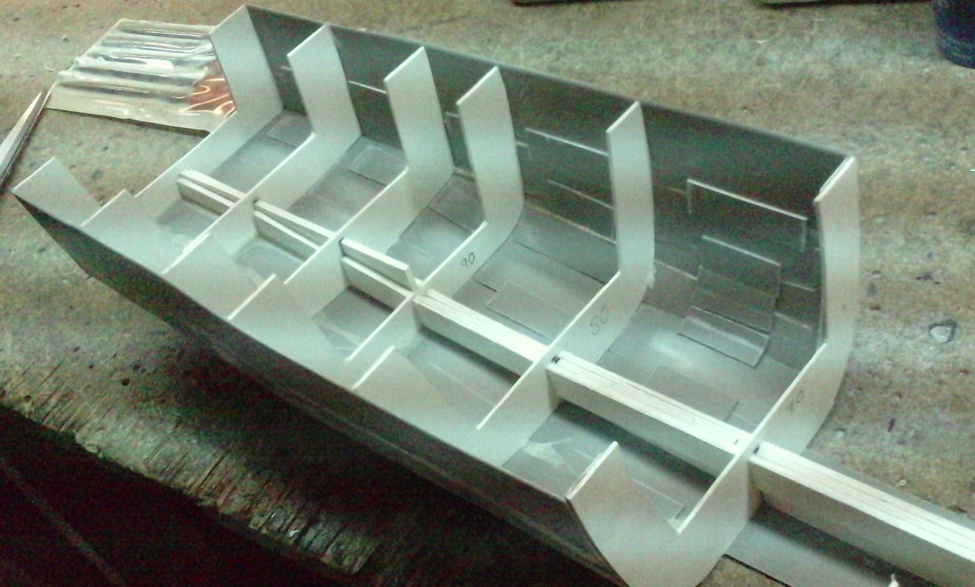

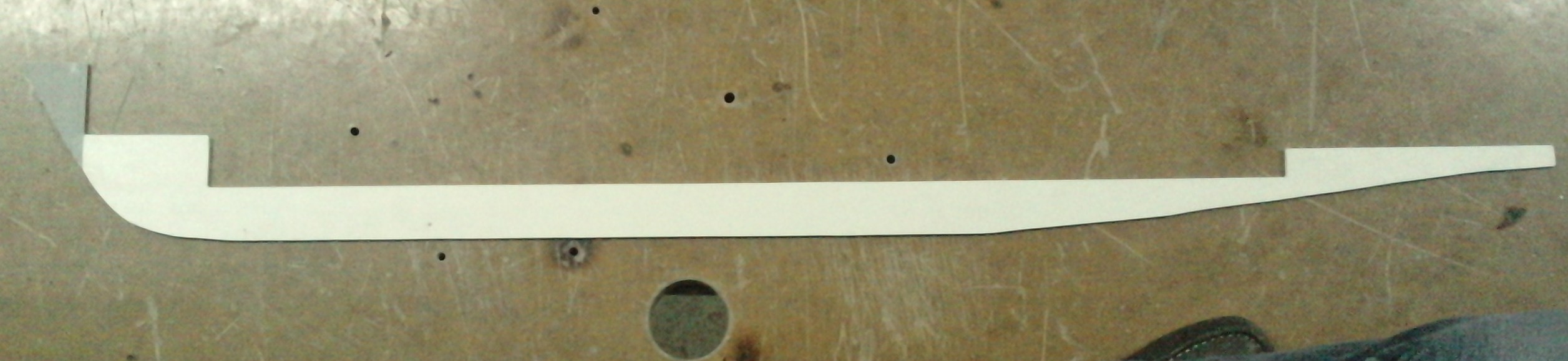

hola a todos, soy juan de sabadell (barcelona), soy nuevo en este foro.
al grano, pues estoy construyendo un patrullero snogg, es mi primer modelo en navegable, aunque tengo experiencia en el modelismo,hece tiempo que tenia en mente la construccion de un modelo nabegable, y al fin me he decidido con el snogg.
queria un modelo de buen tamaño y atractivo, y como encontre los planos en este foro me decidi por el, la contruccion la estoy haciendo con la tecnica de montage con madera, pero usando plastico de pvc en lugar de madera (tipo evergreen), para mi este es un reto personal, como una prueba de si conseguire hacerlo navegar, la verdad es que me hace muchisima ilusion el contruirlo desde cero.
hos agradeceria muchisimo que me orientarais en los problemas que me puedan ir saliendo, tambien agradeceria opiniones y consejos, ire poniendo fotos de la construccion.
gracias a todos

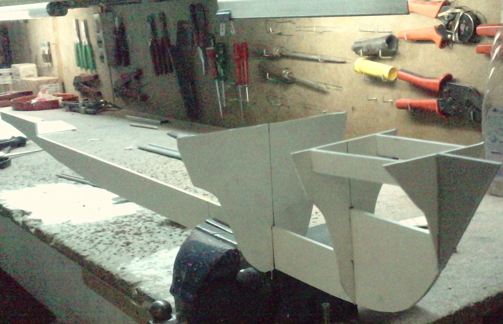

gracias por interesaros por mi projecto, el pvc es todo totalmente reciclado de las tapas de canal electrica lo del evergreen lo dije para entendernos todos,de este material dispongo mucho ya que soy tecnico en automatismos elictricos y todos los retales y canales viejas las estoy reutilizando, el espesor que estoy usando es de unos 4mm y a la vez voy reforfando toda la estrutura conforme la voy construyendo. para unir las piezas utilizo cianocrilato mezclado con bicarbonato, esta tecnica la aprendi en modelismo estatico y la verdad es que queda muy solido. sobre el tema de los motores y servos es donde voy mas perdido ya que es mi primer navegable, espero que en este tema me hecheis una mano. esta semana quiero dejar el casco lo maximo de adelantado a ver si es posible ya pondre mas fotos. gracias a todos

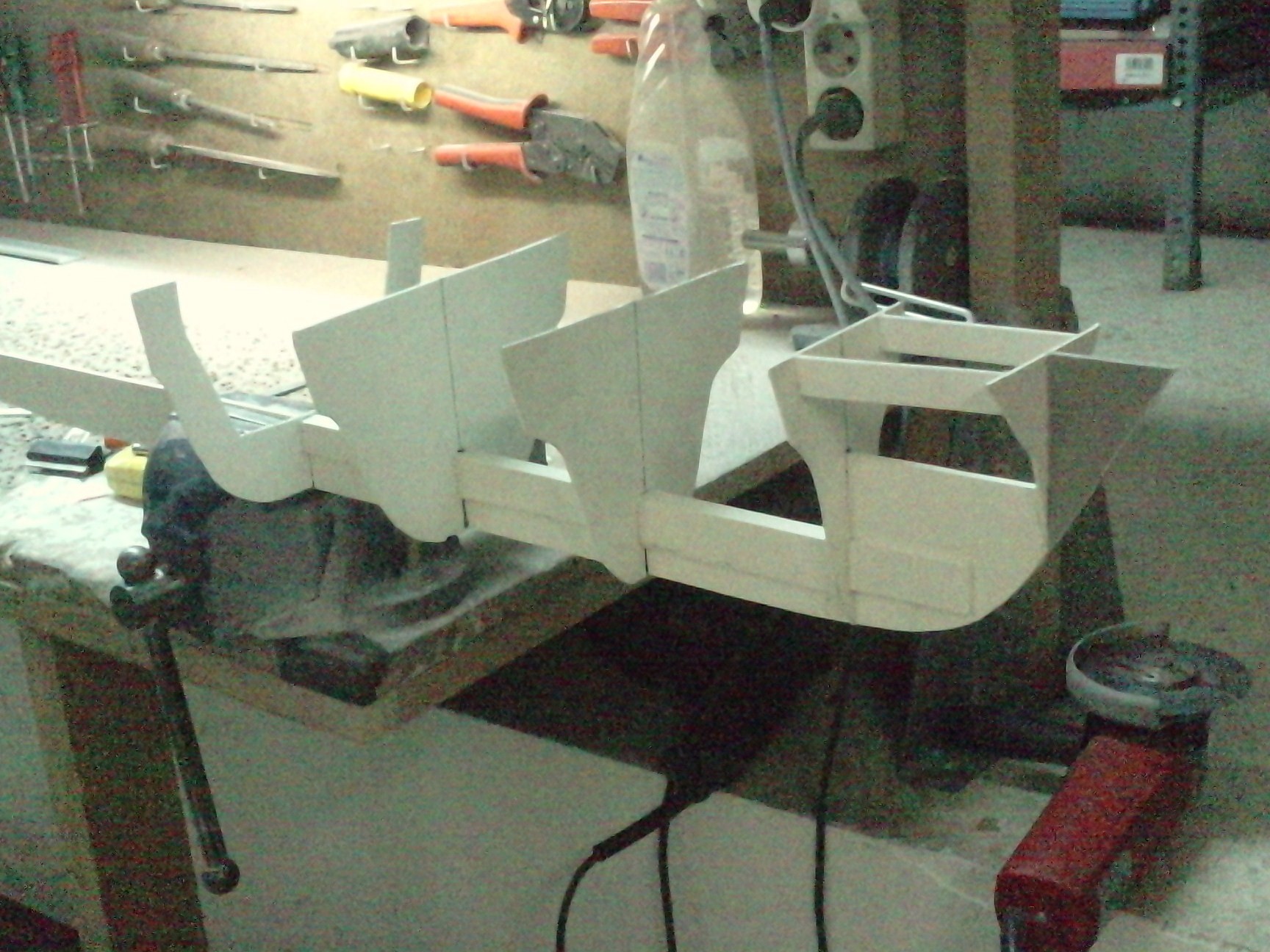

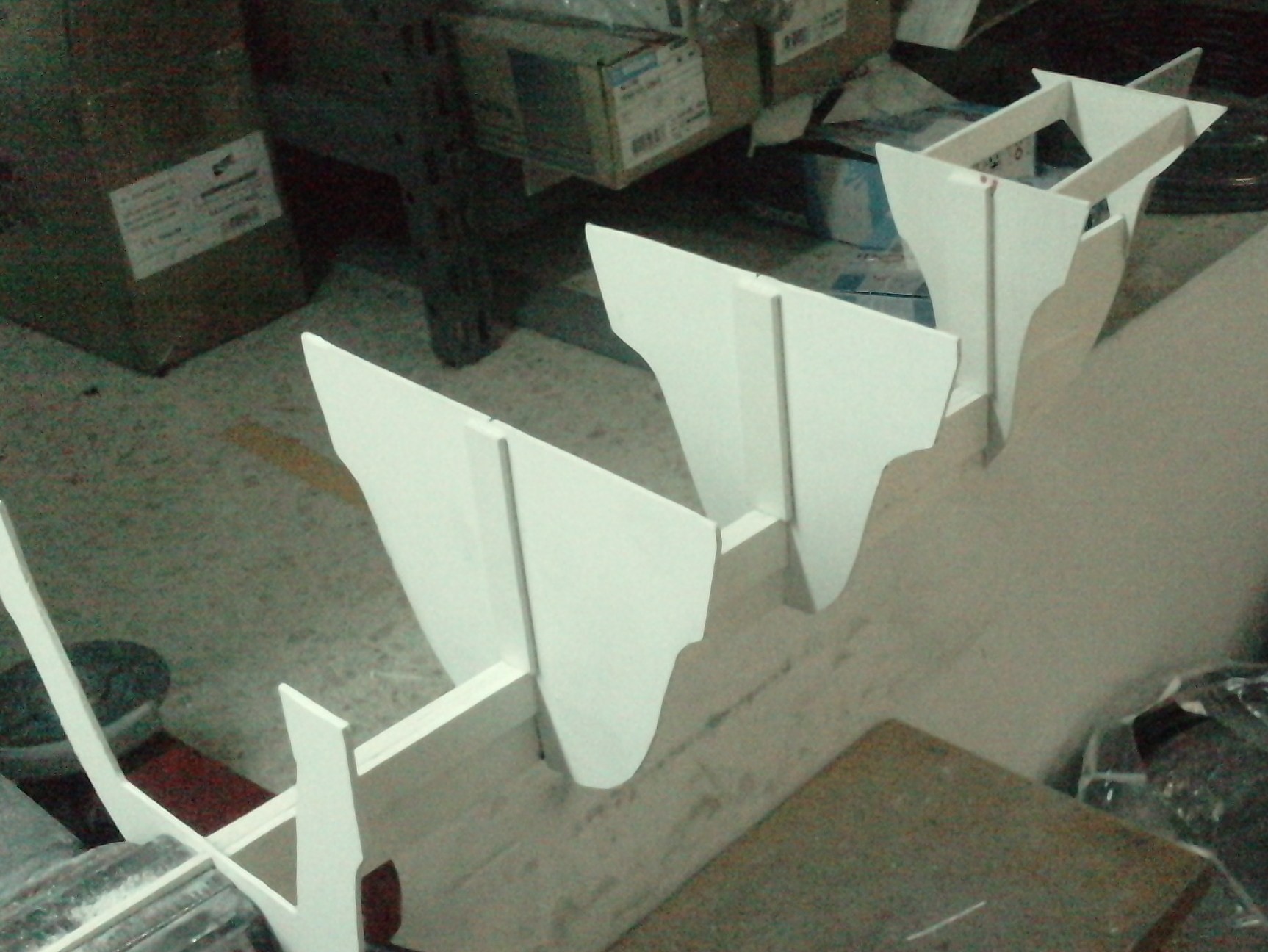

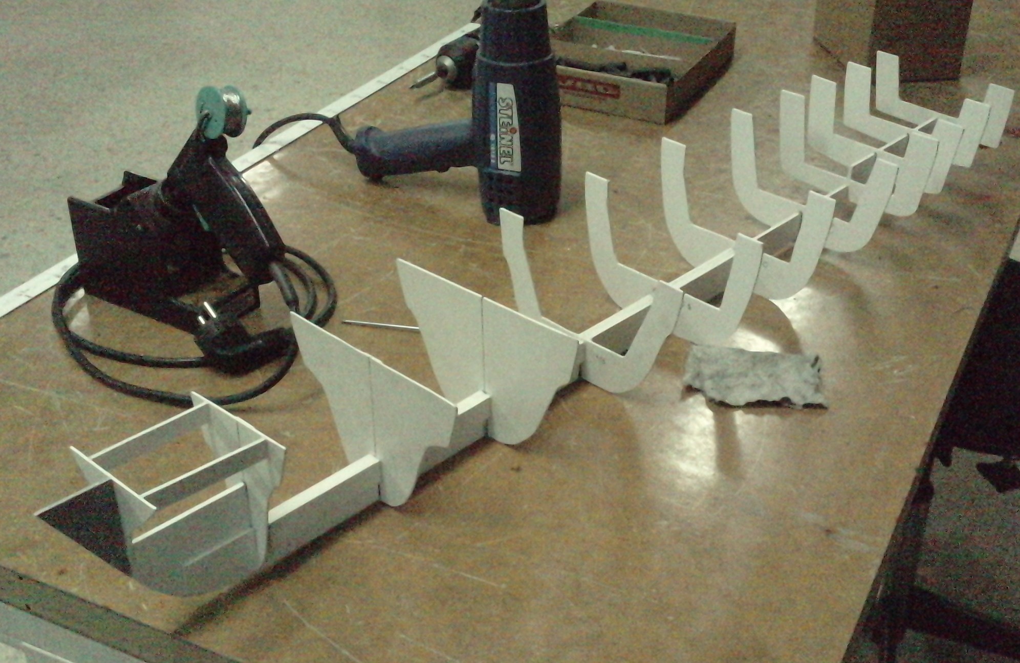

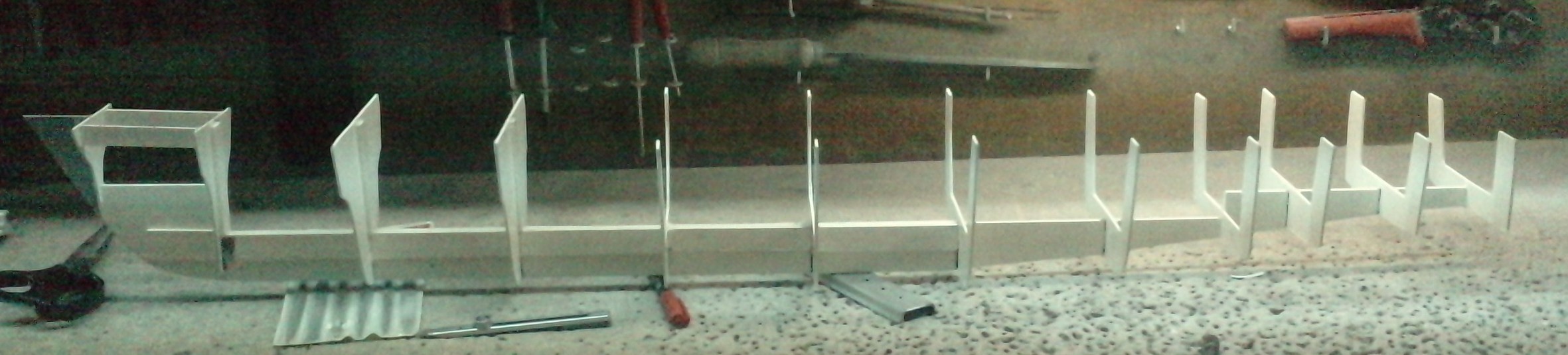

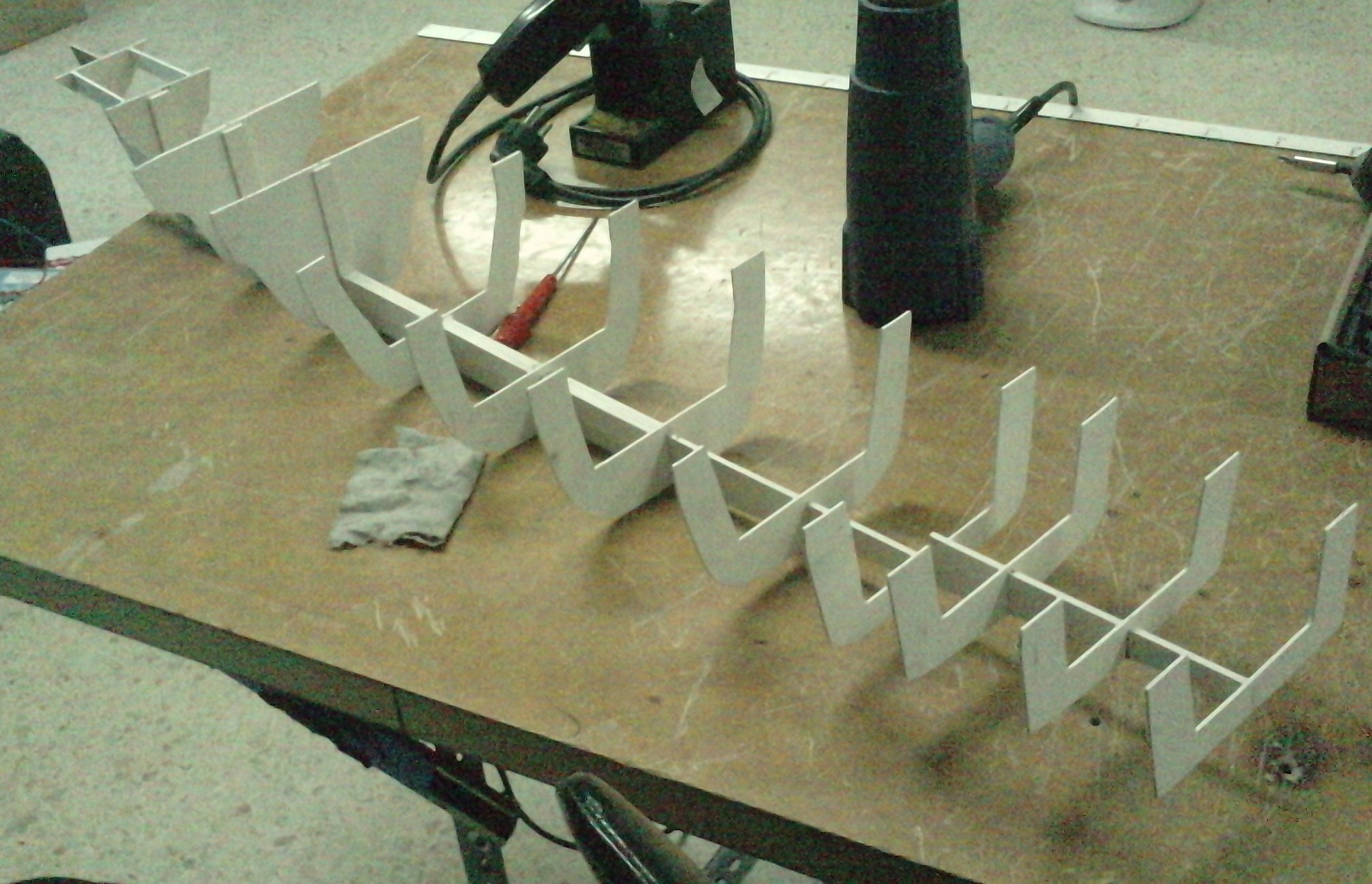

ahi van mas fotos, hoy he acavado la estructura, la verdad es que ha quedado muy solida, mas de lo que esperaba. maña a ver si puedo empezar a forrar, esto ya me da mas miedo, tengo pensado en ir colocando laminas finas de pvc, igual que si fuera madera a ver que tal?agradeceria opiniones, consejos y criticas. es mi primer navegable y desde el principo quiero que quede lo mejor posible, cualquier comentario es bienvenido. gracias a todos

Hola Pedro, te está quedando muy bien. Tengo una duda, ¿no se deformará el plástico con el calor que se pueda generar en el interior del casco? En mi época de chispas moldeábamos las canaletas aplicándole calor y se doblaba con facilidad.

la verdad es que en el tema del calor no havia pensado demasiado, pero pengo pensado refrigerar el motor por agua y al variador havia pensado en un ventilador tipo informatica de eso pequeños, ademas toda la parte donde ira la mecanica tengo en mente hacerla sobre una plancha de aluminio, igualmente pensareben algo mas para la refrigeracion, si me podeis ayudar tambien hos lo agradeceria

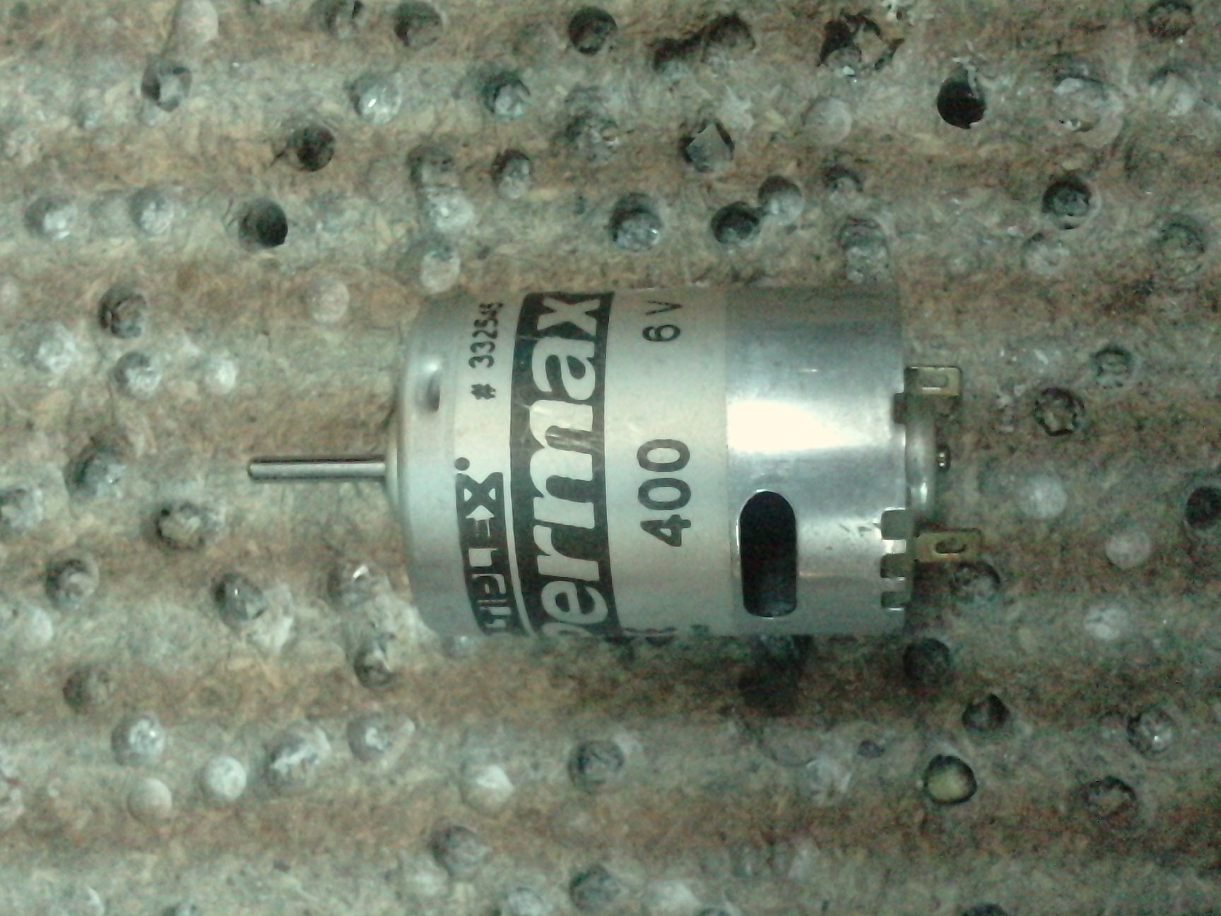

gracias por lo del eje, el patrullero mide un metro y poco, y havia pensado en un eje de 230 o 260mm, sobre el motor tengo uno que compre de avioneta que es a 6v de la marca permax tiene muy buena pinta, a ver si pongo fotos del motor a ver que hos parece?

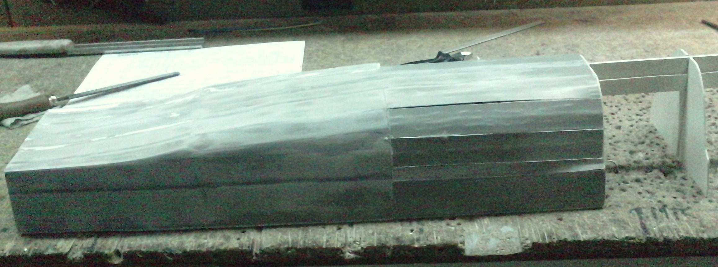

bueno ya estoy forrando toda la estructura, la verdad es que me esta dando menos problemas de los que esperaba. tengo pensado en ponerle fibra de vidiro, que me recomendais? precio aproximado de la fibra? gracias

hos pongo unas fotos de como va la cosa, la verdad es que no esta quedando nada mal, voy despacio pero seguro, tambien pongo una foto de un motor que tenia por casa, a ver que hos parece?
