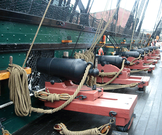

Ya sé que son barcos que no tienen nada que ver, pero por si es útil te adjunto una foto del Constitution, atracado en Boston, que como ves tiene las amuradas pintadas de verde.pototo escribió:Hola Urruti.urruti escribió:Hola pototo,
Por lo que parece, vas a modificar y completar mucho la arboladura. ¿Tienes pensada alguna modificación en el casco?
Claro que eres capaz de cobrear la obra viva, no lo dudes vistos los modelos anteriores. Vale la pena intentarlo y ver el resultado.
¿Por que has decidido pintar de verde el interior de las amuradas? ¿Has visto alguna información al respecto?
Saludos y adelante
Me he confundido al asegurar lo del color verde.Este se usaba para el casco,así como el amarillo,negro,azul y blanco,normalmente.El interior de las amuradas se solían pintar en rojo o marrón.Mi inglés es de Benidorm.
Hay que tener en cuenta que este tipo de barcos solían ser de particulares por lo que no habría un reglamento como en los barcos de la Armada USA.Siempre me ha llamado la atención que AL dice que este tipo de barcos iban pintados en colores dudosos.
Como el rojo me parece muy belicoso y el marrón no me gusta se me crea un dilema,pero como queda tiempo para eso no me preocupo excesivamente.
Perdón por mi metedura de pata.
