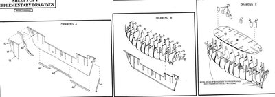

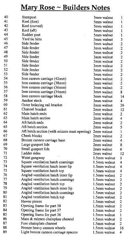

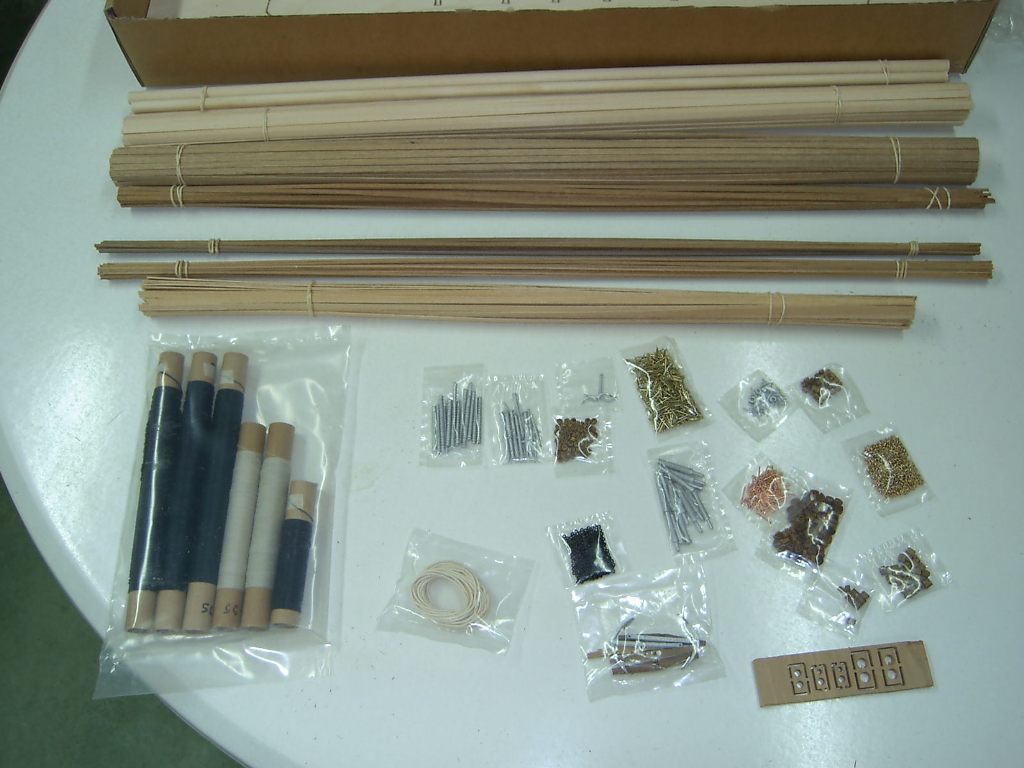

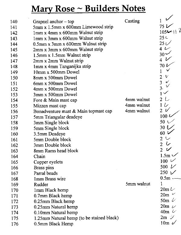

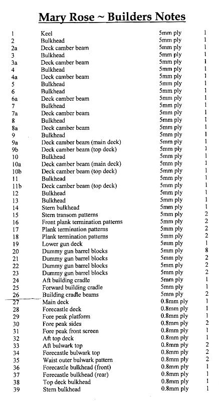

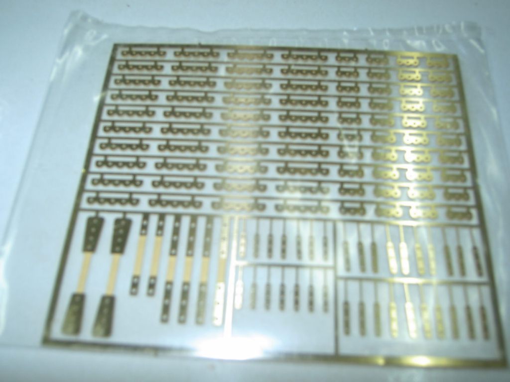

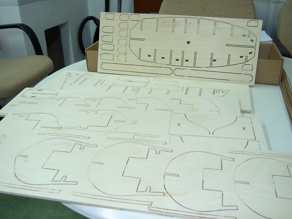

Como punto de partida ajuntamos fotos del kit
Re: Primeros pasos

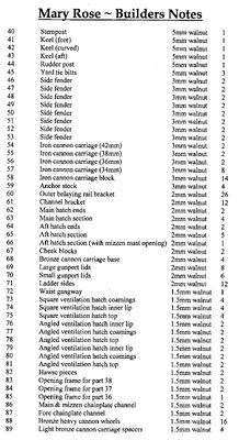

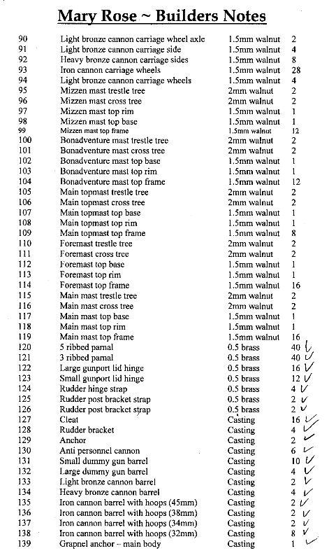

y de la lista de materiales y web de Jotika-Caldercraft
http://www.jotika-ltd.com/Pages/1024768 ... _Front.htm

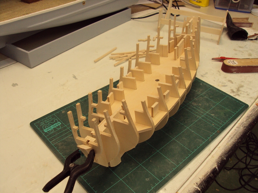

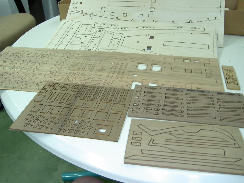

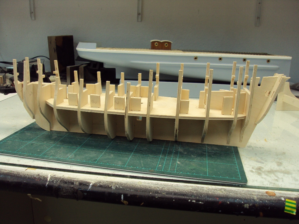

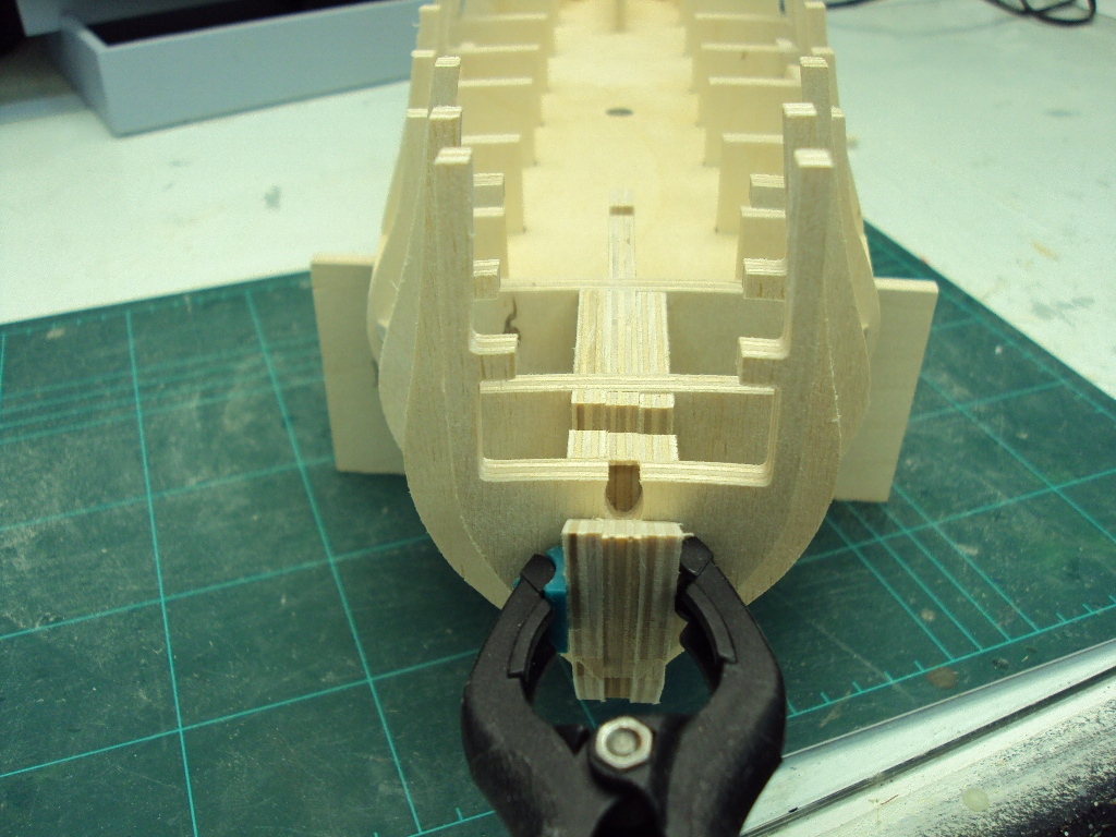

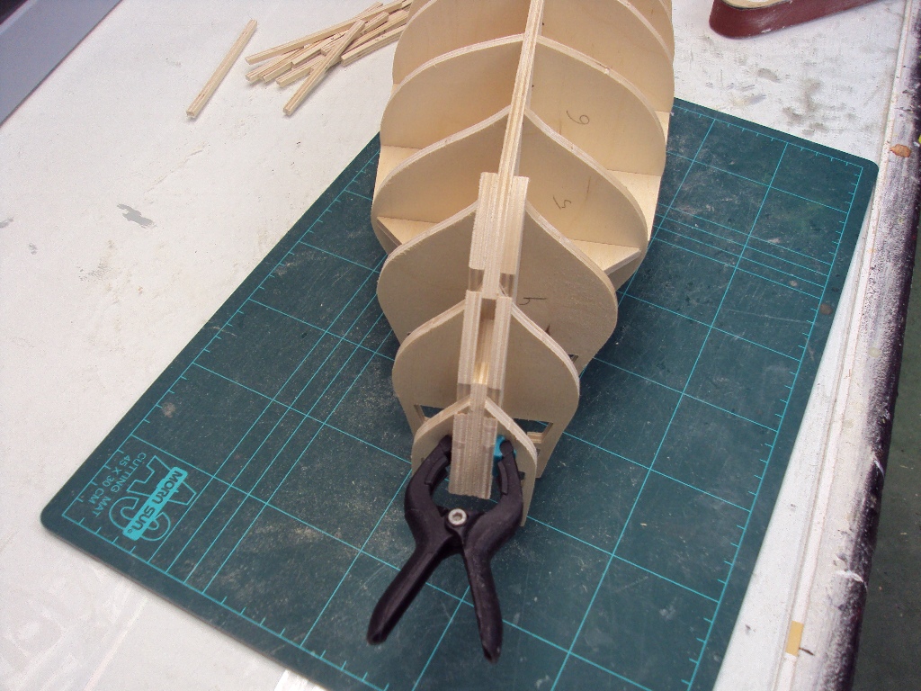

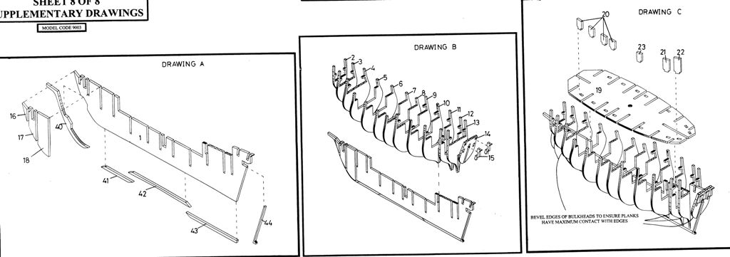

Dentro de 10 días tenemos previsto comenzar la construcción del modelo y por ello comenzamos con el estudio de los planos en profundidad para poder planificar con más detalle su construcción así como para valorar los posibles cambios o mejoras que podamos hacer si pareciera conveniente.

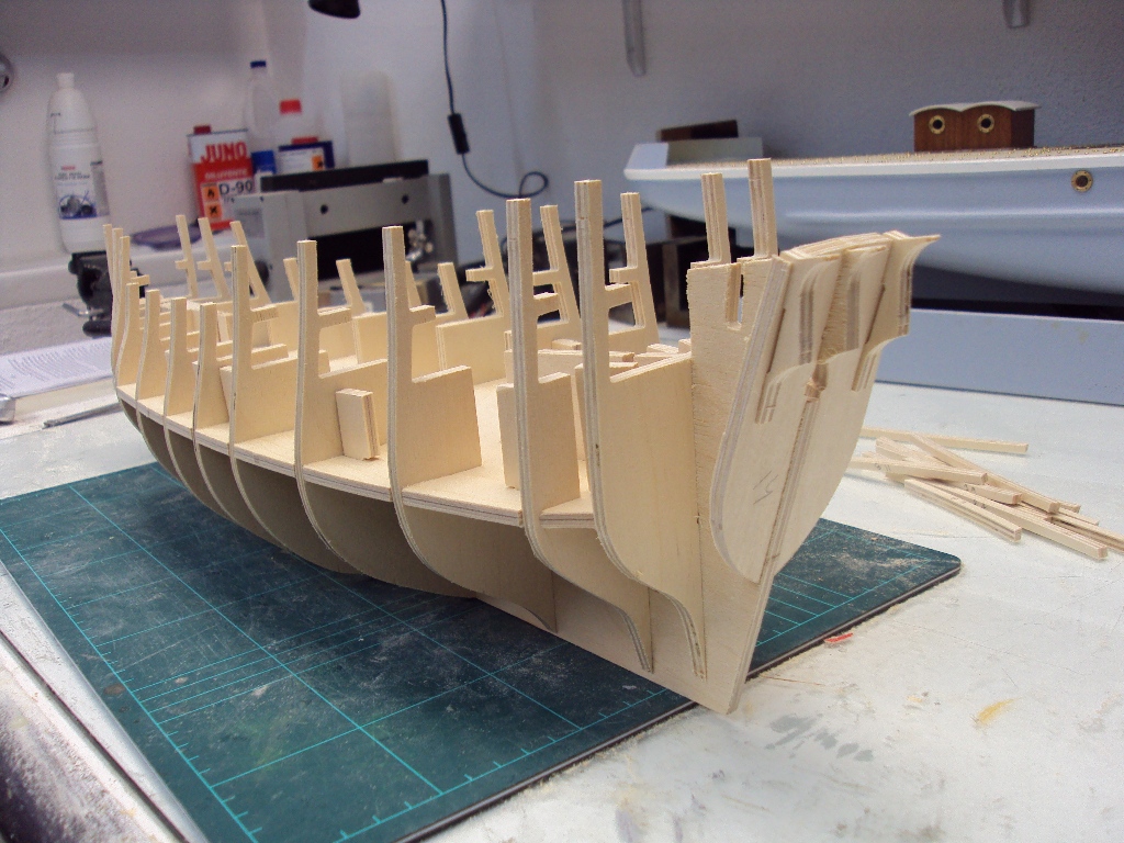

A la vez que los planos yo le he dado una revisión a fondo a los materiales que vienen con el kit para valorar el grado de calidad de los mismos y comprobar el ajuste de las piezas. He dedicado un para de horas a retirar todas las piezas de contrachapado de sus tableros y a tratar de hacer un premontaje de las piezas en los dibujos A, B y C del plano 8 adjunto.
Me ha sorprendido muy gratamente que no he tenido que meter la lija a ninguna pieza para poder encajarla en su sitio salvo la parte 15 que he retocado los agujeros de encaje ligeramente con la lima. Por un lado me ha fastidiado que todas las piezas que he retirado tenías las ranuras del corte por láser llenas del serrín procedente del corte y he tenido que quitarlo yo con un cepillo pero por contra es el kit con mejor corte de piezas que he visto nunca, mucho mejor incluso que el Victory del mismo fabricante. He sacado unas fotos, que adjunto, del premontaje indicado en el que todo ajusta a la perfección y sin lijar salvo lo indicado. Y el contrachapado es muy robusto. Todas las piezas de las fotos de espesor de 5,5 mm. Salvo las piezas de quilla, codaste y tajamar que son de nogal de 5 mm cosa que no me ha gustado pero que no será problema en cualquier caso.
La ventaja fundamental es que todo el trabajo incluida la limpieza del serrín me ha llevado dos horas y ha quedado impecable.

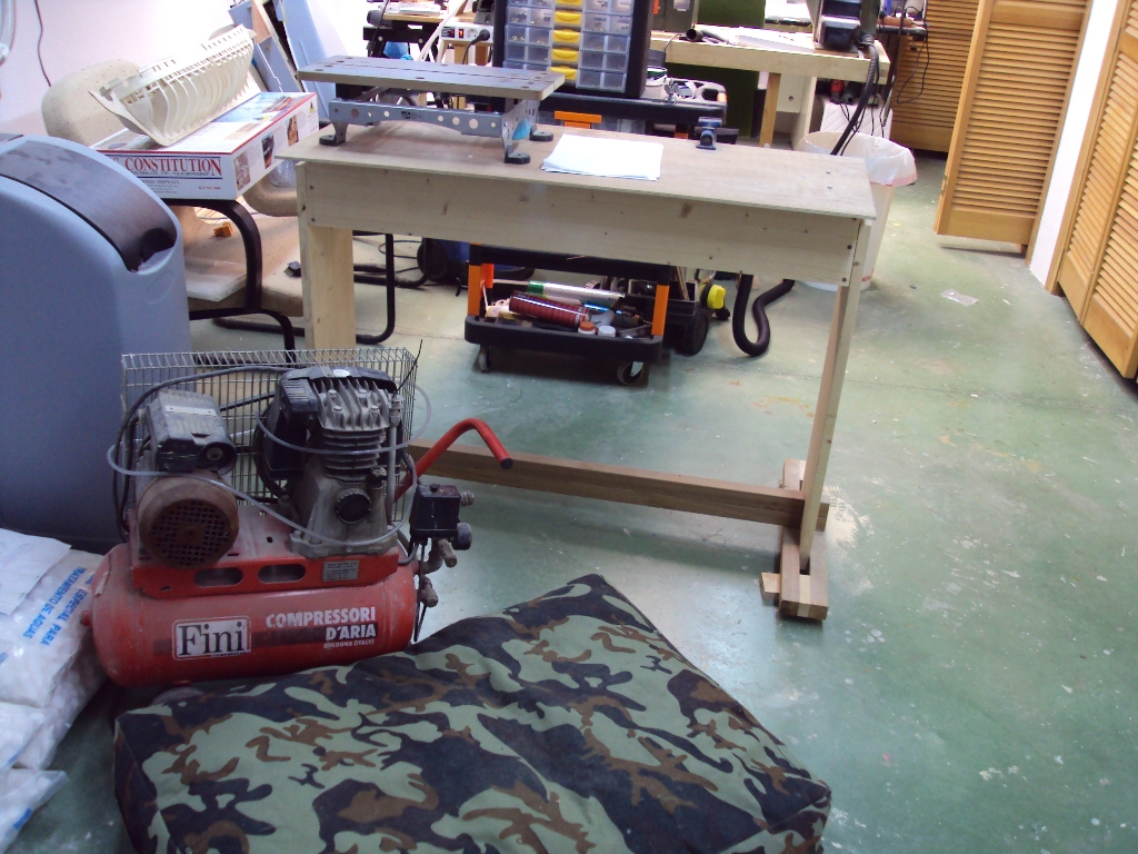

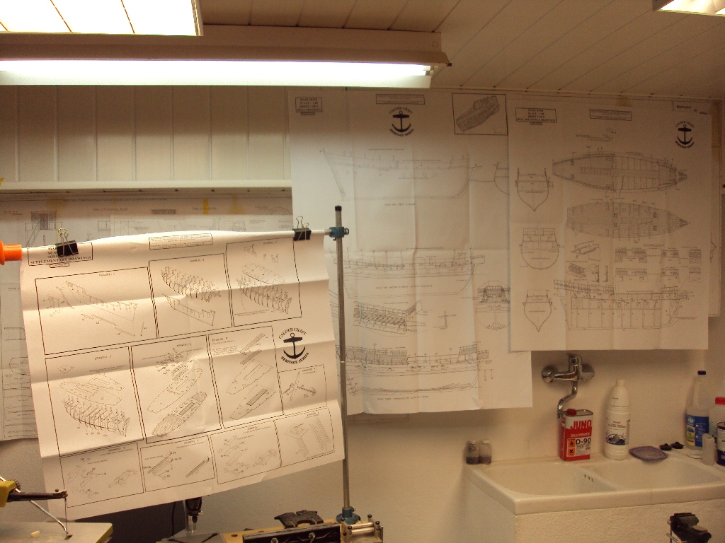

He terminado el estudio de los planos y hecho una planificación preliminar del trabajo así que voy a comenzar con la Etapa 1 del proyecto. Antes de hacerlo organizo un poco el espacio de mi taller para poder convivir con los tres proyectos que llevo simultaneamente, el Pilat, el Constitution y el Mary Rose que comienzo. Tengo otros varios entre manos pero estan aparcados de momento.
Y explico como lo tengo preparado por medio de fotos de mi taller actual.
En la foto 380 he colgado a la izquierda de mi mesa principal de trabajo los tres planos del Mary Rose con los que voy a trabajar inicialmente. Detrás de ellos tengo colgados dos del Constitution y otros dos del Pilat.

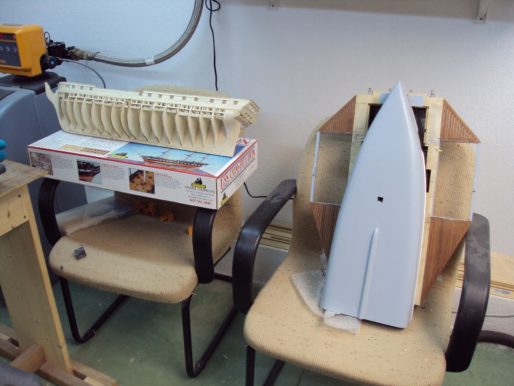

En 383 tengo mi "almacen" de modelos en trabajo en espera. A la izquierda el Constitution en su estado actual con la fase 2 terminada esperando al resto del grupo y a la derecha las secciones central y de proa del Pilat esperando que acabe con la de popa.
En 384 en primer plano el compresor que uso para las pruebas de los motores de vapor y una mesa de trabajo auxiliar. Delante del compresor uno de los colchones que tengo para que mis perras me hagan compañia mientras trabajo.

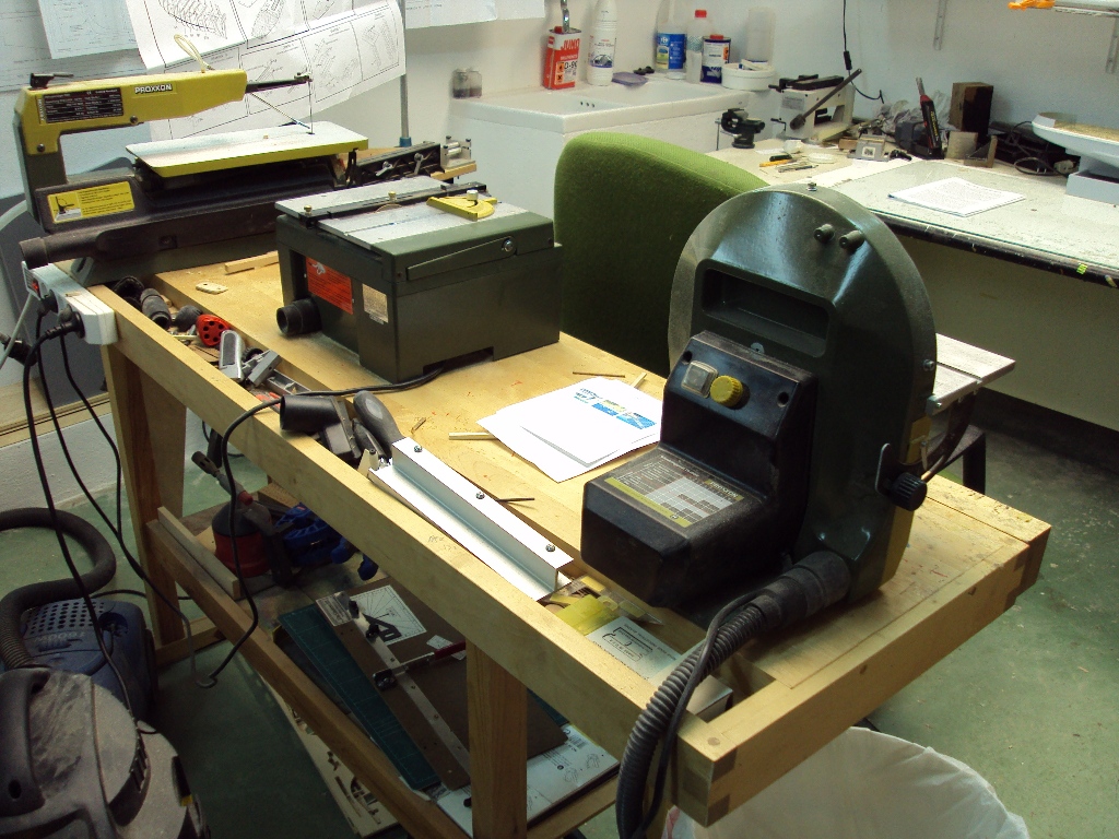

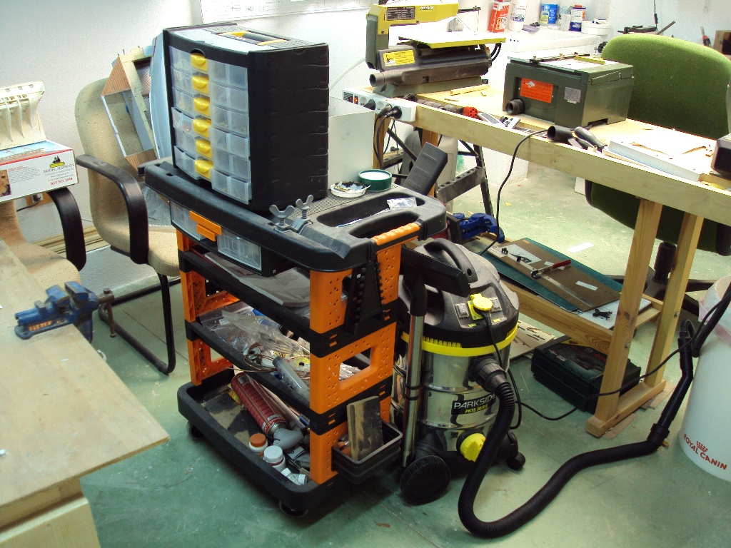

En 385 mesa-carro y cajoneras con todos los materiales que uso para el vapor (válvulas, tuberías,conectores,niveles, material de soldar, manómetros, etc). También la aspiradora que tengo conectada a la lijadora de plato o a la sierra de mesa y que arranca y para al arranacar o parar estas máquinas.

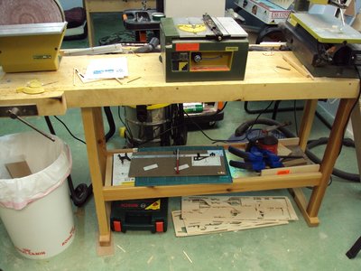

En 386 parte trasera de banco de trabajo con las máquinas correspondientes. Detrás del banco el respaldo del sillón donde me siento cuando no trabajo de pie.

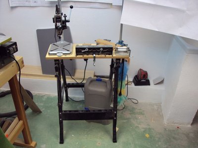

A la izquierda del sillón de trabajo (387) tengo un banco convertido en mesita para el taladro de columna pequeño, el curvador de tracas de rodillos y la mordaza para ahusado de tracas. Debajo de la mesa caja con equipo de soldadura de oxibutano y una lijadora tipo mouse sin cables (bastante mala por cierto).

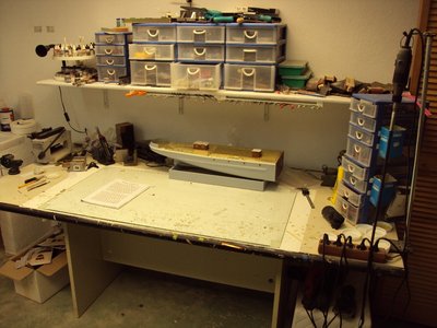

En 388 mi mesa principal de trabajo de 2x1 mts. Sujeto a la mesa a la izquierda una cizalla-plegadora para metal, un pequeño tornillo y una lijadora tipo lápiz. En la derecha un Dremel con eje flexible. La mesa está nivelada y en el centro tengo un cristal de 120x80 cm que es donde habitualmente trabajo. en el centro pero retirado hacia atrás tengo la sección trasera del Pilat de forma que me resulta fácil echarle mano al cambiar de trabajo. Estará ahí hasta que la termine.

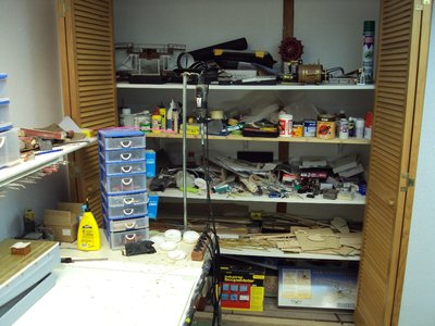

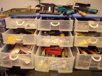

En 390 las cajas abiertas de la estantería encima de la mesa. Pinzas, colas, lijas, y herramientas varias. Y en 392 la parte baja del banco a mi espalda con material diverso y entre ello una de las herramientas más importantes para mí, el Chopper III que es una cizalla para corte de tracas con precisión y rapidez.

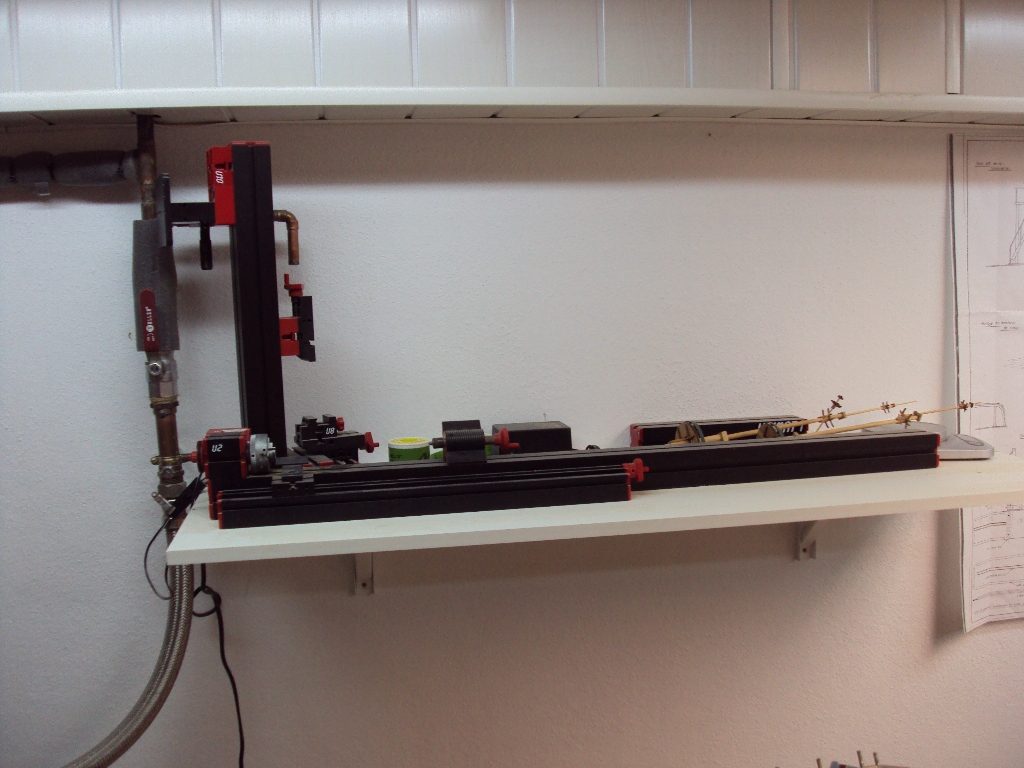

Y respecto a máquinas tengo alguna más que se me olvidó mostrar. Tengo el torno y fresa de Unimat Classic para madera y metal, pero para metal es muy flojo y casi no lo uso. Para madera sí, especialmente el torno que tengo con una bancada de un metro y me va muy bien para palos y vergas de cualquier tamaño (foto 395).

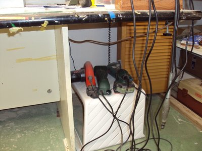

También olvidé mostrar las lijadoras que tengo a la derecha de la mesa cerca del suelo (396).

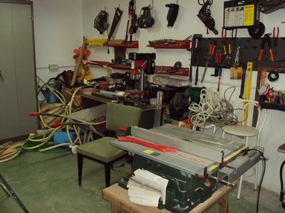

Y en otro taller, más propio de carpintería general, donde guardo toda la maquinaria de jardín, tengo otras dos herramientas que uso con frecuencia en modelismo. En la foto 397 se ve un taladro grande de columna y una sierra de mesa Bosch grande. En este area es donde suelo pintar a pistola ya que aquí hay buena ventilación directa y en mi taller normal pues no.
