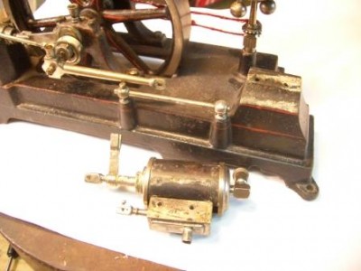

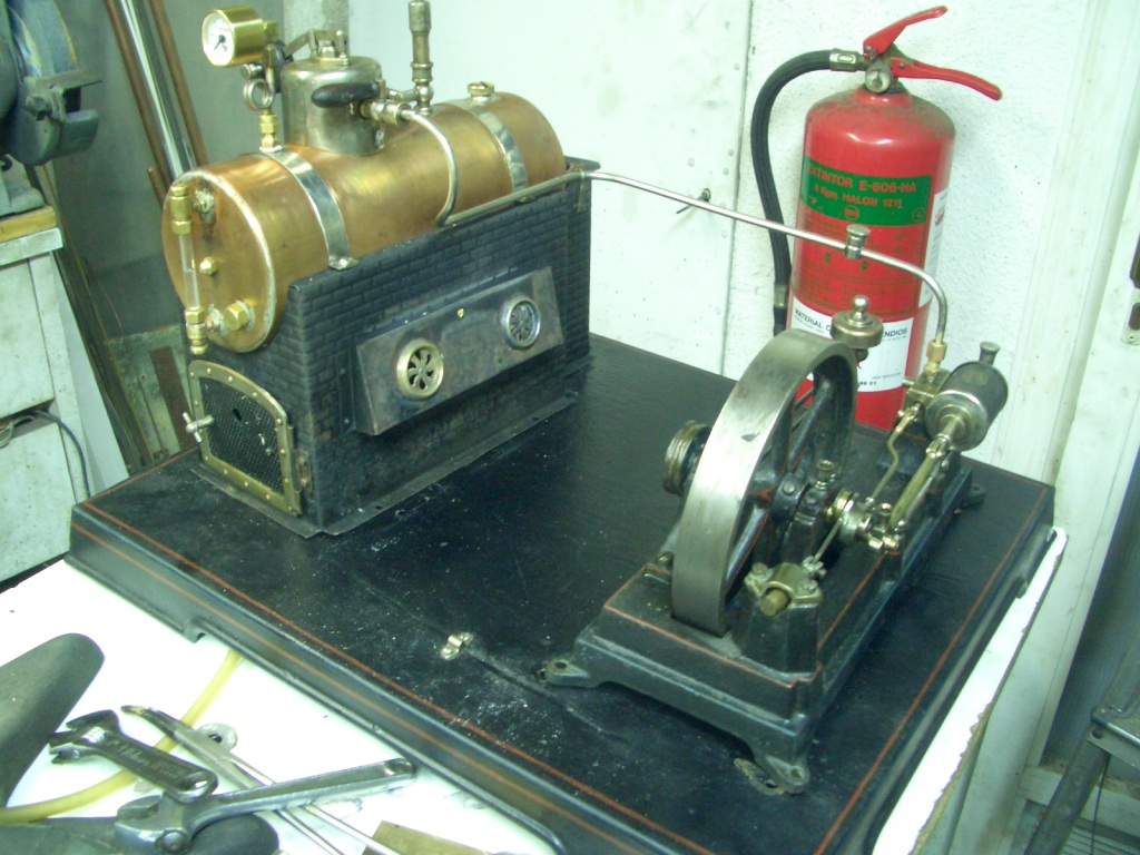

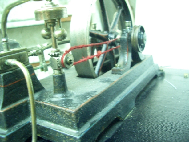

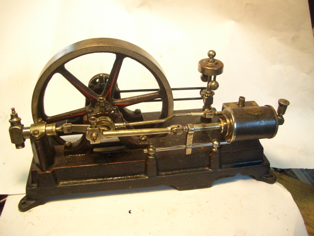

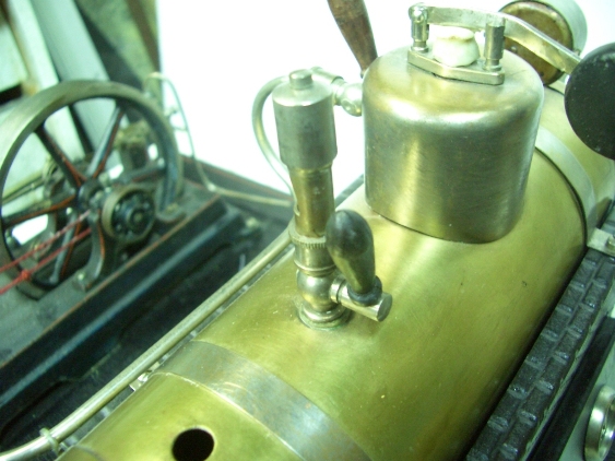

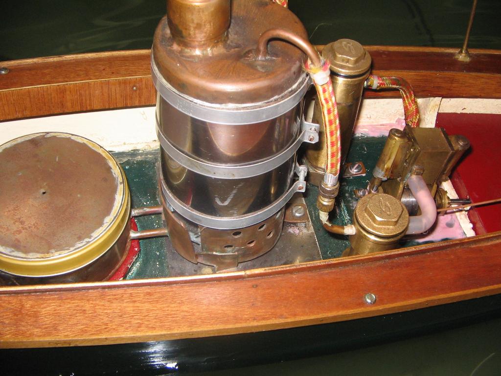

Recientemente me han pasado un grupo de vapor algo viejo , para, después de una inspección, y si es posible, dejarlo en condiciones de funcionar.

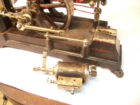

Se trata de un grupo compuesto poe una máquina monocilíndrica horizontal de doble efecto con distribución cilíndrica y reversible mediante excéntrica deslizante (Slipeccentric) y una caldera calentada mediante quemador de alcohol (desaparecido)de construcción sencilla. La màquina dispone de unos contrapesos a modo de regulador de Watt, pero que no actúa en la válvula de paso de vapor; también dispone de una bomba de agua acoplada , que debiera en su tiempo trasvasar agua de algún tanque a la caldera. La caldera de latón de poco espesor - menos de 1 mm (soldado todo con estaño, toco madera) incorpora silbato, válvula de seguridad de tipo contrapeso y un bonito manómetro aleman en libras/pulgada, además de diversos orificios con acoplamientos desaparecidos
Empiezo con la máquina y tras una primera inspección, compruebo que prácticamente todos los elementos móviles de la distribución están bloqueados, las válvulas atascadas, y las partes que se mueven, con holguras exageradas, (unión vástago biela-cigüeñal, cojinetes apoyo eje, etc. en fin, nada que no se pueda arreglar en principio.
paso unas fotos iniciales..[/b]

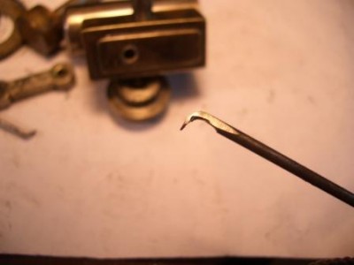

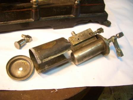

Continuo con el desmontaje del grupo.
La válvula cilíndrica se encuentra totalmente bloqueada e inamovible ante los esfuerzos de tracción o empuje, aún después de pasar unas horas en liquidio desincrustante, así que mediante unn varilla de latón y tras unos enérgicos golpes , se va va saliendo muy ajustada. pero ésta no es la primera pega, ya irán saliendo otras.
A la vista de lo que voy descubriendo, al intentar con un sodador o soplete, tapar fugas o pérdidas de vapor en tubos y conexiones , se les coló el estaño en exceso por todas partes.

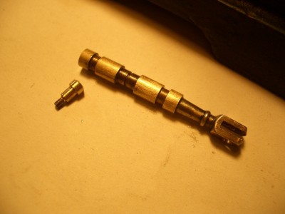

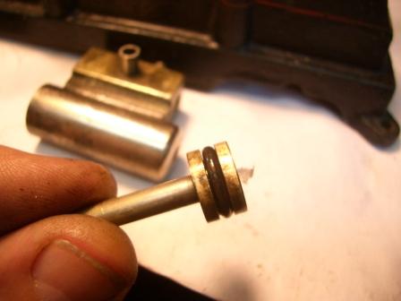

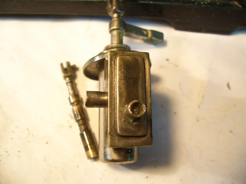

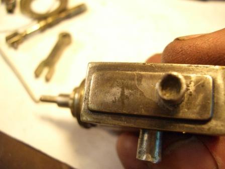

Ahora pasamos a válvula y pistón.
Después de desmontarlo se observa que es de 14 mm de diámetro, con un vástago de grosor exagerado (6 mm ) lo cual,además de reducir considerablemente el área de trabajo de la region baja, aumenta el peso los rozamientos, las fugas y los esfuezos de inercia. Como norma general en modelismo se aconseja que el diámetro del vástago sea de aprox 1/4 del diámetro del cilindro, como máximo 1/3.
La tapa inferior no tiene prensa ni junta para el vástago. Según veamos e pruebas,tal vez sea necesario hacer un prensa o algo similar...
Continuaremos otro día, mientras tanto han salido nuevas pegas, algunas sencillas y otras más graves o irresolubles , ya veremos....

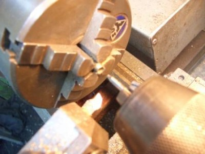

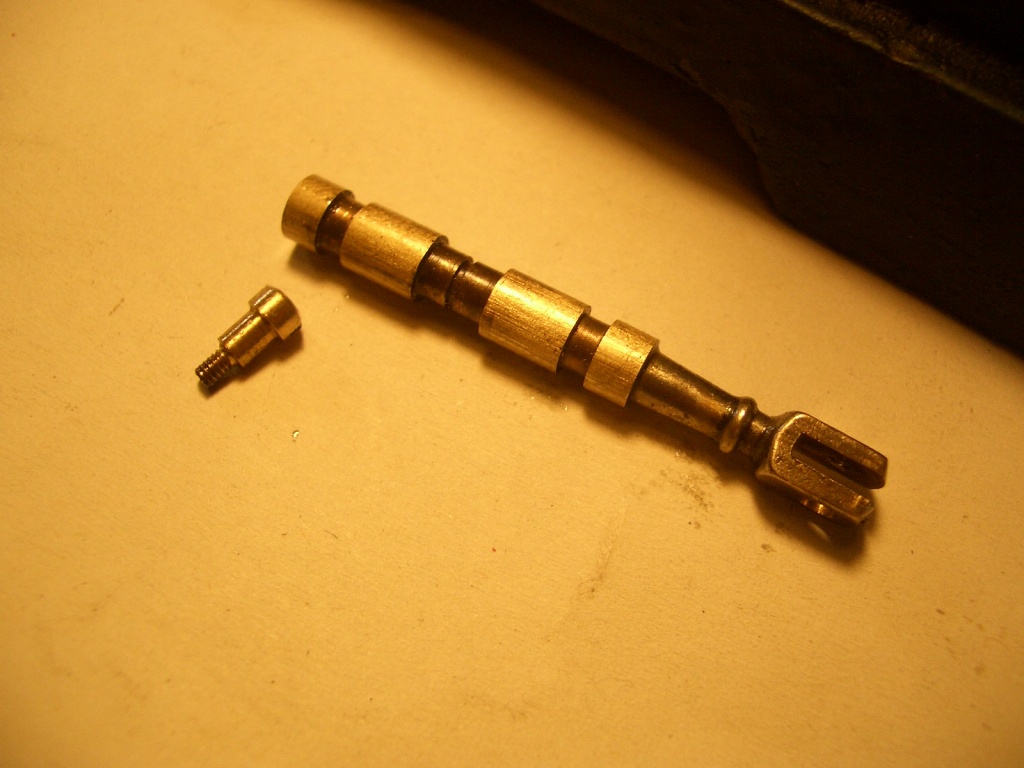

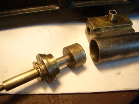

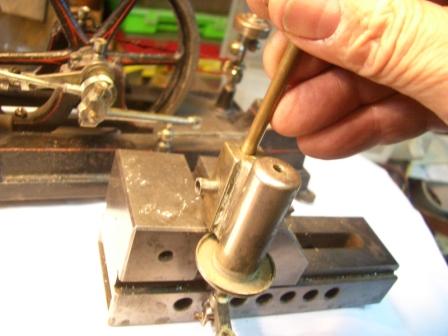

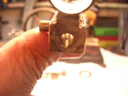

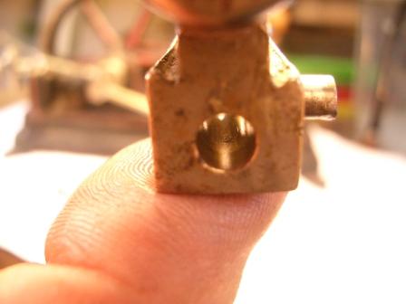

Bueno, seguimos con el grupo.

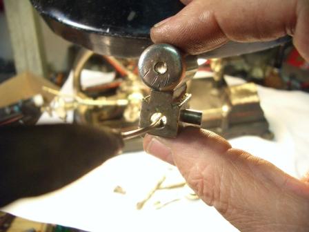

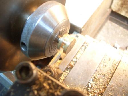

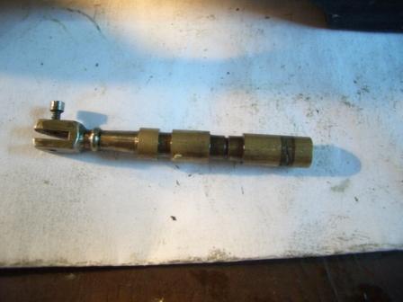

Una vez liberados los orificios del cilindro obstruidos, he montado la válvula cilindrica en el torno y mediante una cuchilla de segar he retirado el relleno de la ranura, por el aspecto de la viruta parece nylon o plástico que se ha fundido por el calor de soplete o soldador y adaptado al diámetro.
La válvula se ajusta perfectamente en su alojamiento. deslizándose si holguras.

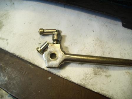

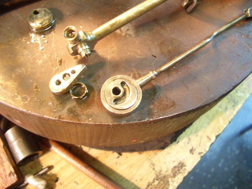

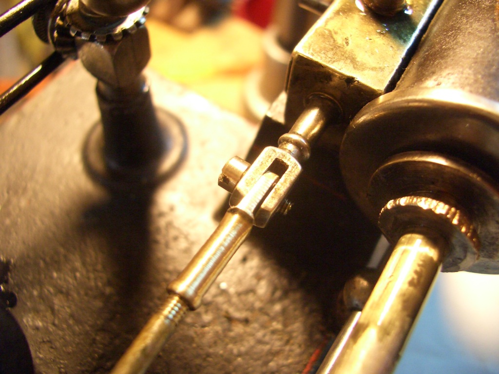

Como la barra de acoplamiento a la excentrica estaba suelta en su unión al manguito de unión al cuerpo de excéntrica , he tenido que roscar ambos extremos a M3, el correspondiente a la válvula que era sencillamente un aplastamiento con un taladro para el tornillo de union a la horquiilla con mucha holgura , he cortado este estremio, y he fabricado un extremo roscado que es regulabe, así como el bulon corresondiente.
- Joaquin Yarza
- Fundador
- Mensajes: 2629
El cambio de marcha en este tipo de excéntricas se produce manualmente, es decir con la máquina parada se gira el volante del cigüeñal a mano en el sentido deseado. La excénrtica gira loca sobre el cigüeñal y lo hace en un arco, limitado en este caso por un tetón o tornillo fijo en la guitarra. Los puntos extremos o límites son precisamente los puntos de calaje para ambos sentidos. Al girar a mano la excéntrica permanece fija resbalando (Slip Eccentric) por el eje, hasta encontrar el tope fjo. Este sistema lo incorporaban algunas maquinillas que movían el sinfín del sector del cambio Stephenson en las clásicas máquinas de triple expansion. Para cambiar de marcha, se accionaba a mano el volante en el sentido deseado, se abria el paso de vapor a la maquinilla y ésta giraba hasta colocar la barra de excéntrica en la marca correspondiente, se cerraba la válvula de vapor a la maquinilla, y a veces había que frenar el volante a mano para no pasarse, o girar a mano el volante en sentido contrario para centrar la posición. Entonces ya se podía abrir la valvula de cuello de la máquinqa principal y arrancar.

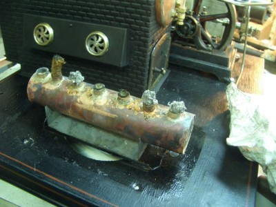

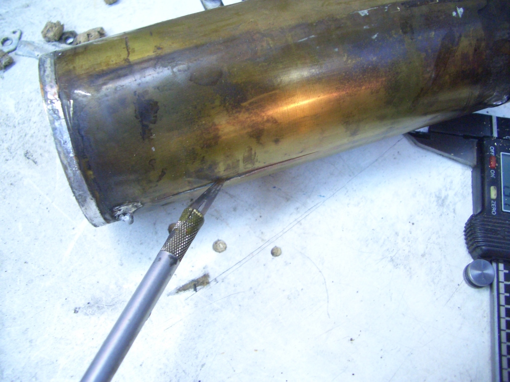

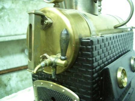

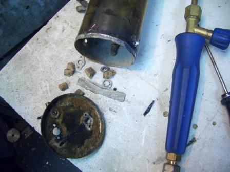

Así como la reparación o puesta a punto del motor ha sido relativamente sencillo, al desmontar la caldera habn surgido graves problemas de dificil solución.
Mejor las imágenes...
Ahora continuo con el tema de maquinita que nos ocupa:
- Joaquin Yarza
- Fundador
- Mensajes: 2629

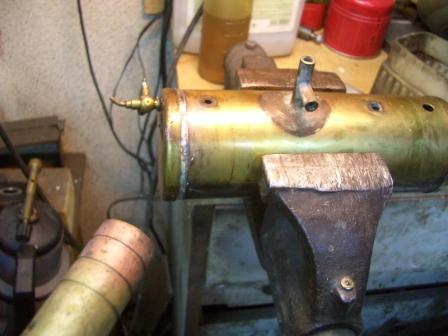

He utilizado uno ruso, legado de un compañero,. pero como está en cirílico no sé que demonios dice. Lo que si es seguro que se utilizaba como desincrustante en pesqueros cubanos. Luego he tenido sumergido una noche en Viakal, y otra en vinagre, y no se ha enterado. Si se te ocurre algun otro método ya lo dirás. Es una pena porque es un manómetro antiguo aleman muy bonito.Admin escribió:Xavier ¿Que tipo de liquido desincrustante utilizas?
Sólo me queda someterlo a un prueba hidráulica hasta donde resista, a ver si despega sin abombar el tubo bourdon..
Tengo miedo que con tantos calentones de soldador a que ha sido sometido todo el conjunto, que no esté obstruido por estaño.
Volviendo a la caldera, en un arranque de precipitación se me ocurrió reforzar toda la zona de la grieta con una tira de cobre , y cosida con miniremaches, y así lo hice. No obstante luego he pensado que esta costura no me da suficientes garantias de resistencia y menos cuano se someta al fuego, por lo que voy a sustituir la caldera por otra de cobre, partiendo de tubo canalón de pluviales de cobre de 0,5 mm y tapas de cobre reforzadas de 1,5 mm embutidas, tal como hice para la minicaldera. En este caso el tubo es de 80 mm de diámetro (el original de latón ere de 70) así que habrá que ajustar el asiento de chapa a esta medida.
Por supuesto que antes le haré una prueba hidráulica, al menos de 5 bares y ya contaré los resultados. Tengo curiosidad, pues es la primera vez que utilizo estaño (AG al 3,5%) para todas clas soldaduras de la caldera, siempre teniendo en cuenta que la presión de trabajo será inferior a 2 bares.
A la tapas les he dado una solapa de 6 mm, que en principio tienen que aguantar. ya lo confirmaré

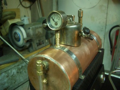

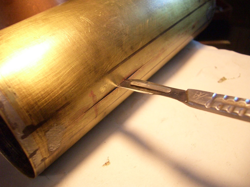

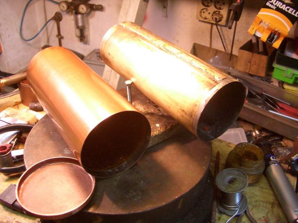

Como decía, he decidido fabricar una caldera nueva, pues no me fío de la reparación.
Después embutir las tapas a medida ( Chapa de Cu de 1,5 mm), tornear los manguitos necesarios para la seguridad, pito, salida de vapor, manometro, llenado y tomas para el nivel (en total 7) roscados a MF 6x0,75 excepto el más alejado al nivel que es de MF 8x 0,75 para llenado, lo he soldado todo con estaño plata al 3,5% Ag. . Después de tapar todos lo agujeros con tapones , aprovechando el silbato, válvulas y toma de presión de la bomba (ésta aprovechada de una vieja que iba acoplada a una pequeña máquina), he procedido a la prueba hidráulica. Una vez llena la caldera, purgado todo el aire, con pocas emboladas del pequeño pistón de la bomba de 4 mm de diámetro, sin ningún esfuerzo aparente alcanzo rápidamente los 4..., 5,...6 bares , y veo que la caldera resiste perfectamente, así que lo he subido hasta 7.5 bares. lo único que ha ocurrido es que los fondos, como era de prever se han abombado ligeramente por ser planos y sin ningun tirante (virotillo). Pero la envolvente de 0,5 mm de espesor resiste perfectamente. Ha salido una pequeña fuga de agua por un punto de union tapa/virola, que lo he solucionado después de vaciar, con un toque de sopletillo y abundante estaño.Vuelvo a probar a 7 bares y parece que no hay fugas aguantando 5 minutos la presión si ndescacenso del manómetro. Luego no me he podido resistir y he hecho una prueba con fuego. En una tapa rectangular apros 5x10x 2 cm, he llenado 1/3 de metanol y al cabo de 4 ó 5 minutos se ha agotado el alcohol, he vuelto a llenar y después de 5 minutos más he alcanzado los 3 bares de presión de vapor. he aprovechado para probar el pito, que requiere un pequeño ajuste.
El próximo paso sera la construcción de un nivel, racores de unión para tomas de vapor y de la bomba de agua etc....

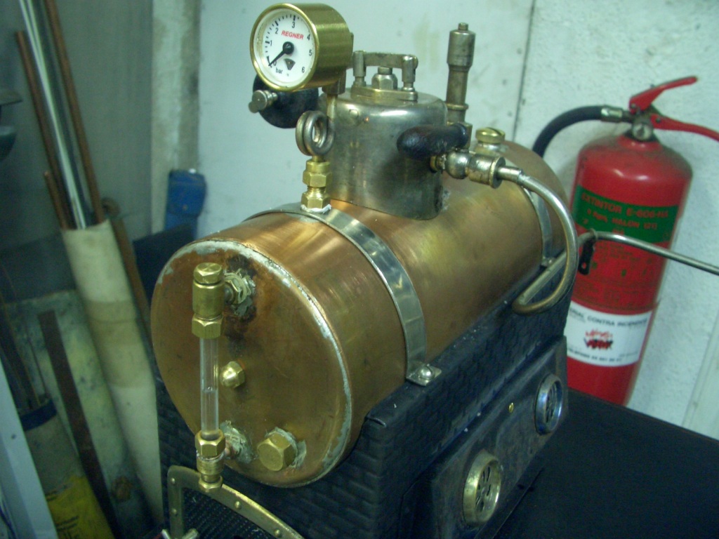

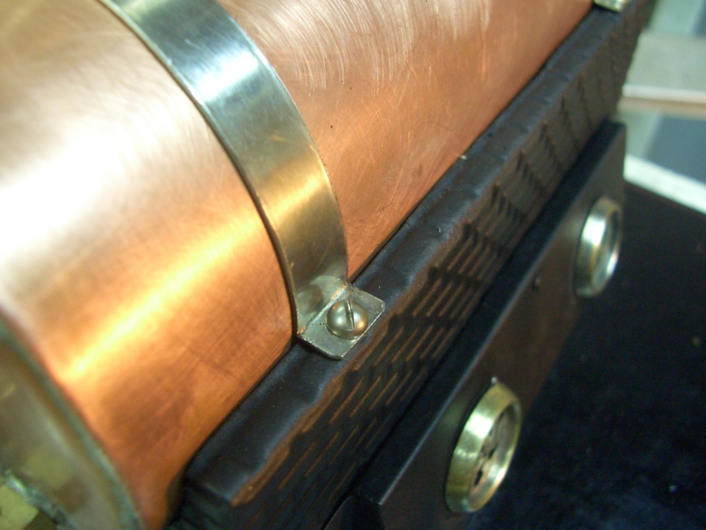

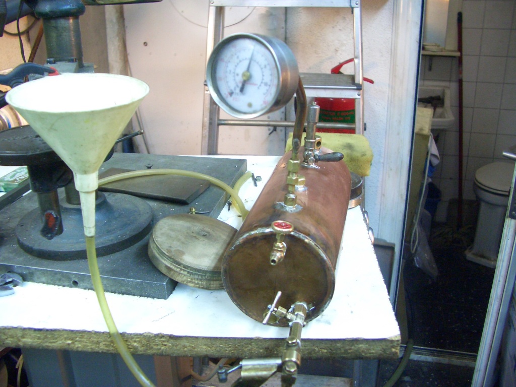

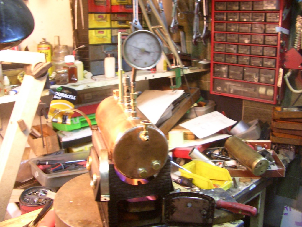

Una vez construido el nivel he pasado a la fabricación de todos los racores y acoples necesarios. Respecto a la válvula de seguridad, después de repasarla y esmerilar los asientos, voy a montar la misma.
Al someter la caldera a 8 bares de presión de prueba, el pequeño abombamiento de las tapas desalineaba los orificios del nivel, rompiendo los tubos de cristal.
Lo he solucionado 1º: colocando un tirante central de varilla de latón roscada a M5, con tuercas ciegas en los extremos y 2º: agrandando ligeramente los orificios de alojamiento y racores de los soportes superior e inferior del nivel de 5,1 mm a 5,2 mm, y probado a 8- 9 bares funciona perfectamente sin más roturas..

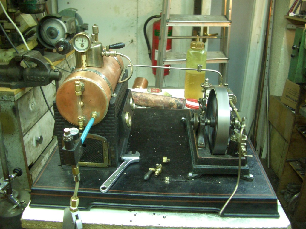

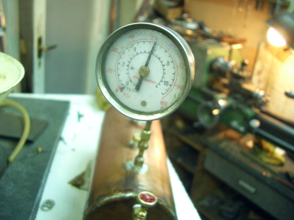

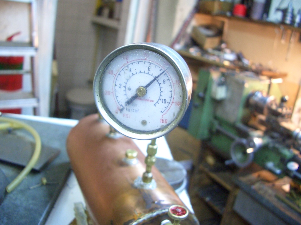

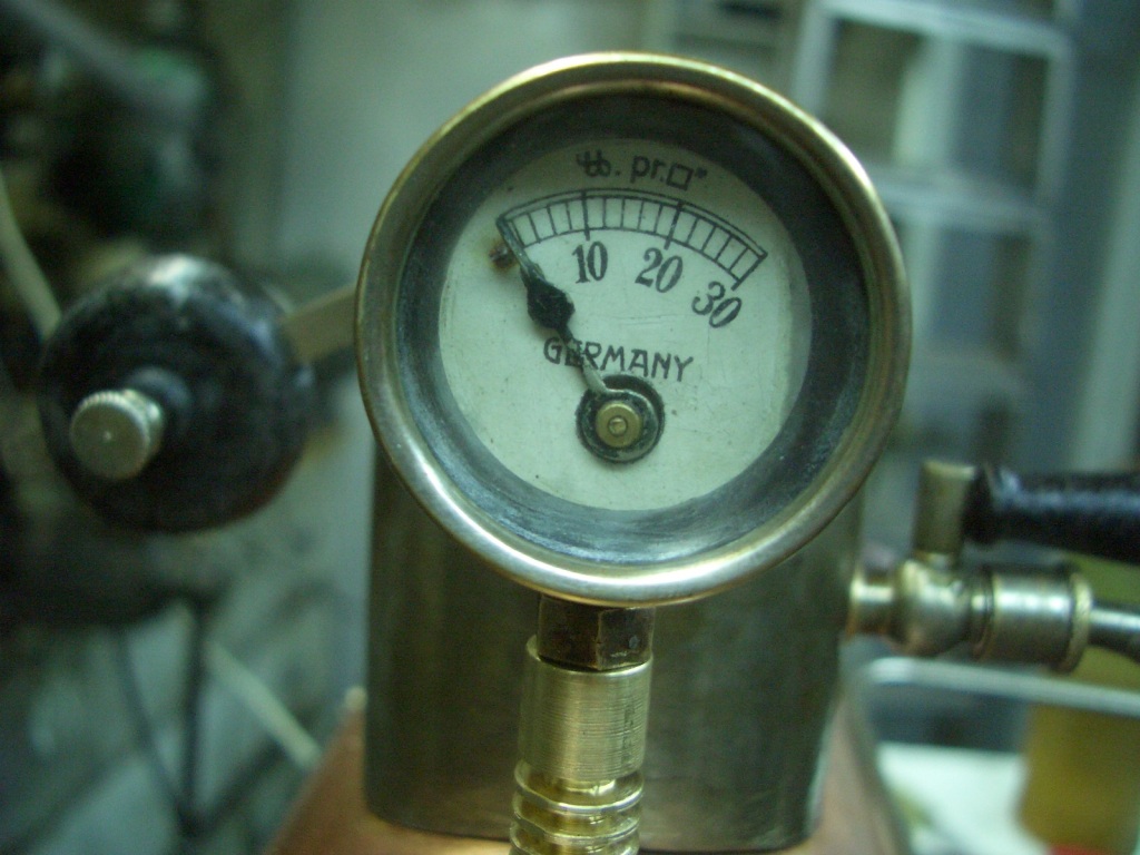

He recibido un bonito manómetro de Regner que le va de maravilla. Después de infructuosos intentos de despegar el bourdon del manómetro original (le he metido más de 20 bares y no se ha enterado) he montado el de Regner, que a diferencia del original la toma de presión es por el centro. Por eso he fabricado un codo a 90º macho /hembra de MF 5X50, que ha quedado bien.
También he montado racores desmontables para la entrada y salida de vapor del cilindro, esta vez todo soldado con plata.
He teniddo que agrandar el asiento de chapa del hogar de lata para acoplarlo a los 80 mm de diámetro de la nueva caldera. También los tirantes son mayores , esta vez de ac. inox de 0,5 mm. El resultado está a la vista
El quemador me da problemas. He fabricado uno a partir de un tubo de cobre de 30 mm con 6 mecueros que al principio funciona bien, Luego de 5 minutos, al calentarse y hervir el alcohol, se desparrama dentro del hogatr siendo imposible controlar la llama.
Mañana soldaré los tubos al cuerpo a ver si es por ahí donde se escapa el alcohol.

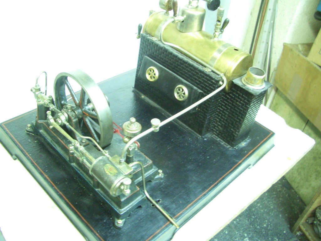

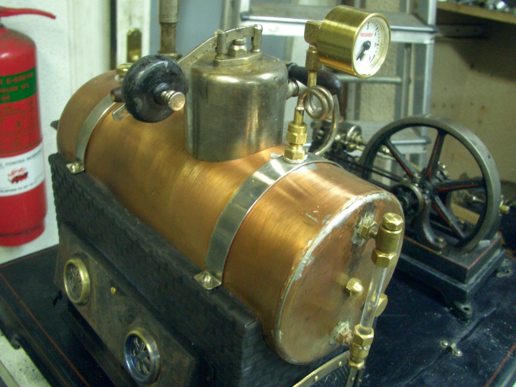

Pasio unas fotos del estado actual

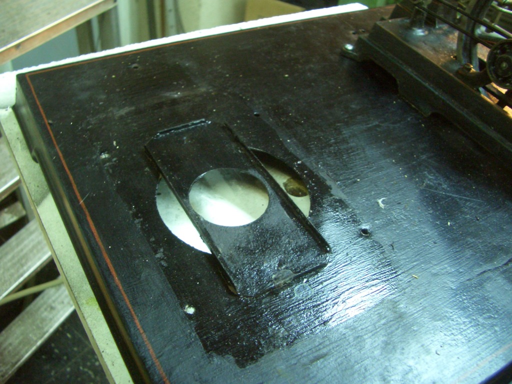

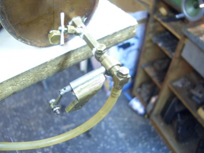

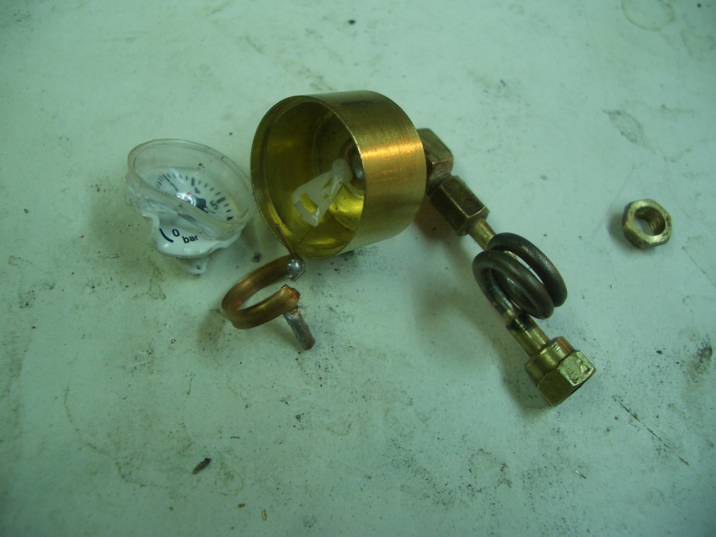

Un percance me ha ocurrido durante las pruebas de vapor:
Como dije, al no tener idea del quemador que incorporaba el grupo, fabriqué uno a partir de un tubo de cobre al que le he soldado 6 tubos donde se aloja una mecha. Pues bien, en principio al darle fuego y después de unos 6 ó 7 minutos ha empezado a levantar presión , en este momento me he dado cuenta que el alcohol, al hervir sobresalia por los tubos esparciendose por el suelo del hogar y las llamas ( casi invisibles) llegaban a salir por las ranuras del asiento de la caldera, como veía que el rebose se esparcia por la mesa, me he ido a coger el extintor que ves detrás de la escalera; en ese momento he oído una fuga más importante de vapor pero no me he parado a averiguar por qué. El extintor (de halon) ha sido super efectivo pues el fuego era ya importante. Después de apagado he visto donde era le fuga: Por el manómetro nuevo, mejor dicho, lo que de él quedaba.

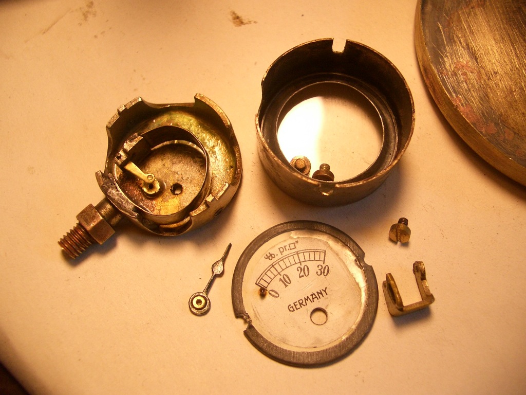

Este manómetro de Regner tiene (tenía) todo en plástico, fundiéndose con el calor de las llamas. Es lo único que ha fallado. pues la maneta le las valvulas, (de madera) han resistido.
En este punto, debo incidir que estos manómetros, para usar con vapor y mucho calor no aguantan, deberían ser totalmente metálicos con proteccion de cristal, como los de Reeves o Stuart, que seguro hubieran resistido.
Así que, como de perdidos al río, he desmontado completamente el manómetro de origen y he desoldado todas las piezas, así como el tubo bourdon, para ver que se podía hacer.

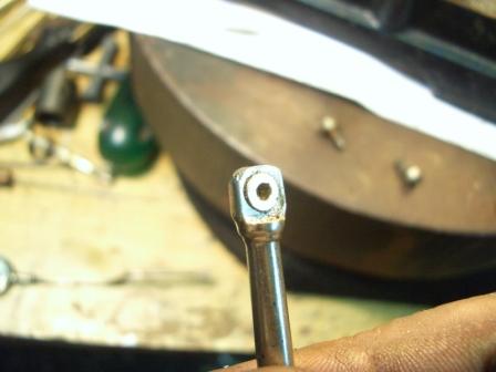

He raspado ligeramente el orificio del tubo desoldado, y como ma ha parecido que era inútil, lo he soldado todo de nuevo,y al hacer una prueba de vacio (por succión con la boca) exixtía un fuga, así que he vuelto a desoldar i aplicar más estaño con decapante, al menos que sirviera de tapon.
Al volver a succionar, me ha parecido que el tubo se contraía, y cual es mi sorpresa, que al meterle presión ,¡¡¡ Funciona!!! . Después de ajustar las palanquitas y la posición de la aguja,he conseguido que marque con bastante aproximación, pero la escala que lleva (0 a 30 no se qué) es ahora de cero a tres kg/cm2.
Así que esta es la situación actual. Le he fabricado un soporte distanciador con aletas que servirá de refrigerador y queda bien, que por cierto es la función de los alargos en bucle o "sifones" de los manómetros.
Luego he efectuado pruebas con aire y parece que todo está bién.
He de reconocer mi fracaso con los quemadores de alcohol, al menos en este tipo de hogar donde el depósito adquiere mucha temperatura. Una vez desbordado el combustible es totalmente incontrolable, y por lo que el extintor ha sido muy eficaz. Es más fácil controlar el butano....
Si alguien tiene idea de cómo construir un quemador de alcohol que sea efectivo y no tenga estos problemas, sería de gran utilidad .
Siento mucho haber destruido el manómetro de Regner...
