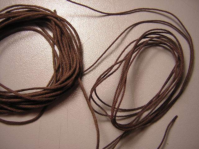

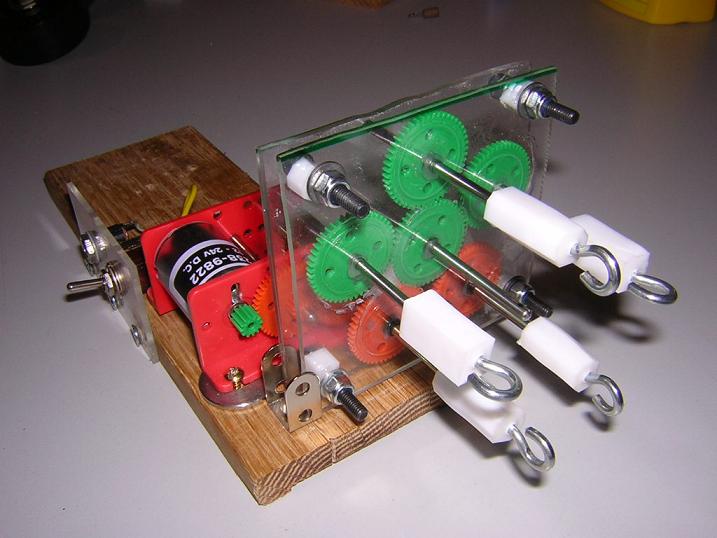

Buenas
Os pongo una foto de la maquinilla. El resultado es realmente impresionante.
Gracias, pues no he hecho más que seguir vuestras instrucciones para su construcción.

Hola, yo estoy construyendo la mía y tengo algunas dudas viendo que te ha quedado genial, ¿cómo sujetas los pasadores de los engranajes por la parte posterior? ¿o los dejas tal y como se ven?, otra, ¿qué potencia tiene el motor que utilizas para mover el conjunto?, ¿qué son y de dónde has conseguido los cojinetes para los enganches de los cabos?
Se supone que el material transparente es metacrilato ¿verdad?

Hola Capitan
Los engranajes no tienen pasadores, estan en sandwich entre 2 placas de metacrilato, los engranajes naranjas son para fijar en ejes de 3mm a presión, los engranajes verdes tiene un agujero central un poco mayor (giran sin holgura ninguna en el eje de 3mm) por lo que los he fijado con loctite, por ahora aguantan.
El motor es de 12V, 1,62W y par de salida 2,46Ncm. Mi cuñada que es una joya me los ha regalado (tanto el motor como los engranajes). Los ha comprado por internet en esta página:
Motor y reductora
http://es.rs-online.com/web/search/sear ... m=238-9822
Juego de engranajes varios
http://es.rs-online.com/web/search/sear ... m=239-6886
Los enganches de los cabos son unos trozos de nylon de 5x5x20mm a los que les he hecho un agujero de 3mm por un lado para encajar el eje y por el otro le he roscado una alcayata redonda abierta.
Efectivamente es metacrilato.

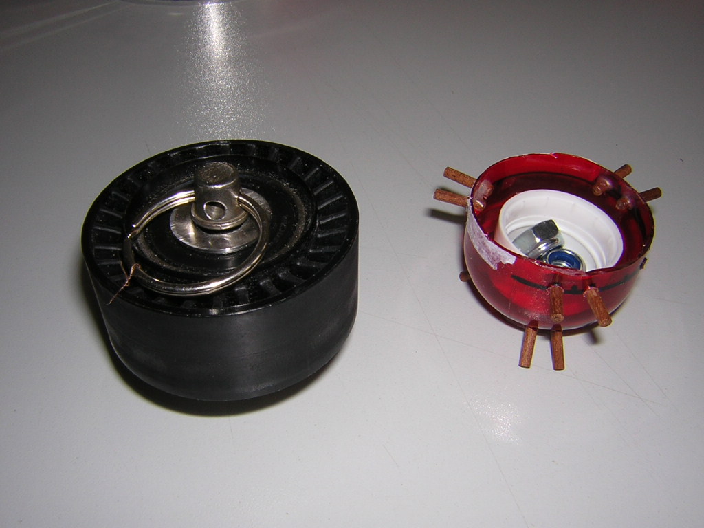

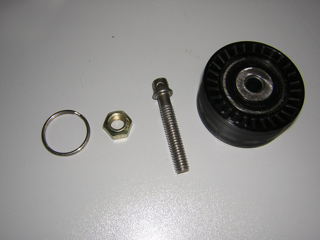

La máquina la sujeto con un sargento a un armario, de ella cuelgan los hilos hasta casi el suelo en cuyo extremo esta el armatroste de la foto, que se compone de una anilla (como la de los llaveros) un tornillo, tuerca y un rodamiento que tenía por casa y pesa como unos 200g (para darte idea del tamaño tiene 6cm de diámetro).
Para que los hilos no se mezclen antes de tiempo con un trozo de botella plástica (jarabe de mis hijas) y unos trozos de varilla de madera he construido lo que ves en la foto, detro el tapon del jarabe con un par de tuercas para dar un poco de peso.
Si quieres algo más, no dudes en preguntar
