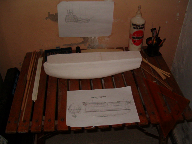

hola a todos los foristas , bueno como dice el titulo , voy a comensar el nepomuceno ,basandome en planos (por primera vez) , pero el metodo de construccion que voy a utilizar va a ser el mismo que el del acheron ,telgopor ,y enduido, por el momento yo no trabajo con cuadernas . creo que no hace falta que comente mucho sebre este barco pues es ya muy conocido je, en mi caso mide aprox. 45 cm de largo.
Bueno espero que les guste el proceso y el resultado final (hu ..si falta mucho)
asi que manos a la obra....

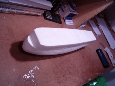

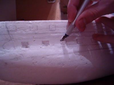

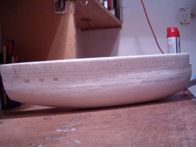

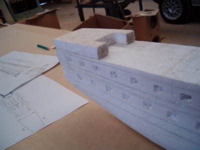

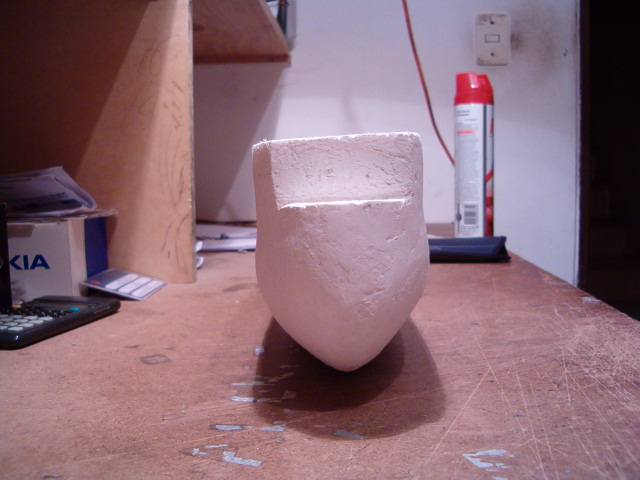

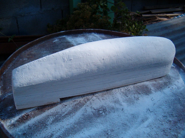

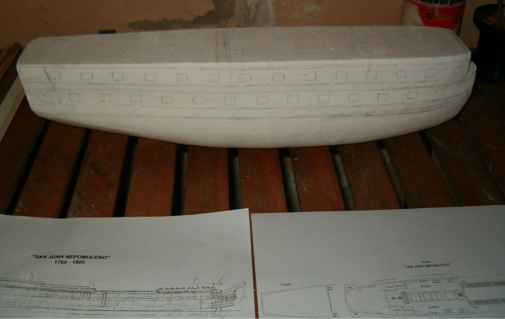

para empesar les voy a comentar que el barco esta hecho completamente en telgopor , para alisar , tapar porosidades e imperfecciones en el telgopor utilzo enduido (en fin es un tapaporos)
marcado como quedaria todo , para marcarlo use un compas.

vas a tener que darle varias manos de enduido por la cantidad de imperfecciones que tiene el telgopor, te iba a preguntar, con que moldeaste el telgopor? cuter?...otra cuestion, en que quedo el Acheron? o lo terminaste, porque si es asi ni yo ni nadie se dio cuenta.

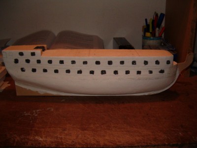

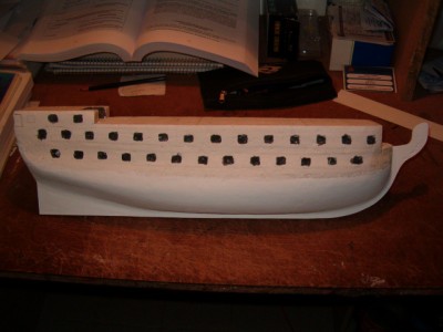

agrego estas fotos donde estoy abriendo las portas ...
a la distancia
a la distancia

matiasfcruz escribió:vas a tener que darle varias manos de enduido por la cantidad de imperfecciones que tiene el telgopor, te iba a preguntar, con que moldeaste el telgopor? cuter?...otra cuestion, en que quedo el Acheron? o lo terminaste, porque si es asi ni yo ni nadie se dio cuenta.
Un abrazo y adelante en el modelito, aprovecha que yo con mis tiempos puedo ponerle tan poco a mi hesperides que me da rabia...
Matias Cruz
matias disculpa no vi esta pregunta tuya , si van varias manos de enduido pero des de la linea de flotacion hasta la cubierta no creo que lo ponga mas debido a que cuando le ponga las tracas (que ya probe como quedarian ) no se enota las imperfecciones las cuales casi no hay, son solamente algunos positos que no modifican en nada la disposicion de las mismas. despues el telgopo,r primero encontre un bloque ,de el tamaño que nesecitaba lo marque con lapiz y lo corte con una maquina de cortar telgopor que tiene mi viejo en su taller lo cual es muy rapido y la calidad es extraordinaria (pero hay que tener cuidado con los vapores que emana) luego utilize una lija de grano 16 creo que lo lija rapidisimo y luego una mas fina.

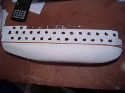

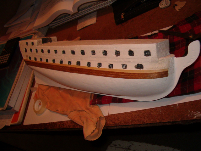

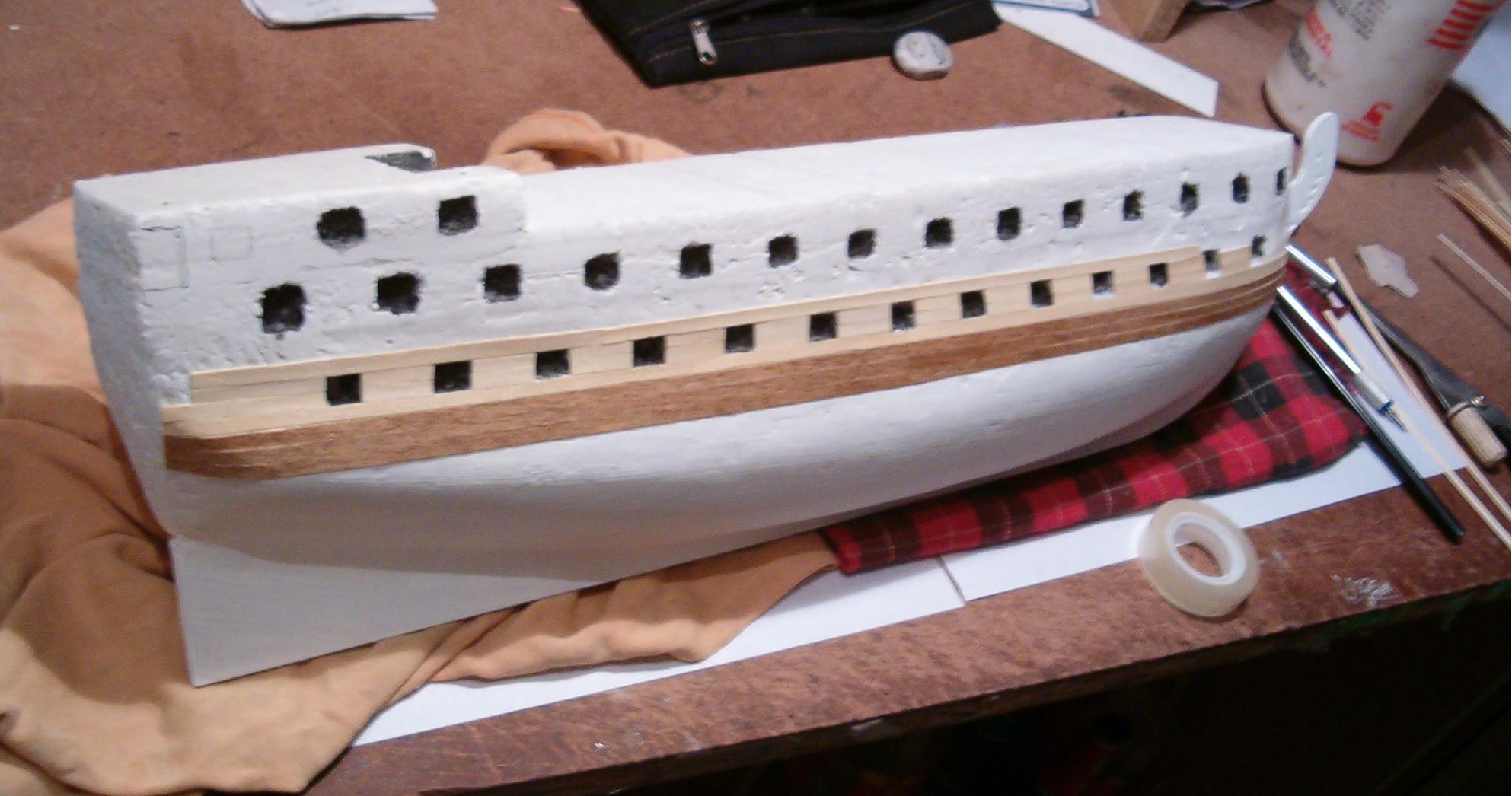

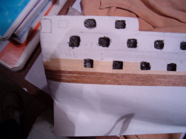

segui avanzando ,jeje me da gracia porque al principio avansa muy rapido pero despues se empieza a poner lenta la cosa , bueno estos son los avanses:

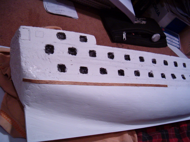

1) le pase otra capa de enduido , para tapar mas cantidad de poros y quedar mas liso.
2)termine con las portas de los cañones (solo de un lado), y las pinte de negro.
3) y por ultimo instale la quilla , y de nuevo mas enduido ,para asegurarla mejor y ademas nesecitaba darle mas forma al casco (en las uniones con la quilla)
maury
con la quilla , y se ve el enduido donde habia mencionado
se ve tambien que le agregue unas tracas (solo presentadas)
insatale tambien la toldilla

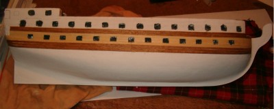

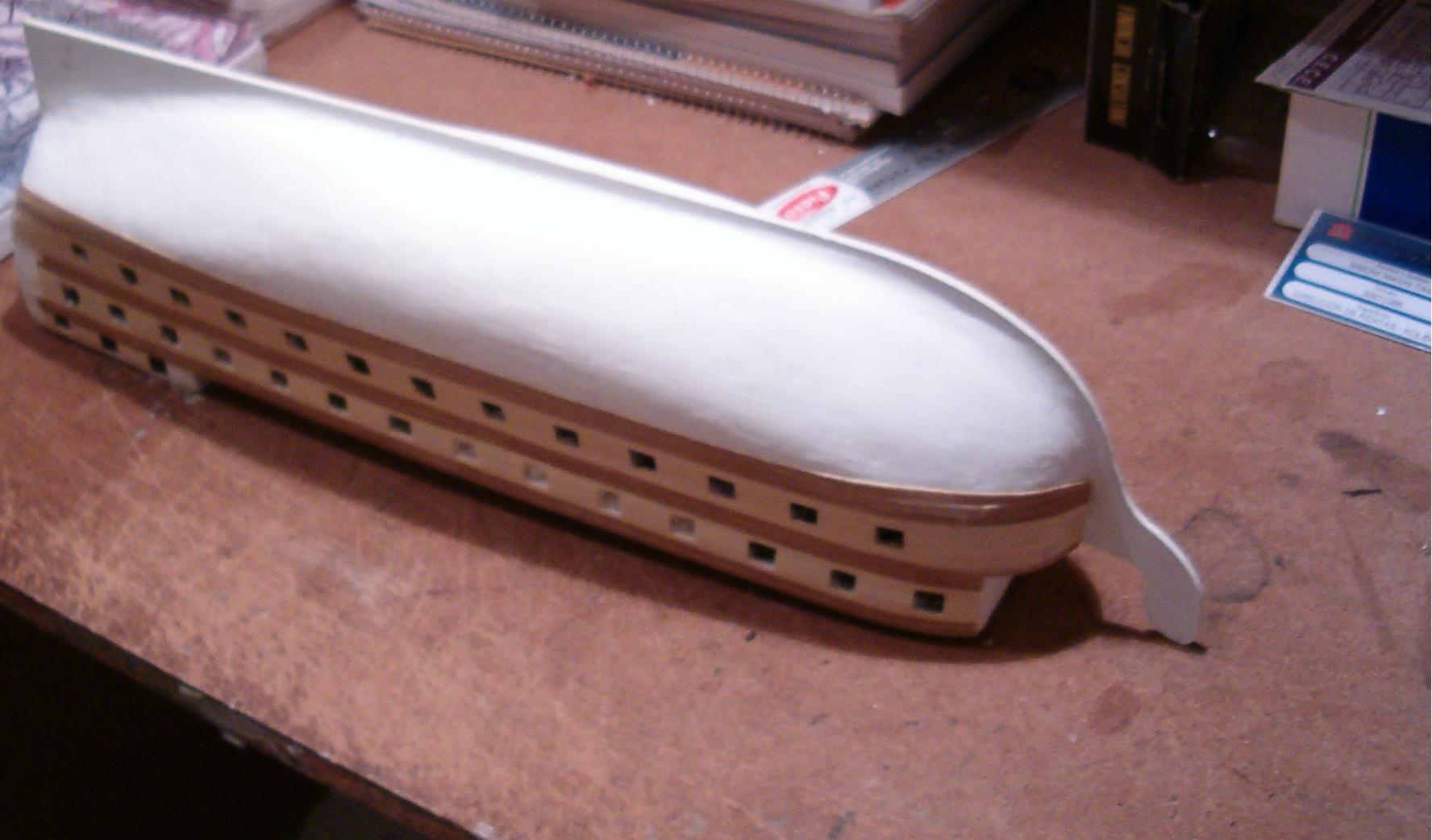

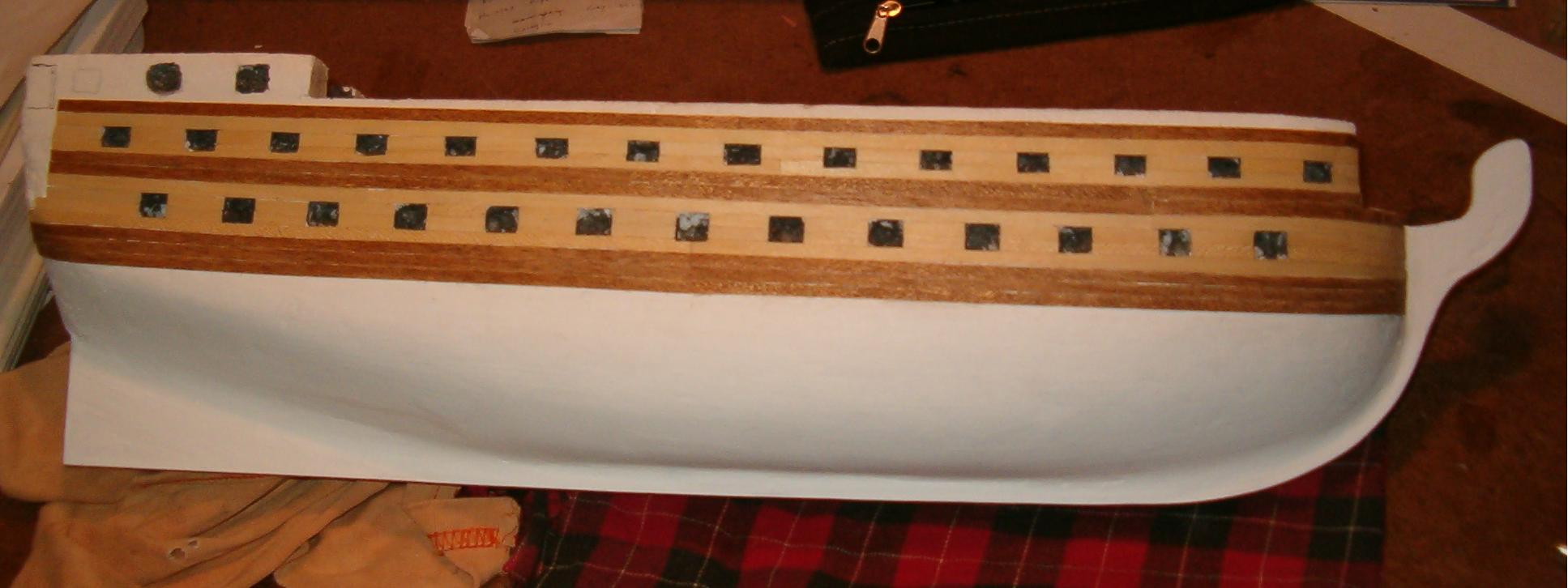

sigo y sigo avanzando y no doy respiro je¡¡,

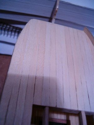

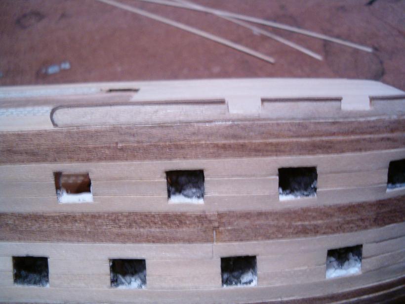

en este caso para las cintas y cintones utilize la misma madera que las demas tablillas solo que las pinte con ¨tinta de lustre¨(es un barnis pero con tinta color madera ) la madera se llama sabuguero es muy buena para cortar con el cuter y exelente para el modelismonaval (por lo menos para mi) , ya veran en las fotos ...
asi es el resultado parcial , si se fijan no hice llegar hasta el fondo  a las tablillas , ya que no se vera por castillo de popa .
mas alla de la no buena calidad de la foto se aprecian irregulares entre las tablillas , ya no es asi porque lo lije

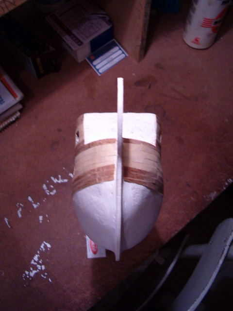

empese con el forrado

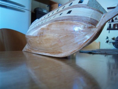

luego de emontar la quilla y lijar el enduido ,repase algunas imperfecciones con el enduido , y lije , cuando estauvo listo le pase una mano de latex.

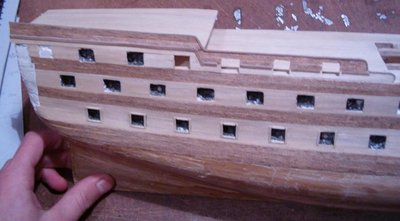

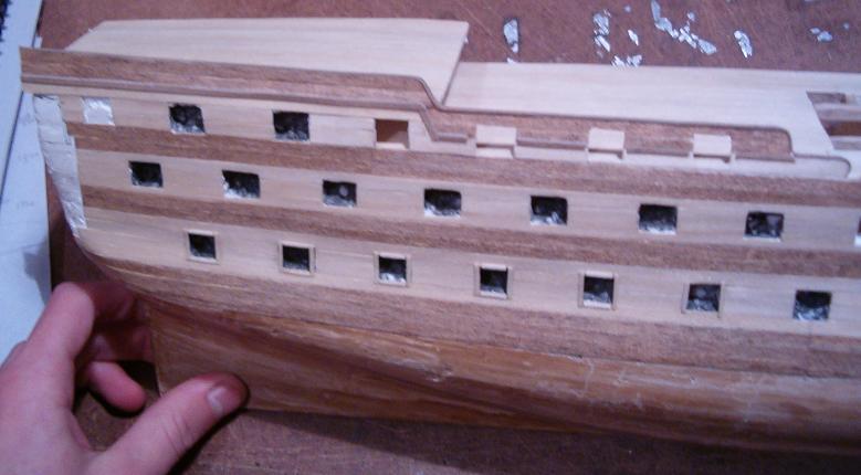

hola ,bueno por algunos contratiempos e ido haciendo a medias el san juan ,pero ya termine con el forrado de ambos lados ,es cierto que tiene algunas imperfecciones per alas voy a corregir muy pronto de hecho mientras hacia un costado en el otro (ya terminado) iba corrigiendo ,pero como dije van a ser correjidas , este es el resultado parcial...
disculpen la calidad de las fotos :oops:
aca en la proa es donde me referia de algunas imperfecciones si aprecian s even algunas tracas desalineadas ,estoy trabajando en eso

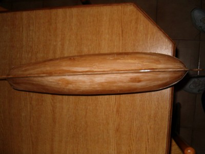

invertido ,el casco se daño muy poquito mediante el forrado es lo proximo a corregir

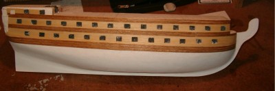

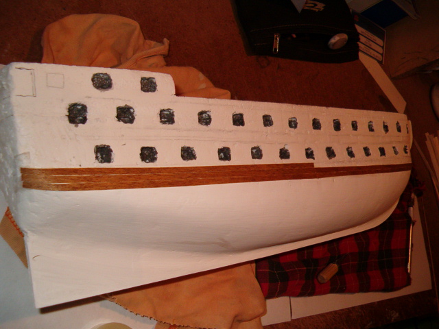

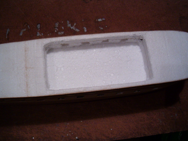

bueno de nuevo con el nepomuceno , pero con muy poco tiempo casi nada , aproveche un poco estos dos ultimos dias e hice lo siguiente
1) lije el casco , y le di 1 sola mano de tinta de lustre de la que ya les habia mencionado.
2) hice el calado del combes en el que luego me pondre a trbajar .
3) tambien fui arreglando muchas inperfecciones que tenia ,de las que habia mencionado que iba a arreglar
aqui esta el combes
aqui esta el combes

aqui se ve pintado
aqui se ve pintado

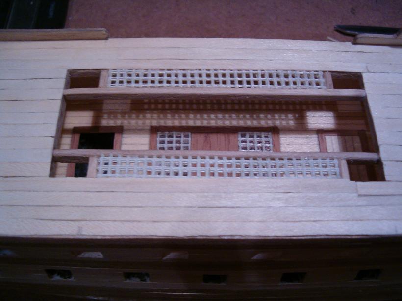

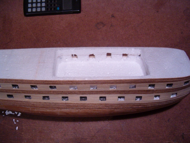

siguiendo a medias, el combes casi terminado, tambien arreglando algunos errorcitos...

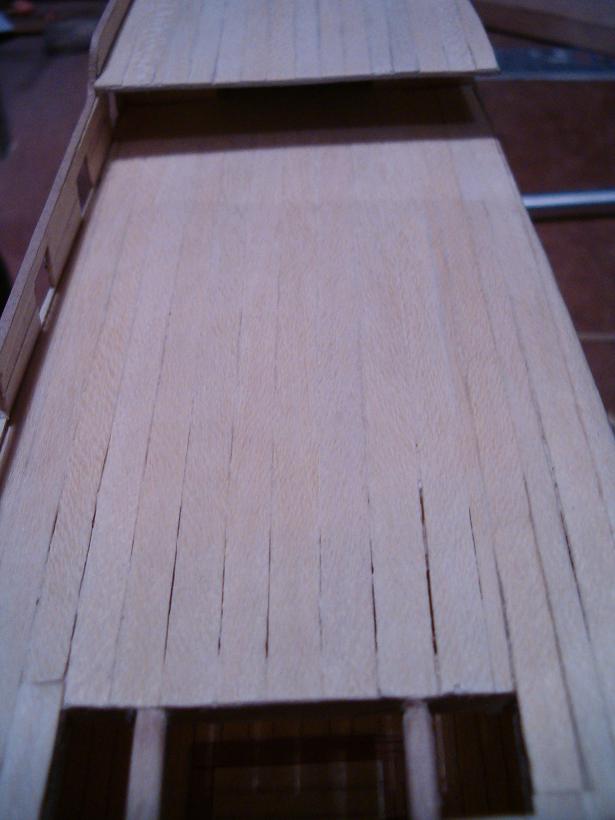

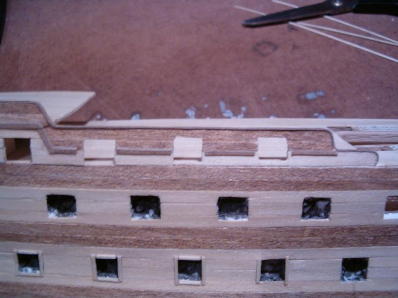

bueno despues de mucho tiempo casi 1 mes vuelvo con todo ,cuando veia el trabajo de muchos colegas con sus respectivos navios , no aguantaba mas y tuve que seguir trabajando .bueno les comento un poco lo que hice:
1) puse la cubierta
2) termine con el combes ,al cual no le voy a poner columnas como es realmente por una cuestion de gusto
3) termine con la batallola de estribor

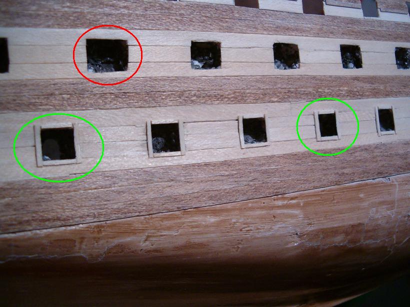

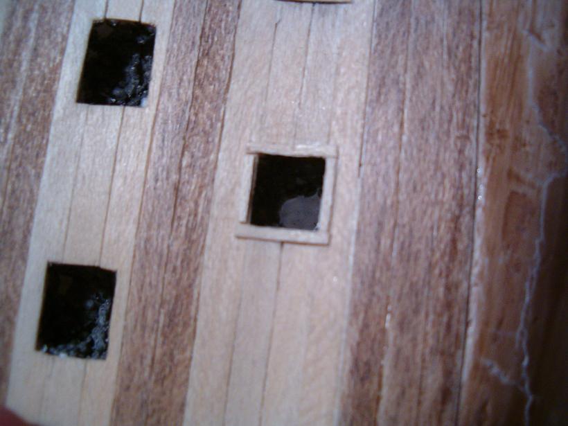

4) no me gustaba como quedaban las portas asi que les estoy agregando un marco para una mejor terminacion
ruego que me disculpen por la calidad de las imagenes , pronto me voy a comprar una camara nueva :lol: :lol:
aqui se enota la diferencia de las que les hable
