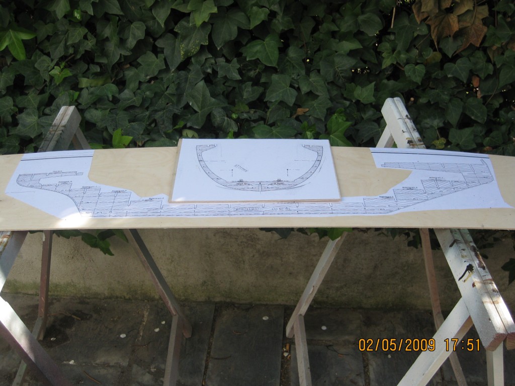

He comenzado la construccion del rompehielos, lo primero que he hecho ha sido sacar copias de todas las cuadernas y de la quilla, seguidamente he cortado la madera de contrachapado segun las necesidades de cada pieza. He pegado la copia de cada forma a la madera con cola para papeles vinilicos y seguidamente he mecanizado. Este es un metodo que estoy empezando a usar para no acumular errores en el mecanizado de las formas.

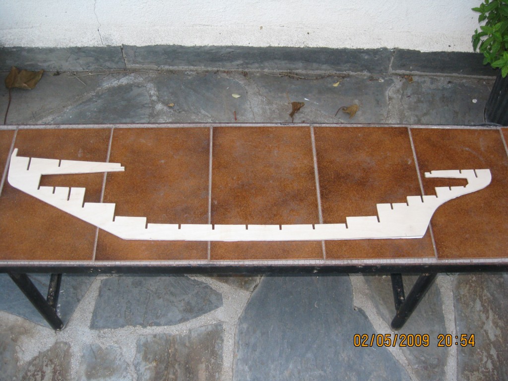

Aqui tengo la quilla ya mecanizada . La madera empleada escontrachapado de abedul finlandes de 4 mm.He empleado esta madera por que es la que marca el plano.

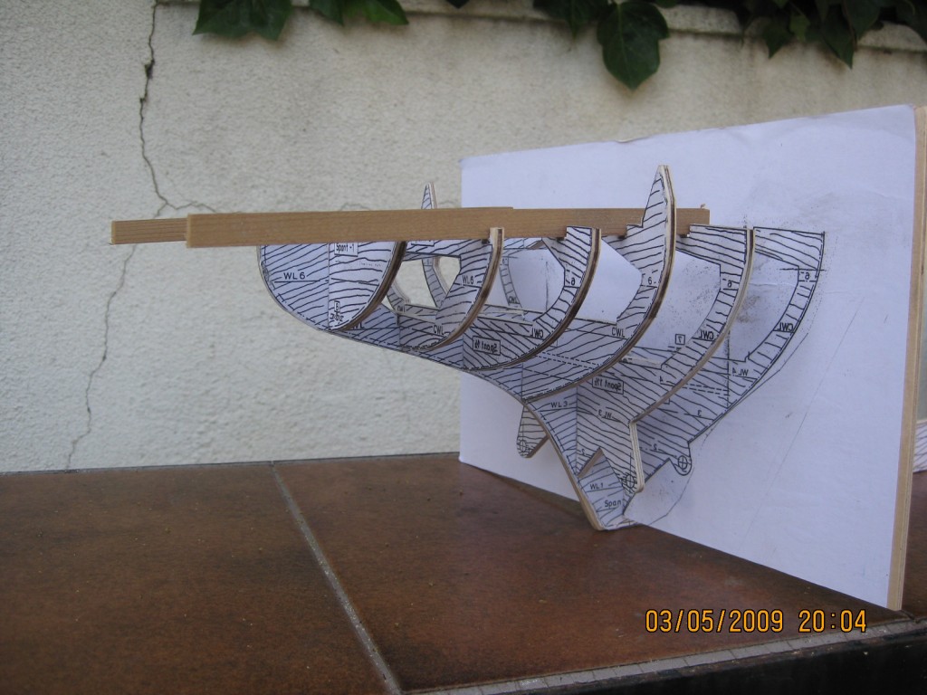

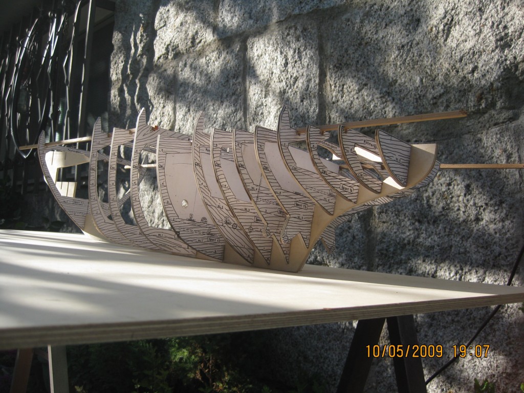

Aqui teneis las fotos de las primeras cuadernas , he empezando por orden de popa a proa. Los listones que veis cuando tenga tiempo los tendre que rebajar a la medida de los planos.
Chao. saludos.

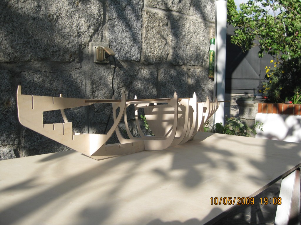

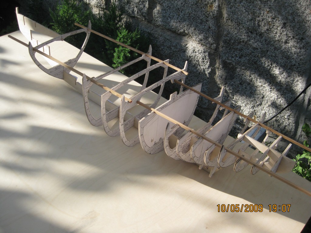

Otra vista de la colocacion de las primeras cuadernas.

Aqui podeis ver los avances de la semana. Aunque las cuadernas estan montadas en la quilla no están pegadas. Las monto para comprobar el ajuste.

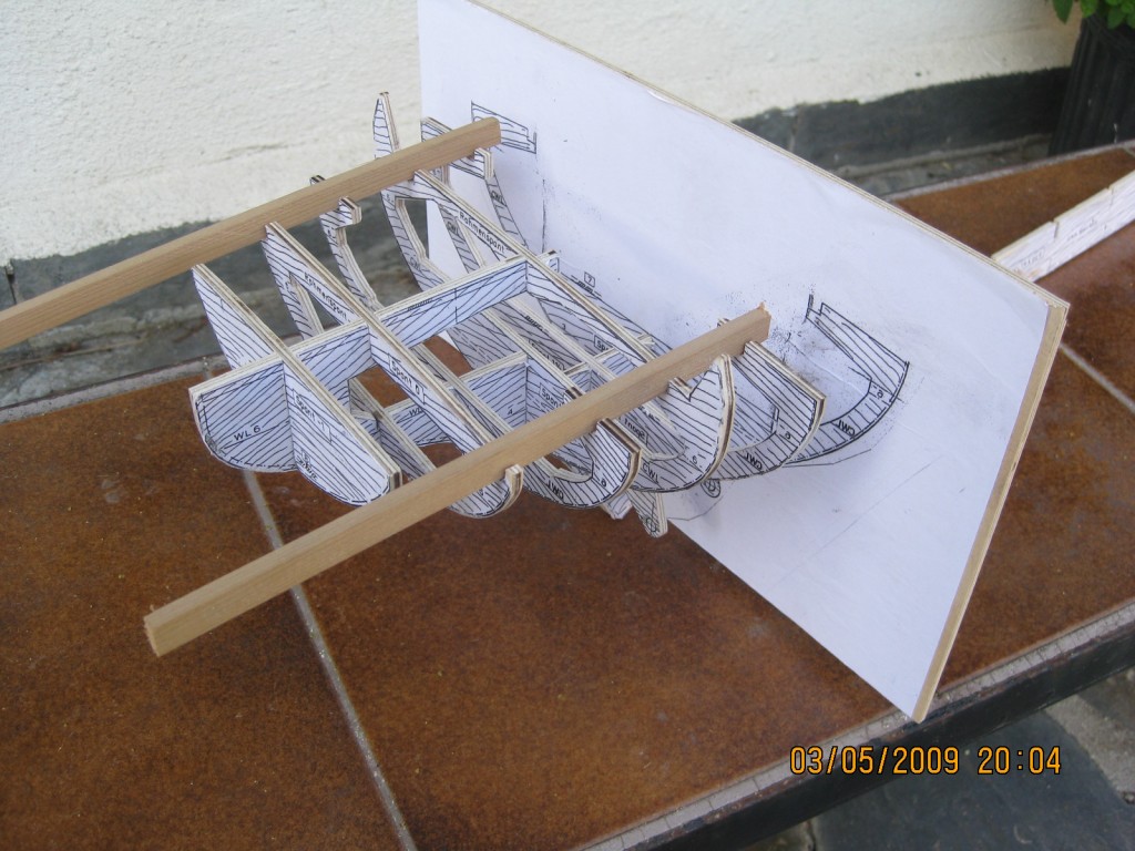

Vista 2

Yo mas que una critica tengo una pregunta. Las cuadernas luego le vas a quitar la parte de arriba? Yo en mi titanic la proa y la popa la hice como en un estatico y me arrepentire toda mi vida. Para mis proximos modelos van a ser totalmente huecos por dentro.

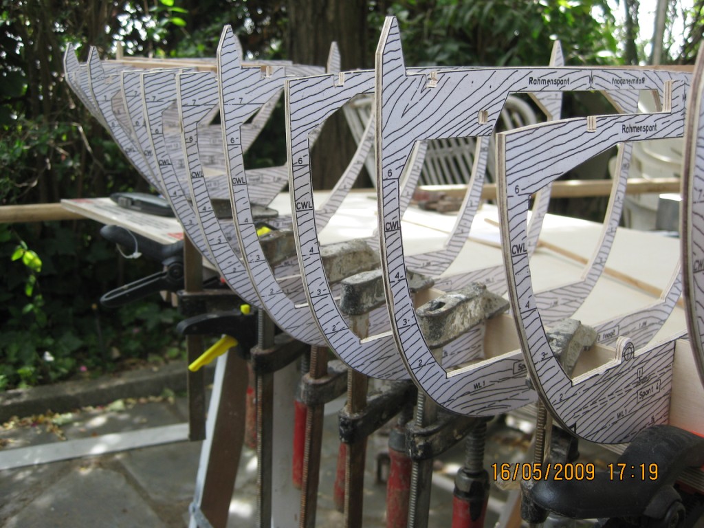

En las próximas fotos podeís ver como he empezado a pegar las cuadernas, son las cuadernas centrales. Para un correcto pegado he empleado gstos de carpintero.
