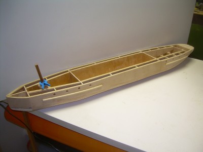

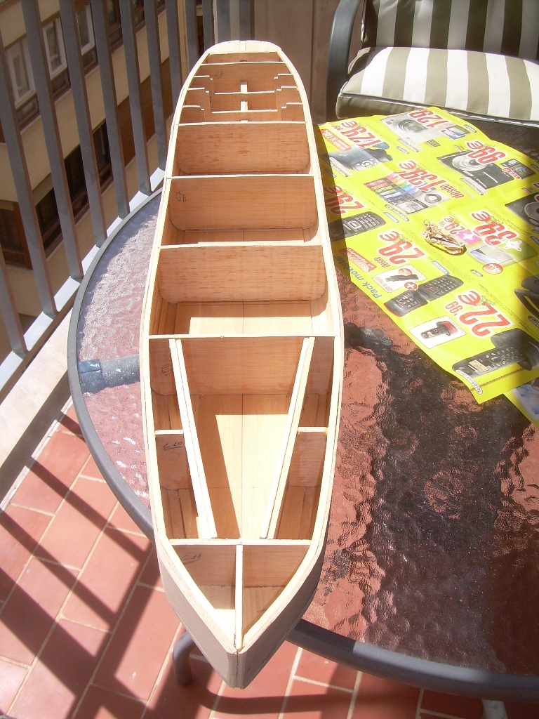

Buenas, empiezo a colocar aqui el modelo Remolcador Pilat que estoy construyendo con las siguientes variaciones respecto a de Luis:
- Eslora de 1 metro
- Aunque se imite la caldera, motor, etc de vapor, funcionara con motor electrico.
De momento lo tengo parado, pero quiero ponerme en marcha cuanto antes. Tengo el casco casi terminado a falta de algunos detalles. Es de un solo cuerpo.

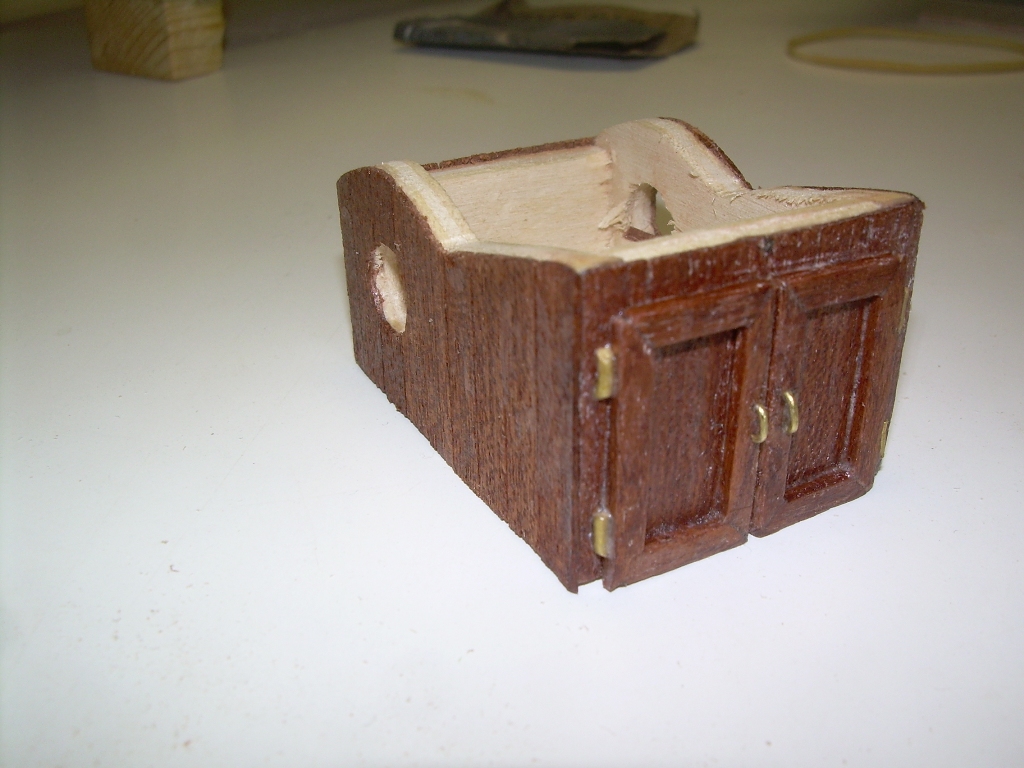

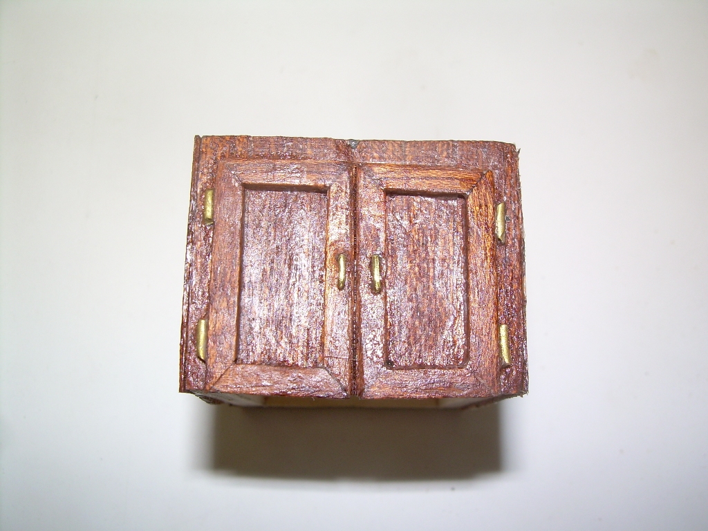

Pues, volvemos al ataque con el remolcador Pilat. He comenzado a trabajar en el casco, siguiendo con su lijado y poniendo los cintones laterales de proa y popa, he realizado los agujeros de los ojos de buey en el casco y he puesto el alojamiento del madero de proa (para anclar el remolcador en el lecho del rio al atracar de proa).

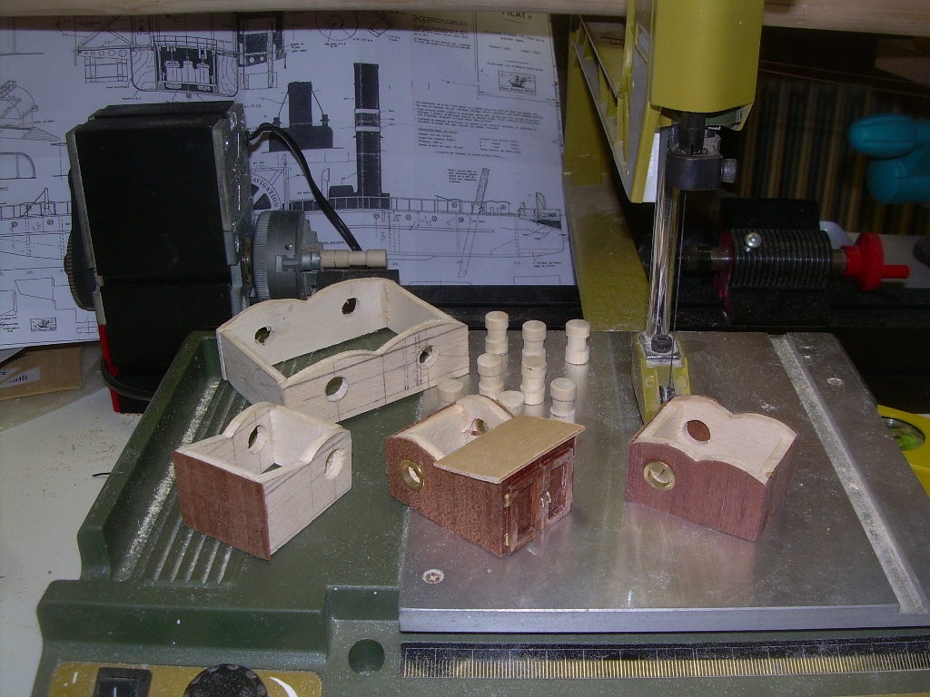

He empezado a constuir las cabinitas de cubierta. Una de ellas es más grande de lo indicado en los planos, porque será la que aloje en su interior el servo del timón (tapa del servo).
Un una de ellas, en la que he montado la supuesta puerta, he usado cianocrilato y luego, una vez seco he puesto un poco de tapaporos, apareciendo una tonalidad gris al secarse. ¿alguien sabe cómo quitarlo?
Bueno, os cuelgo dos fotos del estado actual.
Supongo que tendrás que lijarlo.CarlosGonzalez escribió:..
- CarlosGonzalez
- Mensajes: 891
Pues aplicando un poco de aceite de oliva se va la mancha grisacea del ciano. En las fotos que pongo se ha ido en gran parte, aunque queda un poco de resto en las uniones. Se trata de darle con más cariño, pero se conseguirá.
Asi pues, quien lo iba a decir. ACEITE DE OLIVA...
Sobre madera y sobre metal.

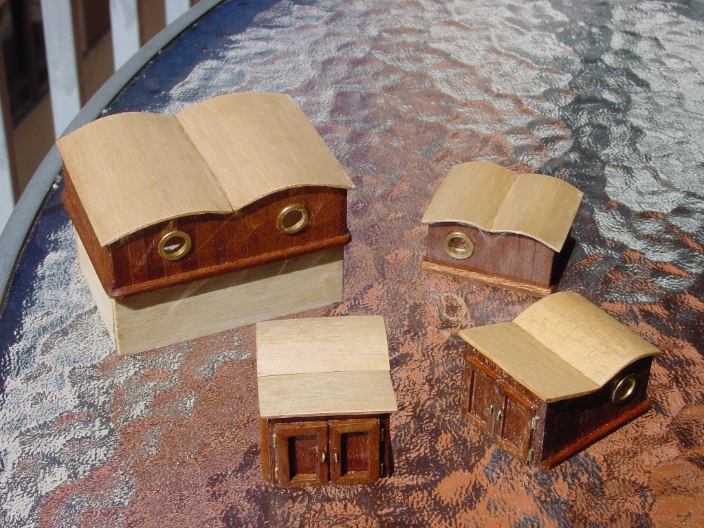

Pues aqui tengo acabadas las casetas de cubierta del remolcador.
La caseta grande es más grande de lo normal porque debe servir de "tapa"para el servo del timón, por ello, tambien tene el doblefondo que hace de "caja" dentro de la cubierta.
