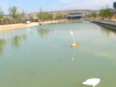

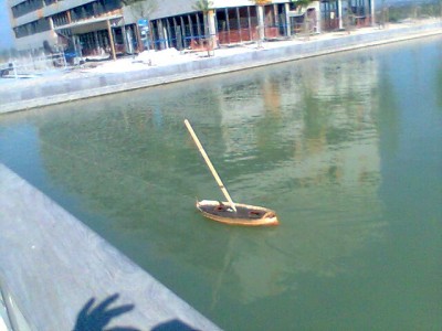

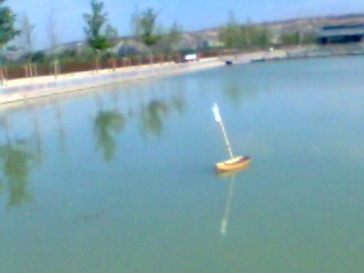

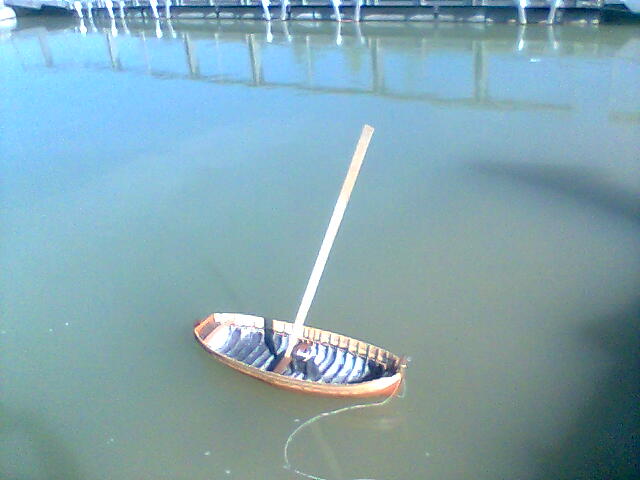

Prueba de equilibrio del símil mástil en su carlinga, tracción por sirga
Igual que el anterior, pero con la cubierta, la Orza y el Mástil sin peso de aparejo.

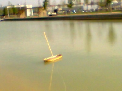

Como se aprecia en la imagen va escorada la barca, por que no se ha equilibrado el lastre.

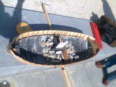

Que ha consistido en piedras de alrededor de 100 gr., hasta una peso en primera fase de 3500 gr.

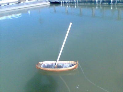

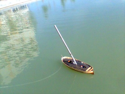

Reparto proporcional del lastre a las dos bandas y las dos rodas, en torno a la base del mástil, lastre 3500 gr.

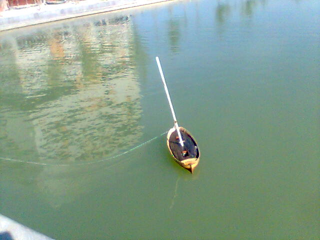

Lastre de 5000 gr, y repartido equitativamente al rededor de la base del mástil.

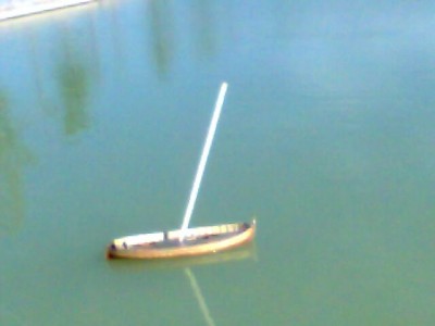

En la perilla del mástil se aprecia una bolsa con 600 gr., de peso añadido que equivaldría a la Entena y el trapo. Se aprecia que no pierde verticalidad ni aplomo al andar la barca.

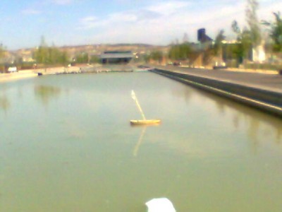

Añadir que esta mañana en este canal, junto a la noria siria de la expo, no corría apenas una ligera brisa, que la sección mas ancha del símil mástil era mínima, pues aún con todo era suficiente para derivar por impulso del nimiedad de aire.
Sin embargo la Orza ha resultado ser suficiente, no permitiendo que escorara la barca ni un mínimo, aún con el peso añadido a la perilla del mástil.
Pesos, creo recordar que la barca hacía en vacío los 3100 gr., la Orza 1900 gr., la cubierta 300 gr., el mástil 260 gr. (pino abeto), el lastre 5000 gr., peso símil aparejo en la perilla del mástil 600 gr., por falta de mayor fondo de fiel en la balanza no se ha pesado el conjunto, por lo que deberemos de fiarnos de la suma resultante; que arroja un total de 11160 gr., que es la sensación que nos ha dado sopesado a mano.
