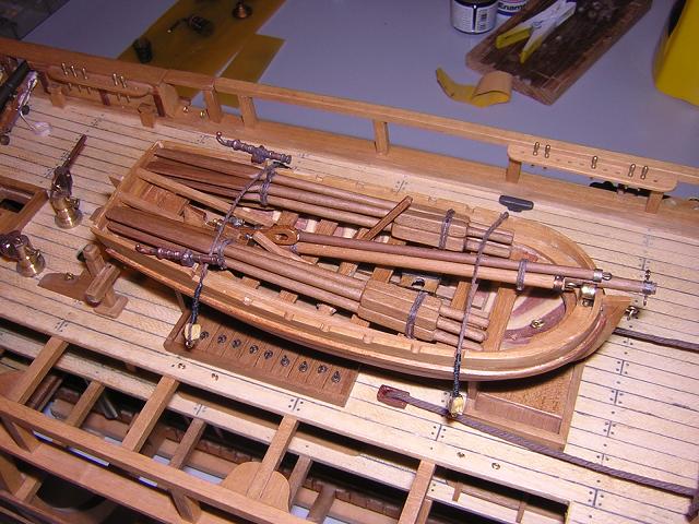

Buenas tardes.
Aqui os dejo unas fotos del bote auxiliar de mi Bounty para que os ensañeis un poquillo con ellas.

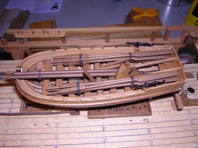

Me parece un trabajo bastante limpio, sin embargo, hay algunas cosas que me extrañan:

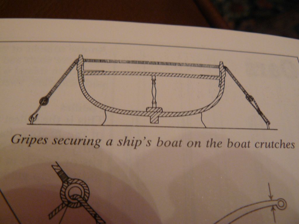

Los amarres ¿esos cuadernales dobles que tienen los cabos? ¿para que son? no les veo la función... Si es para tesar los amarres, me parecen desproporcionados (no se si vienen así en los planos, pero no me convence mucho de todas formas esos pedazos de cuadernales para eso) El método habitual para cincharlo (sigo a Mondfeld en este punto es con unos cabos gruesos que en uno de sus extremos acaban en un gancho (que se engancha en una argolla en la cubierta y, en el otro extremo, en una gaza con guardacabo para tesar el conjunto por medio de una brazadas que pasan por este guardacabo y por una argolla en cubierta. Además estos cabos deben ir aforrados..
Los pedreros en fundición quedan horribles...pintalos..
Otra cosa, ¿los remos están bien de grosor? ¿has calculado su grosor a escala? sobre todo la empuñadura me parece desproporcionadamente gruesa, sobre todo si se compara con los pedreros...
Aparte de estos detallitos, veo que te está quedando muy bien
Ramón, tomo buena nota de tus observaciones.
En cuanto al amarre del bote, no comprendo bien lo que dices, la verdad es qe no tengo planos pues los que trae el kit son bastante escasos en detalles, estoy intentando mejorar el modelo con lo que voy encontrando por aqui, sobre todo en el paso a paso de Pakkus. Tengo algun plano bajado de internet pero el amarre es con el cabo sobre la base.
Serias tan amable de poner un esquema de como se realiza sobre todo: "brazadas que pasan por este guardacabo" .
Pintaré los pedreros de bronce.
Muchas gracias
Muchas gracias
Hola Calco ,
Si no recuerdo mal esos cuadernales que trae el kit son para amarrar las barcazas , yo creo que también los puse , desconozco si es correcto o es un fallo del kit , muy provablemente deban ir como indica Ramón ya que lo indica Mondfeld una fuente fidedigna.
Tu Bounty se ve muy bien , muy limpio y fino el trabajo , la barca está genial aunque si me parecen un poco grandes los remos.
Me alegra que sigas mi post , seguro que lo mejoras! espero ver más fotos.
Toda la arboladura en mi post se basa el el libro de Petersson que te recomiendo mucho.

Este es el esquema de Mondfeld (luego lo desarrolla en el texto)
Ramón, gracias.
Te he hecho caso, rebajado los remos y pintado los pedreros, igualmente intentaré amarrar el bote según tus indicaciones. La verdad, creo que ha ganado bastante.
En cuanto pueda cuelgo foto.
Muchas gracias
Pakkus, desde luego que sigo tu paso a paso, desde hace tiempo. Pero creo que estoy un poco por debajo de tu nivel. Mi Bounty no la voy a arbolar, llevo demasiado tiempo con ella (el Kit es la versión sin mástiles ni velas ), lo que sí intento es completarla lo más posible y en tu paso a paso ideas no me faltan. Por cierto mi más sincera enhorabuena por ese paso a paso.
Muchas gracias

Bien pero...
Me siguen pareciendo un poco fuera de escala los remos y envejecería un poco esos pedreros, piensa en betún de judea, polvo de grafito...
