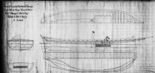

Hola Foro,
Tras realizar algunos dibujos se han incluido y por tanto actualizado el post
http://www.modelismonaval.com/foro/inde ... 6381#46381
Pit i Amunt
Pit i Amunt
