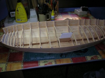

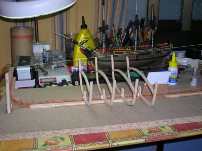

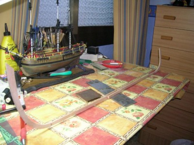

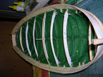

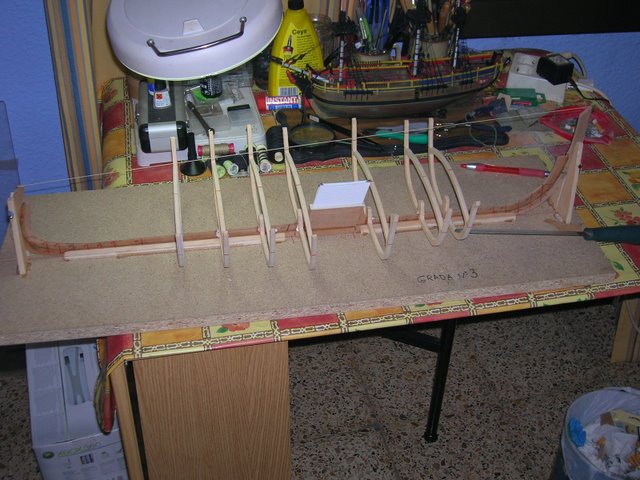

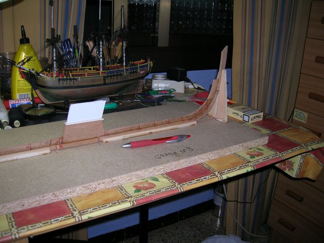

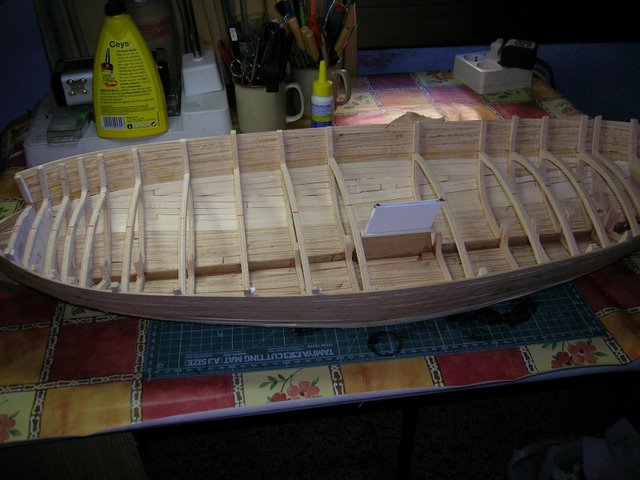

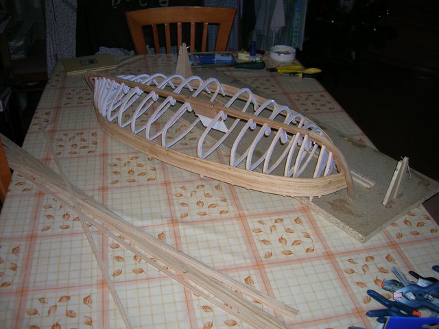

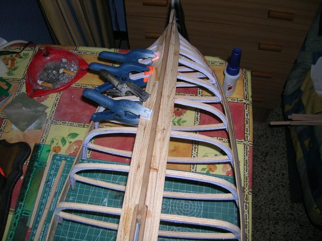

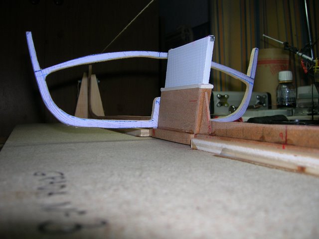

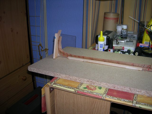

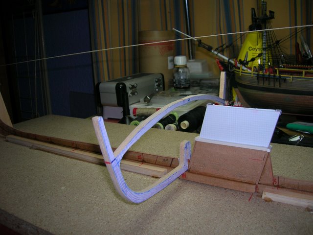

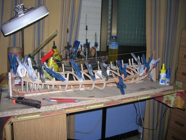

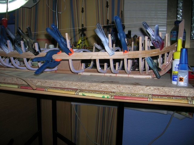

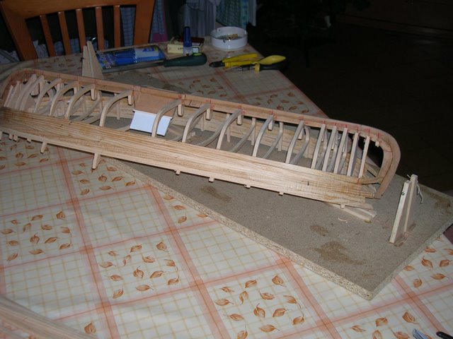

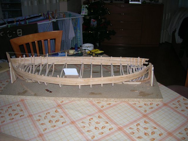

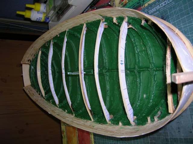

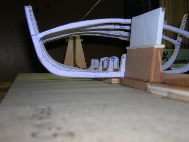

Bien deciros que para la construcción de mi barca he utilizado contrachapado de 6m,la quilla,el codaste ,la roda y la contraquilla estan construidas en madera de aburra supongo que lo escribo bien :roll: para su construcción hice una grada y asi asegurarme la correcta alineación de todas las partes que componen el casco(bastiment).La quilla era en dos piezas y reforzada por ambos lados y era asi para que la orza pudiera bajarse y navegar,curioso sistema pero eficaz

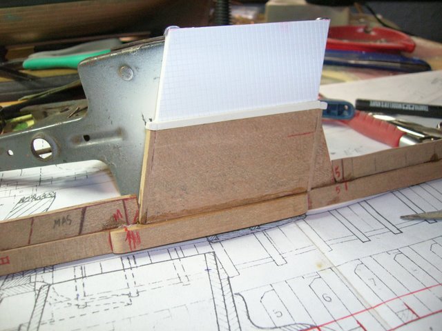

La orza que le poneis es la del barca de verdad o esta suplementada para vuestro proyecto.

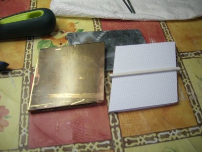

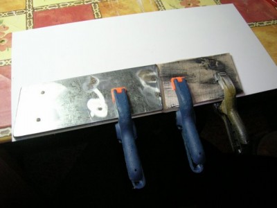

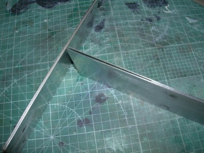

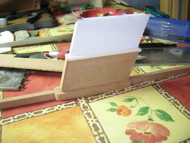

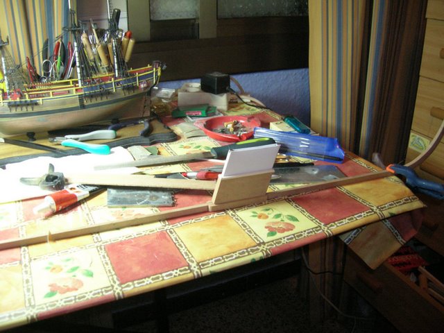

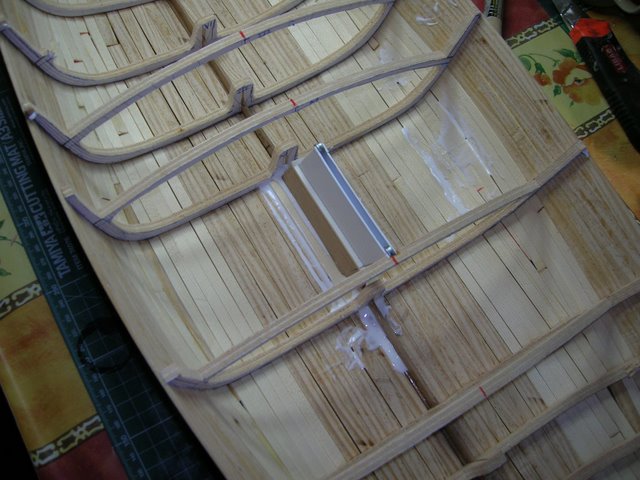

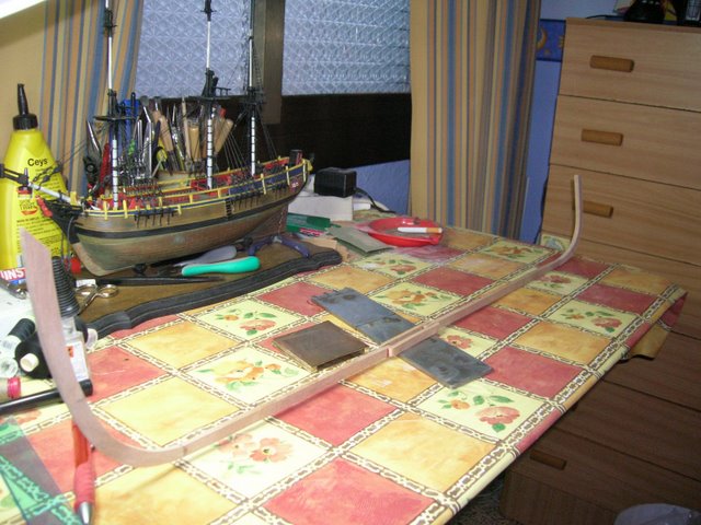

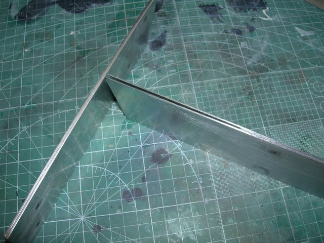

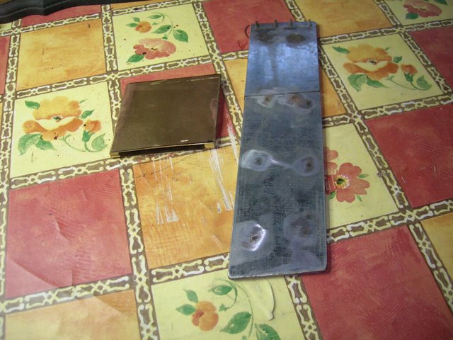

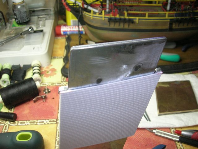

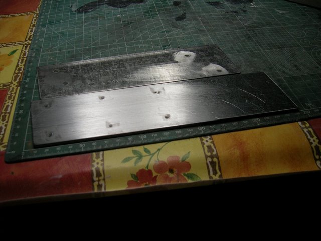

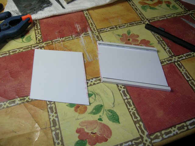

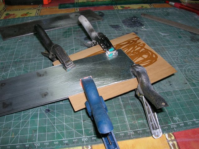

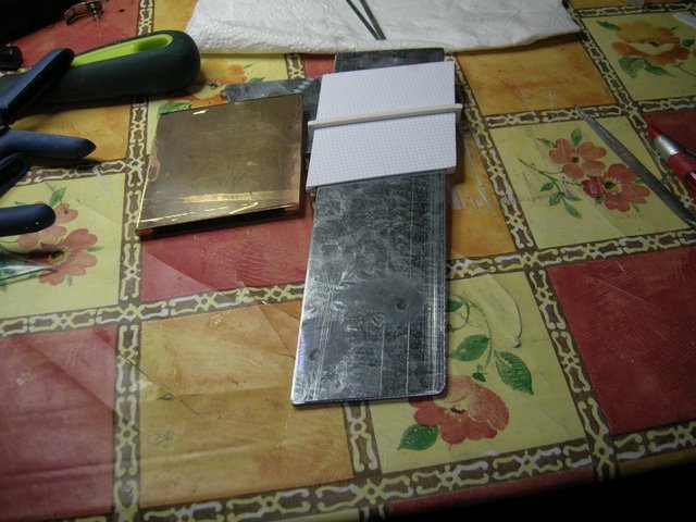

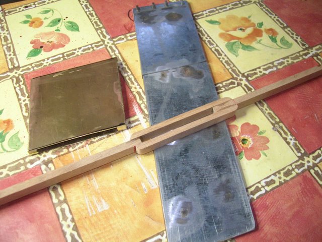

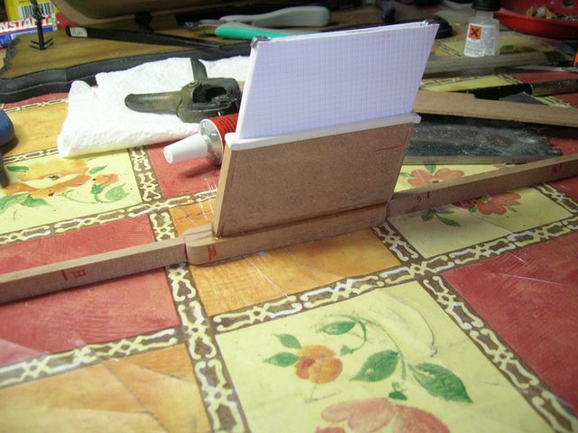

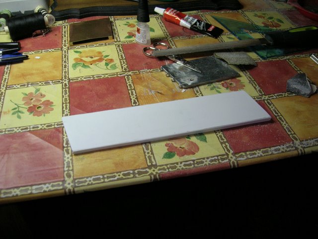

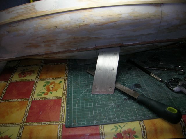

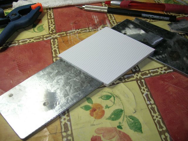

Pues si Joaquin en teoría sera la que llevara,puesto que en esta barca es primordial,a continuación pondre unas fotos del paso a paso para la construcción tanto de la caja de la orza como de la orza misma.Hize dos cajas de la orza la primera en chapa de latón que la desestime por su elevado peso,la segunda es de plastico y es la que habeis visto en las fotos es mucho más ligera e impermeable si os fijais en la foto vereis que hay unas tiras de chapa de 1mm puesto que en esta parte el riesgo de roze es mucho mayor y podría cortar el plastico.En cuanto ala orza hize 4 modelos,el primero realizado integramente en chapa de 1mm galvanizada con lo cual solde 3 chapas con la maquina de puntos del taller,quedo desestimada puesto que el peso tambien era superior y me interesa que el peso quede lo más bajo posible ,la segunda opción fue cortar esta misma orza y anadirle un trozo de madera en la parte superior,forrada luego con plastico,tambien fue desestimada por la flexibilidad que tenía en la unión de las dos partes asi que comentandolo con Jacc y el cual me envio un dibujo parti para construir otra orza esta vez mejor ,se trata de dos chapas metalicas exteriores y la interior media sería de chapa y la otra media en madera asi consegui riguidez y el peso bajo.Quiero decir tambien que hasta que no se pruebe en el agua no sabre exactamente como ira poque no lo he comentado pero la orza es más larga que lo que en teoría marca el plano,esto no sera problema puesto que puedo hacer varias orzas con distintas medidas y provar cual es la que mejor va,a continuación pongo las fotos

Bueno ya he cambiado el orden disculpar,las primeras fotos son la de la ultima versión de la orza
saludos Guillermo :wink:

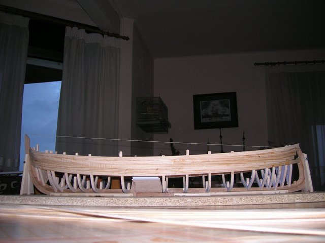

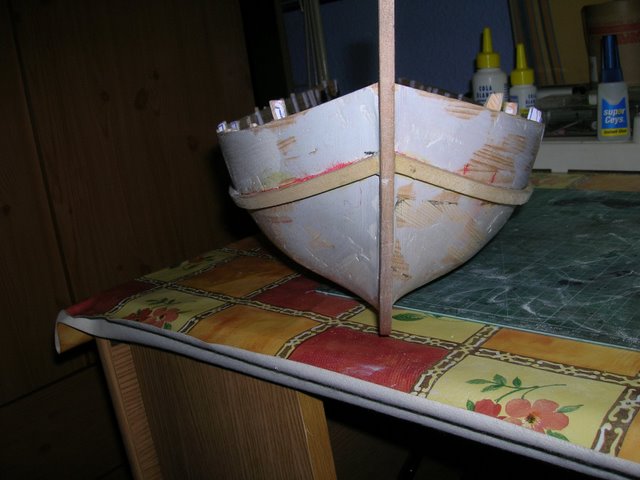

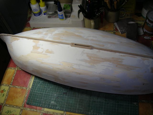

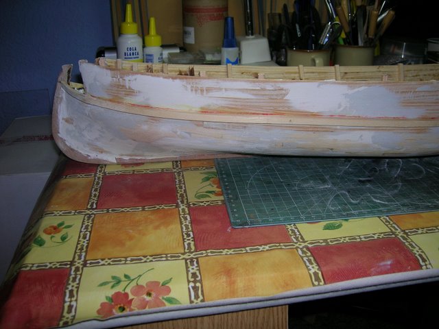

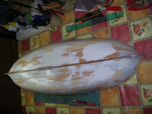

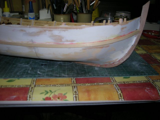

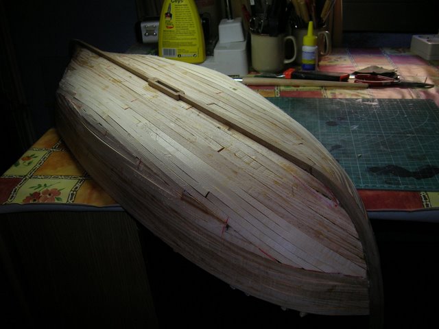

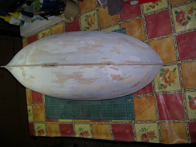

bien unas cuantas fotos más del casco,utilize madera de pino para todo el forrado del casco,en la parte de la popa me dio mucho trabajo por sus lineas,en cuanto a lo demas como en todos los barcos paciencia y ganas
pit i amunt
bueno finalmente forrada no es que estuviera muy bien pero como dije al principio son bastante chapuza,lo importante que vaya bien en el agua

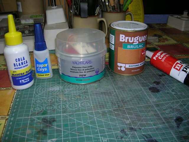

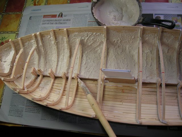

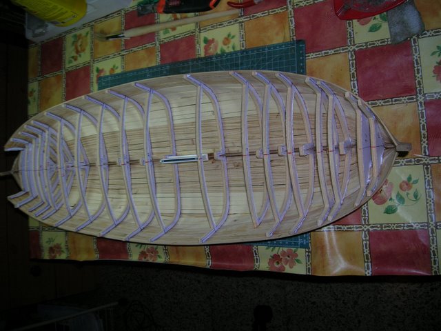

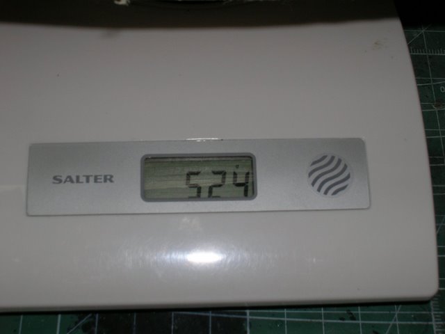

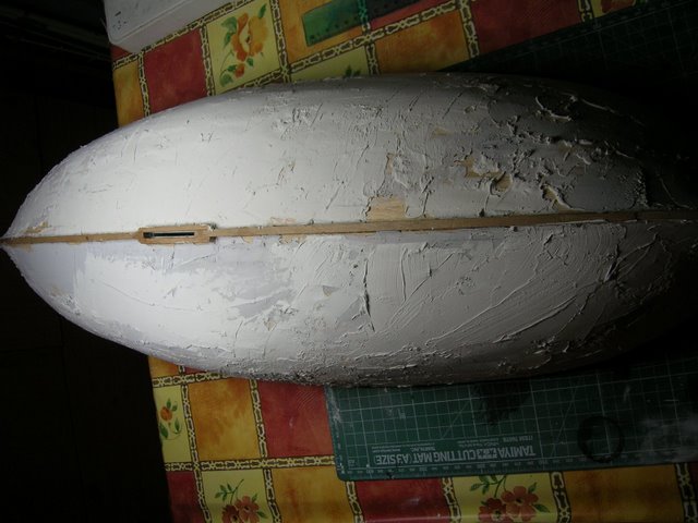

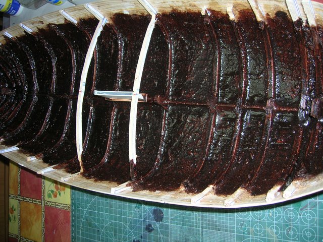

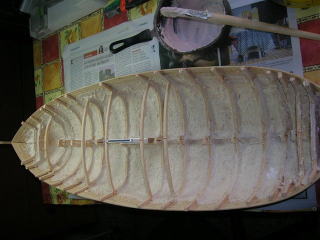

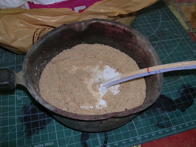

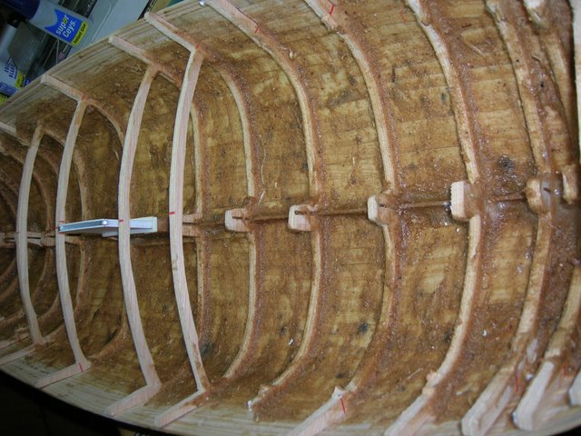

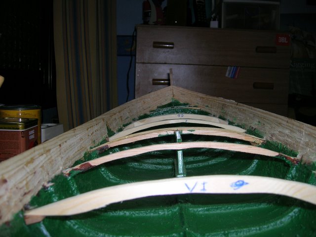

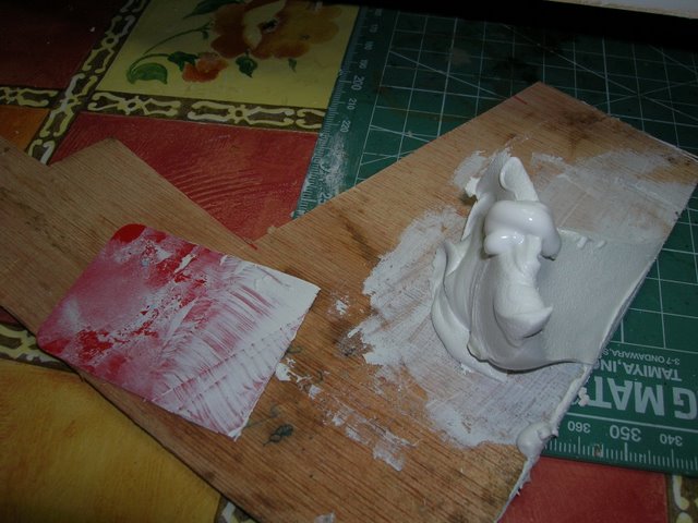

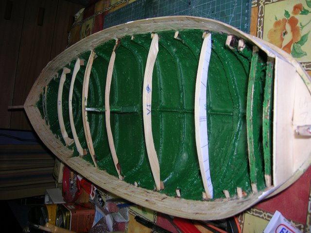

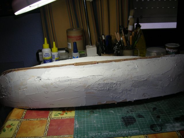

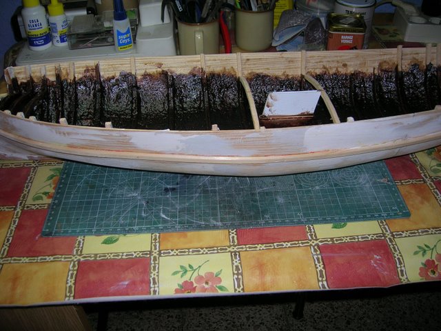

seguimos,efectue un peso de la barca hasta el momento puesto me interesa que sea ligera e impermeable,el peso lo tiene que dar el lastre en este caso sera la orza y las dos baterias que llevara en su interior.Para reforzar el interior del casco hize una mezcla de cola blanca y serrin,más cola que serrin debe de quedar una pasta homogenea en la que se pueda aplicar con pincel,para seguir con el enmasillado del casco,esta masilla es de carrocero de dos componentes no suelo preparar mucha de golpe pues seca bastante rapido,despues el respectivo ligado,operación bastante engorrosa pero que hay que hacer,creo que no lo he dicho pero esta barca la estoy construyendo en mi casa eso supone hacerla de madrugada normalmente a las seis ya estoy liado hasta las nueve y depues bajo a las atarazanas de suegro para seguir con el prince,dijo esto porque a esas horas es imposible hacer ruido si no los vecinos me ahorcarian del palo mayor JE JE JE JE por eso algunas operaciones tengo que bajarla a la atarazanas del suegro,prosigo :teniendo el casco lijado aplique una mano de tapaporos diluido una vez seco en el interior di dos manos de barniz de poliuretano,el color era caoba pero no iimporta,cometi el error de quitar los baos para poder barnizar bien para lo cual despues me toco construir de nuevo partiendo de los dibujos de las cuadernas en el plano,paso siguiente fue la colocación de la cinta para ello tome medida de donde caia la cubierta y calculando el grosor de la taula de clau,una vez puesta volvi a pintar el interior con pintura de poliuretano,debo de decir tambien que esoy poniendo materiales que ya disponía porque quiero resulte un modelo economico y que navege y no se hunda
PIT I AMUNT

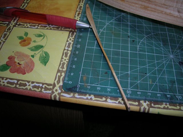

Guillermo yo soy mas partidario en navegables, hacer la mezcla de serrín o microbalones huecos con epoxi un poco diluido. Vale el araldit lento con alcohol. Las resinas epoxi se llevan muy bien con la madera y son completamente impermeables.
Un procedimiento sencillo de refuerzo entre cuadernas es meter antes de reforzar un listoncillo de 1mm por 5 de ancho pegado con epoxi (por lo del efecto relleno). Simplemente apoyas un extremo contra la quilla y lo fuerzas para que quede pegado a la forma del casco, luego lo inmovilizas con una pinza contra el borde del casco y una vez seco lo cortas a la altura de la cubierta.
