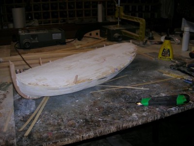

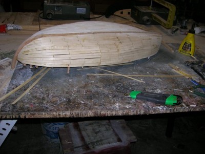

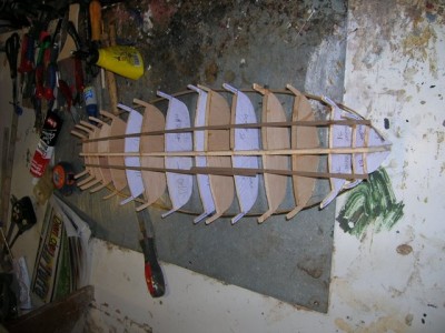

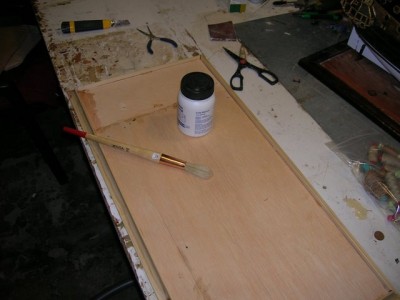

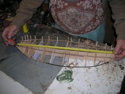

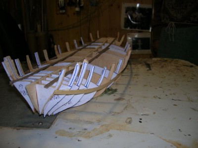

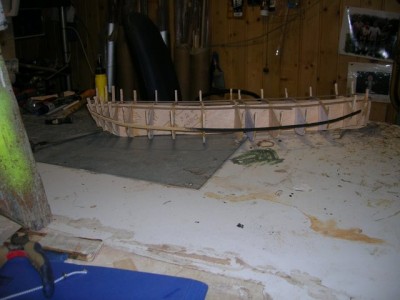

bueno ahora le toca a mi suegro,su barca esta en construida en contrachapado de 4m las cuadernas quilla, codaste y roda tambien en aburra,igual que en la mia a doble forro el primero con pino y el segundo con haya ,la quilla en la barca de el es entera puesto que como ya se a dicho es estatica y no necesitara la salida de la orza,pero los dos refuerzos si seran puestos.Y ahora y cambiando de tema me doy cuenta de lo dificil que es esto de los paso a paso me estoy haciendo un lio mental entre los escritos y las fotos en fin por ahora ya esta, mañana os enseñare el montaje de la orza una pieza fundamental en este modelo

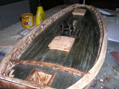

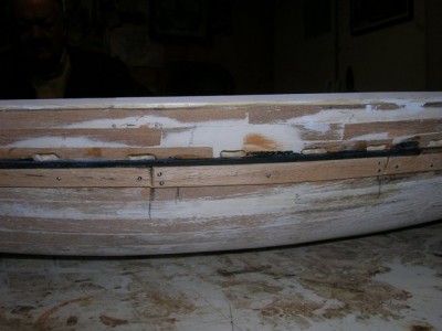

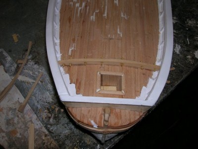

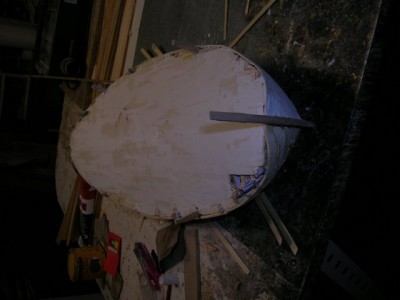

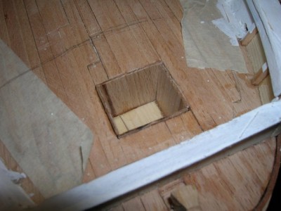

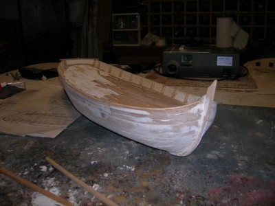

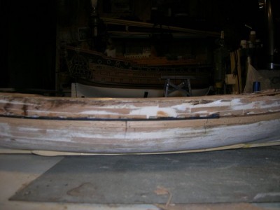

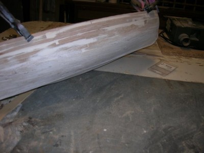

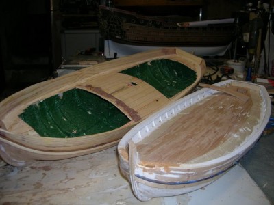

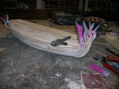

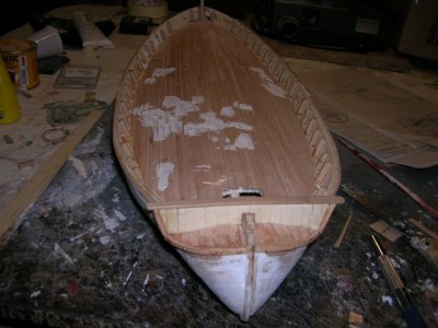

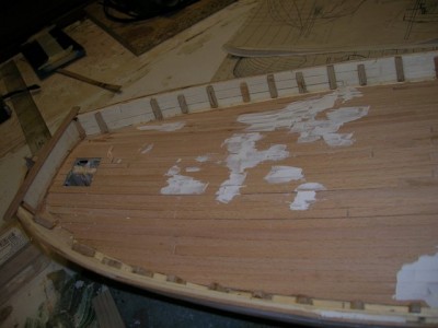

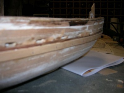

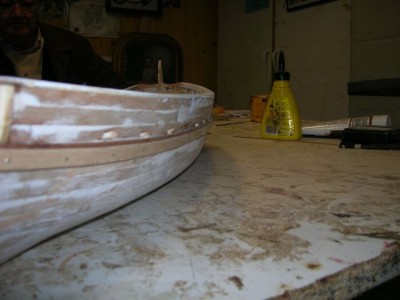

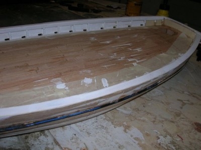

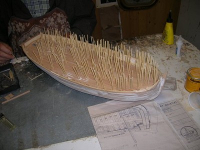

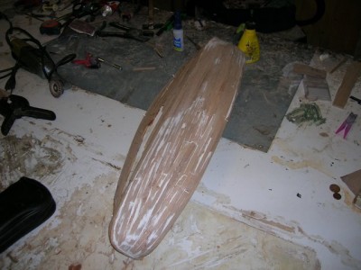

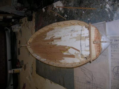

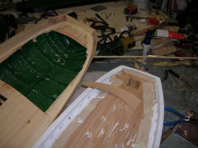

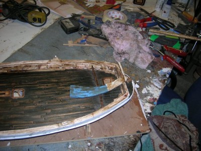

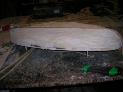

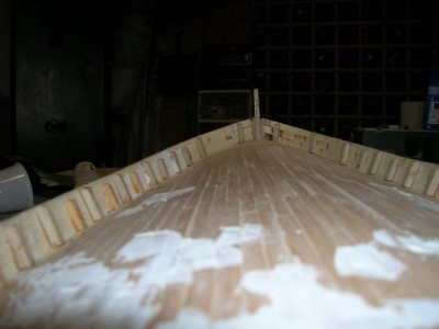

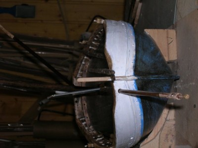

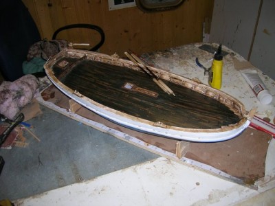

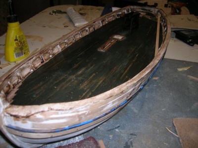

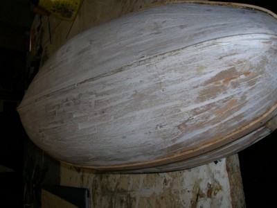

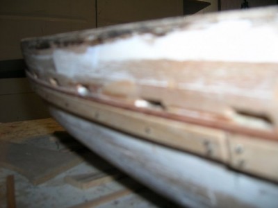

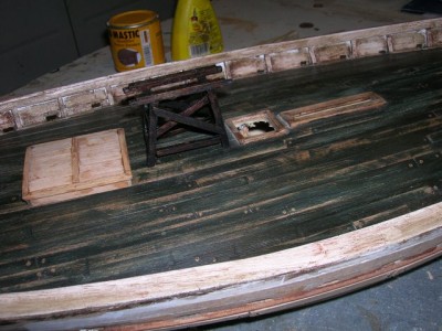

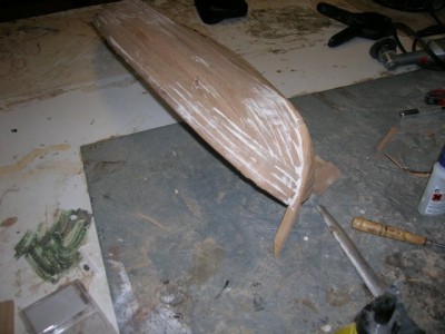

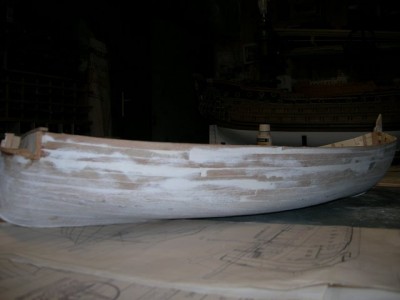

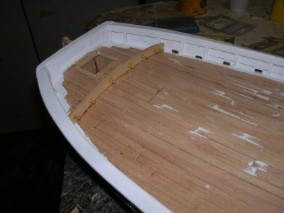

bueno el suegro sigue construyendo ya me ha cogido,y doy por hecho que acabara el primero,voy a poner unas fotos del proceso de acabado del casco,despues del forrado pulio y masillo para un mejor acabado como la barca ira pintada no se notara,continuo con el masillado de la cubierta a fin de repasar los errores para luego entracarla,la madera utilizada es haya y comprada el la nueva tienda de pacheco y se me olvidaba antes de forrar la cubierta,tuvo que construir las bordas puesto que en la construcción al utilizar un contrachapado fino practicamente se le rompierón los trozos de cuaderna(barragetes),para forrar la cubierta primero tuvo que poner la taula de clau que esta hecha en pino,ahora mismo no se cual sería la traducción exacta de este nombre que a diferencia de los navios va al mismo nivel que las maderas de cubierta,obsevareis que despues de este forrado a enmasillado algo la cubierta,la idea de el es de de pintarla,primero ha realizado el claveteado con palillos y aunque veais los barragetes puestos los a sacado ya que eran grandes,mañana si puedo y me deja je je je mirare de fotografiarle como he dicho seguramente el acabara antes

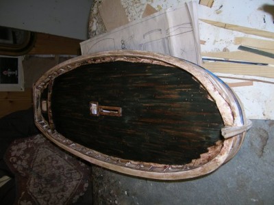

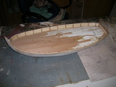

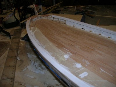

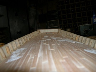

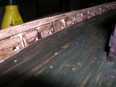

bueno os dejo unas fotos de los avances de la barca de mi suegro,je je como os dije el la acabara pronto menos mal que lo voy frenando,tiene la cubierta terminada con los barragetes y la tapa de regala y ademas ya a dado una ligera mano de pintura

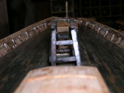

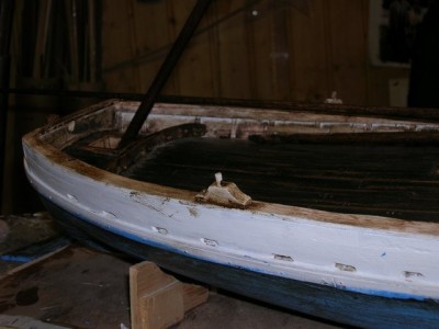

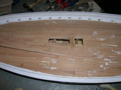

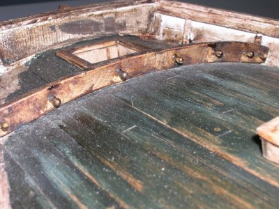

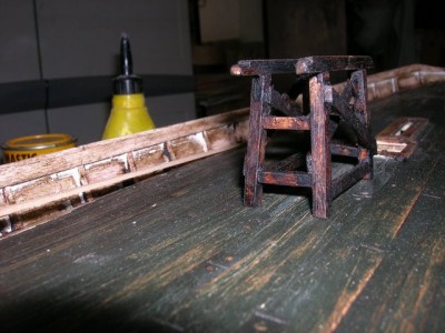

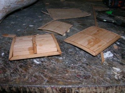

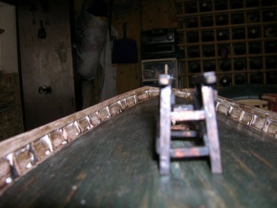

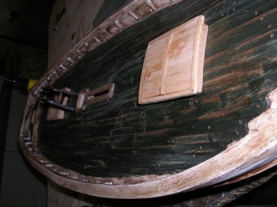

sigo con la barca de mi suegro,trabajando la cubierta la que le a pintado como tambien las bordas,con la pintura de cubierta despues de haberla pintado la a desgastado con lija fina y a las bordas las a ensuciado con cera tinte,la idea de el es de hacer una barca bastante envejecida asi que seguira este criterio en toda la barca,tiene tambien construidas las escotilla y el soporte del chigre,para su construcción a usado maderas varias pues como dice el si va pintado no hace falta utilizar maders nobles,va más rapido que nosotros asi que seguramente sera el primero en acabarla

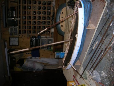

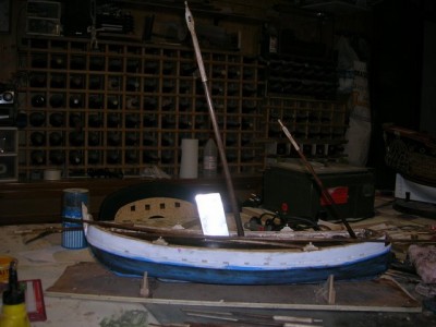

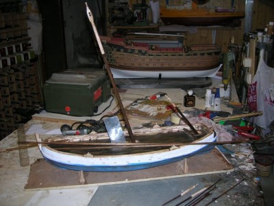

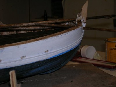

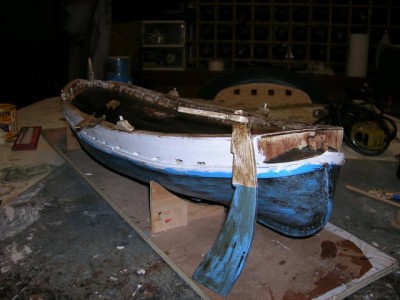

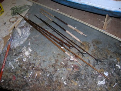

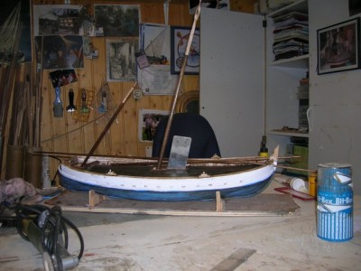

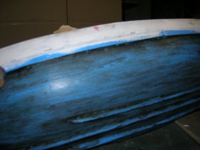

bueno sigo subiendo fotos de la barca del suegro,como vereis va más adelantado,ahora ya esta acabando el casco en lo que concierne a la pintura i envejecido normalmente utiliza pintura acrilica de la marca pintura americana,es bastante mate y de un secado rapido,tiene tambien los palos terminados aunque aun no estan colocados definitivamente,a partido de diversa maderas desde pino,sapely y nogal africano,toda la arboladura a sido envejecida con betun de judea y cera,el timón ya esta listo a falta de fabricar las piezas de metal para sujetarlo al casco,no le falta mucho solo es cuestión de colocar y afirmar a la barca,la orza esta hecha con chapa galvanizada igual que sus dos hermanas mayores,mañana sera un buen dia por fin podre ver las tres barcas juntas

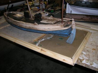

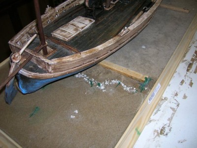

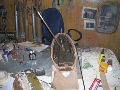

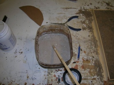

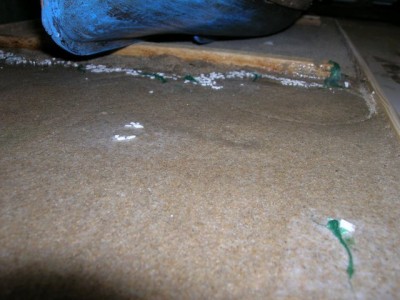

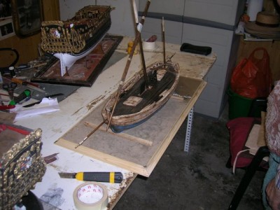

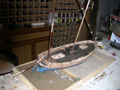

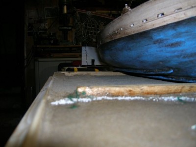

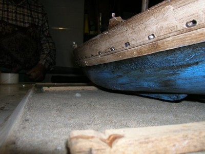

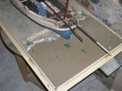

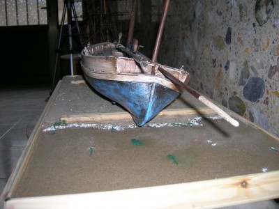

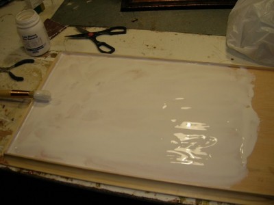

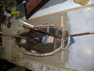

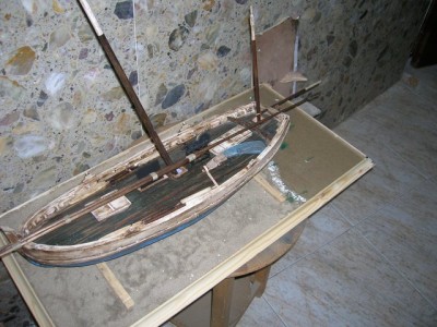

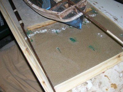

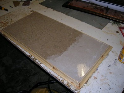

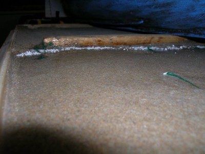

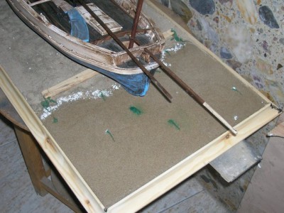

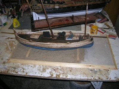

seguimos con la barca más que nada se ha dedicado a la peana en ella a querido imitar un poco donde se varaba en la playa ,para ello se ha utilizado una base en madera que servira para aguantar la arena que con la cola blanca conforman la base,para ello se ha extendido una capa gruesa de cola y despues se ha ido tirando la arena,para la parte más cercana a la orilla se ha mezclado arena y cola blanca,más cola que arena dijamos un 60%de cola y un 40% de arena,hay que dejarlo secar al menos dos dias,despues se le da la vuelta y se retira la arena sobrante,se le han añadido algas y lo que representa caparazones de moluscos,esta parte esta barnizada en brillante,aunque todavía le faltan dos manos más,de momento esta en espera de las velas,porque practicamente esta acabada
