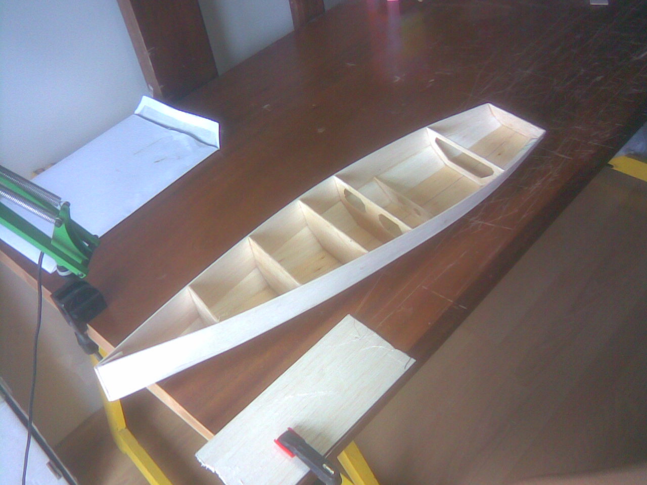

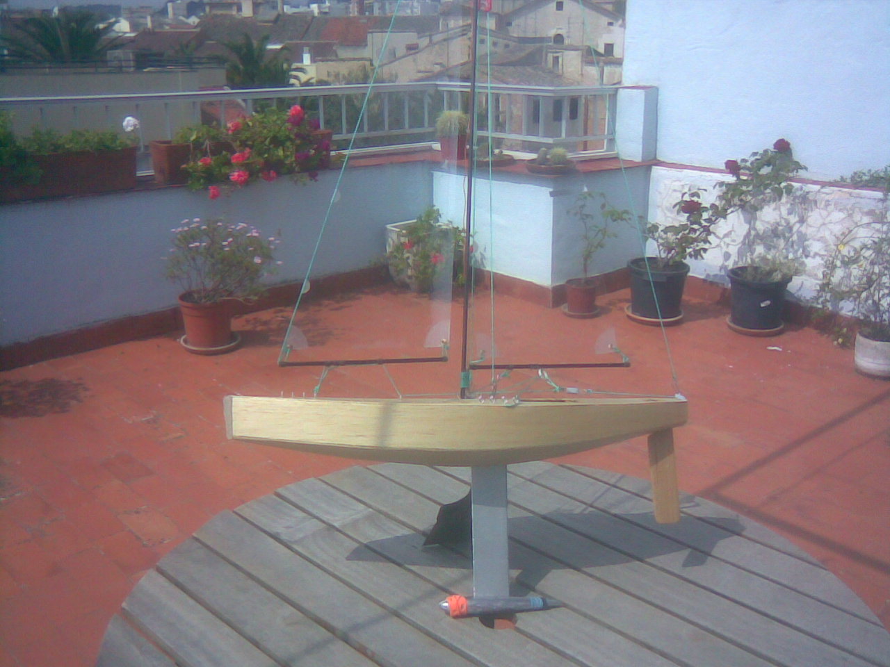

Tal como dice Itubal en este foro encontraras mucha información para construir tu velero. Yo mismo estoy construyendo un Palo de Agua he encontrado la ayuda necesaria. Si quieres cascos redondos busca en http://www.aerg.rg65.com/, hay varios modelos con el casco redondo. No creo que necesites comprar el plano.
Un casco con formas mas redondeadas, con pantoque redondeado es mas dificil de hacer, Hay que liarse con tracas que es mas complicado. Entonces ya no seria de novato, tardarias mas en hacerlo y lo mismo te quedaria mas pesado.
Tu opción es el palo de agua. Bueno, bonito (ya lo verás cuando navegue) y barato.
Seguro que no es el primero, le cogeras el gusto y harás más barcos cada vez mas bonitos y mas dificiles y mas elaborados.
