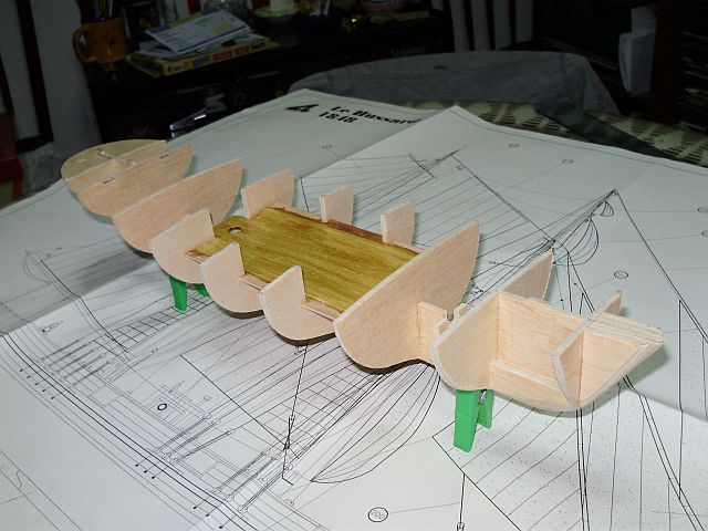

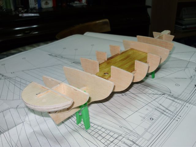

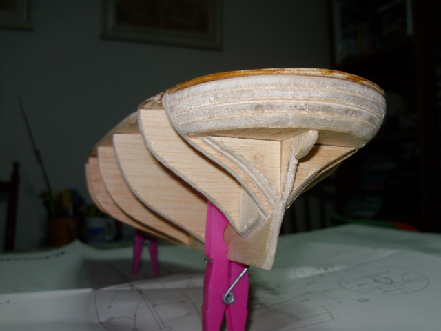

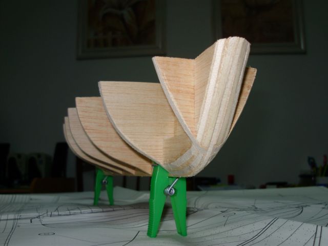

El siguiente paso que dí fue montar la estructura del casco, que como las piezas vienen ya hechas tampoco me ha supuesto graves problemas. A continuacion coloqué la cubierta inferior, la que ya tenía barnizada. Después coloqué los refuerzos de popa y de proa y cuando la cola me lo permitió estuve limando dichos refuerzoss para que ajusten bien las tracas del casco. Me ha quedado más o menos como en la foto que biene en las instrucciones de montaje, si bien yo no he colocado la cubierta principal como indican éstas. Prefiero colocarla cuando tenga el casco con las tracas puestas. Una cosa que he aprendido es que no se debe vestir jersey de lana mientras trabajas la madera, acabó todo el serrín y las virutas enganchados en el jersey.Ahí teneis unas fotos para que veais el trabajo realizado hasta ahora.

JFelix
Mensajes: 292
Ubicación: Bilbao
Mensaje por JFelix »
Está muy bien, pero yo te haría dos observaciones:
- lija la falsa quilla en parte inferior de popa para adelgazarla y que el grosor total del casco una vez forrado no supere al del codaste.
- yo pondría la cubierta antes de forrar el casco. No es que sea imprescindible, pero evitarás el reviro de la falsa quilla por la presión de las tracas.
urruti
Mensajes: 390
Ubicación: Bilbao
Mensaje por urruti »
Hola,
Yo también estoy de acuerdo con JFelix.
Puedes poner la falsa cubierta con unos clavos sin meterlos del todo. Cuando lleves una cuantas tracas del casco y hayas evitado el reviro de la quilla puedes retirar la cubierta y llegar a las tracas desde el interior del casco.

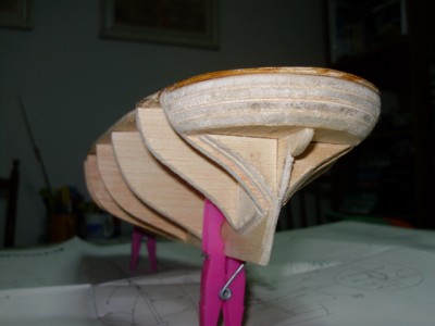

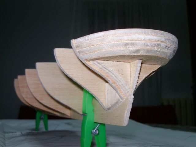

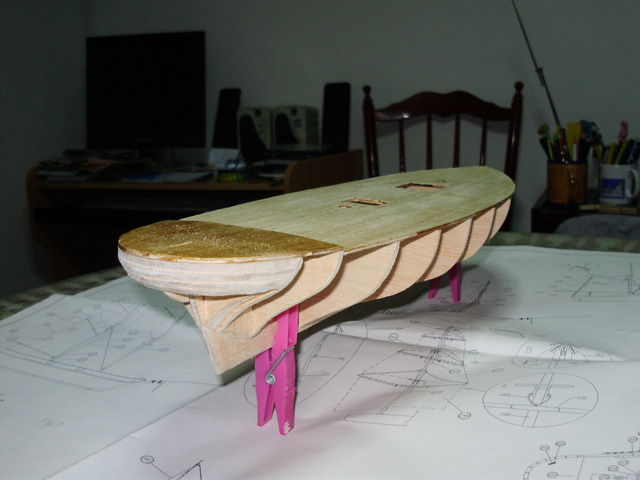

Bueno, pues ya he realizado las modificaciones que me recomendabais. He rebajado la falsa quilla en la parte de popa y he colocado la cubierta principal y la de popa. La cubirta principal la tenia barnizada, pero no fui demasiado fino al barnizar, me quedó una chapuza, asi que la tuve que lijar. Ahi van unas fotos. Espero empezar en breve con el forro del casco. Ya os contaré, porque me parece lo más complicado de todo el barco...
JFelix
Mensajes: 292
Ubicación: Bilbao
Me vas a decir que me repito, pero no acabo de verlo claro. O igual es que no se ve bien en la foto.
Me refiero al lijado. Me da la impresión de que dicho lijado debiera abarcar toda la zona de la falsa quilla que queda al aire, afinando de forma progresiva hasta el extremo de popa, de forma que las tracas asienten sobre la superficie de la falsa quilla de forma natural y que en su extremo, como te he mencionado en el post anterior, la suma del grueso en el extremo de las tracas de babor+estribor+quilla sea igual al grueso del codaste, contando con el rebaje que va a sufrir el grosor de las tracas cuando le des un lijado final al casco en su conjunto.
Disculpa si ando equivocado, pero es que en la foto me da la impresión de que solo has biselado un poco el canto de popa. De todas formas, habría que ver cual es el grueso del codaste, porque quizás no necesites afinar tanto.
enduranza
Mensajes: 36
Registrado: Jue Ene 01, 2009 9:12 pm
Ubicación: León
Mensaje por enduranza »
Lo he comprobado colocando el codaste y una traca por cada lado y parece que ajusta bastante bien. Aunque si que es posible que tenga que ajustar alguna zona un poco más, eso lo tengo que comprobar mejor. He colocado una pieza hecha por mi a continuacion de la falsa quilla en popa, mas atras del cotaste porque me parecia que al colocar las tracas iba a necesitar un punto de apoyo en esa zona. todas formas tengo la posibilidad de arrancarla si al final no la necesito.

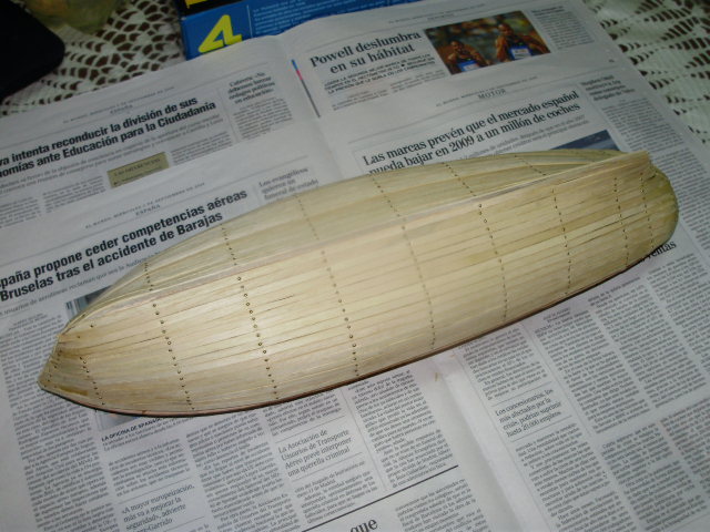

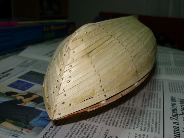

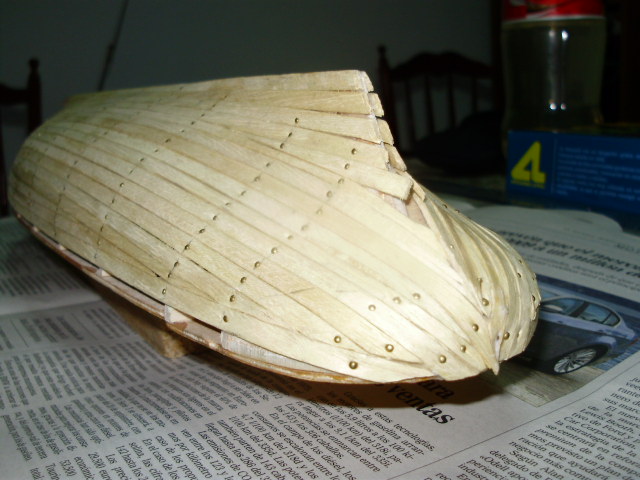

Al fin he conseguido poner el primer forro del casco. Me ha llevado más tiempo del que esperaba. Empecé a poner las tracas doblándolas con el pliegalistones, pero despues de que se me rompieran 4 o 5 decidí ponerlas a remojo y el resultado fue mucho mejor. He intentado que el lado de babor y el de estribor fuesen identicos, pero me fue imposible. Donde más problemas tuve fue en la popa, que tiene una forma muy redondeada y no era capaz de ajustar bien las tracas. La proa me dio menos problemas. En las últimas tracas que puse les fui reduciendo la anchura hacia la proa. El resultado en su conjunto me parece que es un poco chapucero, ya que hay algunas tracas que sobresalen más que otras en unas partes, mientras que en otras queda algo de separación entre ellas. Espero solucionar en parte este asunto con un buen lijado de todo el casco, Pero de todas formas tampoco me preocupa mucho, intentaré ser un poco más fino cuando coloque el segundo forro.
vista general del casco
vista de proa
vista de proa
enduranza
Mensajes: 36
Ubicación: León
El siguiente paso que quiero dar es colocar las amuradas, de estribor, de babor y de popa, pero no se como proceder. Habia pensado en poner primero el forro interior y despues clavarlas al casco, pero como hay que curvarla no se si la podré poner bien o se me va a romper. ¿que me aconsejais?
vasa
Mensajes: 236
Mensaje por vasa »
Hola.
Pon primero las amuradas sin forrar, te sera mucho mas facil darle curvatura. El barco tiene unas lineas muy suaves, pero de todos modos , ya sabes que la madera o contrachapado se curvan mejor mojadas y con calor.incluso el contrachapado puede cojer la curva tura dejandolo secar, con la curva que le vayas a dar.
Si forras primero las amuradas estas operaciones no las podras hacer.
Trancos
Mensajes: 325
Mensaje por Trancos »
Amigo Enduranza, a mi me paso exactamente lo mismo con el primer forro ya que la madera es un poco más gruesa, pero con el segundo forro no tuve ningún problema después de afinar con un buen lijado.
Sigue el consejo de Vasa, coloca las amuras sin forrar no te va a resultar nada difícil.
