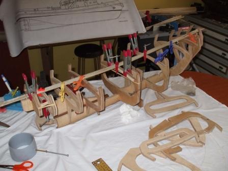

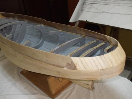

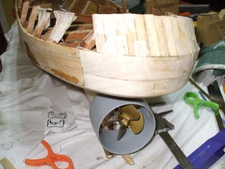

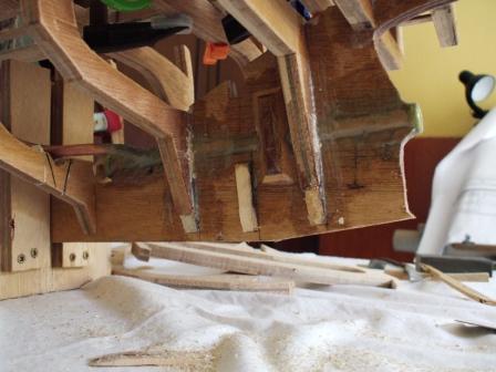

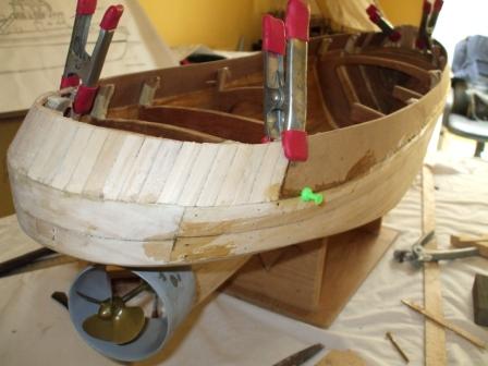

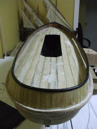

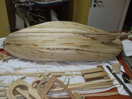

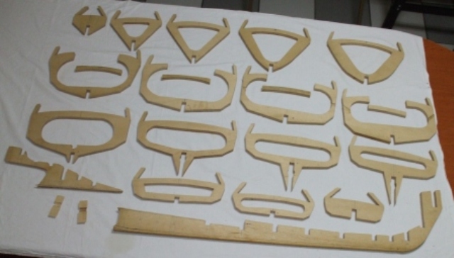

boas a todos
esta é a minha primeira experiência em rc e a primeira obra que coloco aqui
como já perceberam sou de Portugal ,a escala é 1/25 bem chega de falar e venham as fotos espero que gostem

Paulo, seguiré el proyecto con interés y lo pondré en la pagina de documentación sobre este tipo de remolcadores que tenemos publicada con el plano.
http://www.modelismonaval.com/magazine/ ... rtobilbao/

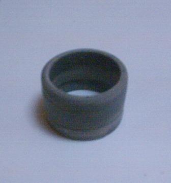

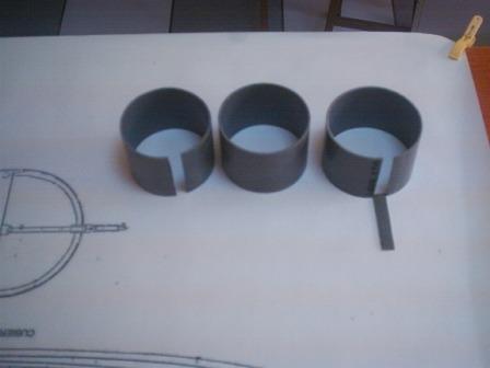

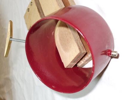

Si no entiendo mal la tobera son tres pedazos de tubo del mismo diametro, dos con cortes para que puedan encajar por dentro y por fuera del central, para luego darle la forma torneando.

ola Joaquin Yarza em relação a tobera foi feita do seguinte modo o pedaço inteiro ficou no meio o do lado esquerdo tirei um pedaço e ficou no interior o do lado direito foi cortado ao meio e juntei o pedaço que saiu do outro e ficou na parte exterior foi tudo colado com cola pvc e foi torneado a forma desejada

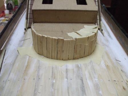

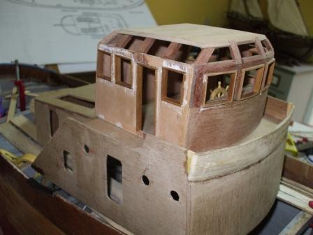

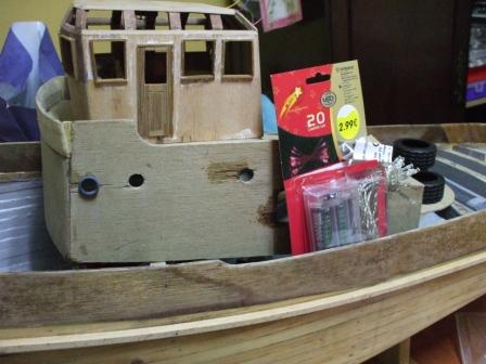

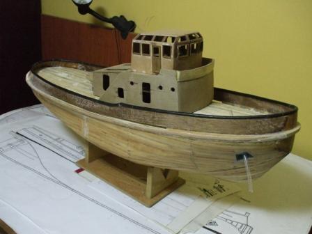

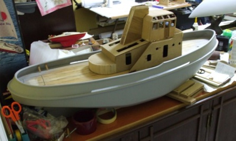

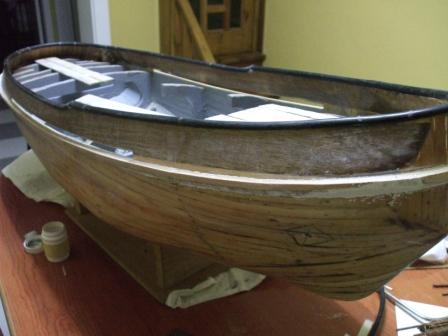

mais umas fotos
estado actual
estado actual

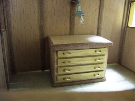

interior da ponte mesa de cartas

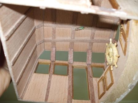

interior da ponte
interior da ponte

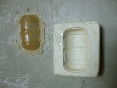

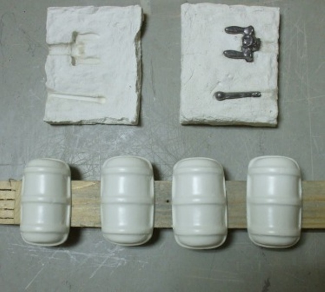

a fabricação das balsa salva vidas e ancoras

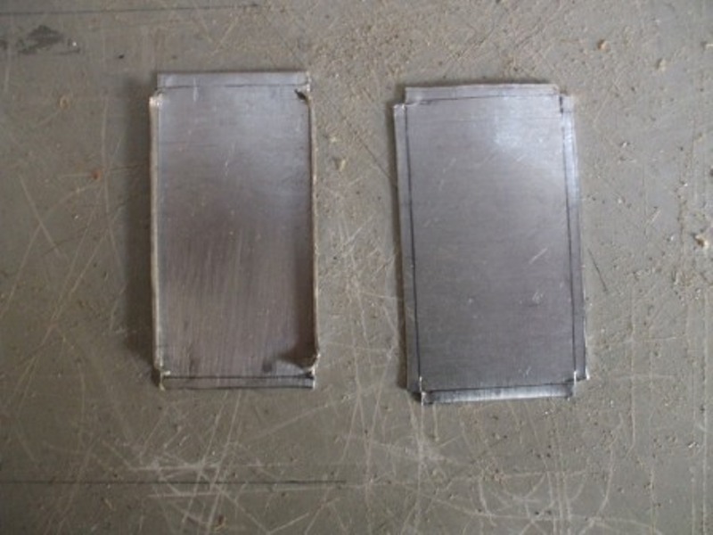

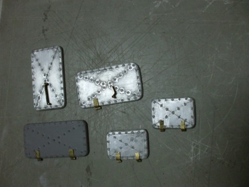

Homem dos sete instrumentos
tem dias :mrgreen: :mrgreen:

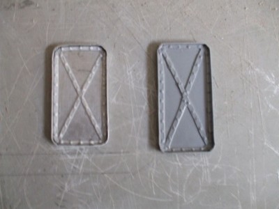

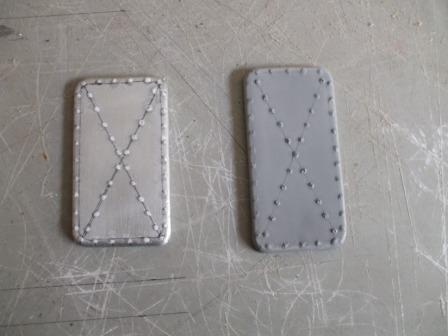

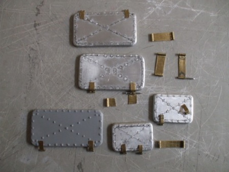

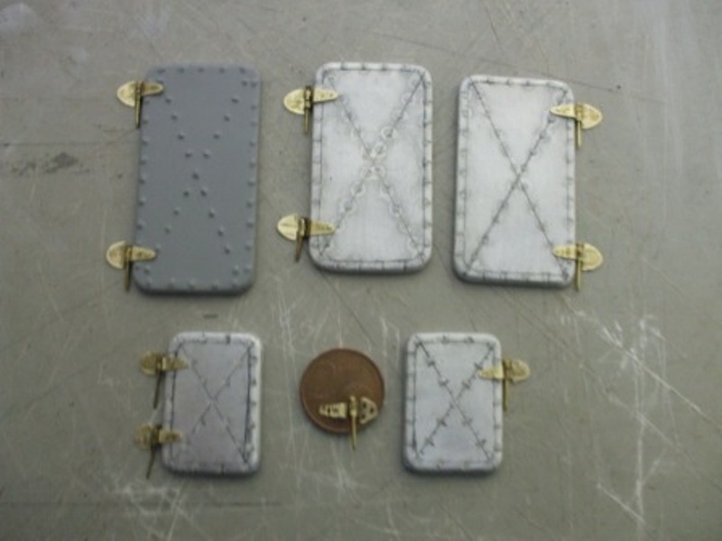

umas fotos das portas

Bonito!!muito bonito, vale a pena ou não esmerar a obra ? vale pois .....daqui a uns tempos não paras de olhar para ele :D

pois certamente que vale e eu como comecei nos estáticos estou sempre a ver se falta um pormenor o que posso acrescentar, quanto a olhar para ele já começo a olhar mas ainda por outra razão , de ter de fazer centenas de rebites como esses que fiz nas portas :mrgreen:

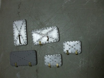

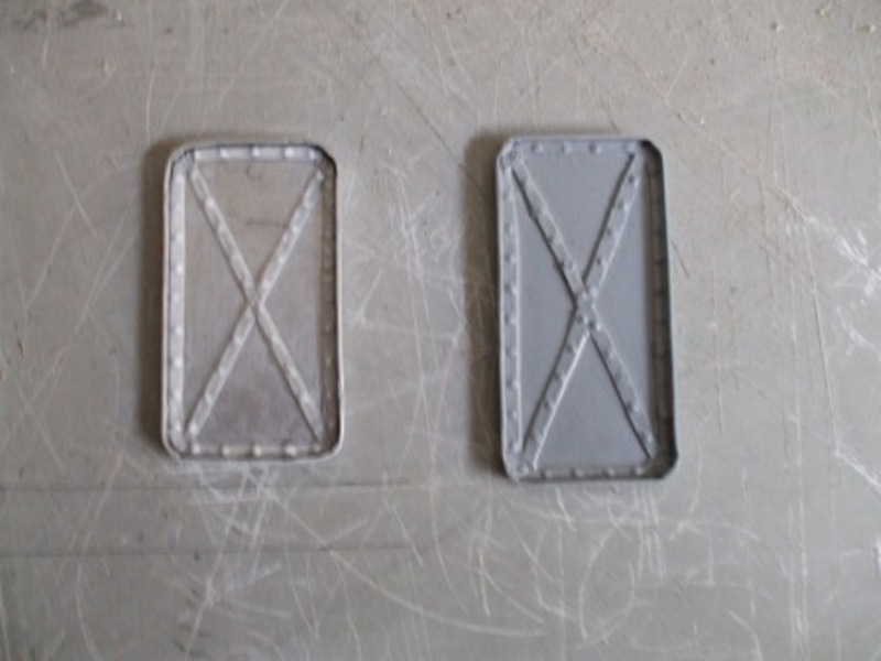

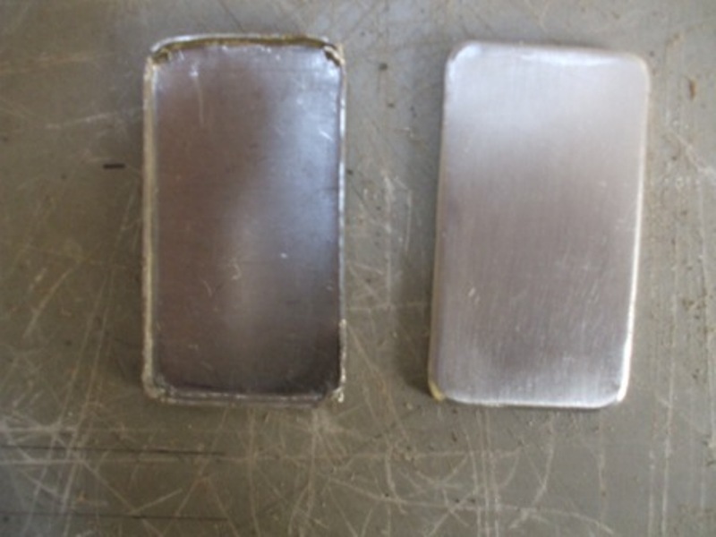

mais um pequeno trabalho , mas com muitas horas de trabalho
agora vou tratar dos puxadores

Bonito!!! Já passei por essa fase o ano passado :D
