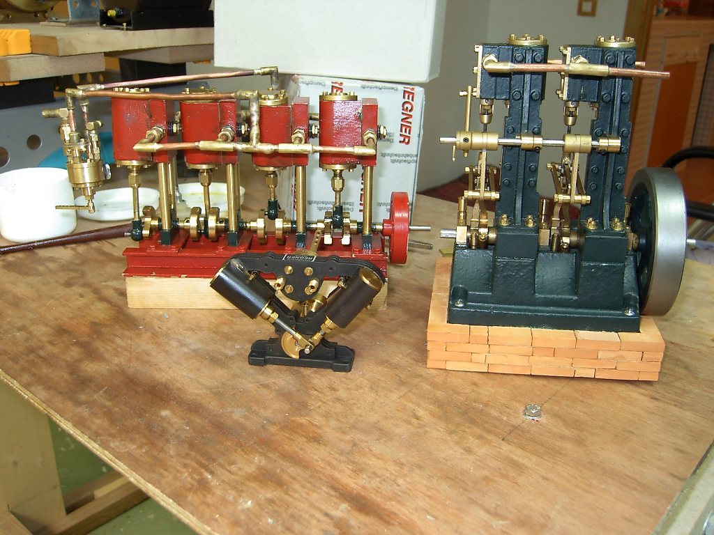

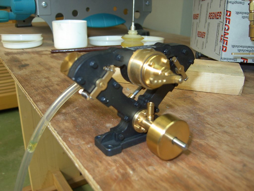

Uno de los motores que seleccione para adquirir e ir cogiendo experiencia en vapor fué el Venus de Regner de dos cilindros oscilantes en V. Los pistones son de 10 mm de diámetro y 14 mm de carrera. Fué una colada mía pues pensé que al igual que otros motores que he ido montando y ajustando, este vendría en kit de montaje. Y no es así. Pertenece a la gama de Regner de listo para funcionar e instalar en un modelo. Cuando lo recibí me enteré pero ya no tenía remedio (problemas con el idioma, de alemán ni papa). Por otro lado el coste no fué excesivo, unos 150 € aprox. ´Lo había dejado sin probar en el armario y hoy lo he probado y he sacado unas fotos y videos cortos que muestro aquí pues puede ser interesante para cualquiera que quiera iniciarse en modelos de vapor sin complicarse mucho la vida.
El motor está muy bien acabado y es muy estético para mi gusto. En cuanto le he metido aire, con un poco de aceite, ha arrancado con suavidad y poco ruido. Lleva un inversor que hace a la vez función de regulador de velocidad y lo hace muy bien y de forma progresiva. Adjunto un par de fotos por delante y detrás y con el Neptune y Oszi al lado para hacerse idea del tamaño. Veo muy adecuado este motor para mover un modelo de vapor de 80-90 cm de eslora con una pequeña caldera vertical. De hecho, quizá en un futuro me anime y reconvierta mi African Queen con este motor. Al tener un solo mando con función de adelante-atrás y regulación de velocidad, con una emisora de 2 canales, que es la que tengo para ese modelo, sería suficiente.

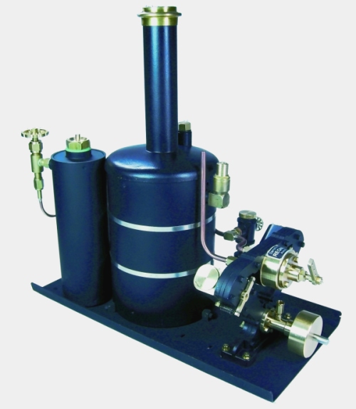

Aquí hay dos opciones posibles con el motor Venus y dentro de cada una de ellas algunas variantes.
La primera opción, la más simple para empezar y posiblemente más económica es comprar un grupo completo que ya viene listo para funcionar. Solohay que ponerle gas y aceite y acoplarle un cardan que conecte directamente con el eje del barco. Sería el grupo Vivian que te costaría 420 € más portes. Te adjunto foto del grupo. Las variantes posibles sobre este grupo sería añadirle posteriormente una válvula reguladora de gas. La caldera tiene un diámetro de 70 mm y una capacidad de 130ml que te daría una autonomía de navegación e unos 15 minutos calculo.
La segunda opción es comprar por separado el motor Venus 142 €, la caldera y aquí tienes dos variantes de caldera vertical, la de 70 mm con capacidad de 110 ml por 153 € y la de 80 mm con capacidad de 320 ml por 243 € (es la que yo te recomendaría para el African Queen) y dos variantes de depósito de gas de 100 ml por 50€ o 135 ml por 62 €.
A lo anterior tendrías que añadir algún pequeño material, tubería de cobre, válvula RC, engrasador,etc con un coste que habría que calcular pero que en total iría por debajo de 50 €.
Esta segunda opción implica que tienes que hacerte tú la caldera y la instalación. El hacer la caldera no implica soldar la virola y las tapas ya que eso viene hecho. En realidad es bastante sencillo y no implica ninguna complicación para un modelista estático. Solo hace falta saber un mínimo de soldadura . Para mí es mucho más divertido que comprar la caldera hecha y además te permite más juego de añadidos posteriores y cambios. Y te permite ir a una caldera de más capacidad y autonomía. En contrapartida te va a costar algo más y no te queda tan estético que si compras el grupo terminado que al venir de fábrica está mejor acabado que si te lo haces tú.
