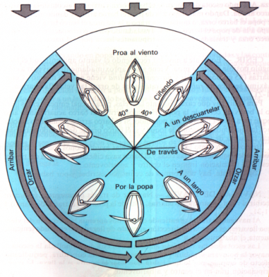

Échale un vistazo a los videos que hay en Youtube y fíjate en la posición de las velas.
Con mucho viento las velas mas tensas y con poco viento las tendrás que dar más bolsa, mas sueltas.
Te dejo un dibujo de la posición de las velas según el viento (espero saber ponerlo)
Antes de echarlo al agua asegurare que lo tienes todo encendido que funciona correctamente que tiene la tapa bien cerrada y no te vendría mal hacer una prueba en la bañera dejándolo un rato por si entra agua por algún sitio.
El primer día que lo navegues sácalo de vez en cuando y comprueba que no entre mucho agua que es una de las razones por la que se rompe la electrónica.
Espero haberte ayudado y tranquilo que es muy fácil llevarlo.
Pd.Botavara de la mayor en ceñida el ancho de un dedo desviado del centro del barco y botavara del foque unos 3 0 4 dedos .(como en esta foto del enlace a picasa)

Muuuchas gracias, el dibujo me ha sido de mucha utilidad y me deja tranquilo el saber que con las brisas de Córdoba no va a volcar.
