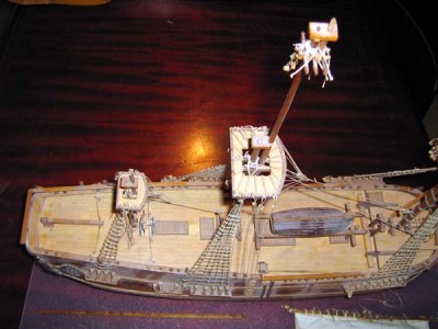

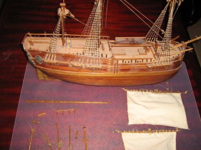

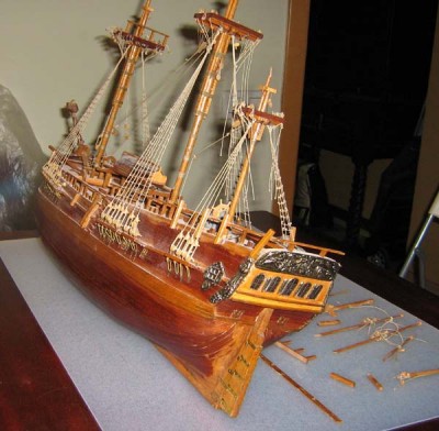

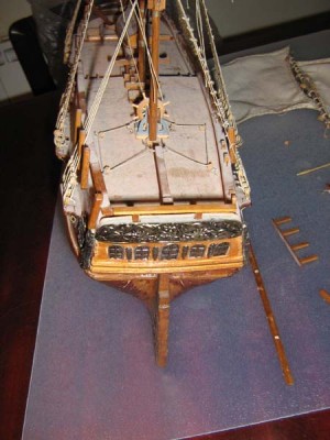

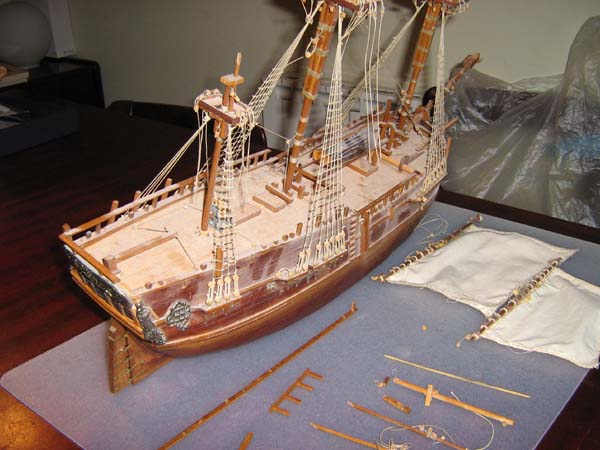

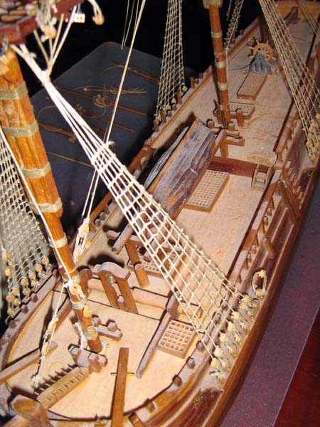

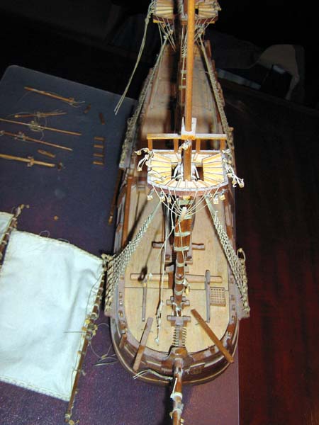

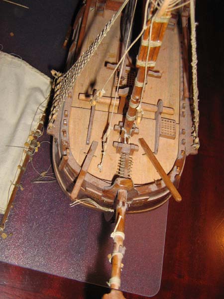

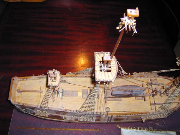

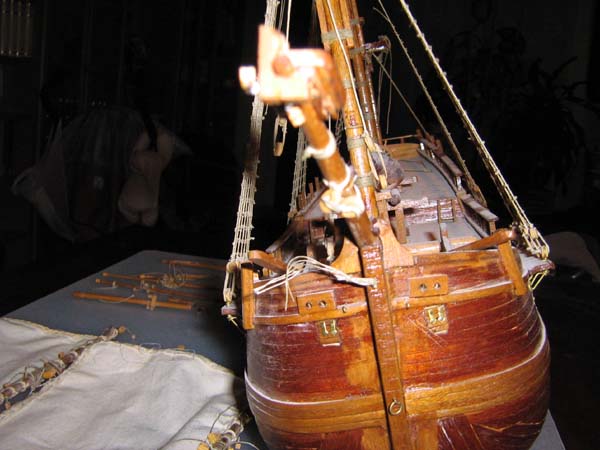

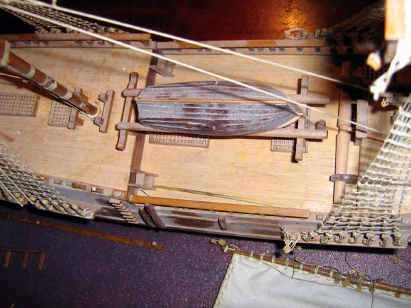

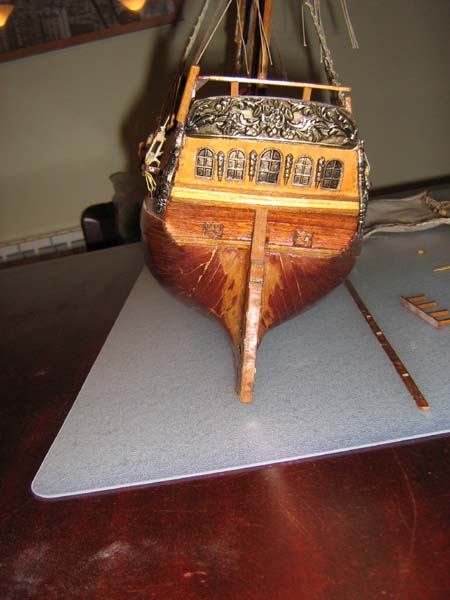

Finalmente ha llegado. Toda una peripecia digna del barco original, hace aproximadamente un mes que zarpó de Ibi y ayer llego a Sant Cugat.
Sigue un reportaje fotográfico del estado de llegada, desgraciadamente ha sufrido algunos daños añadidos durante esta singladura, pero nada que no se pueda reparar y casi nada que no se tuviese que tocar con el fin de aproximarlo a la monografía de Conway que será el patrón a seguir.
Pretendo comenzar desde el primer punto en que sea posible empalmar, mínimamente, con la mencionada monografía. Es decir quiero que, al final, el barco siga siendo el barco de Edcovi.
Aunque nunca he creído en el trabajo de modelismo en equipo, este puede ser, realmente, un proyecto conjunto. Me explico los modelistas que sepan hacer ciertas piezas, o dispongan de de herramientas y equipos para hacerlas, podrían colaborar. Ejemplo: Cañones, cureñas, cabrestante, esculturas, linternas, farola, motones, palos, perchas, etc., etc., etc. Si alguno se anima, lo dice, le envío los planos de la monografía y la escala, o se los escalo directamente. Yo me encargo del montaje y finalización.
¿Os parece? ¿Quien se anima?.

Muy bien Zapalobaco, estoy deseando ver como lo haces, seguro que va a quedar genial.
Estoy viendo las fotos y creo que no ha sufrido ningun desperfecto, creo que ya estaba asi, jeje

Dicho lo cual informo:
He retirado la arboladura que quedaba, ya que era necesario, he retirado los palos, y todos los elemento que caían a la sola leve presión de mis dedos.
He retirado la jarcia hasta las vigotas de las mesas de guarnición.
Queda entendido que quiero respetar tu barco así que mi intención es detenerme una vez limpia la cubierta, las mesas de guarnición y los adornos de la popa.
Luego limpiaré, lijaré, y, seguramente pintaré la franja de refuerzo lateral con tinta negra, y las bordas exteriores sobre la cinta en azul claro.
Las bordas interiores me gustaría pintarlas de rojo así como casi todo el acastillaje, al modo del enlace del polaco.
¿que os parece?
Evidentemente se podría repetir los forros del casco y cubierta, pero creo que están suficientemente bien y rehacer el barco es que deje de ser el barco de Edcovi.
