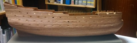

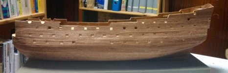

En la construcción de mi PILAT estoy ahora en la fase de aplicar masilla de carrocero a la superficie del casco para su lijado posterior y pintado. Hasta ahí no veo problema a pesar de no haber usado nunca la masilla pues compruebo que es muy sencilla de aplicar y se lija muy bien.

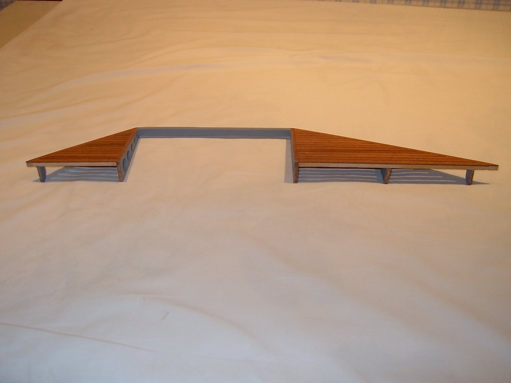

Pero me asalta una gran duda. En la sección central del casco una vez aplicada la masilla y bien lijada tengo que poner a cada lado del casco las extensiones de la foto 179 que servirán de apoyo de los cubre paletas y de los cojinetes de los ejes de los motores de vapor. Yo pensaba pegar con epoxi estas extensiones al casco. Y ahora después de ver la consistencia de la capa de masilla de carrocero me asalta la duda de si la capa de masilla que estoy aplicando al casco será capaz de hacer buen agarre con el epoxi y las extaensiones citadas. O por el contario, si se comportará casi como una pintura y en cuanto se someta a las extensiones a algún esfuerzo se vendrá abajo.
