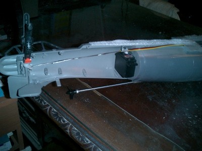

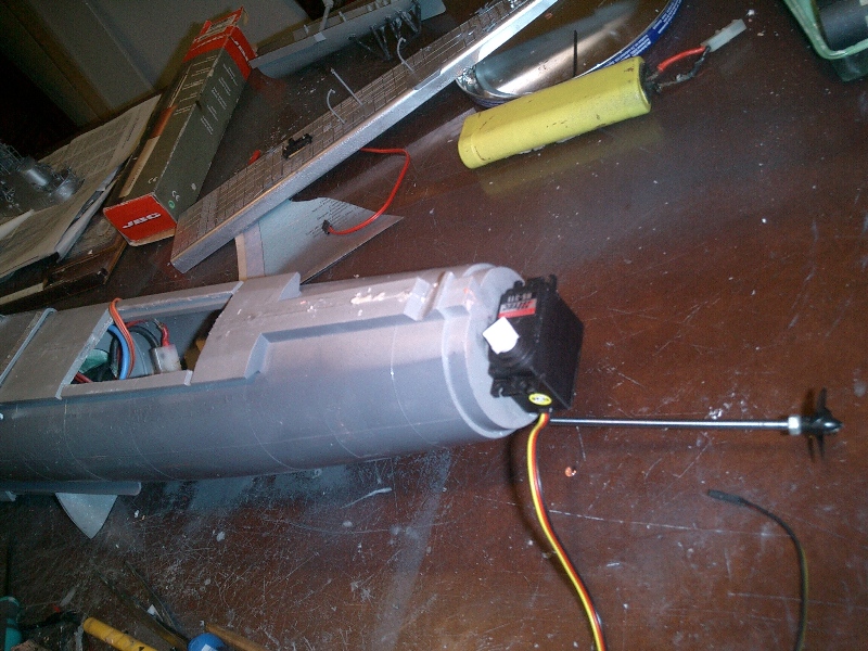

Los trabajos de RC se realizan en la parte de popa del gran cuerpo central y en el de popa (servo del timón y timón).

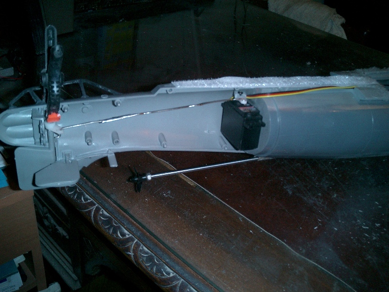

El servo del timón se pega al extremo exterior de popa del cuerpo principal. El timón es el mismo del kit original al que se le han quitado los topes que le inmovilizaban en el kit (no hay que olvidar que es un kit estático) para permitir su giro.Basta un
Bocina del eje de la hélice ya colocada.Las dos mitades del modelo van selladas con silicona en su unión para asugurar su impermeabilización.

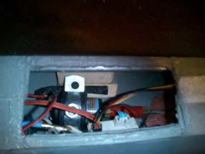

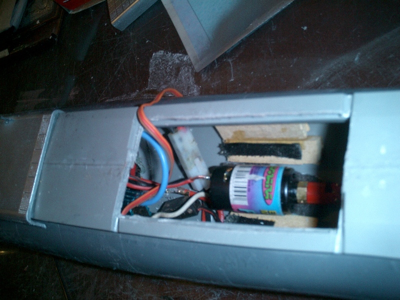

Ambas mitades ya unidas y con parte del equipo RC ya incluido. A ambos lados de donde  ubicamos el motor se pegan dos tacos de madera que servirán  para unir  mediante una abrazadera, el motor al casco.

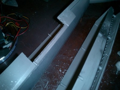

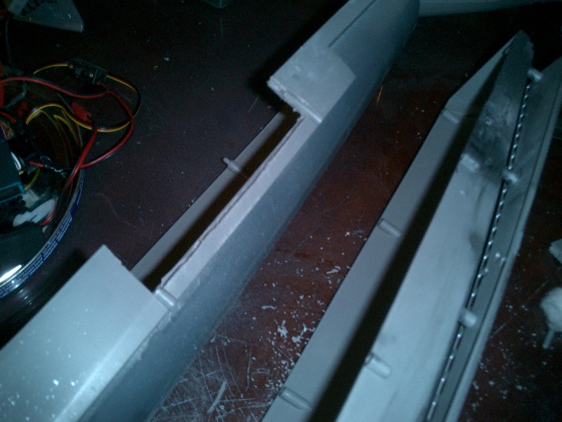

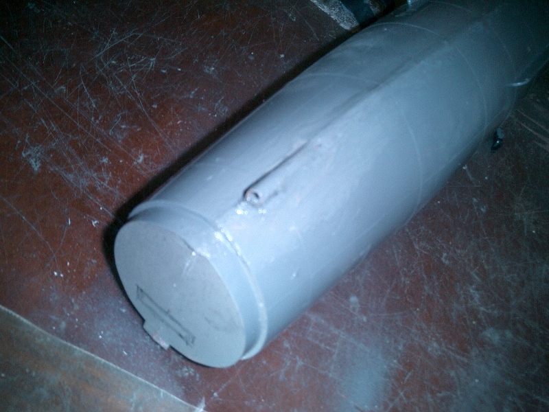

Corte en cada mitad del cuerpo principal en donde irá el compartimento. Se realiza  antes de pegar ambas mitades y previamente  tambíen antes de pegarlas habremos lastrado el interior de cada mitad (en mi caso con  1 kg de arcilla de modelar que se ajusta

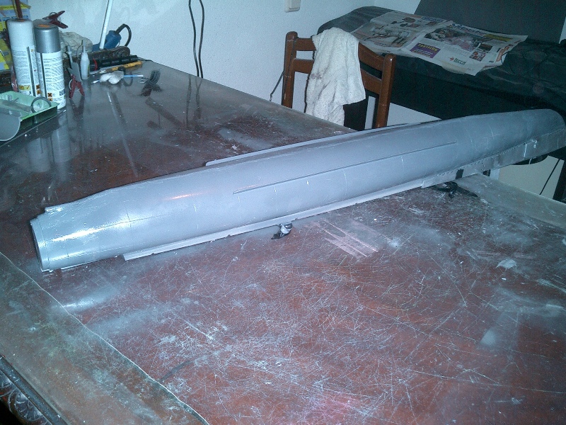

Cuerpo principal del modelo sobre el que se hará el compartimento a popa para incluir parte del equipo RC (en mi caso lo hice a unos 15 cm del extremo de popa y con una abertura  de también15 cm )

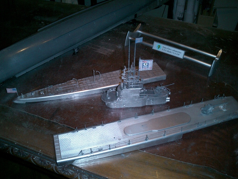

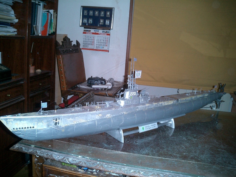

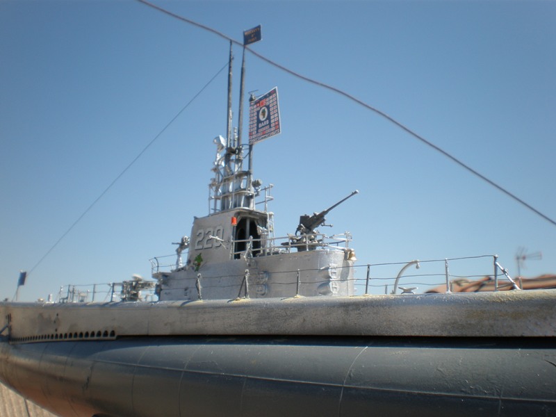

Vsta de la torreta, peana y dos de las tres cubiertas  de que dispone el modelo (faltariá la  de proa)
Detalle de la torreta. Lo del cable de la derecha, es el de tender la ropa  de mi mujer (fallo técnico)

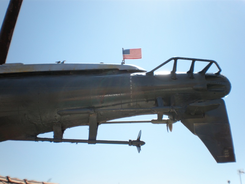

Vista del timón al que amplié en profundidad para una nejor maniobrabilidad y de los anclajes del eje del timón para evitar vibraciones.
Abrazadera del motor ya colocada y unida a los tacos de madera pegados al casco.
Vista de como queda el acceso  a interior del casco para el  equipo, el servo del timón y el eje de la hélice.

El motor utilizado si bien no es en apariencia muy potente (es un 480) la verdad que al no tener reductora mueve con mucha holgura los 2600 kg que al final desplaza el modelo, por lo que recomendaría incluso un motor aún mas pequeño.
La hélice es una tripala de paso 4 mm y rosca a derecha de 32 mm de diámetro. La batería es una normal de Ni-cad de 7,2 V y 2200 mA. El servo es un Hitec de los más sencillos y en este modelo en vez de los clásicos microinterruptores que dispongo en casi todos los construidos por mí, le incluyo un variador de velocidad dado que no dispongo de espacio para incluir otro servo y los dos micros.

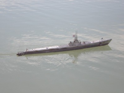

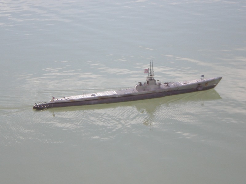

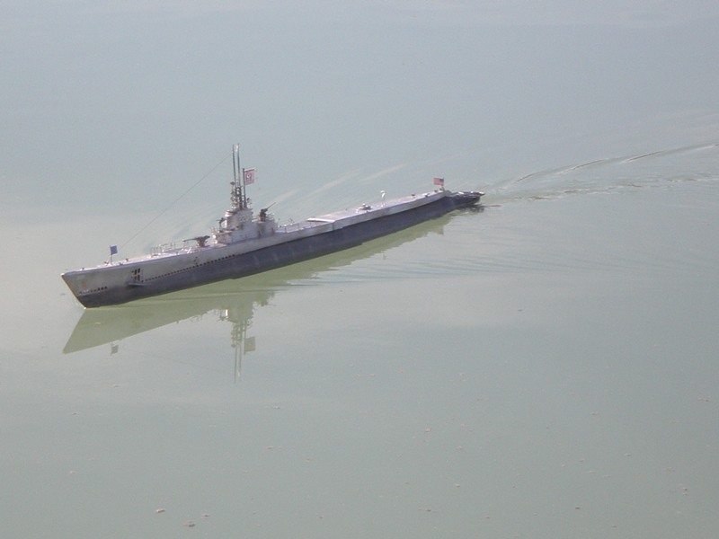

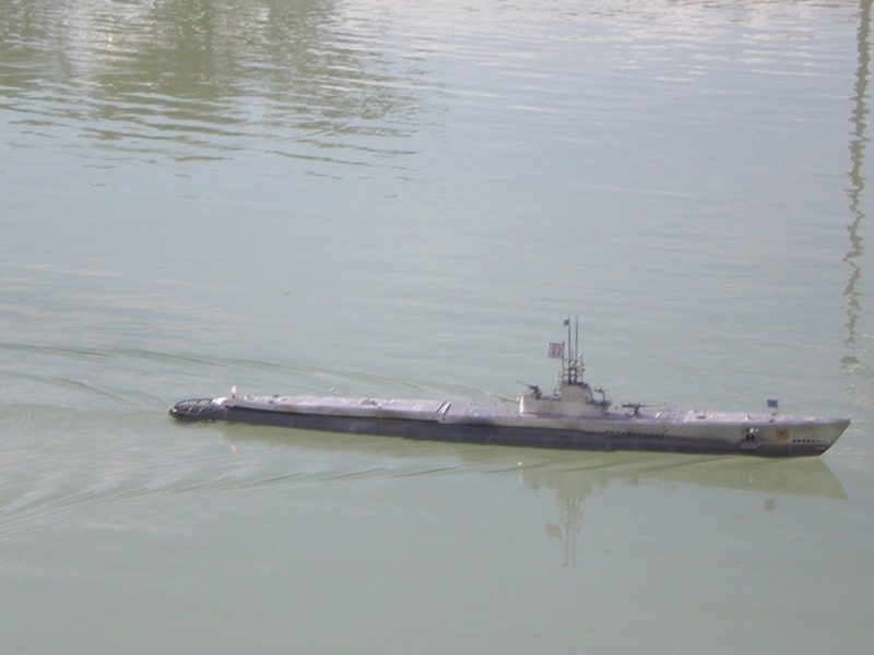

Hay que tener la precaución de iniciar la marcha lentamente para evitar peligros de escorajes, ya que el motor es potente para el peso del barco y su escasa manga.
La navegación se realiza sin problemas.

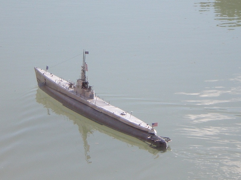

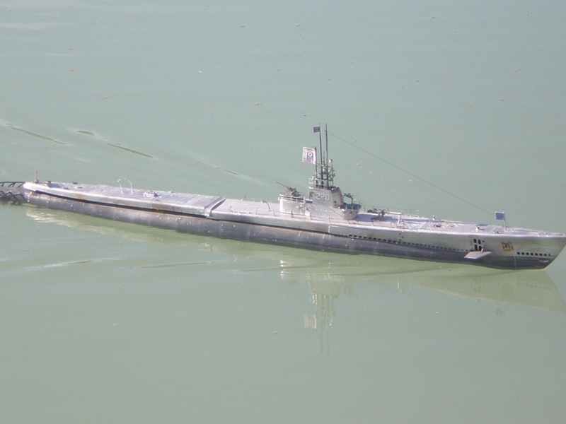

Detalle de la maqueta practicamente terminada

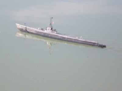

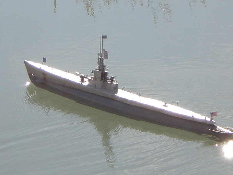

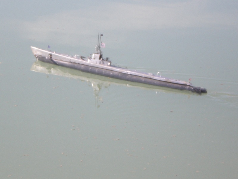

El arranque brusco del motor a toda velocidad produce un cierto escoraje del modelo.

Felicidades realizaste un magnifico trabajo, en mi opinion si le lastraras un poco mas, escororia mucho menos, te lo digo ppor experiencia porque el mio, no escora nada, porque tiene aprox. 3.5 kg de lastre.
