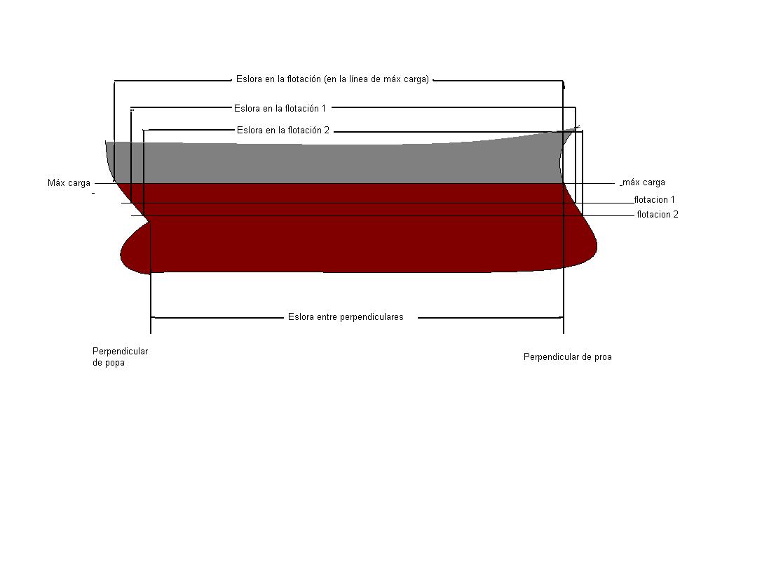

Salva.P
Mensajes: 430
Ubicación: Pto Sta Maria.
Re: esloras
Mensaje por Salva.P »
codaste escribió:.Segun lo que entendi de lo que me dice Salva P.,sobre esa linea blanca marcada en el casco es donde se toman las perpendiculares de proa y de popa para indicar la eslora entre perpendiculares
No exactamente: En la lína de flotación a máxima carga, toma en proa donde corta con la roda: eso es la perpendicular de proa. Toma el eje del timón (o el codaste, depende): eso es la perpendicular de popa. La eslora entre perpendiculares es la distancia entre estas dos rectas.
Toma cualquier línea de flotación (a máx carga, a media, en rosca...) donde intersecciona en los extremos de proa y popa, tomas la distancia y éso es la eslora en la flotación.
A ver si se ve en el mono:
Edito: qué tontería complicarme con dibujitos. Mira esto que estamos en interné:
http://es.wikipedia.org/wiki/Eslora
