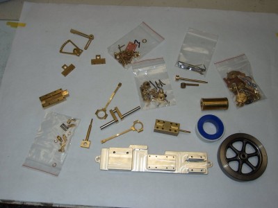

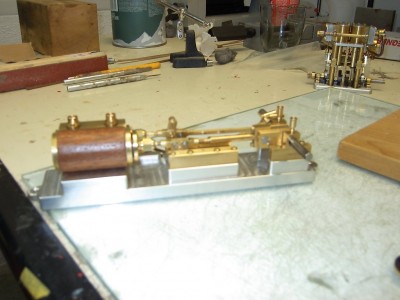

Acabo de recibir el motor despiezado Liegende 12/36 de Regner. Lo voy a montar en su versión bicilíndrica (la versión básica es de un sólo cilindro). Es un motor horizontal con pistones de 12 mm de diámetro y carrera de 36 mm. Tiene unas dimensiones considerables y sólo el volante pesa 450 gr. El inversor es tipo Stephenson. El aspecto general de los materiales es excelente, calidad alemana. Desgraciadamente las escuetas instrucciones también tienen calidad alemana. No me preocupa por el montaje en sí pues ya tengo una experiencia y las fotos de los despieces son claras y es fácil imaginar el proceso de montaje así como la colocación de empaquetaduras para hacerlo lo más hermético posible. Sin embargo donde pienso que puedo tener problemas es con la regulación del recorrido del pistón y del inversor. Ya veremos pero seguro que lo soluciono (a lo mejor con un sabio consejo en su momento).
Pero vamos al grano. El motor se presenta en dos cajas muy parecidas ya que se suministra, como he dicho en versión monocilíndrica, en cuya caja incluye el mando del inversor y una caja adicional sin el mando del inversor pero con las piezas de conexión de ambos cilíndros.

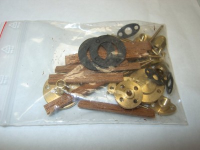

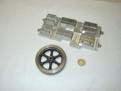

La 952 muestar solo el embalaje del contenido de cada caja. En la 953 hemos sacado el contenido de la caja básica para proceder a su recuento. En la 954 el contenido de una de las bolsitas de esta caja. En la 955 pongo las dos bases juntas, tal como quedarán al final, junto con el volante de inercia y una moneda para que os hagais idea del tamaño que va a coger.
Hacemos el recuento y vemos que en pequeña tornillería tenemos material de más. Sin embargo nos falta un pequeño espárrao de acero de 2mm, es probable que no sea necesario aunque aún no lo tengo claro, y en cualquier caso es muy fácilmente sustituible. Sin embargo me faltan en los dos motores las juntas de las tapas de la caja de válvulas del inversor. De momento voy a hacer el montaje sin poner estas juntas y el lunes les pediré que me las repongan y las pondré más tarde.

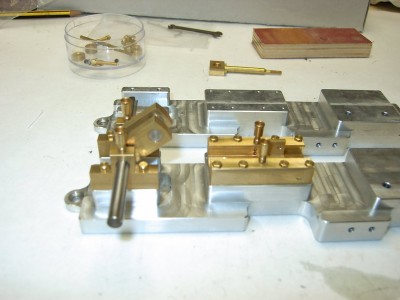

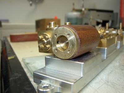

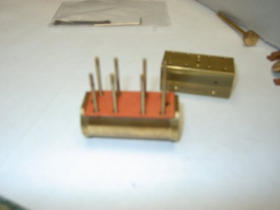

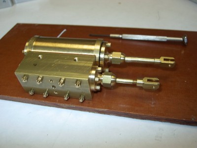

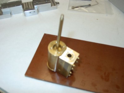

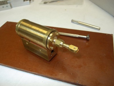

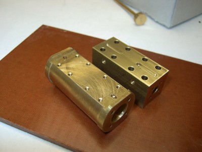

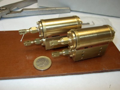

La 957 enseña un cilindro y su caja de válvulas y se presentan cara arriba las superficies que van a ir unidas. En la 959 ya he puesto la junta bien impreganas en aceite así como los espárragos roscados que van a hacer la unión. Previamente he lapeado todas las superficies de contacto con lija de agua de 400 mojada en aceite.

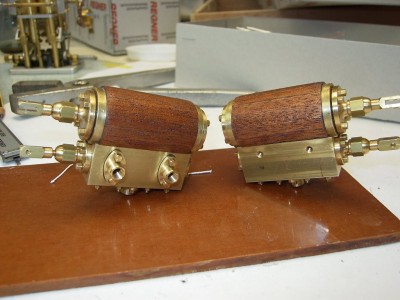

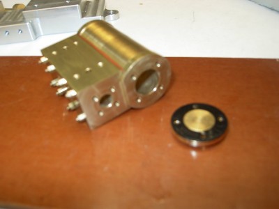

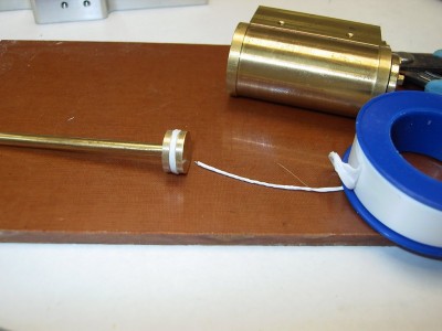

En 961 se ve el conjunto cilindro-caya ya montado y a su lado la tapa del cilíndro con su junta. Antes de montar la otra tapa del cilindro tengo que meter el pistón. Este lleva un canal entre los dos discos y por las fotos del manual veo que han hecho una junta haciendo un cordón con teflón y rellenado el canal. Hago lo mismo como se ve en 962 y me cuesta bastante meter el pistón en su cilindro donde previamente he puesto un par de gotas de aceite. En la 963 ya está metido. Ahora hago lo mismo, después de poner la otra tapa, para conseguir estanqueidad en la misma. Meto un cordón de teflón con 2 a 3 vueltas alrededor y dentro de la terca de cierre(964). En la 966 con la cruceta colocada el pistón terminado a falta de regular el recorrido que haremos más tarde cuando tengamos las ideas más claras.En la 967 está el conjunto cilindro-caya acabado ( también a falta de poner las juntas a las tapas de la caja y a regular el recorrido del pistón de la válvula inversora)

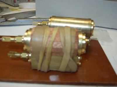

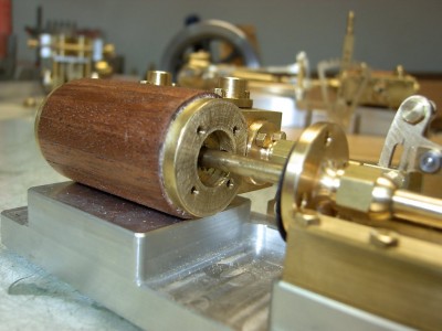

Hemos repetido lo anterior con el segundo cilindro y a continuación vamos a forrar los cilindros con tablillas de madera. Lo hacemos con epoxi y sujetamos las tablillas con gomas. Una vez seco lijamos y quitamos restos de pegamento y le damos una mano de tapaporos. Más adelante le daremos una segunda y terminaremos con cera.

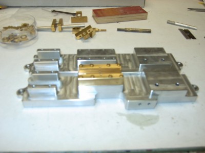

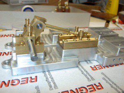

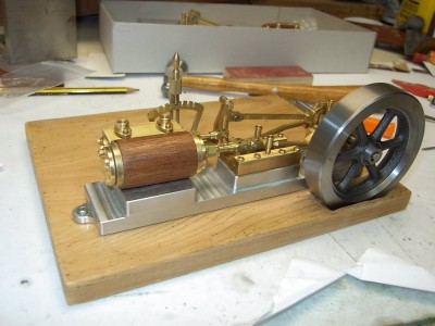

Pasamos a proceder con el resto del montaje. En la 972 montamos la guía de la corredera. En la 973 tenemos ya puestos los soportes del eje, el propio eje, los engrasadores de la corredera y de los soportes del eje y la propia corredera. En la 976 le hemos añadido la biela que une la corredera con el eje. Supongo que esta biela tendré que ajustarla con el pistón más adelante haciendo girar la cruceta.

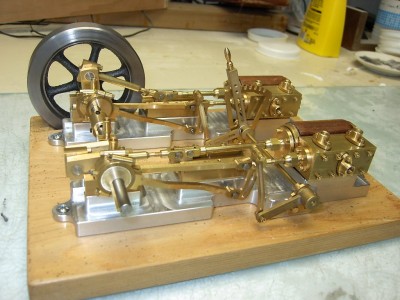

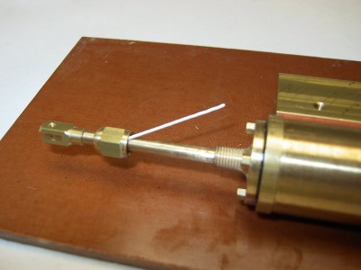

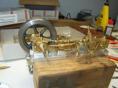

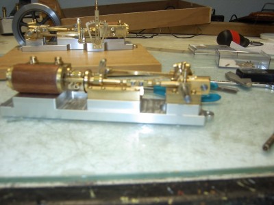

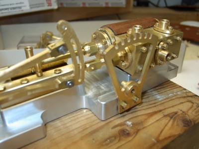

Le he colocado el conjunto cilindro-caja amarrado ya a la corredera. Aquí ya he hecho, jugando con las roscas de las crucetas, la regulación del recorrido del pistón cogiendo como base la posición más extendida del cigüeñal. Le he colocado también el volante con lo que coge mucha más apariencia y previo ajuste de la chaveta en su chavetero las excéntricas con sus brazos(foto 977). En la 979 vemos colocado el engrane para el posicionamiento del mango del inversor y la pieza de unión de los brazos de las excéntricas donde se enganchará la cruceta del eje del inversor. Las 980 y 981 permiten ver desde el lado del cilindro el montaje terminado en las dos posiciones extremas del inversor. Las dos últimas son las mismas pero vistas del lado de la caja.
No tengo aún resuelto la regulación de la posición del eje de la caja de válvulas que dejaré para el final.

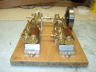

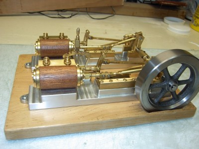

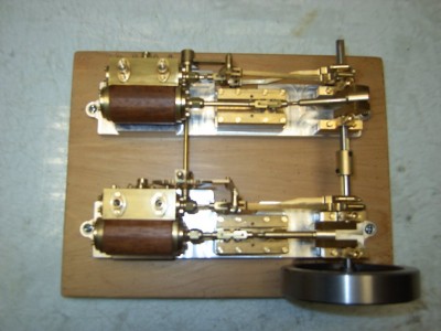

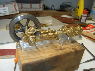

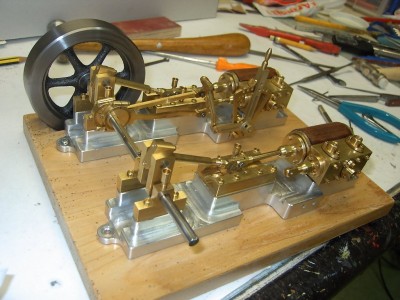

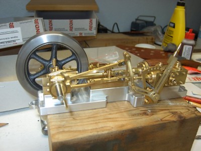

Para seguir adelante con el acoplamiento de los dos motores preparo una tabla a la medida en la que hago una cajera para permitir el movimiento del volante.La 984 y 985 muestran el motor colocado y amarrado en su sitio con el alojamiento del volante. Para la foto he dejado la palanca del inversor en su posición intermedia en la que debo dejar que no entre vapor por ninguno de los accesos al motor. Supongo que las dos posiciones inmedinatamente detrás y delante de esta tampoco permitirán el acceso.

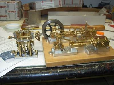

En la 986 pongo el montaje del segundo cilindro para ver el efecto que quedará del motor acabado. En la 987 pongo a su lado el motor que le pondré al PILAT para comparar el tamaño y aspecto general.

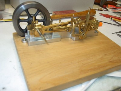

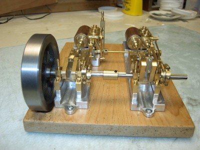

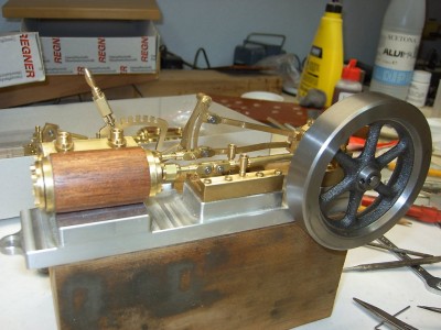

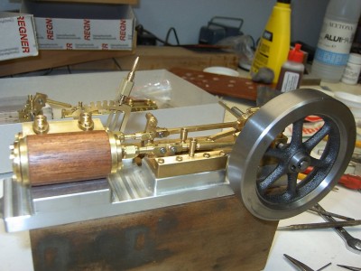

A falta de pedir y recibir las juntas de las cajas de válvulas y regular el recorrido de estas he terminado el montaje y ajuste del motor. Las dimensiones de la pieza de madera donde asienta son de 18,5 cm de ancho por 24,5 cm de largo. La longitud está bien pero me queda la duda de la anchura, podría cortar los ejes de empalme y reducir el ancho bastante. Claro que queda toda la instalación de tuberías que voy a tratar de hacer bien organizaday distribuida. ¿Qué opinais? ¿Debería reducir el ancho? Si lo pusiera en el PILAT tal como está me sobraría sitio pues el bimotor me ocupa más espacio (son dos motores claro, más pequeños, pero dos)
Joaquin Yarza
Mensajes: 2487
Mensaje por Joaquin Yarza »
Yo reduciría el ancho lo mas posible, siempre y cuando no te entorpezca las conexiones de los tubos de vapor y tambien porque una tabla de ese ancho se va a mover creando tensiones en el cigueñal. La bancada la haría de otro material que no se mueva con la humedad.

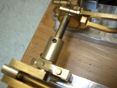

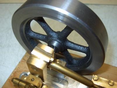

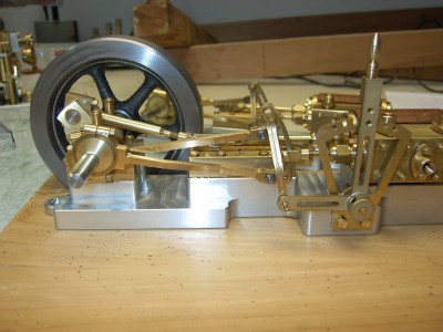

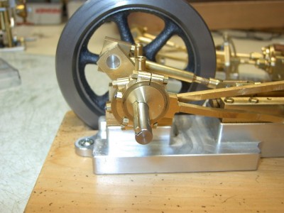

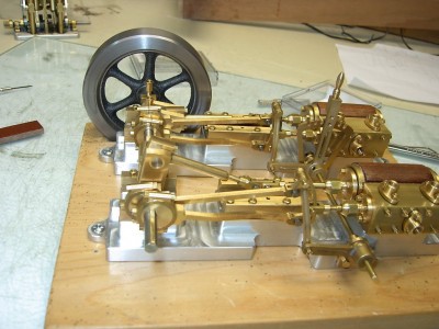

Me he liado la manta a la cabeza y he acortado el eje tal como calculé 12,5 mm. El conjunto ha quedado más compacto y tengo sitio para sacar las tuberías de entrada de vapor hacia arriba justo en la misma entrada a la caja por medio de un racor en L. La pena es que es M5 y las L que tengo son M6, pero estoy a la espera que me manden de M5 así podré terminar la instalación y empezar con la pruebas la semana próxima creo. En el proceso me ha parecido que la distribución tenía algo que no me acababa de gustar y me ha parecido que había montado las excéntricas del revés así que las he vuelto a montar y dejado como muestran las fotos 3001 y 3002.
Vuelvo a hacer el montaje del conjunto después de cortar el eje como muestran las 3002 y 3006. Pero me he colado en los cálculos. Como se ve a ojo en lá 3006, no me cabe el volante en el hueco entre el casquillos de empalme y las bielas del primer motor, me falta un milímetro. Tampoco estoy seguro de que me vaya a gustar el efecto estétici de poner el volante en medio ahora que he acercado los motores. En cualquier caso creo que merece la pena probar y ver el efecto, Como no cabe he pensado quitar al volante el moyú saliente al lado del agujero del eje y en el lado opuesto al agujero para el prisionero, se ve bien en la 3007. Y pondríamos pegado el volante con el salinete mecanizado contra el casquillo de unión en la posición de la 3008. Quitar este saliente creo que con un torno se hace muy fácil, pero yo no tengo, con tu permiso Xavier te mandaría el volante para que me sacaras del apuro una vez más. Me parece que terminaré comprando un torno de metal pues estoy abusando y además es una tabarra tanta ida y vuelta ( de momento ya he pedido un juego completo de terrajas y machos de roscar desde M2 a M6)

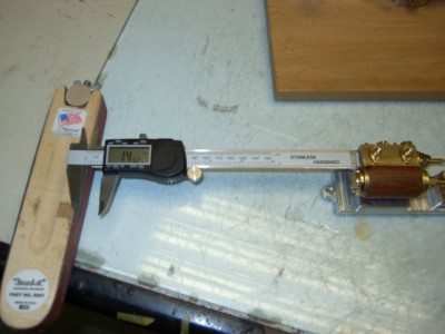

Al haber cambiado la posición de las excéntricas he tenido que volver a calibrar la posición de las vávulas de admisión y de paso he repasado también la posición del pistón del cilindro. He comprobado que no había explicado antes como lo había hecho, así que aprovecho y lo indico ahora.
Primero la posición del pistón. La camisa del cilindro tiene en cada extremo un agujero para entrada del vapor proveniente de la válvula de distribución, como todos los cilindros de doble efecto. El cilindro tiene una largo interior de 50 mm y el pistón hace un recorrido marcado por la leva del cigüeñal de forma que va de un lado a otro del cilindro pero sin llegar hasta el extrmo pues entoces no entraría el vapor. Colocando el pistón en sus posiciones más extremas medimos la distancia que hay del borde del pistón al final del cilindro en cada posición y vemos que la suma de estas distancias es de 8,6 mm. La posición del pistón será la correcta cuando la distancia a cad extremo en las posiciones extrema sea la misma de 4,3 mm. Entonces ponemos el pistón en su posición más corta y lo vamos girando con relación a la cruceta las vueltas necesarias para conseguir esta medida tomando la medida soltando la tapa ciega del cilindro. Las fotos 993 y 997 nos muestran conseguidas esas distancias.
La regfulación de la posición del eje de la válvula dentro de la caja es similar. La distancia entre los extremos de los discos del eje de la válvula (imagen "eje válvula") es de 17 mm. La medida interna a lo largo de la caja es de 46 mm, luego 46-17=29 mm debe ser la suma de las dos distancias a los extremos con la válvula en posición de espera de vapor. Divideindo entre 2 sacamos que debe hacer 14,5 mm a cada extremo en la posición de reposo (foto 999). Ponemos el pistón del cilindro en una posición extrema y colocamos el mango del distribuidor del vapor en la posición central (tiene 7 posiciones). Como antes giramos el eje en su cruceta hasta conseguir los 14,5 mm y ya está (espero).
