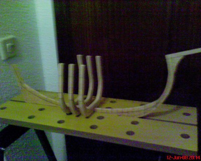

Gracias isidro, una pagina lo mas de interesante por cierto. Me llego informacion de esa forma de hacer las cuadernas cuando ya habia empezado a construir. Es la primera vez que intento hacer un barco, y no he querido entrar en tantos detalles porque me he ido informando poco a poco. Iva a hacer un kit, pero me llena mas hacerlo desde unos planos. Por medio de mamparos me parecia un poco simple, asi que he ido mezclando las dos tecnicas
Los planos los baje de internet, y ahora comprendo las difilcutades que voy a tener que pasar por no haberlos comprado (ya pondre fotos de dichos fallos en el plano o fallos mios) asi que ire improvisando en la marcha de construccion haber que sale al final.
No tenia ni idea de barcos, y agradezco a todos los que usan este foro porque entre las respuestas que me dieron en su momento y el ir leyendo las dudas y opiniones de los demas voy abanzando en este reto personal.
Gracias a todos

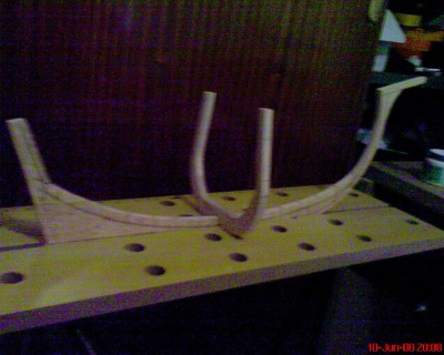

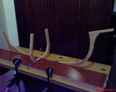

freijanes
Mensajes: 592
Mensaje por freijanes »
Hola a todos, en especial a Rhasty:
A principios de año comencé con la idea de la S.Mª. y ya llevo 3 intentos de hacer las cosas lo mas fiel posibles. En el capitulo" modelos paso a paso barcos completos" escribí varias cosas cuando comencé con la construcción de la Nao. Me escribieron algunos foreros, y muy generosos por altruistas, que me dieron varios consejos, entre ellos lo que apunta Isidro.
Como decía, ya llevo tres intentos, en este momento creo que ya he iniciado el camino de lo que pretendo construir. Será a medias enramada y didáctica, he ejecutado un ensayo para hacer la enramada de varenga/genol/barraganete, y como tal ensayo, me ha permitido ver "duelos y quebrantos", es decir, lo que puede salir bien o nó.
Como tú inicié la construcción con cuaderna completa, hay una descripción en el paso a paso citado, y se puede ver en mi blog, pero no es la versión mas fiel de las naos del S.XV y XVI.
Si te interesa tengo documentación, y alguna más que espero conseguir de un amigo de los barcos.
Me gustaría, ya que has comenzado, que pudieramos compartir las experiencias con la construcción, según vamos avanzando.
Bueno estoy a tu disposición.

freijanes
Mensajes: 592
Para empezar los planos que estoy utilizando son los que corresponden a los del MNM, que los venden en el mismo museo, pero yo los he bajado de Internet como tú. además complemento la información con un documento del 4º centenario, cuando se construyó la 1ª evocación de la S.Mª, publicada por R. Monleon, La puedes encontrar en la Biblioteca virtual Cervantes:
http://www.cervantesvirtual.com/servlet/SirveObras
La única pega es que tienes que bajar una a una las páginas.
Estoy haciendo todo el costillar de la Nao, varenga/genol y voy fabricando pieza a pieza, en total saldran unas 160 piezas entre unos y otros.
Estoy usando madera de nogal que es algo durilla y eso me obliga a trabajar con tranquilidad.
Pondré unas fotillos en mi propio hilo, y en el blog haré unas descripciones mas amplias.
