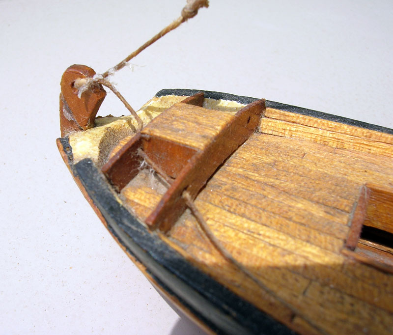

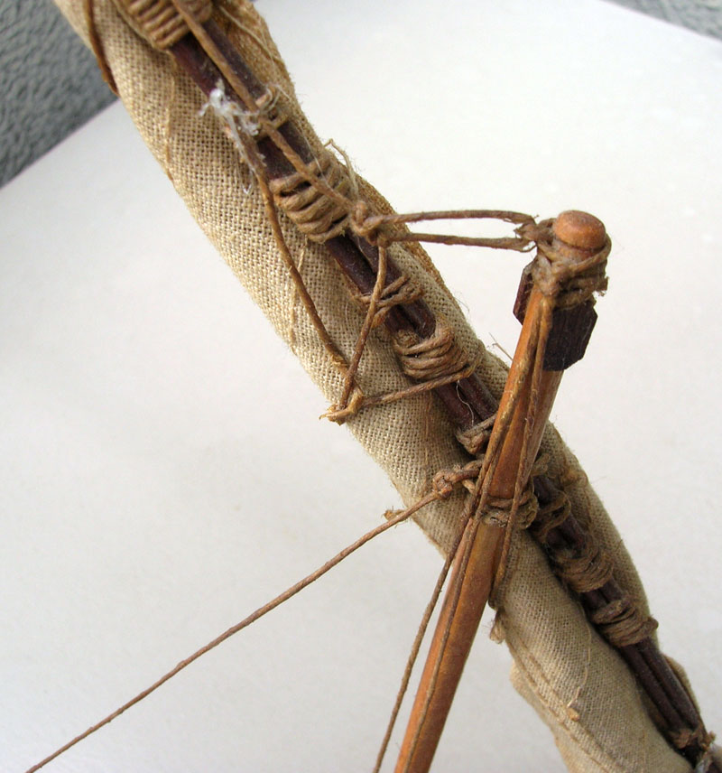

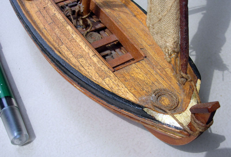

Hola, siguiendo los consejos de Maese Ricard he decidido afrontar la restauración-acabado de una barquita de pesca que hice hace veinticinco años.
Os pongo unas fotos del estado actual de la barquita para que valoreis qué se puede hacer por ella. Si podeis ayudarme y aconsejarme sobre qué hay que hacerle a la barquita para que quede bien guapa, os lo agradeceré de corazón.
Nunca he navegado con aparejo de vela latina y tendré que documentarme sobre ese punto.
Ahí van las fotos y... gracias anticipadas.
COMO EN EL RESTO DE MANIOBRA, NI UNA POLEA, NI UN REENVIO... UN DESASTRE
PROA, CUATRO NUDOS Y MUCHO POLVO
ZONA DE POPA, SIN TIMON Y CON PIEZAS ROTAS
LO MISMO VISTO DESDE ARRIBA

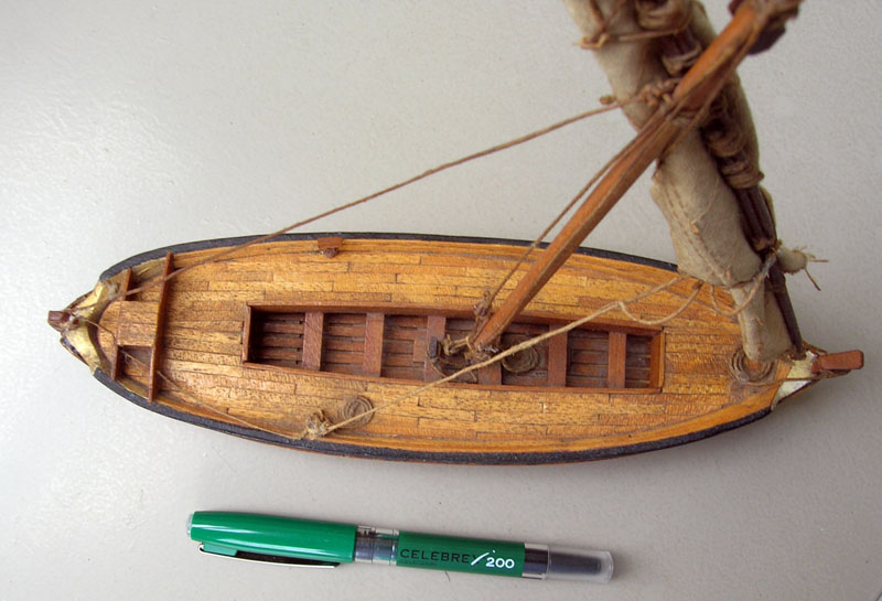

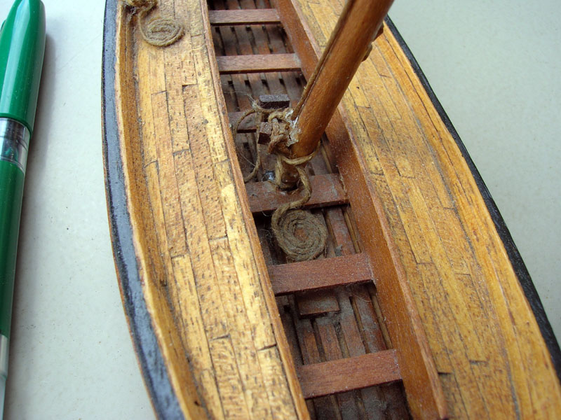

CUBIERTA Y BASE DEL PALO (MENUDO AMASIJO DE CABOS SIN SENTIDO)
VISTA DE COSTADO
VISTA DE COSTADO

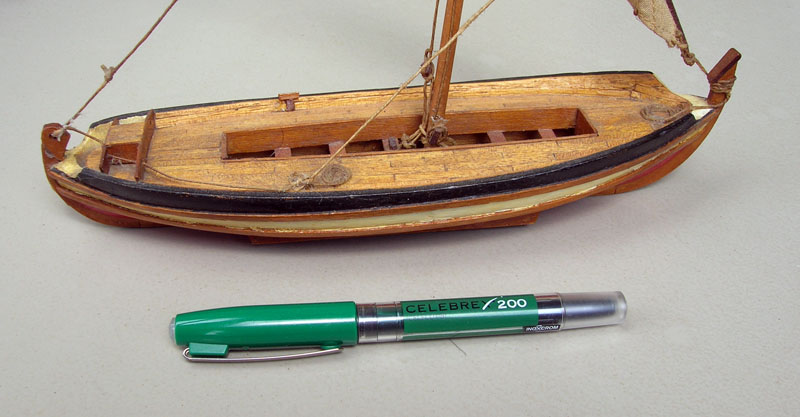

PODEIS VER QUE LA BARQUITA NO ES MUCHO MAS GRANDE QUE UN BOLIGRAFO

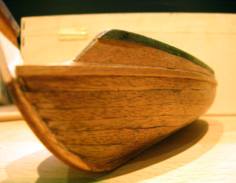

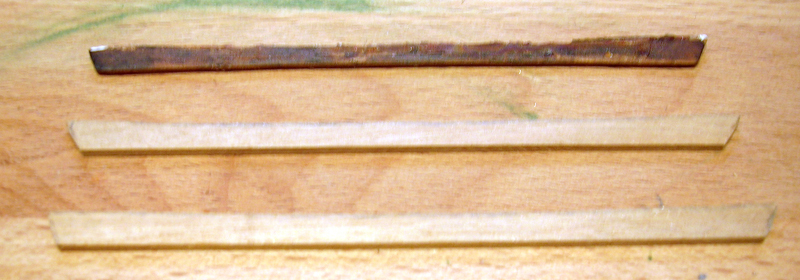

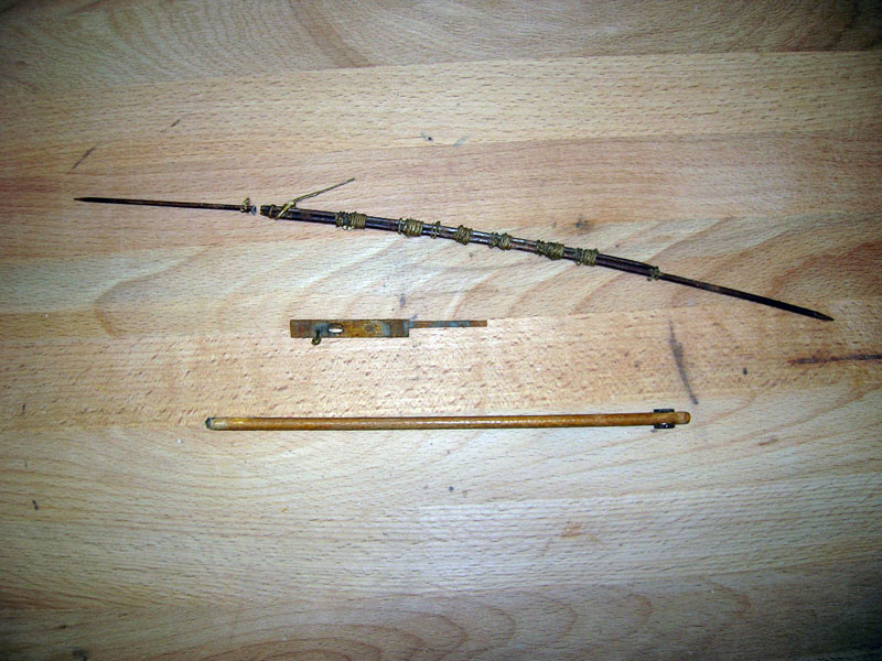

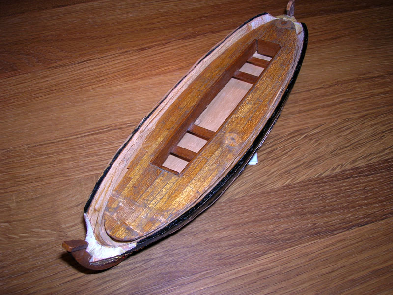

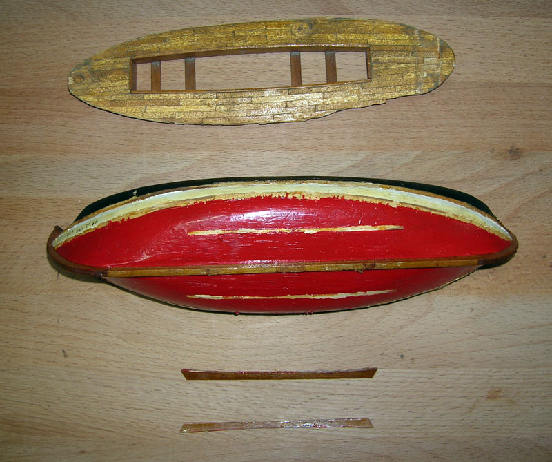

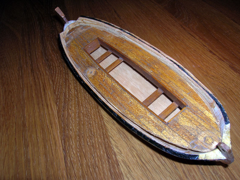

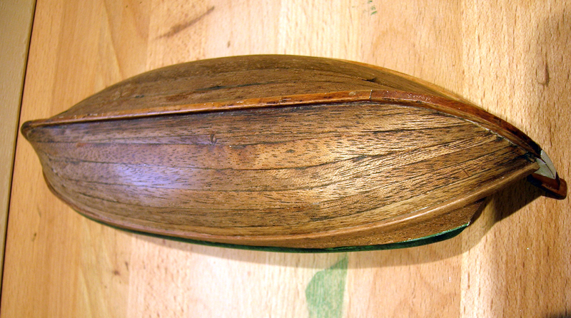

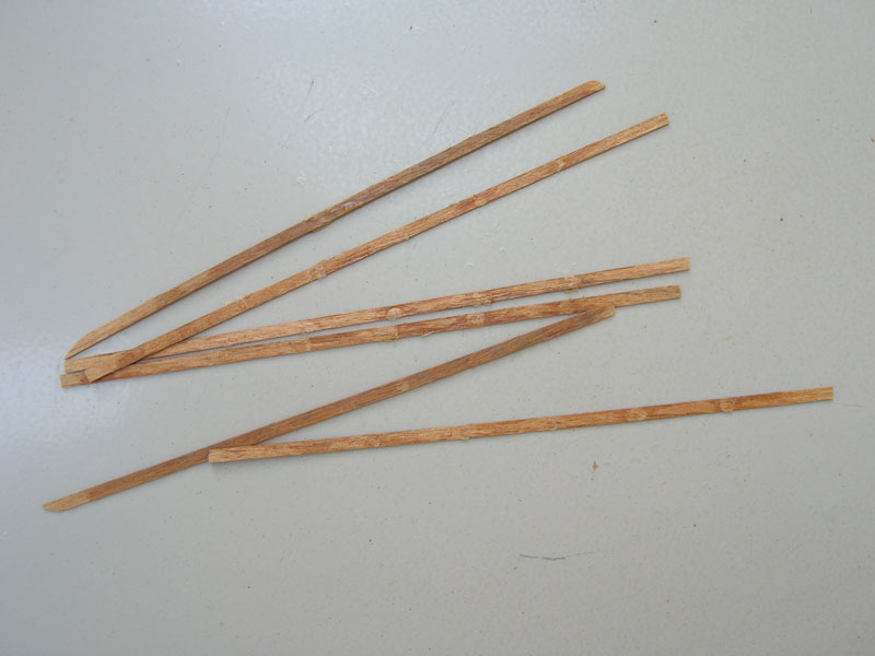

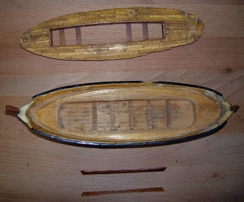

Tras disculparme con la barquita y decirle que era por su bien... le metí bisturí.
El casco es macizo, de una madera blanda (¿balsa?). La cubierta es de una pieza y lleva la forma de la brusca.
El fondo del casco es plano y lleva unas tiras de madera, a forma de varengas, sobre las que se apoyaba una tablazón que creaba la sentina. La forma del casco por dentro es un volumen "cuadrado.

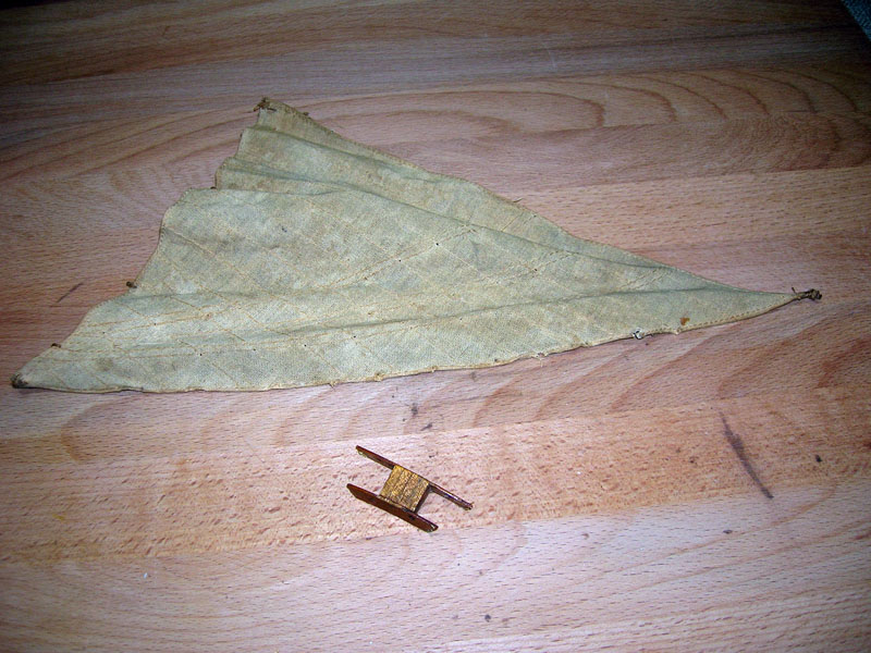

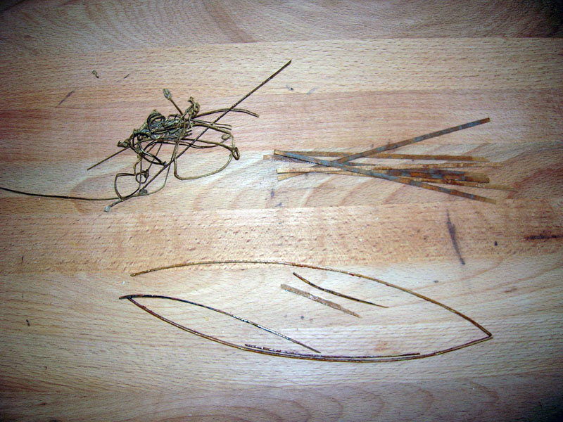

La antena estaba rota en un extremo. La vela quizás se pueda reciclar o hacerla servir como patrón de la nueva. Hay un tambucho en popa que necesitará maquillaje. La pieza donde apoya la base del palo estaba íntegra. Las cintas... quitadas (y destrozadas). Los carenotes salieron bien. El palo.. no problem. Cuatro cornamusas y una polea doble es lo único que había... ya haremos nuevas. No había timón, ni mecha, ni ná de ná.
Por las dimensiones del barco, para darle más sensación de espacio y porque me gusta más, quisiera ponerle unas maderas a modo de varengas y genoles que fueran más estrechitas que las que lleva. El caso es que la bañera, al tener ese espacio de forma cuadrangular, no me da la curva que se supone debería tener el casco por dentro.
La primera pregunta: tras adecentar y pulir la bañera, creeis que se podría lijar un poco los costados de ese espacio cuadrado para que varengas y genoles entregaran estéticamente bien ?
Por ahí empezaría... por algo se ha de comenzar. Los siguientes pasos que son muchos, ya llegarán. Espero seguir contando con vuestro consejos

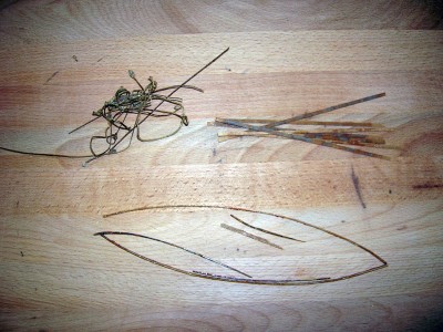

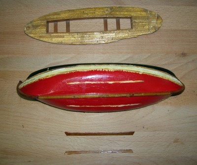

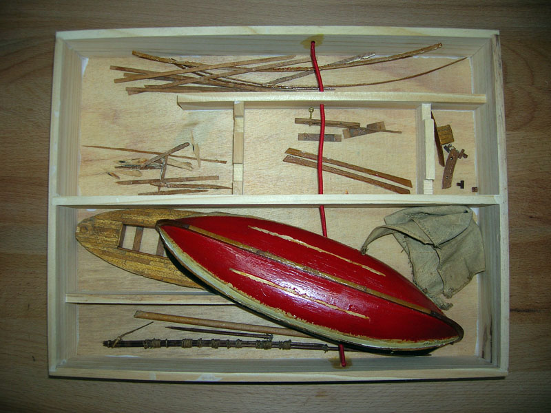

Os pongo fotos de la exploración quirúrgica de la barquita y los hallazgos.
Gracias
TODO GUARDADO, SIN TIRAR NADA, POR SI ACASO
CUATRO CORNAMUSAS Y UNA POLEA

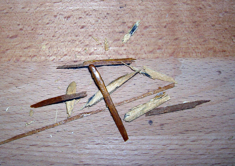

RESTOS DE LA BATALLA
CINTAS, TABLAZÓN DE LA BAÑERA Y RESTOS DE CABOS
TAMBUCHO DE POPA. COMO TODO LO DEMÁS, NECESITARA CARIÑO
VELA Y TAMBUCHO DE POPA
ANTENA, PALO Y BASE DEL PALO
LO MISMO CON EL CASCO HACIA ARRIBA
CASCO, CUBIERTA Y CARENOTES

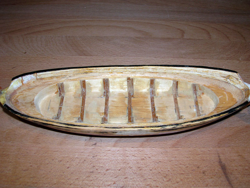

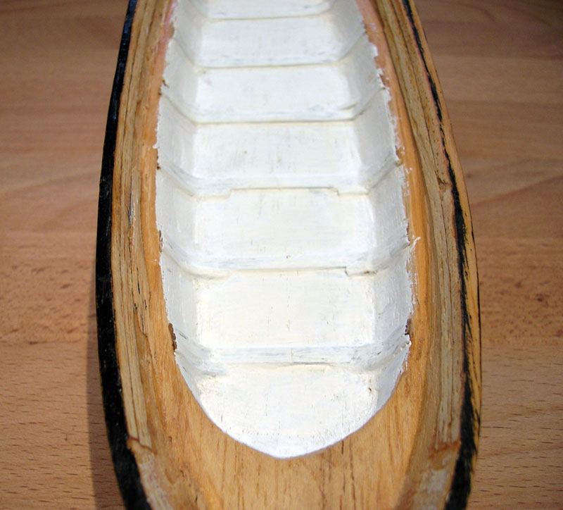

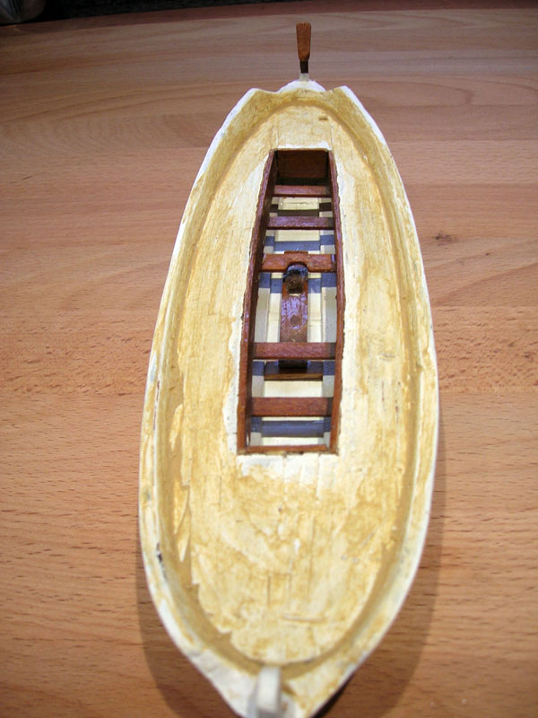

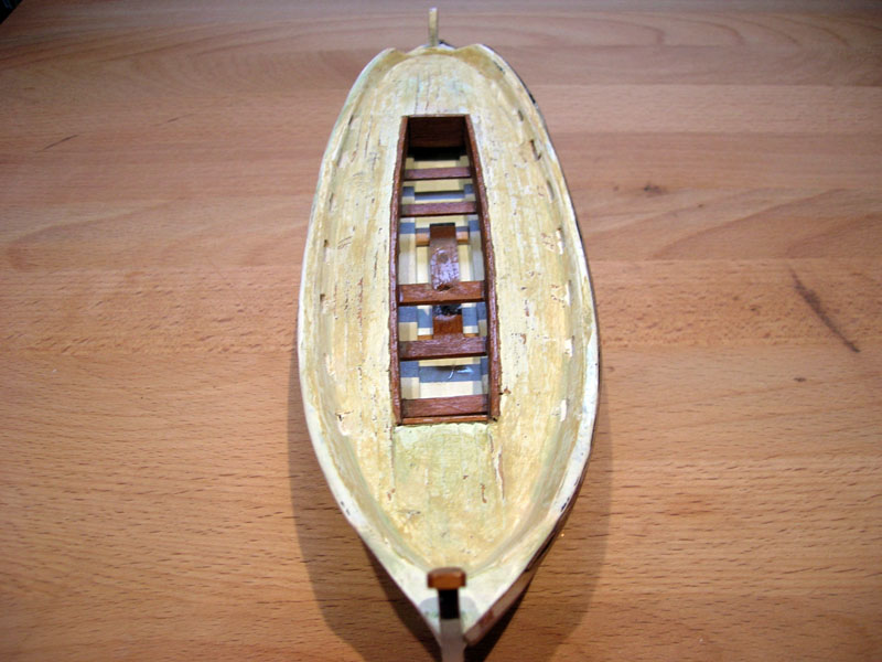

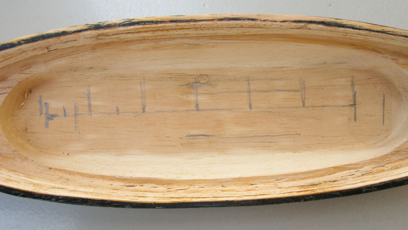

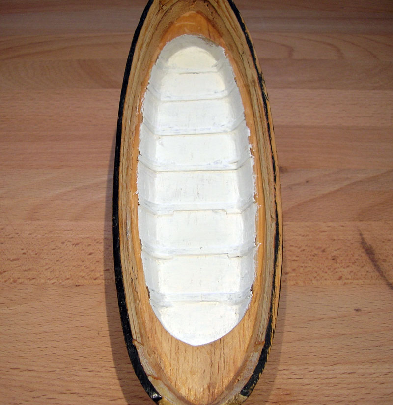

Sí, me gustaría hacerla pintada

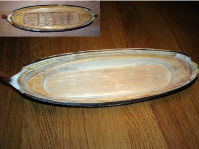

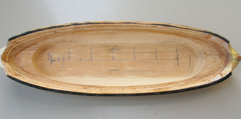

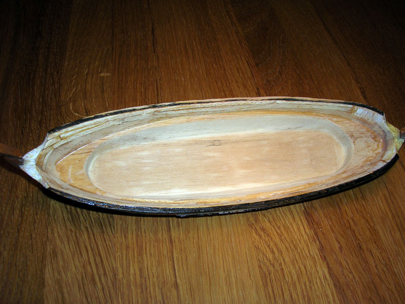

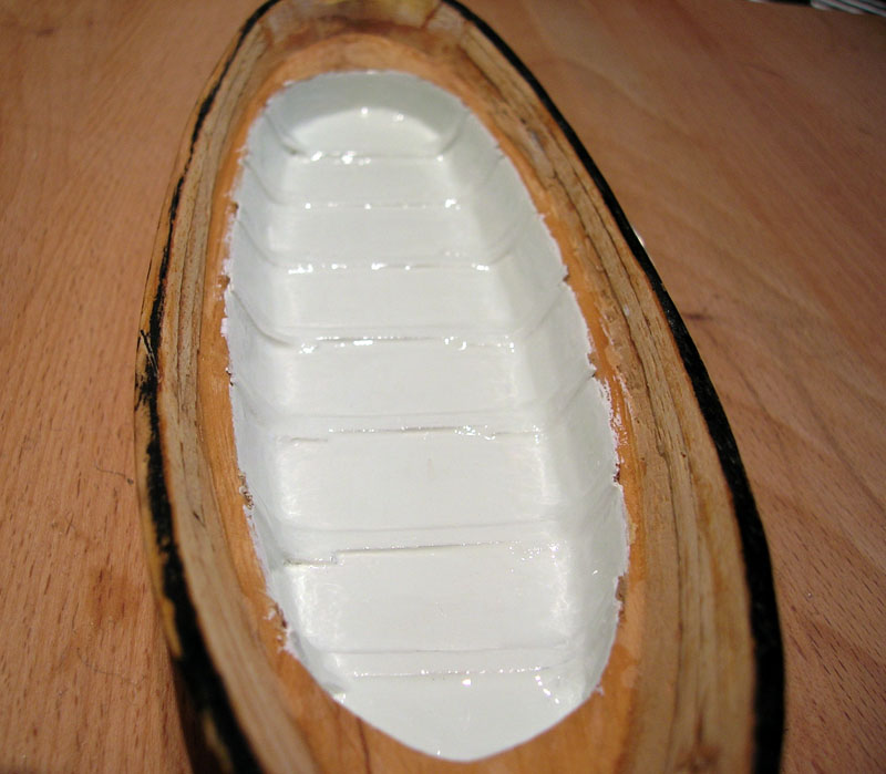

He vaciado material para dar más espacio a la bañera. No sé si es suficiente o se tendría que vaciar más. Con la cubierta puesta a ganado en profundidad, se ve bastante más espaciosa... ¿qué os parece?.
He empezado a hacer el guión y ... !caramba¡ sale más trabajo de lo que uno piensa. Buen sistema lo del guión para cualquier modelo.
En la lista de trabajos para la bañera, el primero era vaciar y ya se ha hecho. Suponiendo que sea suficiente el vaciado, la pregunta es: ¿hay que hacer algún acabado a la superficie en este momento? (aparte de mejorar el lijado todo lo que se pueda).
Tengo algunas dudas que os quería comentar:
1) Me gustaría simular un pañol de proa y para eso pensaba poner una cuaderna a la que le colocaría el portillo del pañol. Creeis que es mucho lío??.
2) Todavía no tengo la documentación que necesito (pronto estará) y supongo que allí lo explicará casi todo. Otra duda es: cómo se calcula la posición de las varengas??
De momento no os aprieto más. De hecho son preguntas que me surgen al seguir el guión ........ !buen invento¡
Os dejo algunas fotos del proceso
Gracias de nuevo

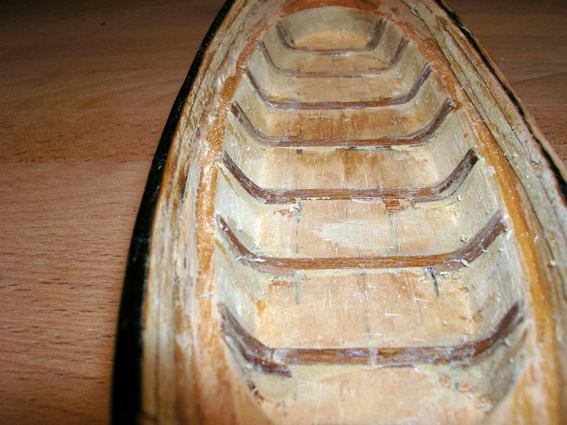

EN LA FOTO A LO MEJOR NO SE APRECIA, PERO AL NATURAL HA GANADO MUCHO LA SENSACION DE PROFUNDIDAD DE LA BAÑERA
A PESAR DEL VACIADO LA CUBIERTA SIGUE ASENTANDO BIEN
COMPARATIVA DEL ESPACIO DE  LA BAÑERA ANTES Y DESPUES DEL VACIADO
SE HA VACIADO BASTANTE POR LOS LADOS Y UN POCO A PROA Y A POPA

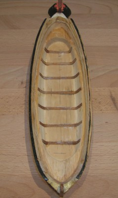

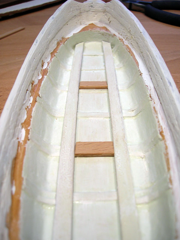

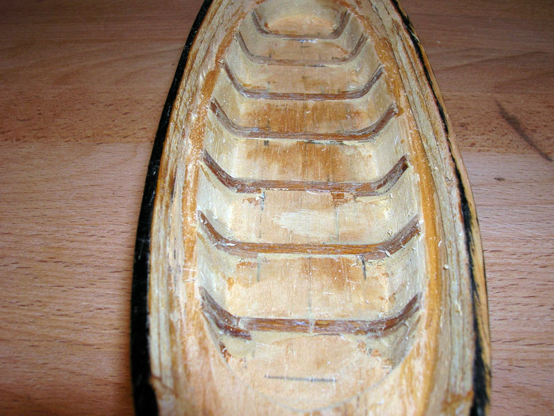

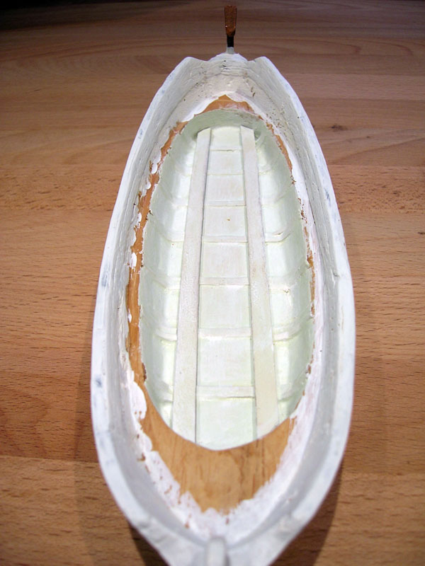

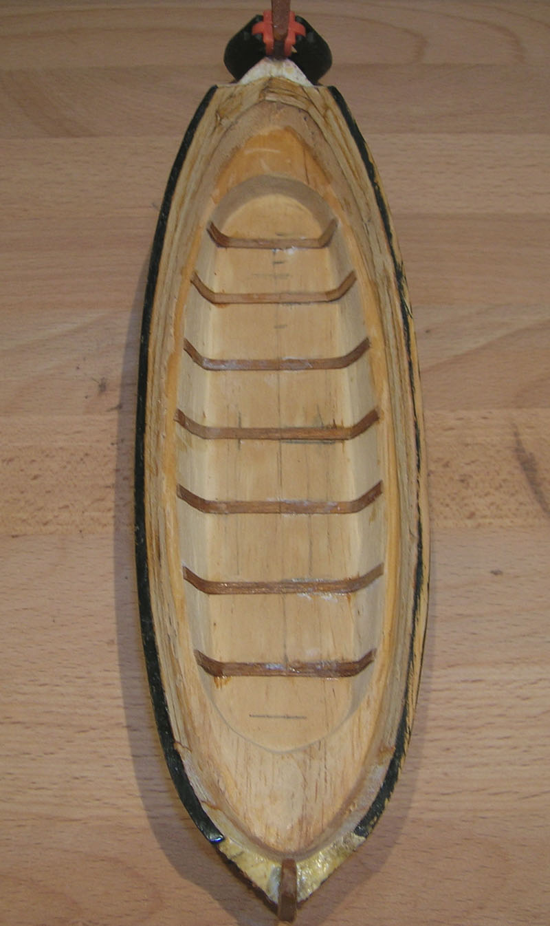

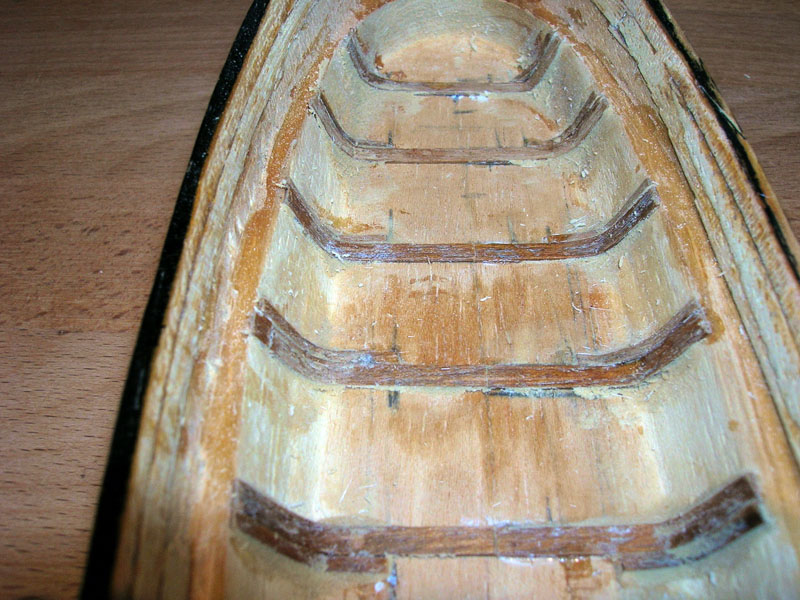

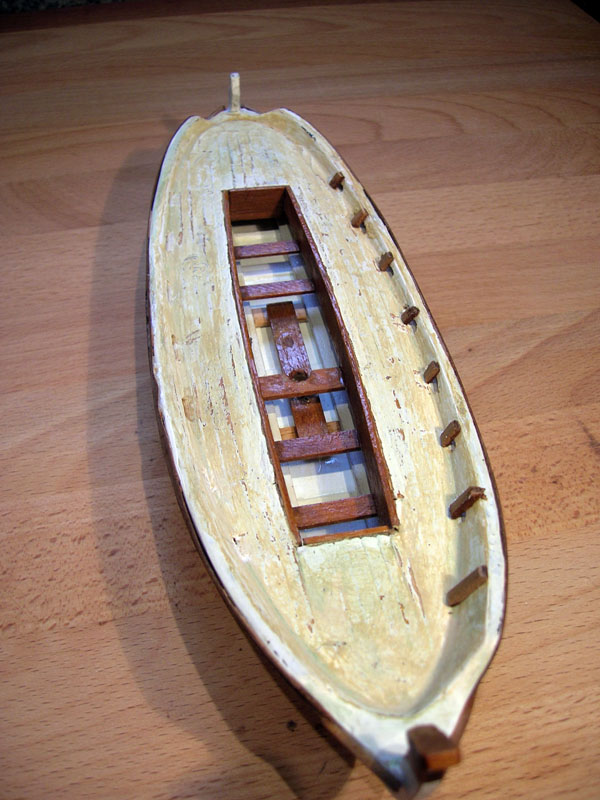

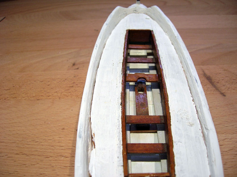

Si estas barcas no llevan pañol de proa... pues no se pone.

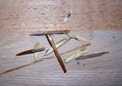

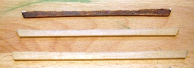

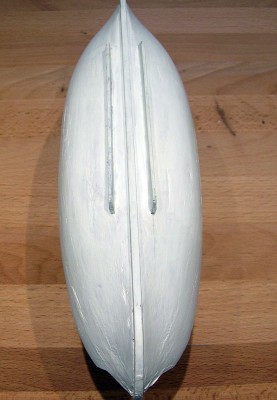

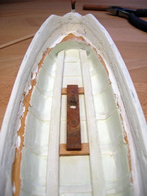

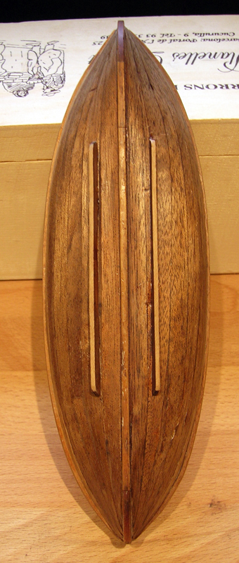

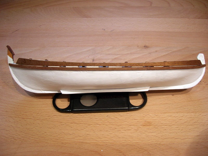

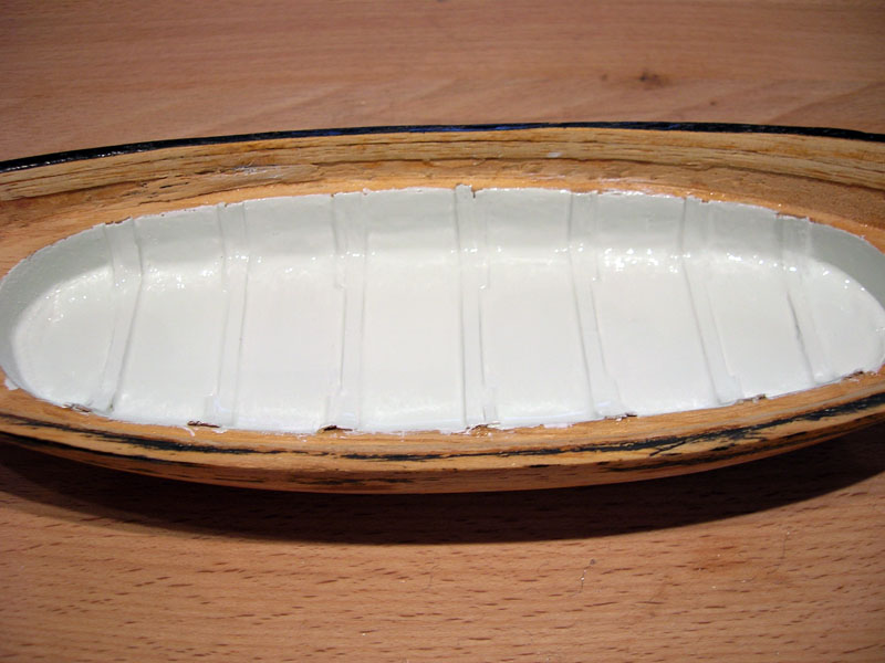

Para hacer las varengas he reciclado las maderas que llevaba el primer modelo en el fondo de la bañera.
Tras tomar las medidas, he colocado las varengas y los genoles. Posteriormente he enmasillado los pequeños defectos... ya veremos cómo queda cuando esté bien lijado.
Supongo que el siguiente paso, después de un buen lijado, sería dar una primera mano de pintura a la bañera. Quiero darle un verde muy, muy, muy clarito... llegado el momento ya os pediré ayuda para ver qué tipo de pintura me aconsejais.
Como siempre, unas fotos del proceso.
Gracias
... PERO SI AL FINAL SACAMOS ALGO BONITO DE ESTE CASCO TROQUELADO, HABRA VALIDO LA PENA
... PERO COMO DICE RICARD, ES LO QUE HAY...
ES UNA LASTIMA QUE EL FONDO SEA PLANO...

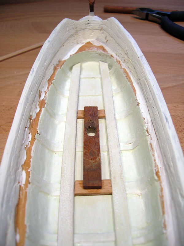

GENOLES COLOCADOS Y ENMASILLADO DE ALGUNOS ESPACIOS MUERTOS
VARENGAS COLOCADAS...
Y DE LA POSICION DE LAS VARENGAS
TRAZADO DE LA LINEA DE CRUJIA
HE RECICLADO ALGUNAS MADERITAS ORIGINALES PARA HACER LAS VARENGAS

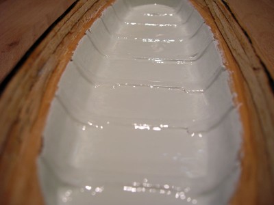

Tras lijar la masilla, le he aplicado una primera capa de esmalte mate que me ha permitido ver los pequeños defectos y enmasillarlos de nuevo.
Una vez seco y lijado, he pintado con esmalte brillante (ya lo matizaré para conseguir aspecto de usado). He mezclado pintura blanca y verde hasta conseguir un tono verdoso muy sutil. En la foto quizás parece blanco, pero os aseguro que es un verde muy claro y muy bonito al natural.

PINTURA DEFINITIVA. ESMALTE BRILLANTE
PARA VER PEQUEÑOS DEFECTOS Y SERVIR DE BASE A LA PINTURA DEFINITIVA
PRIMERA CAPA MATE...

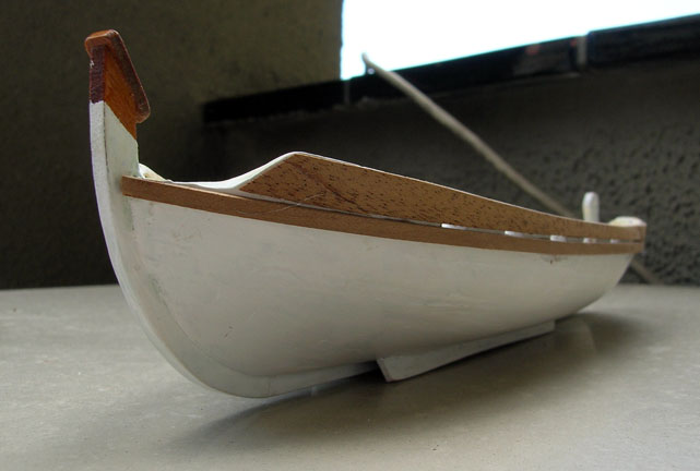

Mensaje por javilor53 »

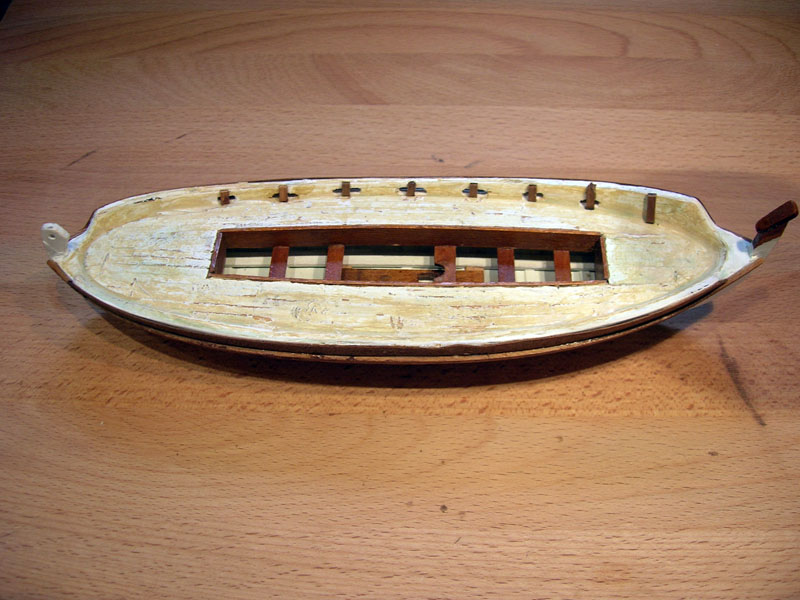

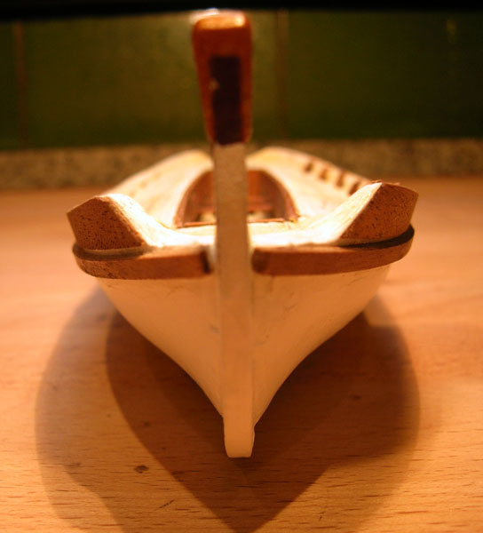

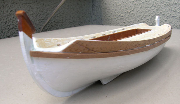

He estado trabajando en Inglaterra varias semanas. Ahora, por fin en casa, veo que en estas semanas ha llovido mucho en Barcelona y también veo que hay mucha lluvia de mensajes en el foro.
He retomado la restauración de la barquita... os pongo los progresos. Por cierto, sé que este post es una burda imitación del excelente trabajo de Zapalobaco en su tema "restauración de barca palangrera"... gracias Zapalobaco.

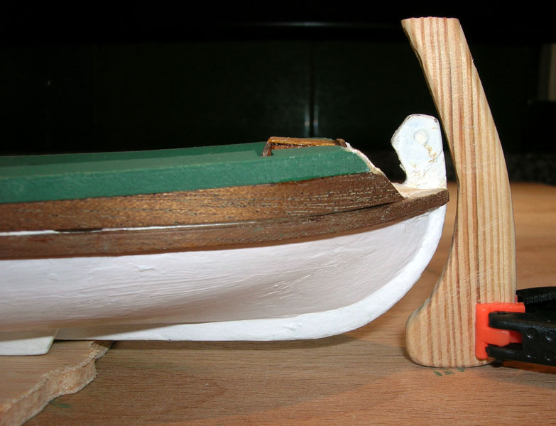

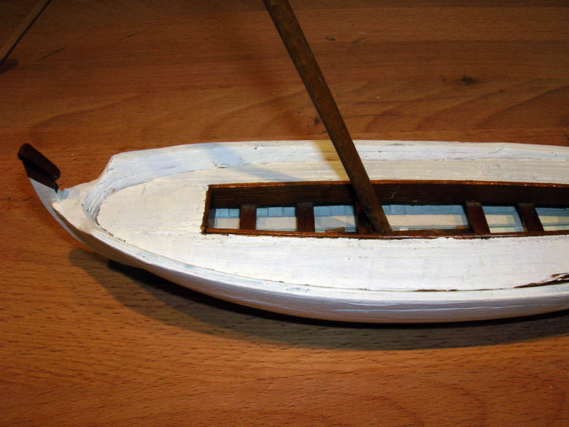

VISTA DE COSTADO
VISTA DE COSTADO
NO HE PODIDO RESISTIRME A PRESENTAR EL PALO...

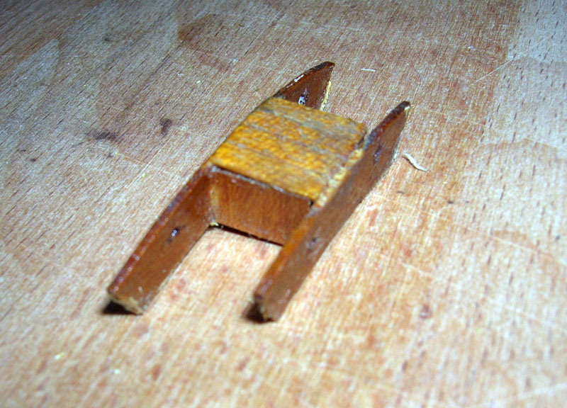

COLOCACIÓN DE LA CUBIERTA PARA VER SI COINCIDE LA BASE DEL PALO CON EL SOPORTE (SEGÚN LOS CÁLCULOS PREVIOS)
BASE DEL PALO EN SU SITIO
TRAS CALCULAR DÓNDE VA LA BASE DEL PALO (QUÉ GRAN LIBRO ES "NUESTRA VELA LATINA"), INICIAMOS SU COLOCACIÓN
UNA PRIMERA MANO DE PINTURA BLANCA Y COLOCACIÓN DE LOS CARENOTES
LARGUEROS COLOCADOS...

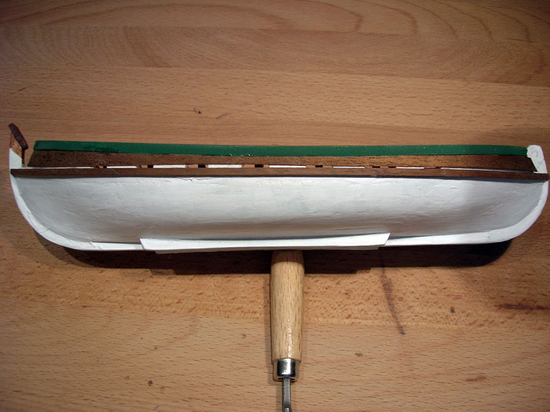

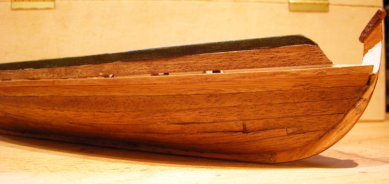

He colocado la cubierta y he enmasillado la unión casco cubierta. Como lo he enmasillado "a dedo", se ha producido un "enguarre" de la cubierta que me ha proporcionado un "envejecimiento" espontáneo que me gusta... qué cosas más curiosas pasan...
ENVEJECIMIENTO "CASUAL"

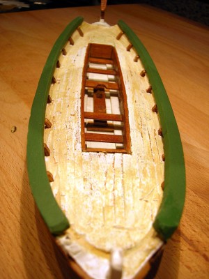

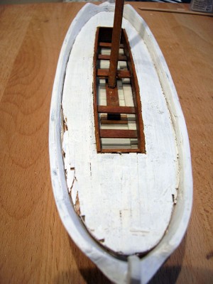

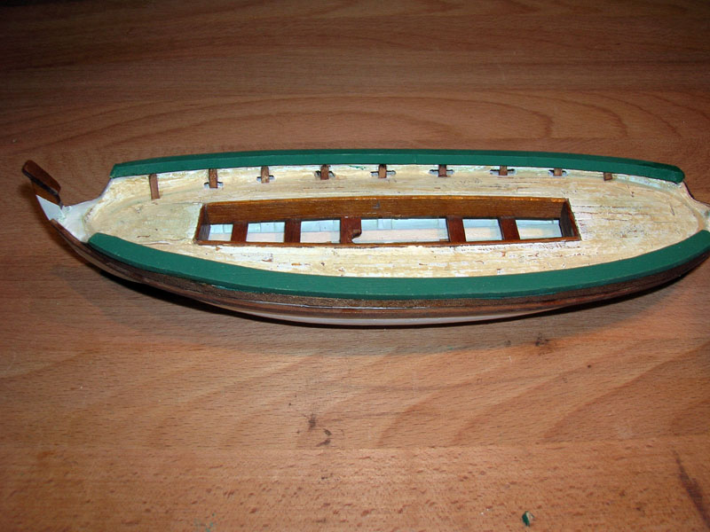

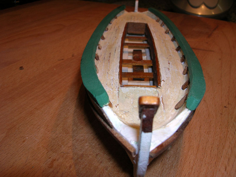

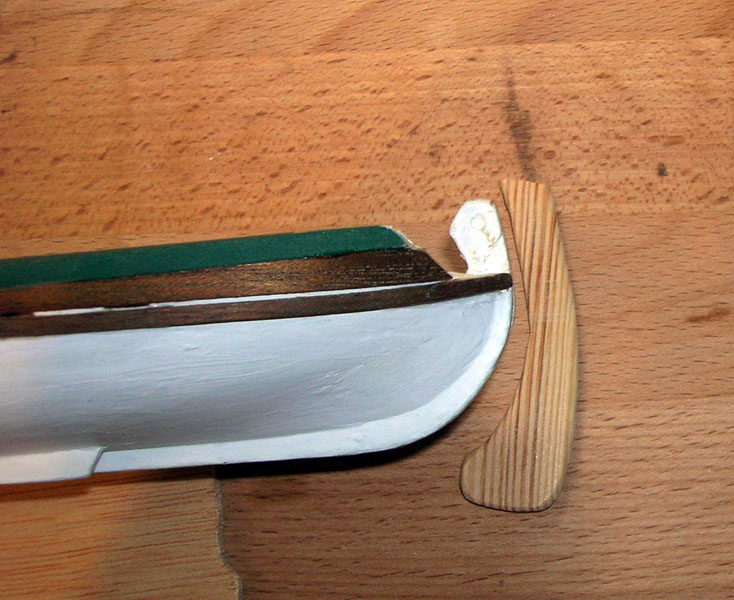

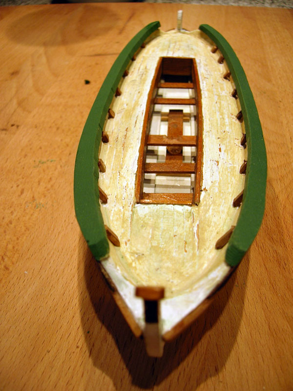

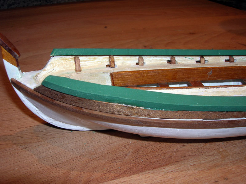

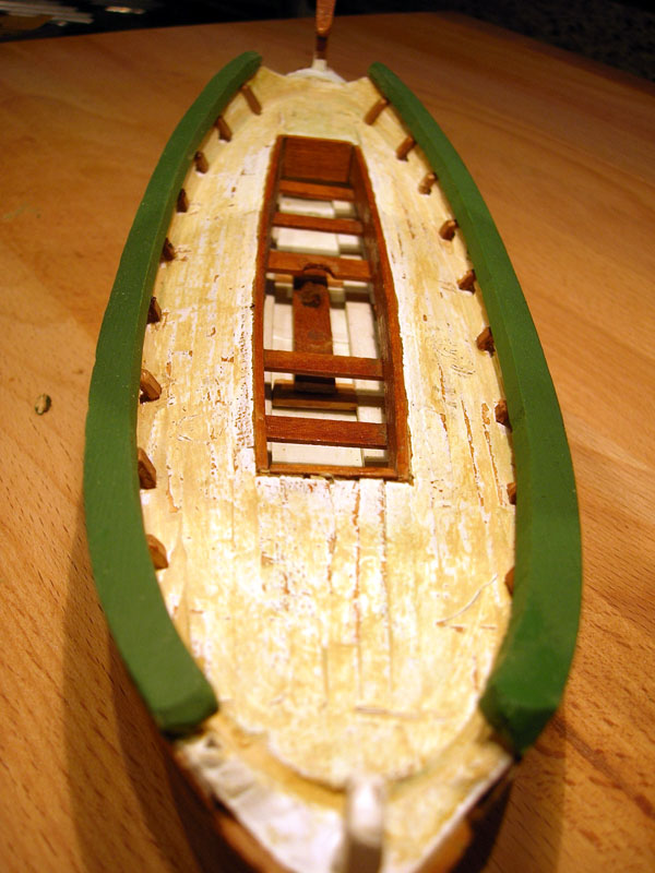

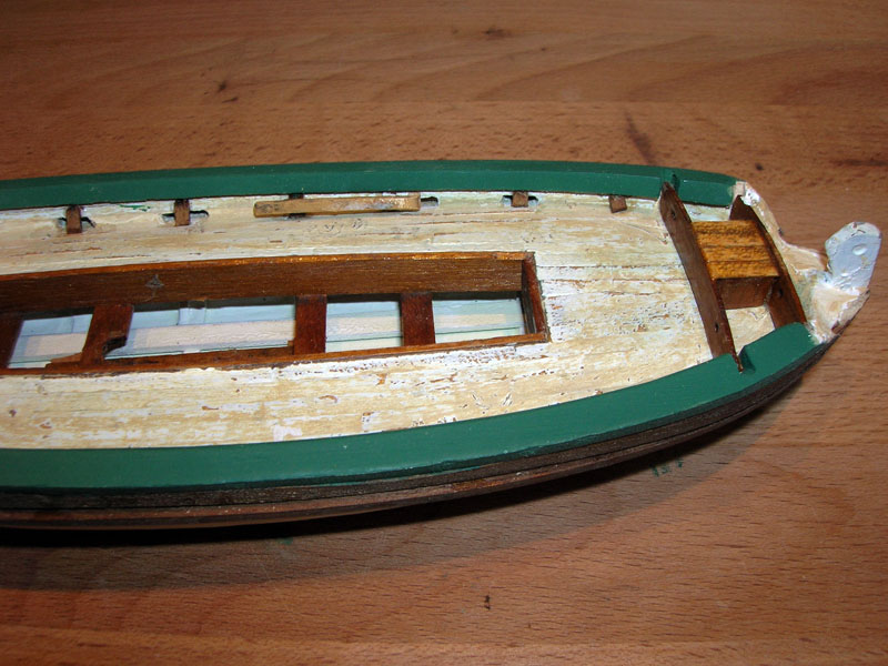

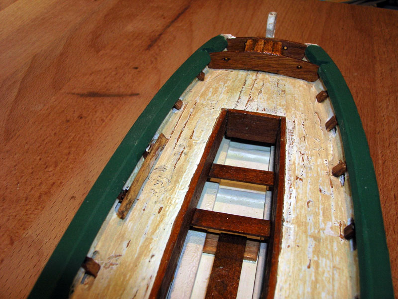

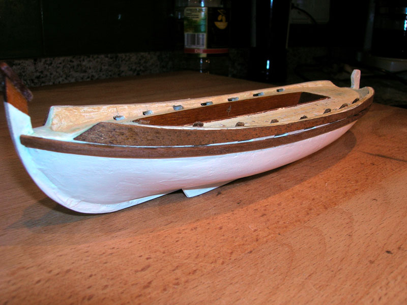

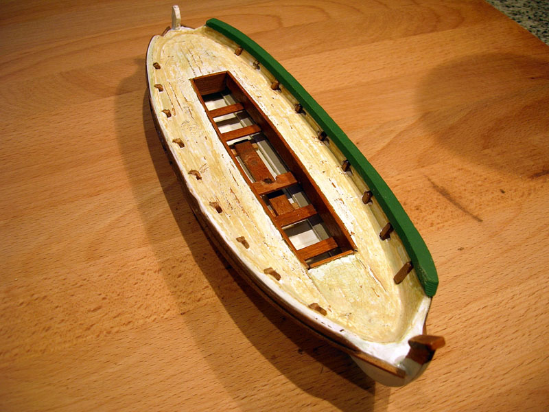

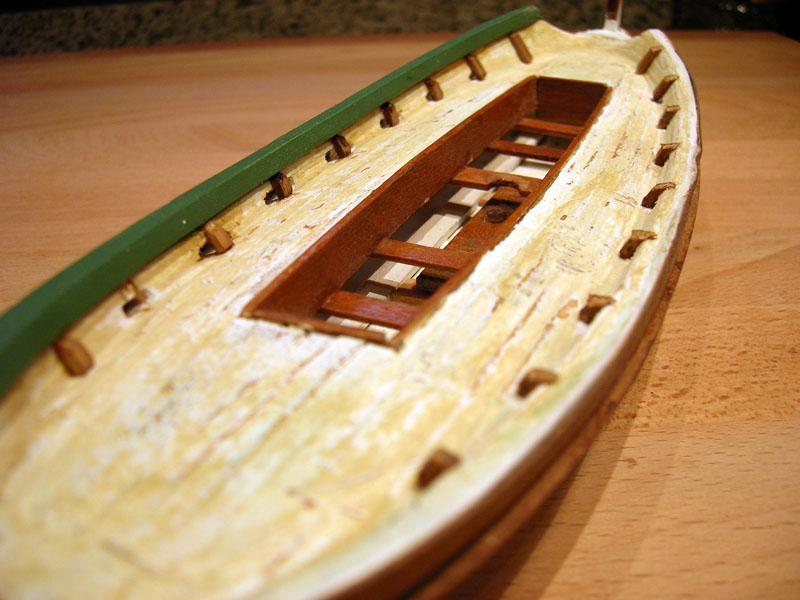

He lijado la cubierta y le he dado un "lavado" suave con esmalte verde.
He hecho los imbornales, he puesto una cinta y acabado la borda en madera... a ver si la estoy fastidiando... :?:
Las fotos
OTRA VISTA
OTRA VISTA
CINTA COLOCADA Y ACABADO DE LA BORDA EN MADERA
ACABADO DE LA CUBIERTA Y REALIZACIÓN DE IMBORNALES (UN TANTO CUTRES)

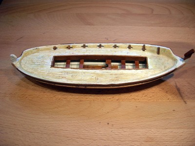

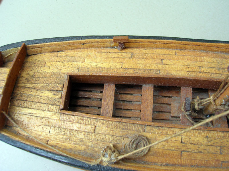

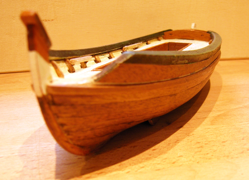

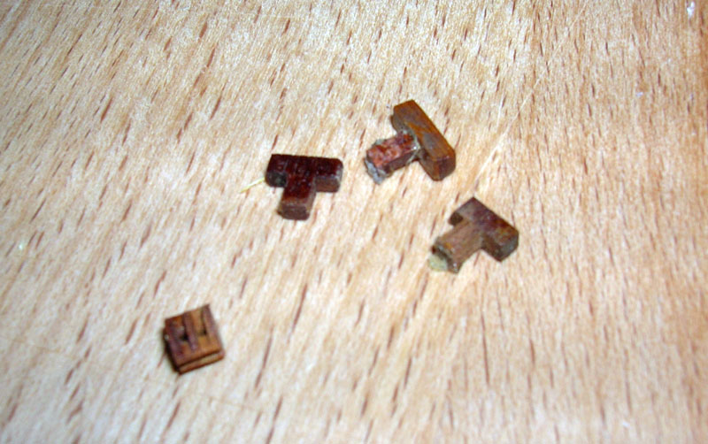

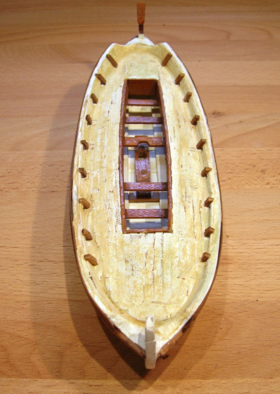

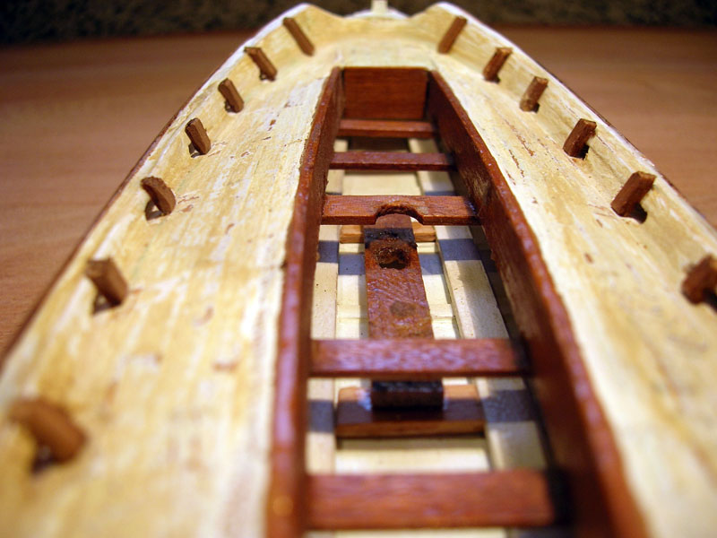

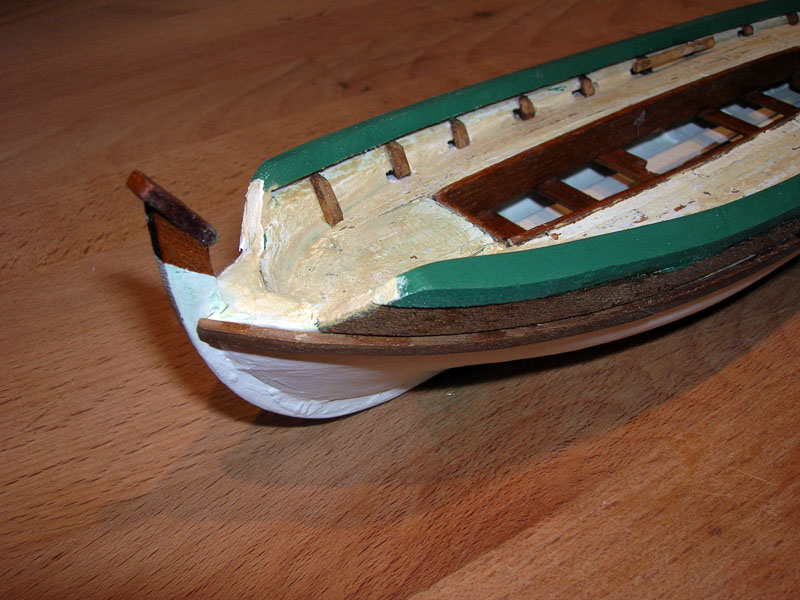

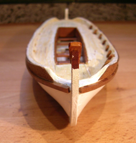

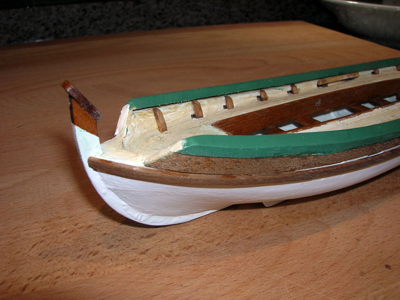

He cambiado el acabado de la borda de babor porque estaba roto (lo vi en la foto... parece mentira pero las fotos NO PERDONAN)
He colocado las cabezas de las cuadernas y también la tapa de regala.
A ver qué os parece...
VISTA DE CERCA
VISTA DE CERCA
CABEZAS DE CUADERNAS EN AMBAS BANDAS...
PERO EL TAMAÑO DEL BARCO (COMPARADO AQUÍ CON UN CORTAPUROS) PRECISA DOTES DE MINIATURISTA... QUE NO TENGO
CUANDO VES LA FOTO SIEMPRE PIENSAS QUE LO PODRIAS HABER HECHO MEJOR...
UNA PERSPECTIVA...
UNA PERSPECTIVA...
DESDE ARRIBA...
DESDE ARRIBA...

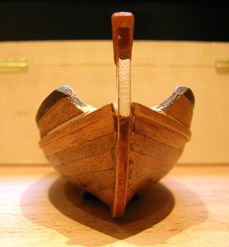

VISTA DE PROA
VISTA DE PROA
CABEZAS COLOCADAS, HABRÁ QUE RETOCARLAS
AHORA SÍ SE VE BIEN QUE ESTÁ ÍNTEGRA
BORDAS ARREGLADAS E INICIO DE COLOCACIÓN DE LAS CABEZAS DE LAS CUADERNAS

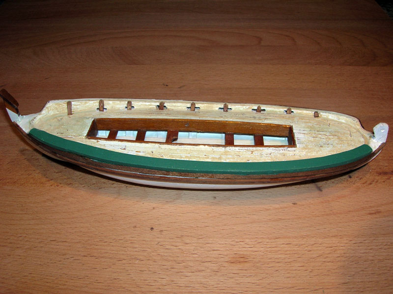

Sigo con las fotos...

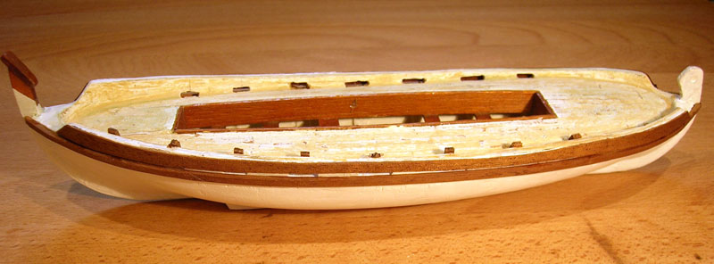

VISTA GLOBAL
VISTA GLOBAL
LA ZONA DE PROA
LA ZONA DE PROA

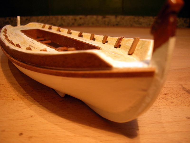

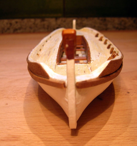

EL BOTE YA TIENE SUS TAPAS DE REGALA...
COLOCADA LA TAPA DE ESTRIBOR
PRIMER PLANO...
PRIMER PLANO...
DE COSTADO...
DE COSTADO...
OTRA VISTA...
OTRA VISTA...
TAPA PINTADA Y COLOCADA

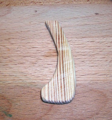

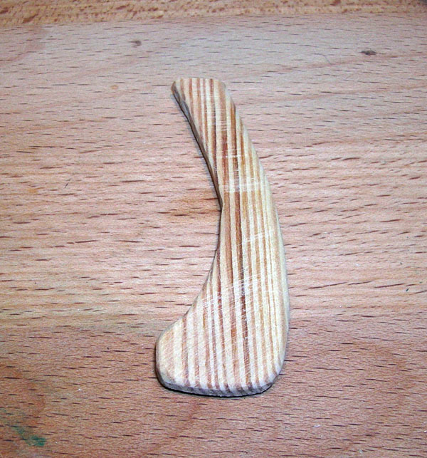

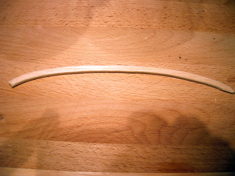

PREPARACIÓN DE UNA TAPA DE REGALA... SIN UTILIZAR EL CAD
YA SE RETOCARÁN LOS DEFECTOS
Decirme si os gusta y si hay muchos fallos (que los hay)... así no multiplicaré los errores

Es cierto Ricard, gracias, he rematado la regala como me indicas ya que era muy gruesa. Además de rematarla como me indicas he lijado ambas regalas para que queden más estrechas.
He montado el tambucho de popa.
He empezado a poner las cornamusas de regala y he fabricado el timón. A falta de lijados y ajustes... unas fotos de cómo va el trabajo
PERO CREO QUE QUEDARÁ BIEN...
POR SUPUESTO LE FALTAN AJUSTES... (MUCHOS)
FABRICANDO EL TIMÓN...
VISTA DE COSTADO...
VISTA DE COSTADO...
COLOCACIÓN DEL TAMBUCHO DE POPA Y UNA CORNAMUSA DE REGALA...
OTRA VISTA...
OTRA VISTA...
LIJADO DE LOS EXTREMOS DE LAS REGALAS PARA QUE SIGAN LA FORMA DE LA BORDA

Perdón por la ausencia; cuestiones de trabajo. Voy de Barcelona a Oxford cada semana y me cuesta mucho adelantar el trabajo con el bote.
No obstante, ha habido algún progreso.

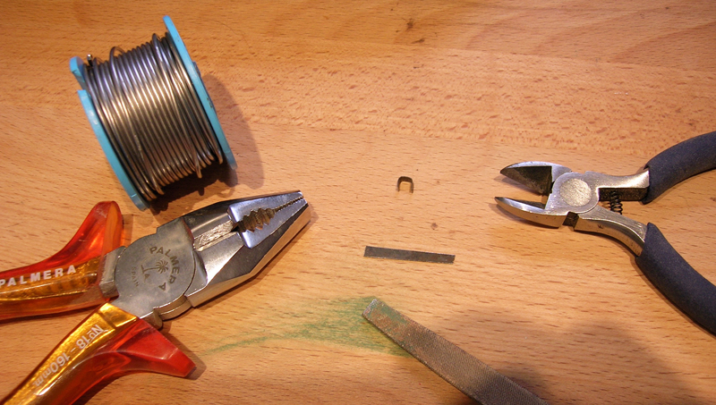

Confección de los herrajes del timón.<br />Alicates, estaño, lima, lámina de metal.<br />En el centro, la lámina ya doblada y cortada.
Lo mismo, visto desde proa.
Vista de amura, asentado ya el bote en los Carenotes.
Carenotes colocados.
Carenotes nuevos ya que al rascar la pintura y sacar los originales... se rompieron
Vista de la amura de estribor.<br />Las tracas van de proa a popa, he evitado colocar atunes centrales.
Vista de la amura de babor
Le quité la pintura y forré el casco. <br />Me apetecía ver cómo se me daba el forrado en un casco tan pequeño.<br />Me gusta más así.
Me gusta más así.
