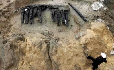

Interesante y muy curioso porque parece que las tracas no apoyaban directamente en las cuadernas, sino que encima de la cuaderna había otra madera con escalones tallados para presentar el tingladillo.Admin escribió:Interesante por lo del casco en tingladillo y la época
Joaquin
Se ve porque la cuaderna de la derecha está totalmente lisa y la de la izquierda presenta una cabilla que es demasiado larga para atravesar solamente la traca del forro.
Al fondo a la izquierda, se ve una cuaderna a la que le queda un trozo de esta madera en escalera...
Es una técnica de la que no tenía noticias. Solamente conocía el tingladillo apoyado directamente en la cuaderna.
O quizá es que estoy equivocado y estoy imaginando cosas más que verlas.

Lo del tingladillo parece que lo han dicho los arqueólogos que lo han visto. Nosotros en las fotos solamente podemos intuir qué puede ser lo que se ve.zapalobaco escribió:Doctores tiene la iglesia, pero aventurar a la vista del pecio, que este se construyó a tingladillo.......
Entre otras cosas, si así fuese, este tingladillo estaría hecho al revés.
En los barcos escandinavos las tablas superiores tapan las inferiores, en el pecio es al revés.
¿No se si se tiene noticia de otro barco construido así?
Yo, desde luego no la conozco. Pero claro yo no soy ningún experto.
Tienes razón en que el tingladillo normalmente es al revés, pero cosas más cchocantes se han visto que luego han resultado ser normales, y tú lo sabes bien.
De todas formas podíamos hacer una tormenta de ideas para tratar de interpretar esas maderas en forma de escalera que se ven encima de algunas cuadernas . ¿Qué son?

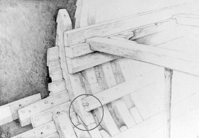

La foto de El Mundo tiene mucho detalle, pero en El País y en La Vanguardia, salieron otras más generales en las que parece verse un poco de forro. Supongo que de ahí salió el dato de que el forro es a tingladillo, además de la forma escalonada de la cuaderna (?) que hay en primer plano.zapalobaco escribió:Doctores tiene la iglesia, pero aventurar a la vista del pecio, que este se construyó a tingladillo.......
Es cierto el detalle de que el tingladillo estaría al revés. A lo mejor es que vemos mal el barco y la quilla está en la parte inferior de la foto y la borda en el superior.

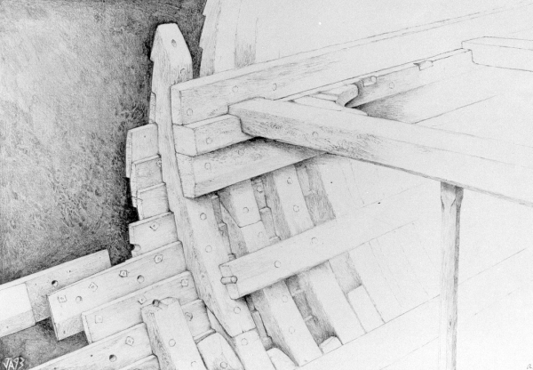

El dibujo de abajo es una reconstrucción de un pecio de la baja edad media que apareció en el Canal de la Mancha. Parece tener similitudes con este en el cabillado y la forma de las cuadernas escalonadas, pero entonces ¿qué son esas cuadernas sin escalonamientos?

En la reconstrucción que pone Salva P. se ve que las ligazones están unidas con un escarpe. Quizá podría explicaría lo que comenta Cayetano sobre la cuaderna de la derecha: tiene labrada una parte para el asiento de las tracas en tingladillo y luego va el escarpe, por eso esta última parte sería plana.
Las cabillas más largas podrían corresponder a los palmejares.

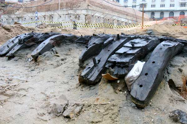

Las foto de La Vanguardia es muy buena...se ve claramente el tingladillo y como los cuadernas están labradas para recibir las tracas
