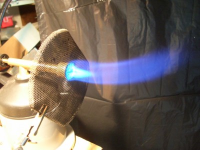

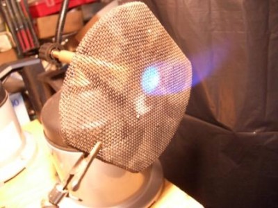

Pero si se quiere desconcentrar la llama, o bien se monta un quemador con menos dardo, o bien se puede reducir el que tenemos colocando una rejilla delante del quemador y pegado a éste. En ese caso he colocado una rejilla de protección de un altavoz de coche, pero valdria una tela metálica de malla fina.
Salut
Xavier
Atodo gas
Atodo gas
medio gas
medio gas
poco gas
poco gas

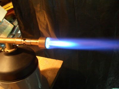

Dardo normal Soplete de Lidel  (9€)
