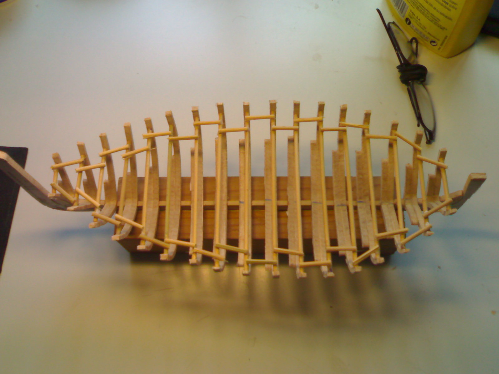

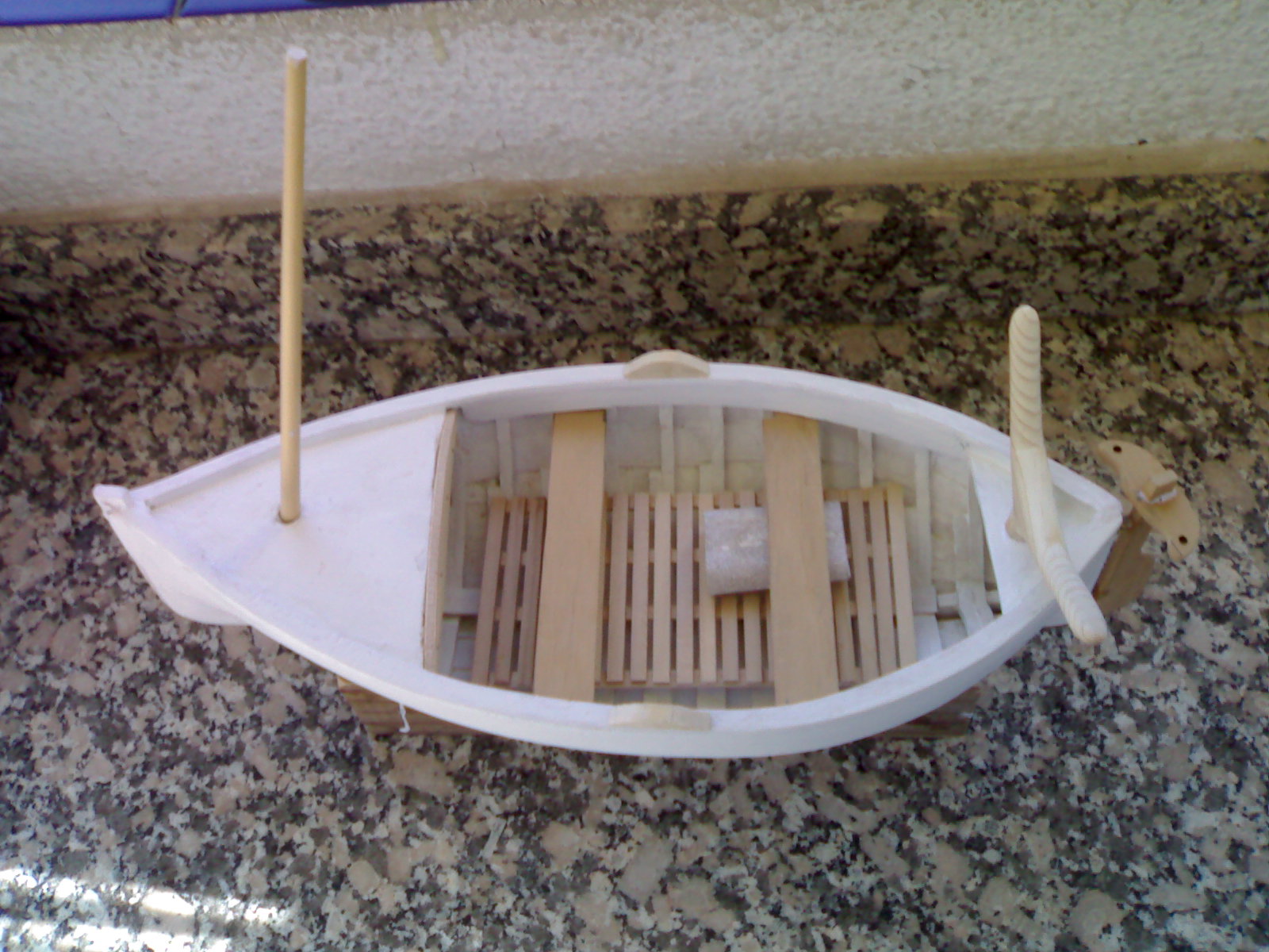

Hola a todos,yo realize una barca a partir de los planos de 5d2,no es la juana y jose ,pero en lineas generales todo el casco si lo es.Yo para la quilla y la roda use sapeli y para las cuadernas contracahpado,ya que iria pintada y envejecida me parecio una buena opcion,el resultado lo podeis ver en las fotos.
Salu2 Domingo
efecto final
efecto final
a media construccion
cuadernas
cuadernas
Fernando G.F.
Mensajes: 808
Ubicación: Ávila
Mensaje por Fernando G.F. »
Me parece chulísimo, el acabado es bastante bueno, la verdad es que si se sigue algun tipo de enmarcaramiento, se pueden utilizar todo tipo de maderas, siempre que funcionen en relacion con la nave construida.
