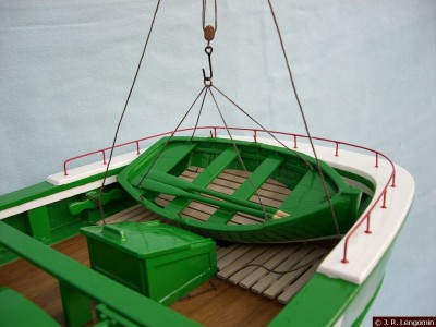

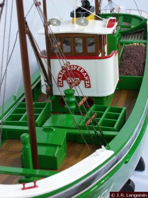

Muchas gracias Joaquin por tus amables explicaciones y por mandarme el "logotipo" con mi firma. El barco verde es un pesquero de popa de cola de pato de los años cincuenta, estos barcos estan realizados sin planos al uso, son totalmente artesanales y únicos , en una de las fotos está en una exposición que hice este verano pasado en San Vicente de la Barquera, por cierto, este verano voy a volver a exponer, esta vez con una serie de gente de la zona que estamos formando un club de modelismo naval.

Me gusta. Tiene una ejecución muy pulcra y limpia. Puestos a críticar algo, no me gusta la hélice, la veo "plana". Tampoco me gusta como has resuelto los focos, yo pondría unas "bombillas" transparentes en lugar de blancas como lo has puesto, es fácil de hacer con metacrilato o cualquier cuenta de collar de bisutería.
También mejoraría la jarcia, pondría cable de acero (línea de pesca de acero). ¿Los motones son tuyos? no lo aprecio bien en la foto y por el color lo parecen.
Pero, todo esto es por mejorarlo, pues ya te digo que me gusta mucho

Gracias por tu "suave" critica Ramón, yo admiro los trabajos que haces y vas subiendo al foro , en cuanto a la helice, lleva fácil arreglo, pues es artesanal y todo sería doblarla un poco hacia atras, , sobre la jarcia, si, quizá pintandola de negro, asemejaria más a una de acero, lo de los focos si que es un poco cutre, pero todo llevaria arreglo. Sí, los motones son míos, como todas las demás piezas de este barco y de todos los míos , ahora estoy terminando un barco pesquero de un metro veinte centímetros que me tiene absorbido totalmente, pues lo debo acabar para julio para la exposicion que vamos a hacer en San Vicente , mi mujer esta harta de mi y del barco ... lo de todos los que nos dedicamos a esto, que le vamos a hacer

Yo con lo de la jarcia no la pintaría la pondría directamente de acero. Queda realmente bien, yo lo experimenté a gran escala en el MD por indicación de Zapalobaco que lo implementó en su galeón de las rías. Lo puedes comprar en tiendas de pesca (y si estás en un sitio de costa mejor que mejor). Se maneja muy bien, solo que no se anuda, cómo es lógico sino que se trabaja con presillas de metal (muy muy fácil). Al menos, si no quieres complicarte, para la jarcia firme.
Con respecto a los motones, si te decides alguna vez a rehacer la jarcia, pulelos con un puleuñas de distintas texturas (tu mujer sabrá lo que es) el resultado es espectacular.
